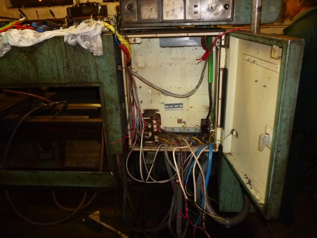

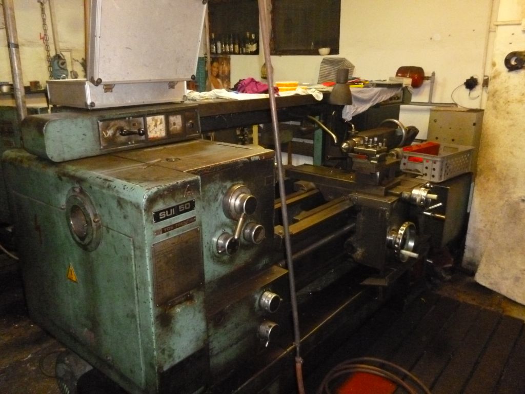

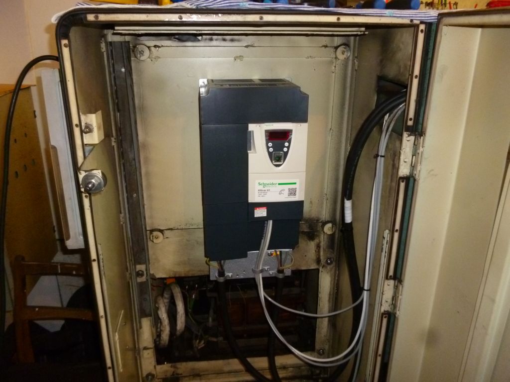

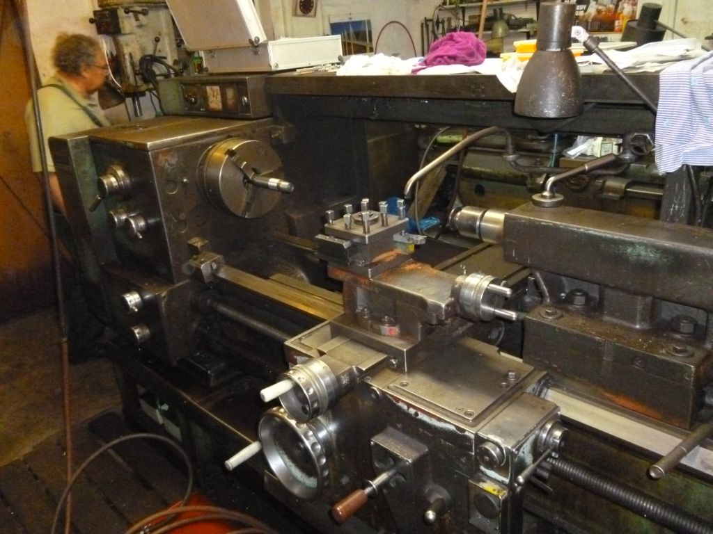

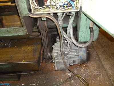

Přestavba SUI50 RP na asynchronní pohon se rozjela.

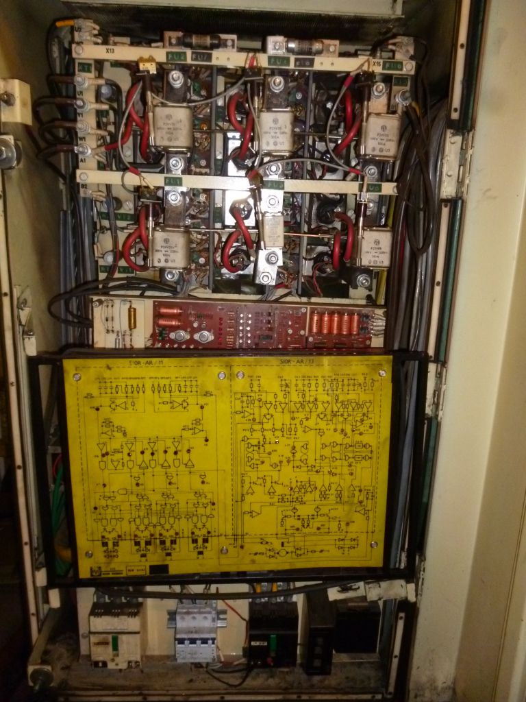

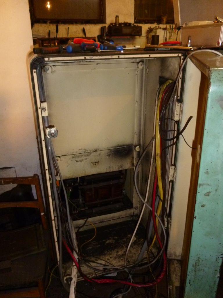

Zítra mě čeká demontáž původního řízení SIOR, vezmu foťák a budu průběžně dodávat dokumentaci.
Z tahání těch motorů mě akorát chytly záda :(

19. 11. 2015, 8:32
příšernej kšeft :twisted: černej jsem jako kominík
Složitý je to jak staroměstký orloj

koukam i masinista tam byl
Příspěvky: 23412
19. 11. 2015, 8:53
ty dnesni regulatory dc motoru jsou podstatne kompaktnejsi
silovina je vpodstate identicka ale to buzeni je digitalni
magi
Příspěvky: 2741
Bydliště: Třebíč
19. 11. 2015, 9:04

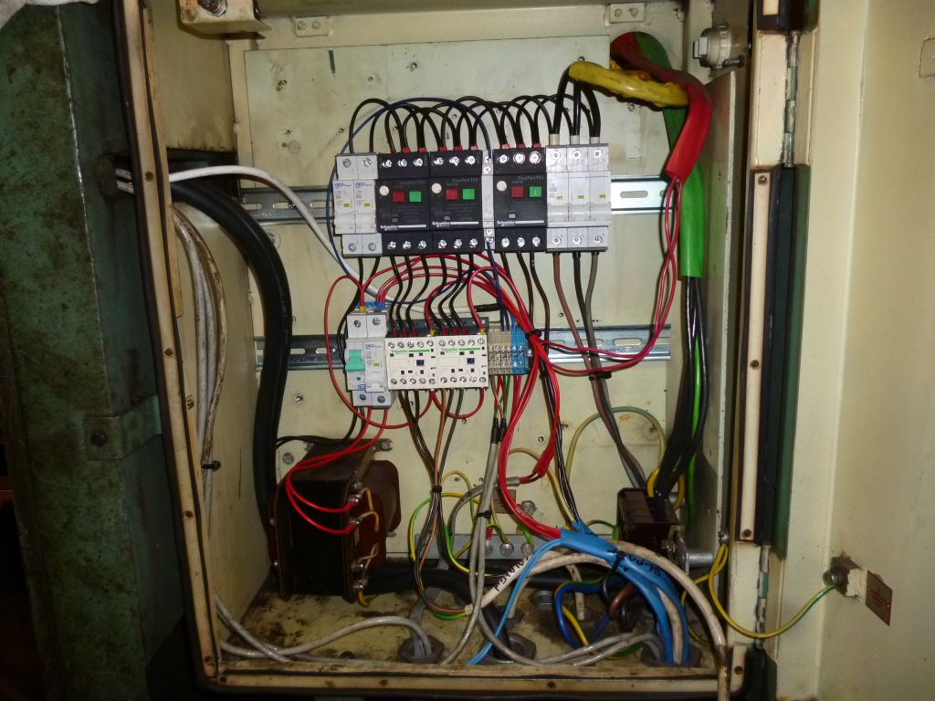

Ještě tam zůstal veliké 3f trafo, obrovská tlumivka a 6ti cestnej usměrňovač, ale na to už kašlu.
Potřeboval jsem získat prostor pro měnič. Co mě ale čílí, že jsem bohužel musel vykuchat i tu malou skříňku, bylo to dost provázané s tou regulací.

21. 11. 2015, 1:28
hotovo, zbývá dodělat nucené chlazení motoru.
Jedním slovem očistec, makám na tom dva dny skoro v kuse :? dnes závěr kolem půlnoci (teda už včera).

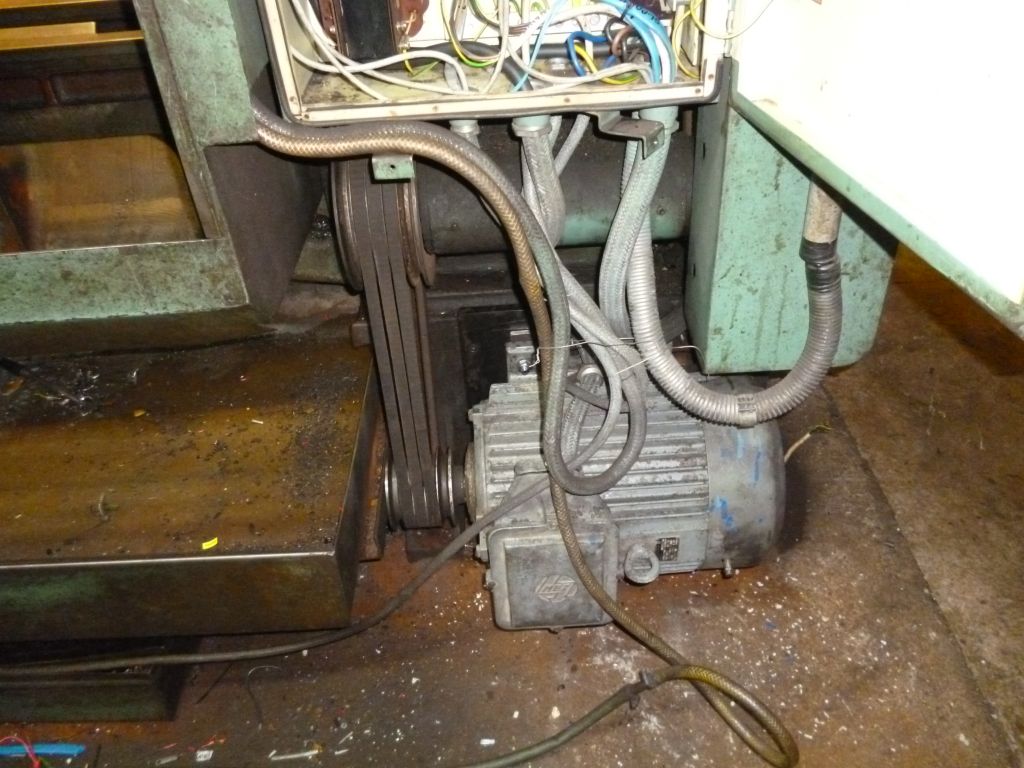

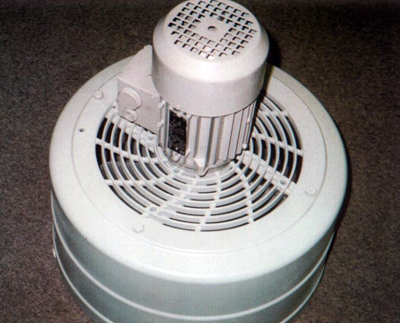

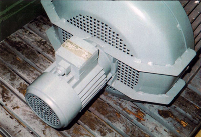

Napadá někoho jak vyřešit nucené chlazení na 15kW motoru? Resp. jaký větrák na to použít aby nestál majlant?
Všechno co mám k dispozici je poměrně slabé a málo otáček.
magi
Příspěvky: 2741
Bydliště: Třebíč
22. 11. 2015, 9:48
kua to je nápad :D
Monteg
Příspěvky: 1516
Bydliště: LOUNY
23. 11. 2015, 8:12
No nejdřív bych vyzkoušel jestli je vůbec potřeba já to mám hotové na SV-18RA ale nezapojené motor se vůbec nehřeje :D
Tak třeba ušetřená práce
magi
Příspěvky: 2741
Bydliště: Třebíč
23. 11. 2015, 8:43
Tady to bude nutné, SUI50 nemá reverzaci vodícího šroubu, tzn. při řezání závitů reverzuješ pohon třeba 4 x za minutu.
Navíc se jedná o mašinu která běhá 8-12 hod denně.

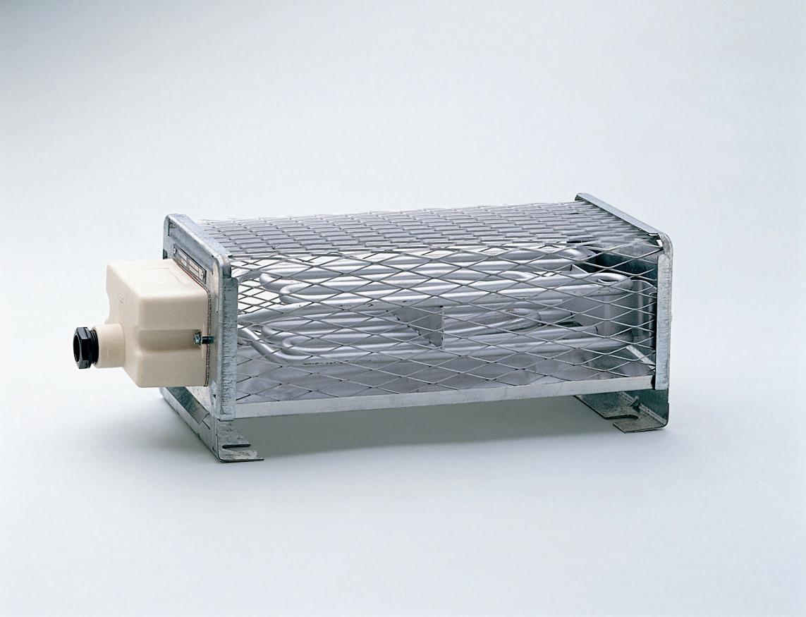

Musím koupit ještě toto.
Mašina brzdí nádherně, stojí teměř na fleku, ale když to udělám 10 x po sobě tak 500W odpor má 100 st.C.
Bez brzdného odporu je dojezd z 50Hz a zařazeném kvaltu č. 5 cca 4 sec a to se soustružníkovi zdá dlouho.

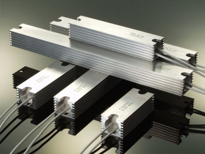

http://www.tesla-blatna.cz/cs/vyrobky-rezistory.php" onclick="window.open(this.href);return false;
Vyber si ....-
katalogů hromada

Ano, samozřejmě mě něco podobného napadlo taky. Jenže ty brzdné odpory se zkoušejí na 2kV 60sec, což obyčejná topná tělesa ne.
Vzhledem k tomu že na brzdném odporu může být až 800V, byl bych s tím docela opratný, kór když je to nedělám pro sebe.

pavlaxy píše:http://www.tesla-blatna.cz/cs/vyrobky-rezistory.php
Vyber si ....-
katalogů hromada
Ano vím, zkoušel jsem tam toto. Slabý :( moc hřeje. Leda by se to přidělalo na masivní hliníkový radiátor a ofukovalo větrákem.
Přece jenom za 1 sekundu zabrzdit 15kW motor roztočený na 2850 otáček + vřeteno + 250ka univerzálka + celý vřeteníková převodovka = nutnost zmařit celkem velký výkon.
