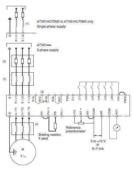

elbarto píše:Zeptam se mozna jako blbec, ale k tomu forum snad je. Frekvencaky maji od nejakeho vykonu pro brzdne odpory solo vyvody ??
Většinou je mají, on ten odpor tam není tak dvakrát nutný, pokud není třeba aplikovat výkonné dynamické brždění velké hmoty, což je právě můj případ.
Ačkoliv u SV18 mi měnič TECO 7,5kW v pohodě brzdí i bez odporu. SV18ka nemá tak velikou setrvačnou hmotu.
Viz. schémo "braking resistor" pokud je použit
Dle informací které mi při konzultaci sdělil člověk nejpovolanější (technik ze Schneideru který mi radil s nastavením brždění pač ATV61 je dost složitý na nastavení), typická aplikace kde je brzdný odpor nezbytný je pohon zdvihu jeřábové kočky. Při spouštění dolů se zátěží je nutné mařit obrovský výkon.

Radši se do výroby brzdícího odporu samodomo pouštět nebudu, napětí na něm je okolo 800V a až odpor shoří, někde se něčeho dotkne a odpálí mi to frekvenčák v hodnotě 35tis. tak na to budeme všichni hlídat jak zjara.
To by mi pak ta ušetřená tisícovka (kterou stejně zaplatí zákazník) vyšla sakra hodně draho. Už je objednané originál topítko 64R a 2500W testované na 2kV po 60 sekund. 780 ,- bez DPH

Ta cena je dobrá.
Nicméně i poskládat to z výkonových odporů není problém. Jednak těch 1000V vydrží i samotný odpor, navíc není vůbec žádný problém si to poskládat serioparalelně, kdy brzdné napětí rozdělíš třeba mezi 4 nebo i víc odporů. A pak to bude určitě ještě bezpečnější, než ta nakoupaná zátěž, protože je to prostě několikanásobně jištěno použitím více nezávislých prvků v sérii.
Ale pro 2.5 kW by to z jednotlivých odporů možna vyšlo i dráž, než ten hotový výrobek.
A ještě drobná poznámka: že je něco testováno na 2000V/60sec neříká skoro nic. Tohle napětí ze ideálních podmínek v testovací laboratoři s velkou pravděpodobností vydrží i obyčejný výkonový odpor, a pravděpodobně i skoro každé topné těleso.
Podstatnější je spíš odolnost celé té konstrukce, jak ty parametry budou časem stabilní i ve vlhku, po postříkání chladicí emulzí atd.
