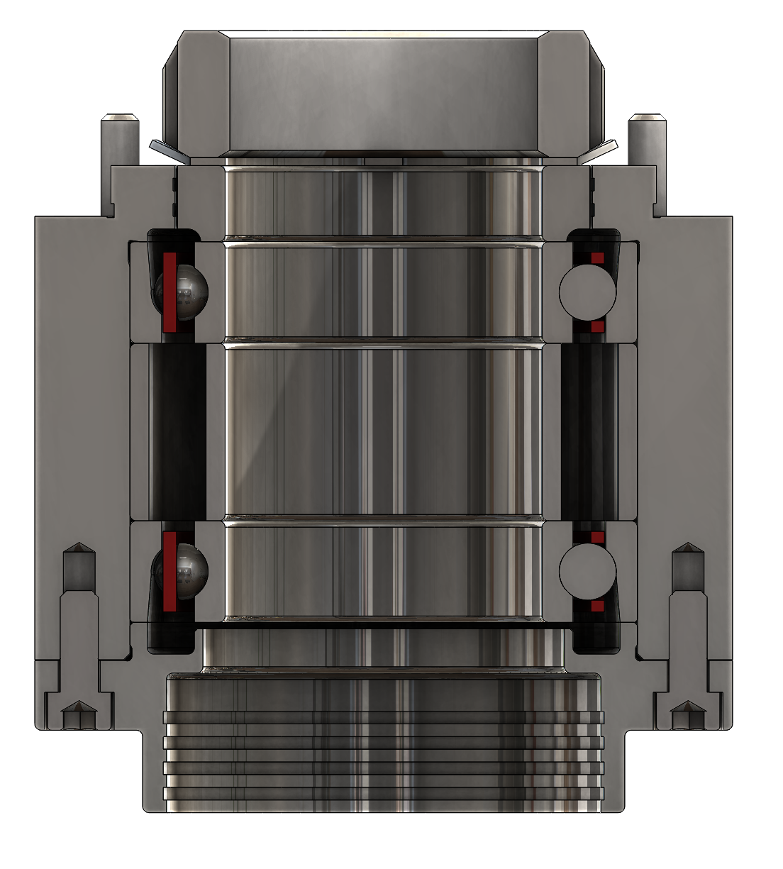

tak tady máte to vřeteno, jak jednoduše ho dělaj profíci (prostě osazená trubka + rozpěrné kroužky :wink: ) .

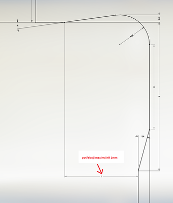

mám v tom krapet zmatek :D
ale podstata je jasně znatelná, dneska už to asi nestihnu dokreslit, mám toho nějak více, tak snad zítra

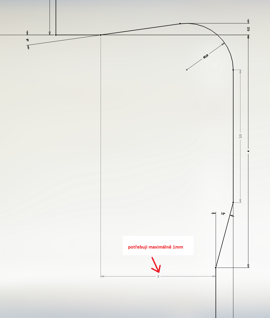

už nabírám lepší směr?
jen bojuji s těmi zápichy. Stačili by tam zápichy A? nebo musí být zápichy F?
Když je udělám F podle strojírenských tabulek, tak dostanu dosedací plochu pro ložisko o dost menší než doporučuje výrobce ložiska.

18. 9. 2015, 9:13
a proc to porad nemas v kuse i s tim vrchnim loziskem?
Příspěvky: 10266
18. 9. 2015, 9:15
jako lehké vřeteno dobrý ,ty zápichy nemusíš dělat tak úplně tabulkově, prostě tam musíš dloubnout a to čelo i průměr tak aby tam po brusu z toho zápichu něco zůstalo :wink:
Příspěvky: 10266
18. 9. 2015, 9:17
robokop píše:a proc to porad nemas v kuse i s tim vrchnim loziskem?
nějak ti nerozumím ,zatím tam nemá hřídel a konstrukčně je to zjednodušené MAS- MCV
teda jestli to má být delší tak je jasný že tělo musí být z jednoho kusu.

chetar
Příspěvky: 107
Registrován: 15. 9. 2013, 9:59
18. 9. 2015, 9:19
protože budu mít řemenici mezi horním a spodním ložiskem.
Nebo se tímto řešením budou přetěžovat spodní ložiska, tím jak bude řemenice napnutá?
Dal jsem řemenici mezi ložiska, abych právě dostal co největší rozestup ložisek pro snížení případné házivosti.
nebo je to úplná blbost?
Příspěvky: 10266
18. 9. 2015, 9:22
myslím že úúúúúúúúúúplná blbost

18. 9. 2015, 9:25
takže nevadí, když budou horní a spodní ložiska blízko sebe?
Příspěvky: 23389
18. 9. 2015, 9:26
no myslim ze to neni dobre z mnoha duvodu
uz kvuli tomu ze to velmi zkomplikuje montaz aby spodek a vrsek byl opravdu souosy
ta nesouosost ti oddela ty loziska i bez namahani prez remen
proto se nahoru dava radialni valeckove aby se zachytila sila z tho remene a to nejen napinaci ale i pracovni a dela se to letmo protoze je remenice kousek od toho loziska a to spodni je velmi daleko takze pomer treba 1:10 tedy remenice/valeckove lozisko : valeckove lozisko/kosouhla loziska
ono tam to vrchni lozisko je vpodstate jen kvuli te remenici

18. 9. 2015, 9:28
nahoře mám válečkové ložisko s axiálně volným pohybem...
tak zpátky do studia a překreslit :D

18. 9. 2015, 9:29
to je blbost pane předsedo...
správně uložená ložiska s řemenicí nahoře budou mít rozhodně menší házivost než ten tvůj sešroubovanej paskvil
udělej to ze silnostěný trubky, broušení na 1 upnutí + broušení dorazu. ušetíš čas, peníze a nervy brusiče

18. 9. 2015, 9:31
pokud je to vřetýnko iso 30 a pár kW tak jde spíš o to aby to bylo rozumě vyrobitelný v patřičné přesnosti s trochou selskýho rozumu :wink:
Příspěvky: 23389
18. 9. 2015, 9:34
hlavne se nepokousej vymyslet neco noveho
opravdu to zkopiruj viz navrhy tady od kluku
a modli se aby ti to nekdo vybrousil dostatecne presne a pak to bude i chodit
vymyslenim novot se dostanes do neresitelnych problemu
