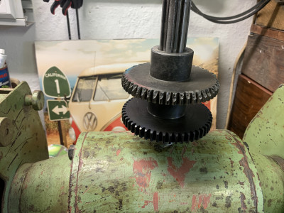

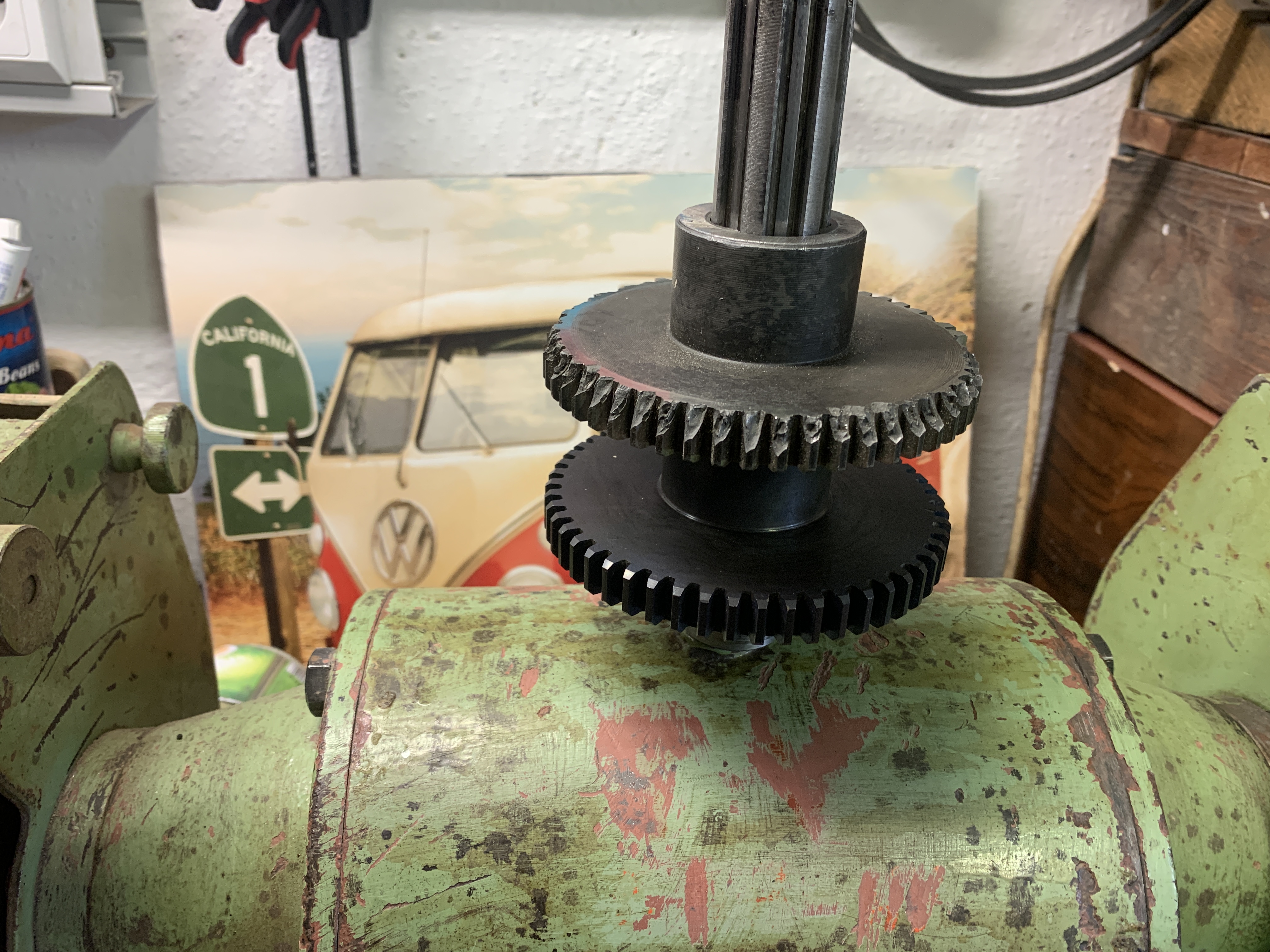

To je skvělá spolupráce. Souhlas, když se dají dohromady všechny tři návody, tak to je jasný všem. Až na mně. V rozpisu ozubených kol je poz. 24, všechny detaily jsou mi jasný až na materiál (15MoMc12) který jsem dlouho hledal a dopadlo to fiaskem. Tak jsem si materiál vymyslel. a je to 8) . Už je smontováno a jak panečku běží potichu. Viz obr.

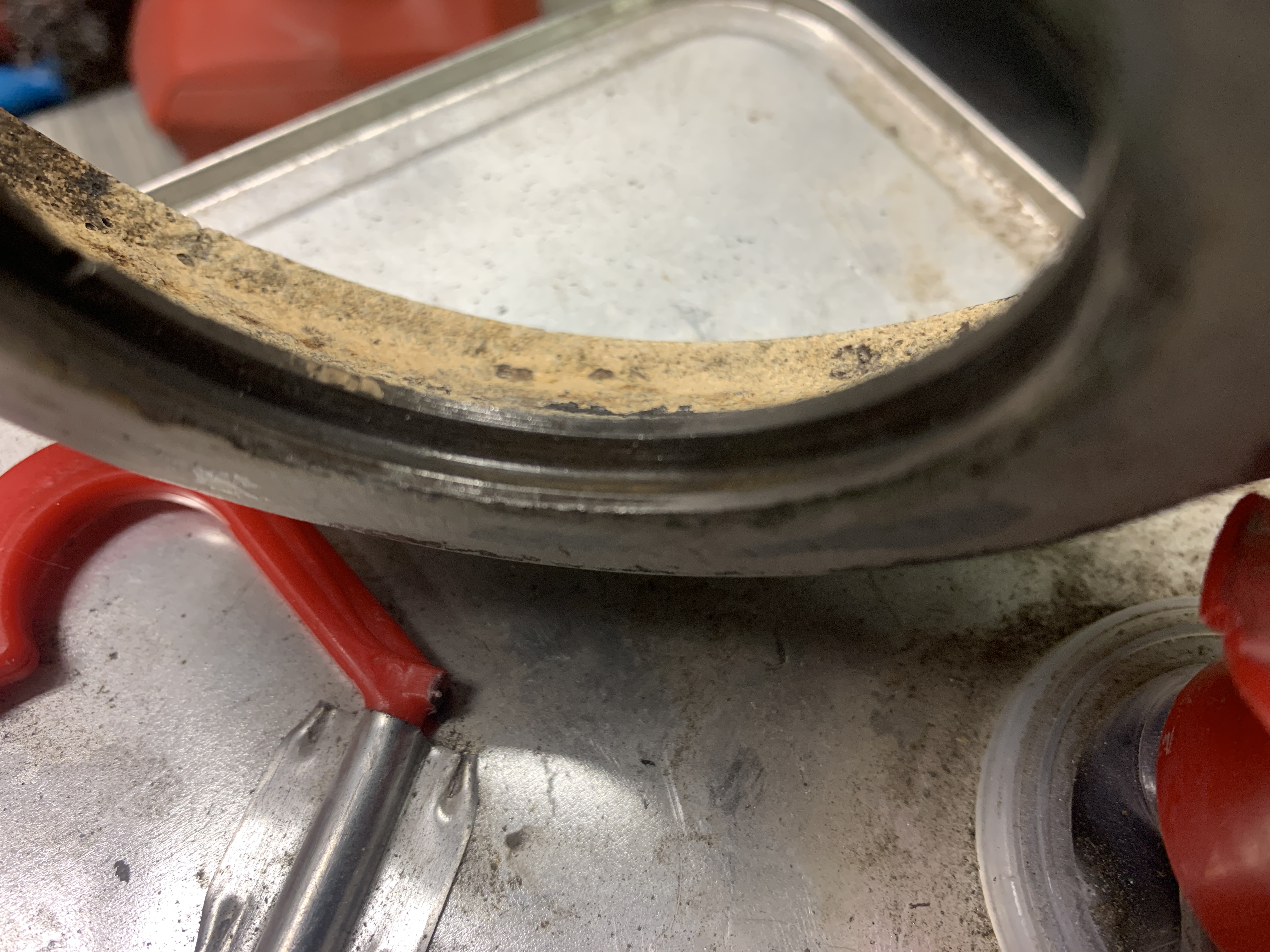

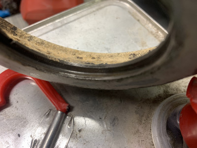

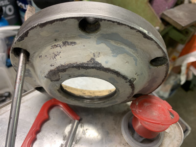

Dobrý den, chtěl bych se zeptat na takovou, možná blbinu. Z důvodu vylepšování mně napadlo oddělat deklík na levé staně vřetena a ten nabarvit. To by nebylo až tak nic zvláštního ale při putování jsem si všiml, že otvor, skrz který prochází vřeteno má zápich(drážku) trojúhelníkového profilu. Nebylo v něm žádné těsnění. Nevěděl by prosím některý pracovník, jestli tam nemá být nějaký O-.kroužek nebo se tam dávaly různé filcy a podobně. Zkrátka aby netekl ven olej. Je sice pravda, že vocamcaď moc předtím netekl ale i tak, nebo že by to byl jen labyrint. Kdyby někdo věděl . Moc děkuju.
