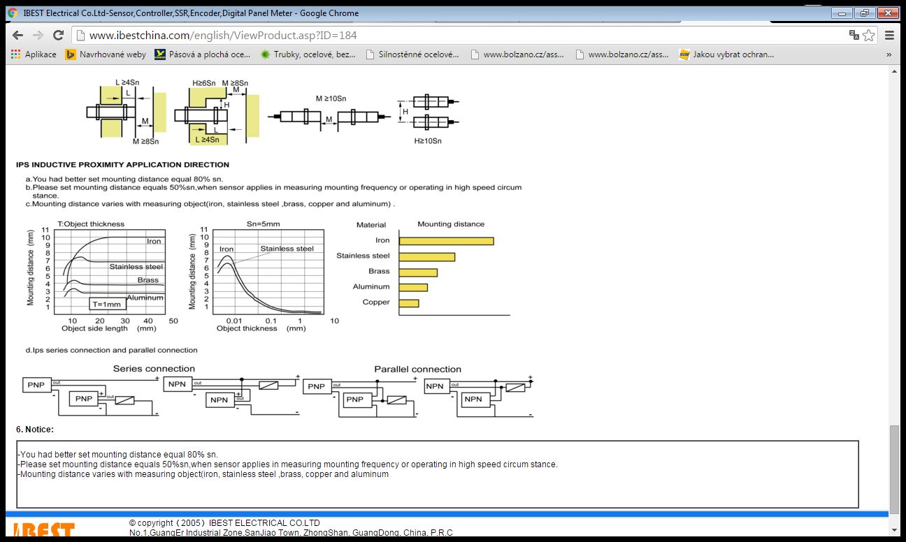

A pak jeden skromný doraz. Netušíte, jak velkýho kusu železa si ty indukční snímače všimnou?

Na otázku je obtížné odpovědět .
Každý snímač má jinou velikost a jiné parametry a to i značně rozdílné ...špendlík a tank / 100mm a mm .
Nezbývá než dohledat podle toho co máš ,nebo vyhledat co chceš .
Řekněme asi tak ,že hlava šroubu M6 a vzdálenost 10mm je to co asi máš na mysli ,to jsou snímače se závitem M12 ...
Ale stejně si je nutné to dohledat ....výrobců je dnes mnoho...

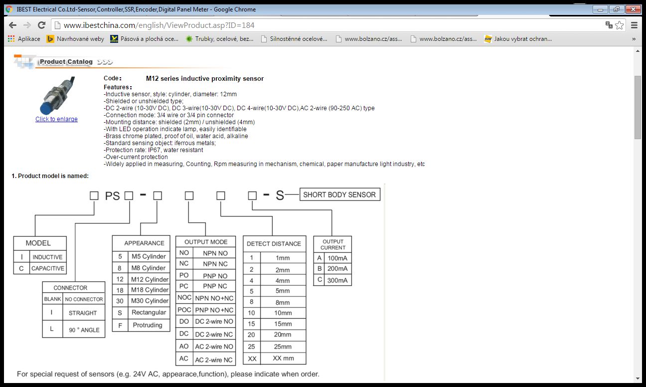

Upřesňuji zadání.
Mám tyhle IPS-12POC2B (http://www.cncshop.cz/ips-12-indukcni-s ... 1-kabel-2m" onclick="window.open(this.href);return false;) ale nic bližšího jsem tam nevyčetl.

Mám něco podobnýho, detekuje to např. špičku malýho plochýho šroubováku. Jestli už je máš po ruce, připoj plánované napětí a zkoušej, má to kontrolku. T.

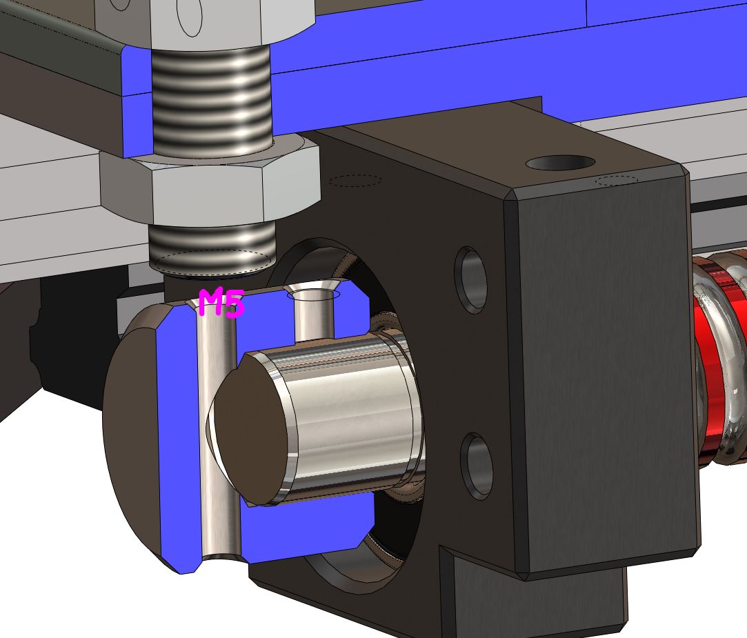

Thomeeque píše:Mám něco podobnýho, detekuje to např. špičku malýho plochýho šroubováku. Jestli už je máš po ruce, připoj plánované napětí a zkoušej, má to kontrolku. T.
Díky, tak to si to červíku M5 všimne :)

Takle z boku jsem to nezkoušel. Nebo to tomu půjde vyčervit až před nos?

Vyčerví se to klidně tak, že mezi červík a senzor půjde prostrčit spárovka 0,1mm.

badina píše:Vyčerví se to klidně tak, že mezi červík a senzor půjde prostrčit spárovka 0,1mm.
Tak ještě je otázka, o kolik bude lítat konec tohodle šroubu ;)

k čemu je to dobrý to mít takhle na šroubu? budeš počítat otáčky šroubu? nebo to máš na referenci třeba za koncákem nebo proč takhle?
