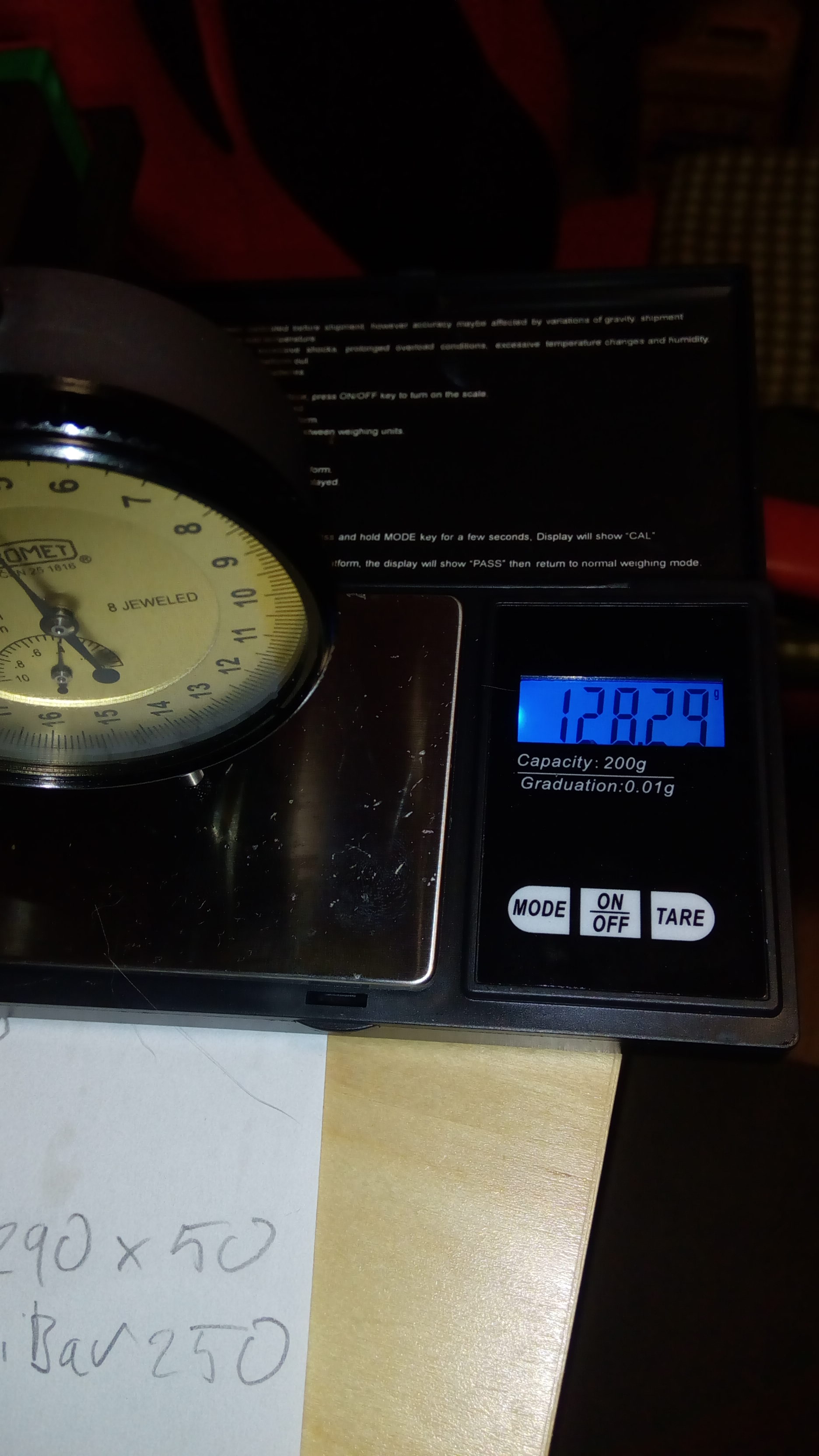

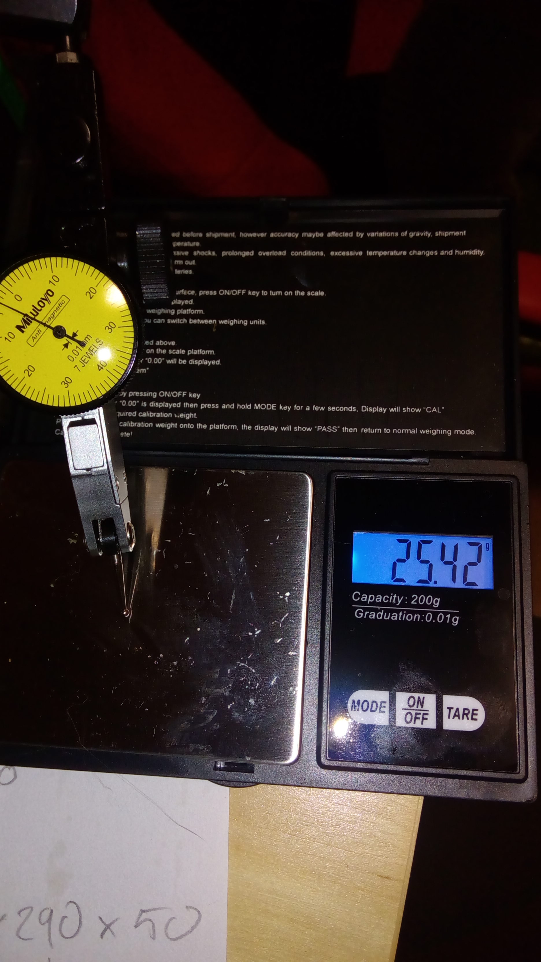

To Vepř:
Jak se vám měří s těma tisícinovýma hodinkama ??
Já mám tisícinový od sometu a kloubový stojánek s centrálním upínáním a je to teda peklo
Hodinky jsou dost těžké a mají docela veliký odpor musím doslova všechno dorvat na krev aby to nepadalo a hýbalo jak má...
Máte někdo podobnou zkušenost?
Jo tak přesně tohle téma jsem měl mockrát v plánu otevřít
Dřive jsem pracoval ve firmě, kde byly tisícinové hodinky na každém stole a možná byly i daleko citlivější. Ručička se v nich netočila dolola,ale měla výchylku jen asi 45°a ty indikátory byly vždycky v měřícím přípravku co vážil snad od 10 do 20 kilo. Ručička byla tenká jako vlas a točila se na nějakým zkrouceným vlákně. V ruce se stal ukazatel uvnitř indikátoru neviditelným jak rychle sebou mrskal. To u toho tisícinovýho co mám není problém v prstech ručičku zastavit.

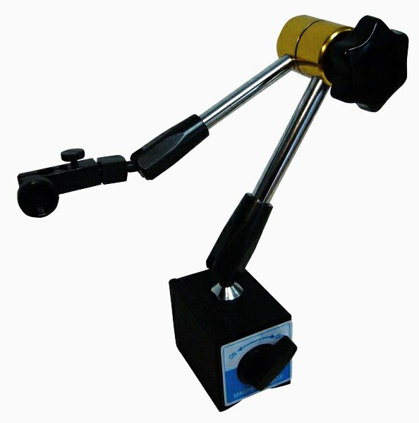

Teď k té otázce... Taky jsem si s jistou dávkou nedůvéry v jeho tuhost koupil stojánek s centrální aretaci - pokrok je pokrok. Pak nastala naprosto stejná situace kterou popisujete. Stojánek je tak pružný, že odpor mechanismu hodinek znemožňuje rozumné měření. Kromě toho že to musím utahnout jako dobytek, aby mi to v některých úhlech samo nespadlo je myslím značná část problému hned u prvního kloubu u magnetu, protože ta stopka je hrozně tenká a prostě pruží i kdyby ostatni klouby byly svařeny.
Tak jsem na webu vyhledal a koupil stojánek který je podobný těm, který jsem viděl kdysi u opravářů, tenkrát jsme jim říkali zámečníci. Obyčejný dvě tyčky se dvěma utahovákama. Sice mi přpadá že stojánky Kinex co mám v paměti byly snad ještě bytelnějsí problém se ale výrazně zmenšil.

Jedná se o tento je mechanický a i docela dobrý (s jinými hodinkami) ale ty tisícinový mají tak velký odpor že ho musím utáhnout doslova až z něj teče šťáva samozřejmě s minimálním vyložením.Pro měření paralerity vedení na cca 300mm budu muset zkrátka koupit jiný...
nebo vezmi kus železa a udělej si jednoúčelový přípravek ...grade065 píše:Pro měření paralerity vedení na cca 300mm budu muset zkrátka koupit jiný...
