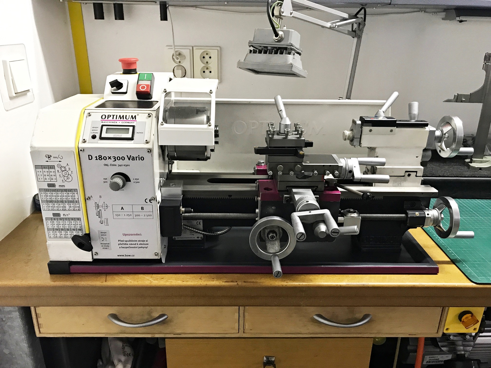

Opti Vario 180x300 není rozhodně klon Sieg 4, syn má Sieg SC4, Sieg SC4 je soustruh o dost větší, má nejen podélný, ale i příčný strojový posuv, jiné ovládání, a další odlišnosti. Syn si ho pořídil a dával jsem mu ho do provozu, protože byl v zoufalém stavu, při puštění opravdu velice hlučný, zoufale stažená ložiska vřetene, takže po vypnutí doběh nula a při puštění podivný hučivě kvílivý zvuk, úplně úpěl, špatně nastavené převody, při běhu dosti citelné vibrace, způsobené špatně opracovaným vřetenem zevnitř i zvenku, házivost hlavy 0,09 mm (bylo nutno stočit dosedací část příruby hlavy a potom, po doklepání házivost 0,02) a plno dalších úprav, včetně výměny dvou ložisek převodovky. Teď běží relativně klidně a tiše, i když můj Opti Vario D180x300 je proti němu tichošlápek...
Jinak Sieg 4 tady má své vlastní vlákno viewtopic.php?t=5619 , tak by věci, týkající se úprav měly být asi tam a ne tady.

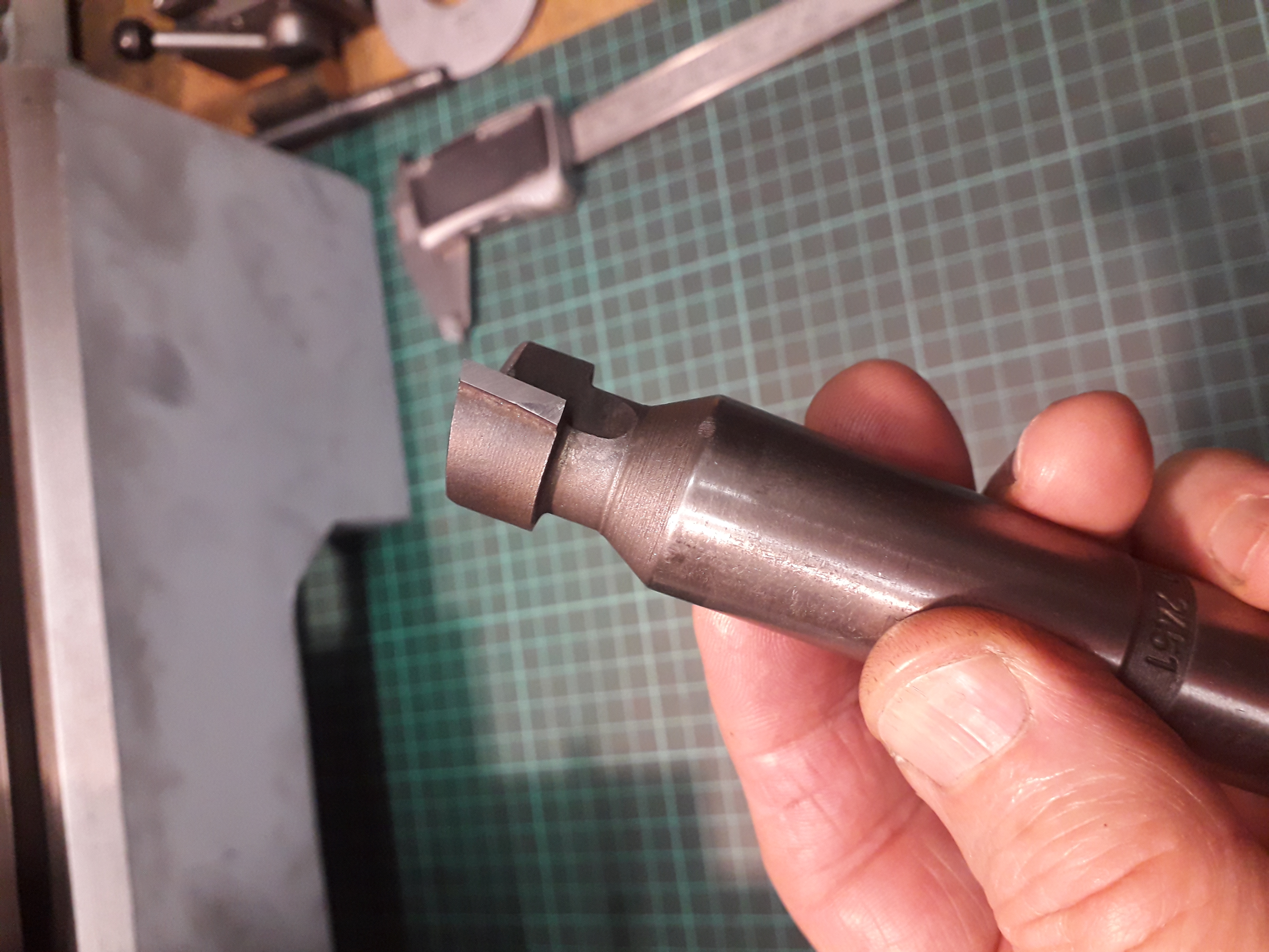

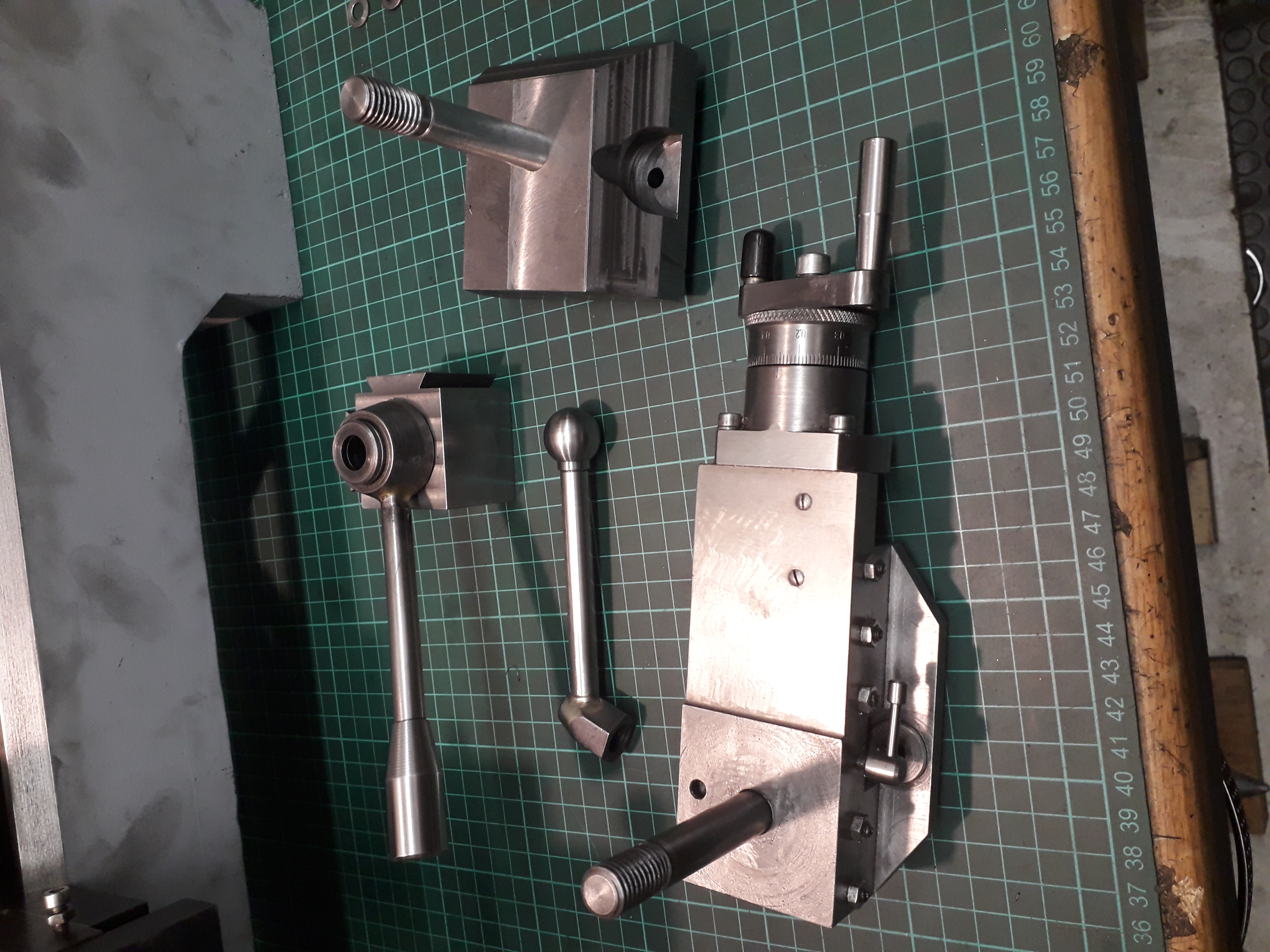

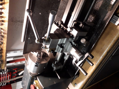

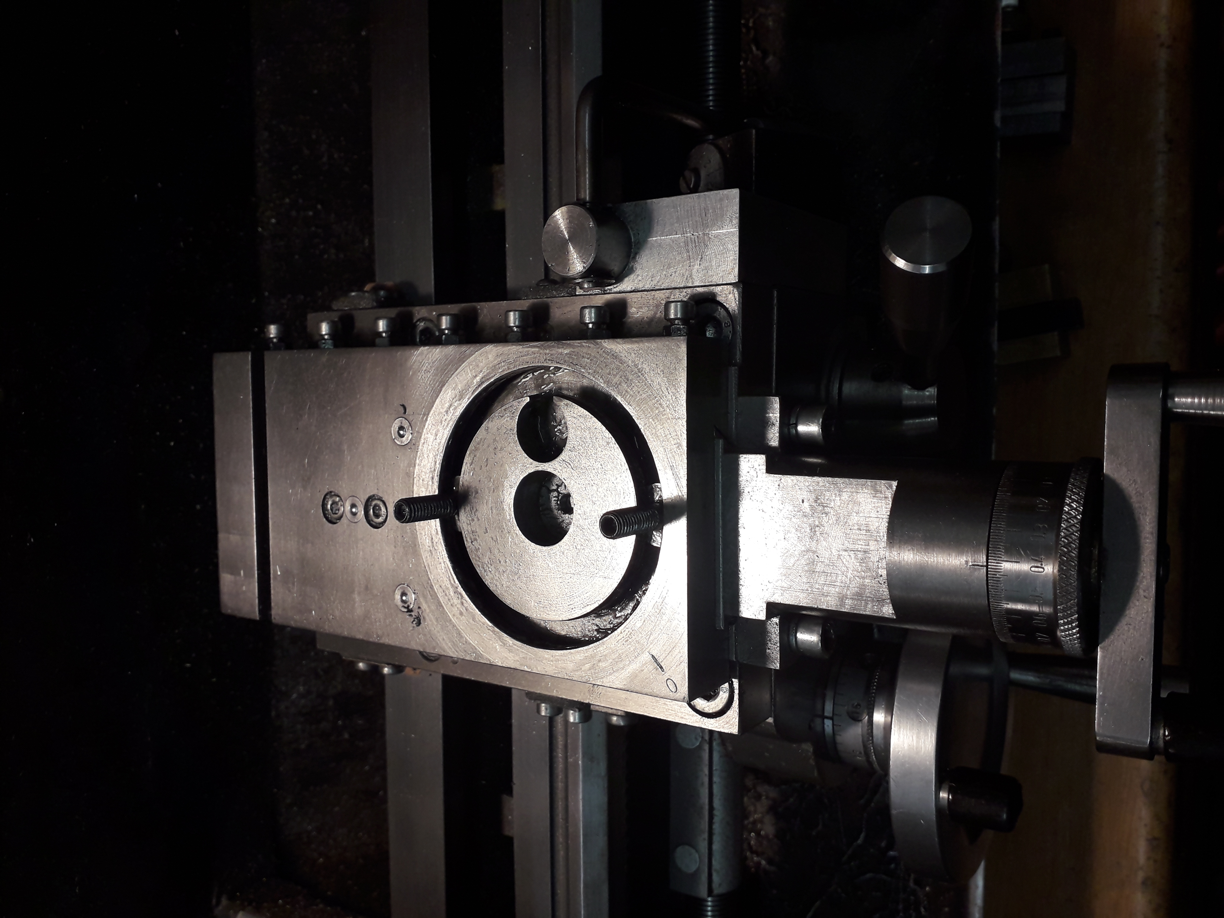

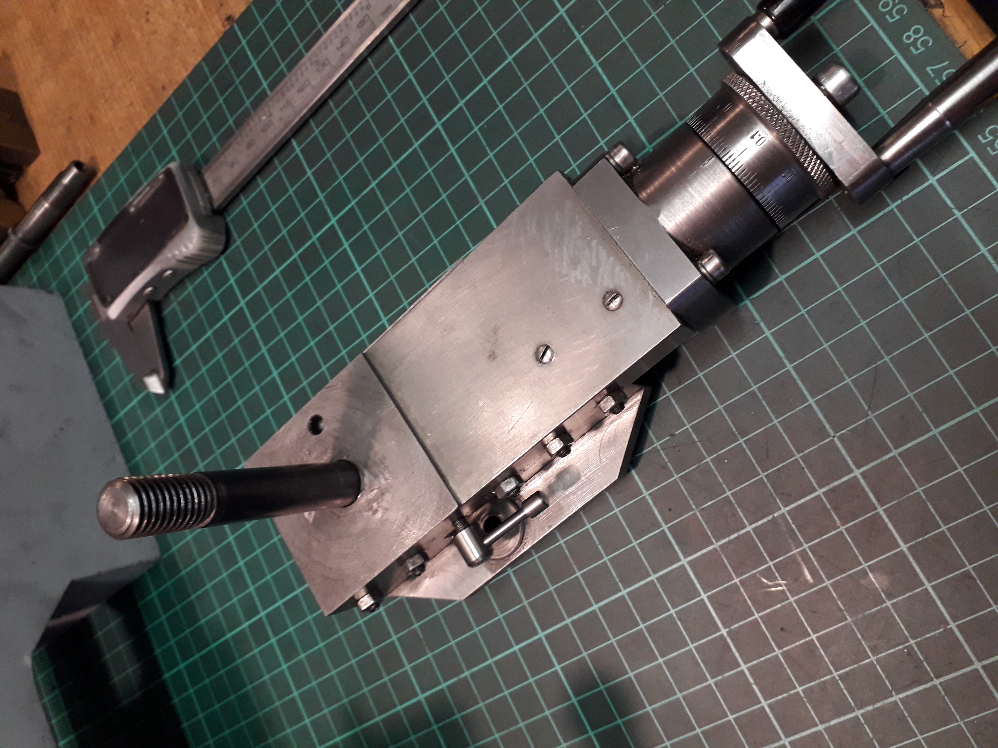

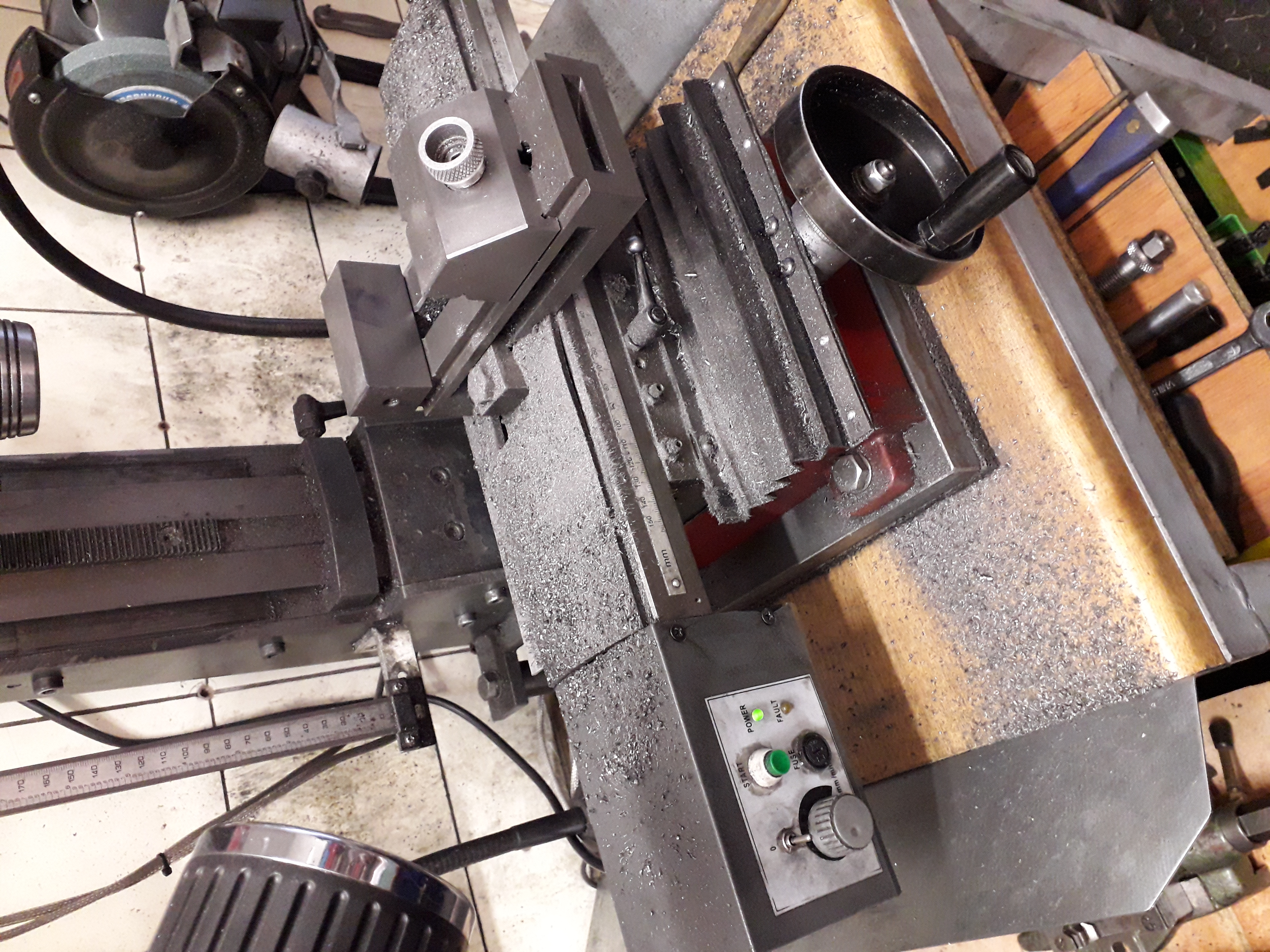

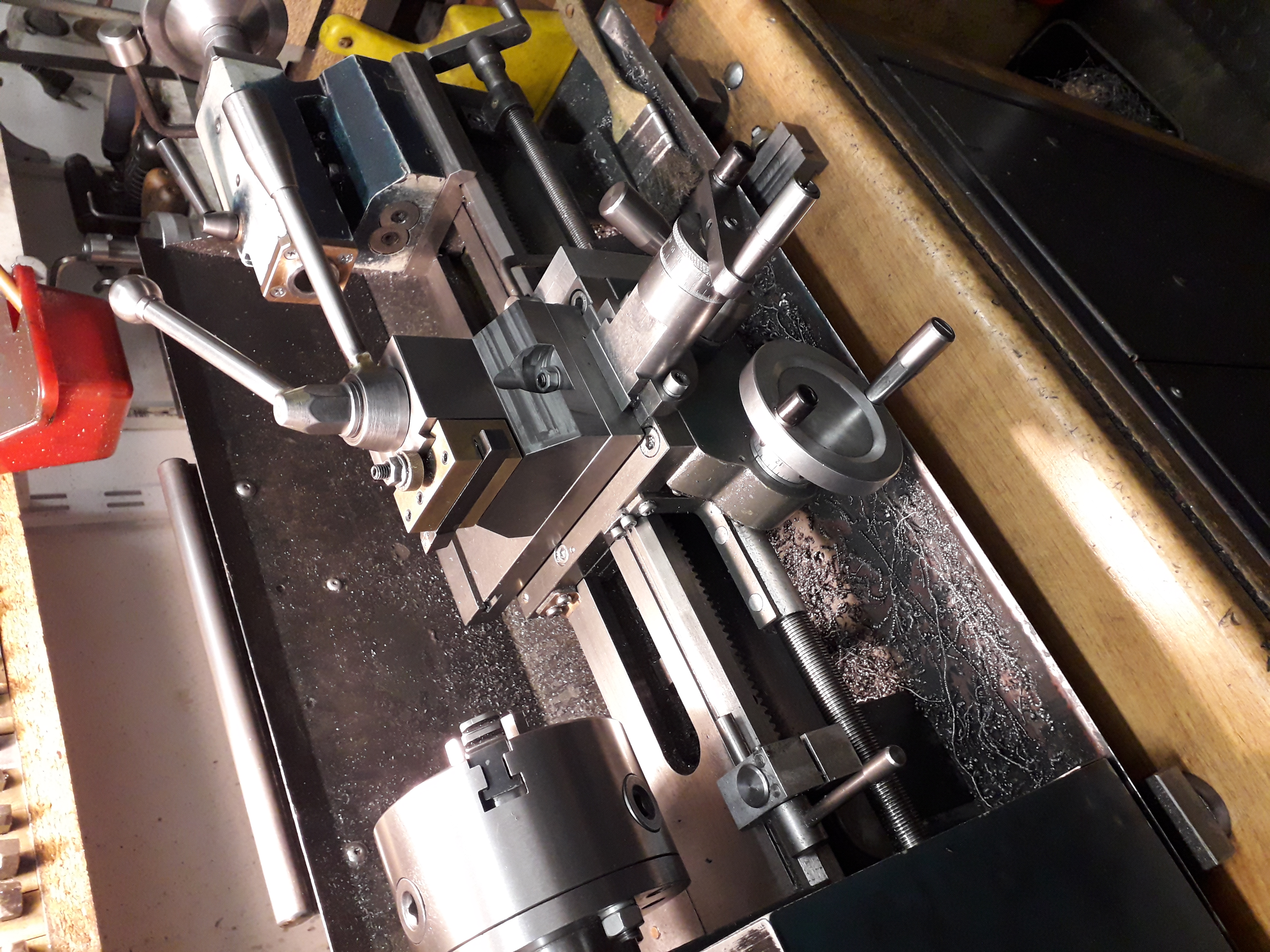

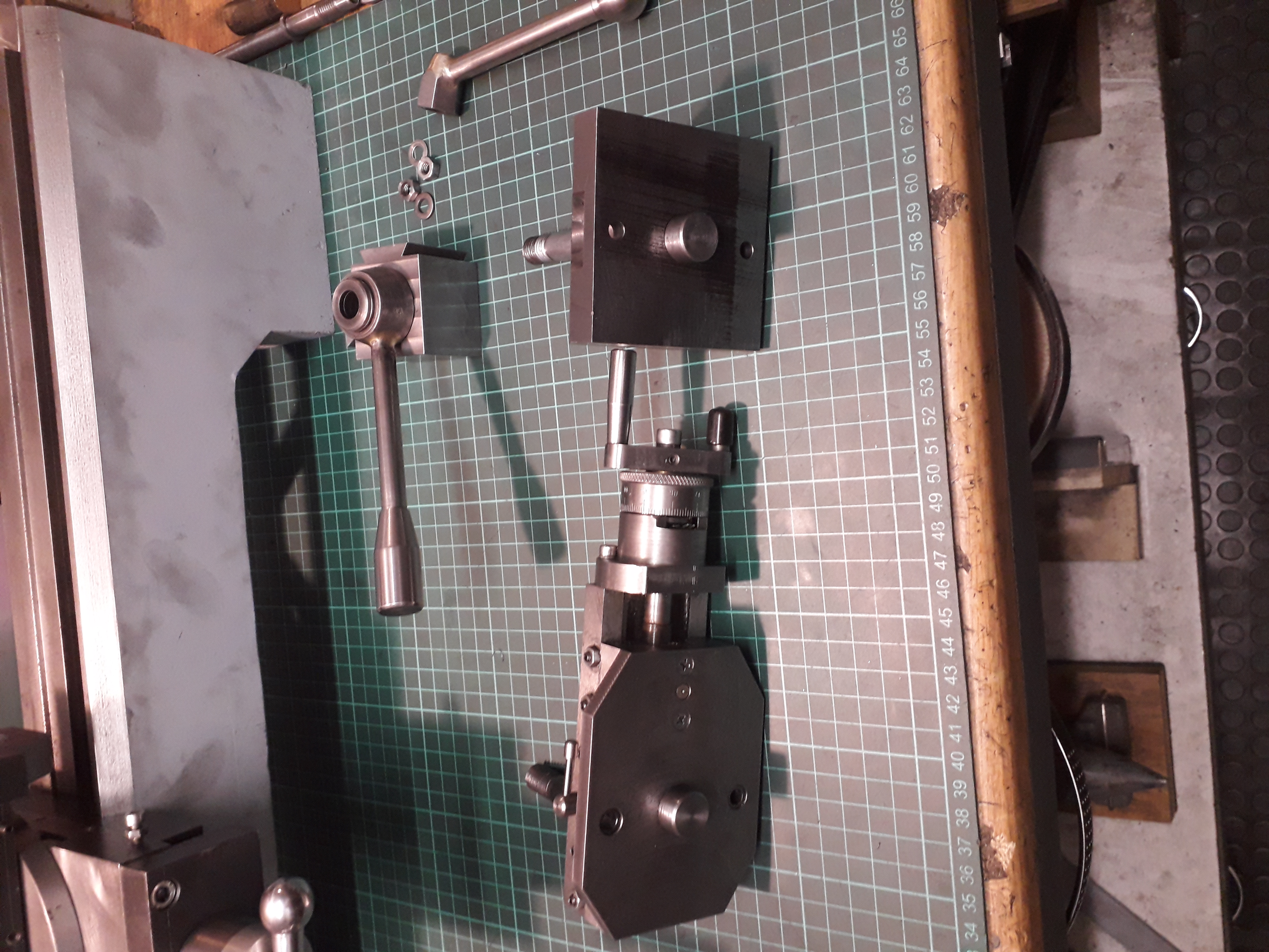

Já jsem dnes "odlaďoval" Noella. :D Nechal jsem se inspirovat na webu a vyrobil jsem litinovou kostku místo nožového suportu. Většina prací je stejně jen ve dvou osách. U těchto malých soustruhů je to zdrojem problémů, vzhledem k úzkému loži a snaze uhnout ze záběru. Zvláště u upichování se to projevuje nejvíc. Suport jsem samozřejmě nezahodil, jen je to další možnost, jak si zlepšit soustružení. Po výměně motoru u frézky to byla radost něco frézovat, teda až na to, že to byla litina. Ale už jsem to zametl a vysál a můžem zase vymýšlet něco jiného. :D

Tak to jsou supr fotky - sbíral jsem odvahu Tě o ně požádat ;-)
Moc díky jako inspirace úžasný!!!

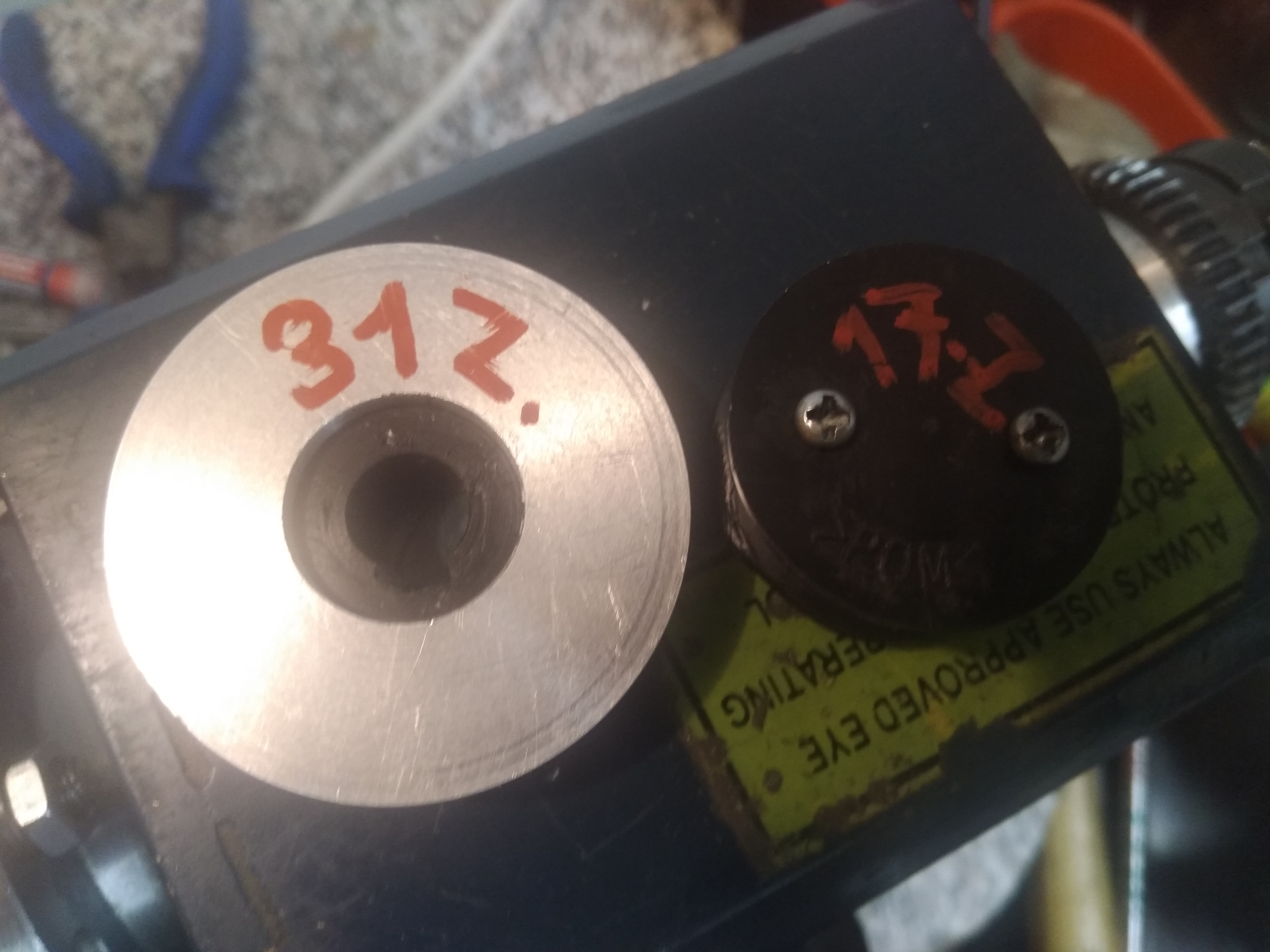

Mohl bych vás zde požádat při výběru jiných řemenic? Nemám s tím žádné zkušenosti.Na stránkách soustruh.borec jsou sice přesný rozměry řemenice ale to je pro soustruh s motorem 550w a já mám než 400w.Počet zubů na těch hliníkových řemenicích u borce je vyšší než mám já.Tím se síla podle mě nezíská.Poradíte mi prosím tedy přesný počet zubů a délku řemenu když zuby jsou aktuálně u motoru 17zubů a na vřeteníku 31zubů.Průměry řemenic ale zase sedí.Tak jestli to stačí.

Dík Zdeno! Já jsem potřeboval vyzkoušet frézku s tím novým servomotorem a tak jsem se rozhodl pro tu kostku. Pro případné "měniče" motoru bych rád upozornil, že to má vliv i na "myšlení" :D . Já jsem si myslel, že tak jak mám upnutou tu kostku ve svěráku, že to stačí. Aspoň u původního 350 W motoru a klínového řemínku nebyl nikdy problém. Buď proklouzl řemínek a nebo se to vyplo. Tady mám 15 mm široký ozubený řemen a servo 750 W. Z
krátka přerazilo mě to dvoubřitou frézu, konkrétně jeden břit a spotřeboval jsem 2 půl 150 mm řezných kotoučů, než jsem to zkrátil. Samozřejmě jsem zkoušel různé jiné frézy, až došlo na tu dvoubřitou. :lol: Takže pořádně upnout, případně podepřít a dobře zvážit směr frézování atd. Jinak radost z frézky převažuje nad "odladěním" Noella. :D Ta část s těma břitama je sotva poloviční.

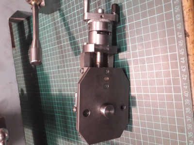

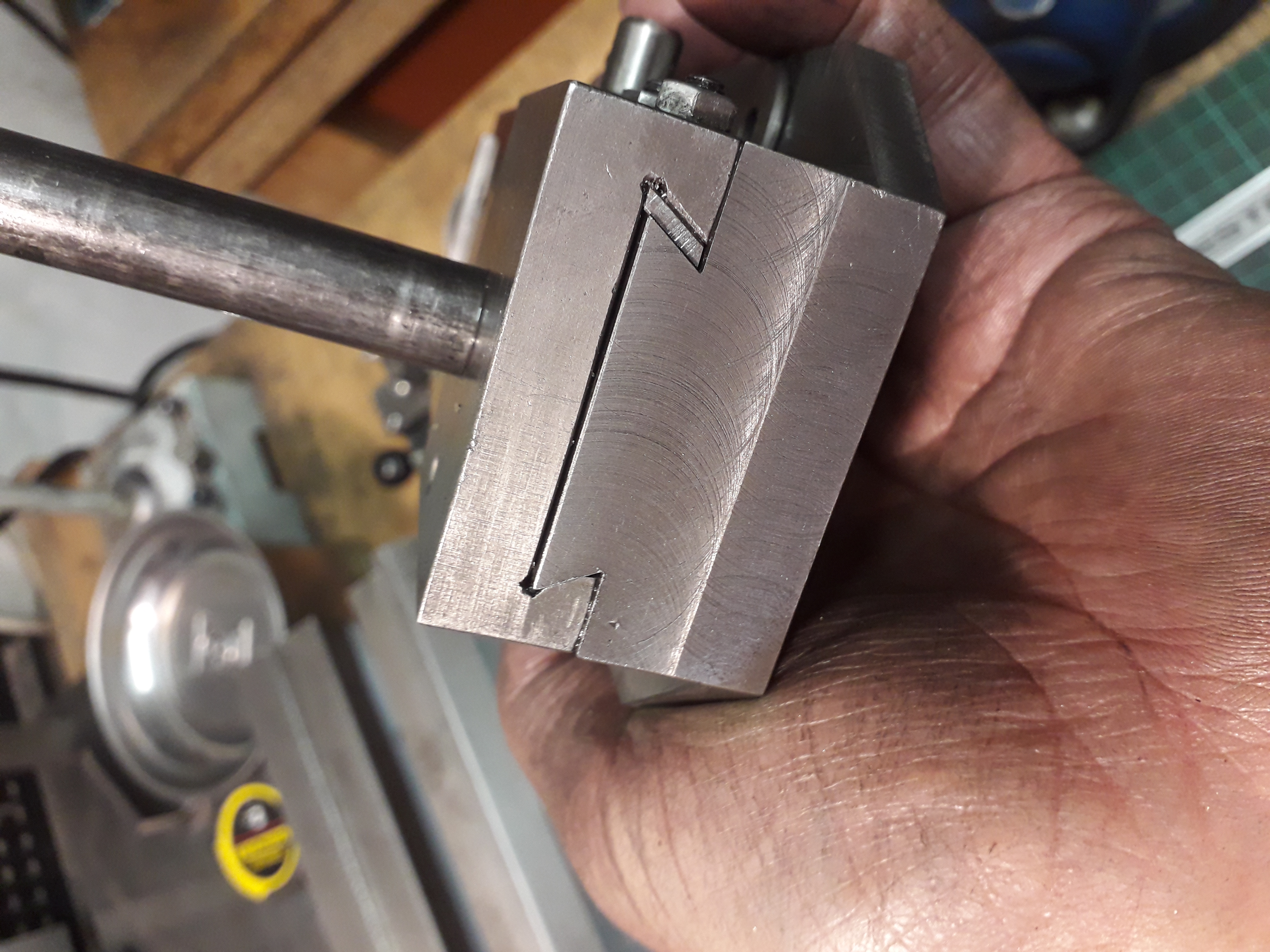

Můžu ještě poprosit o fotku toho malého podélného suportu z vnitřní strany?
Miltech
Příspěvky: 555
Bydliště: Kostelec na Hane
10. 10. 2020, 4:11
Pro inspiraci:

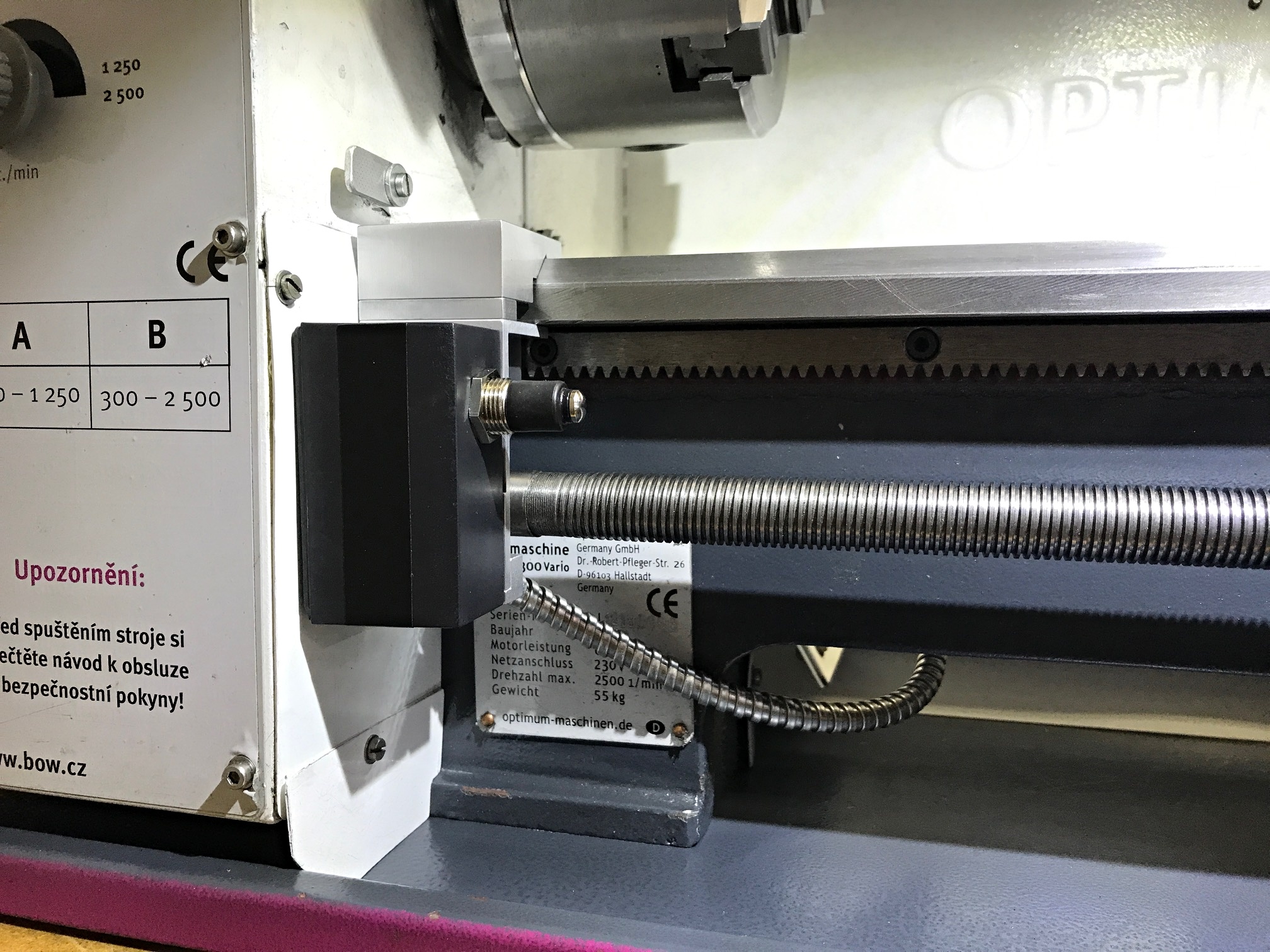

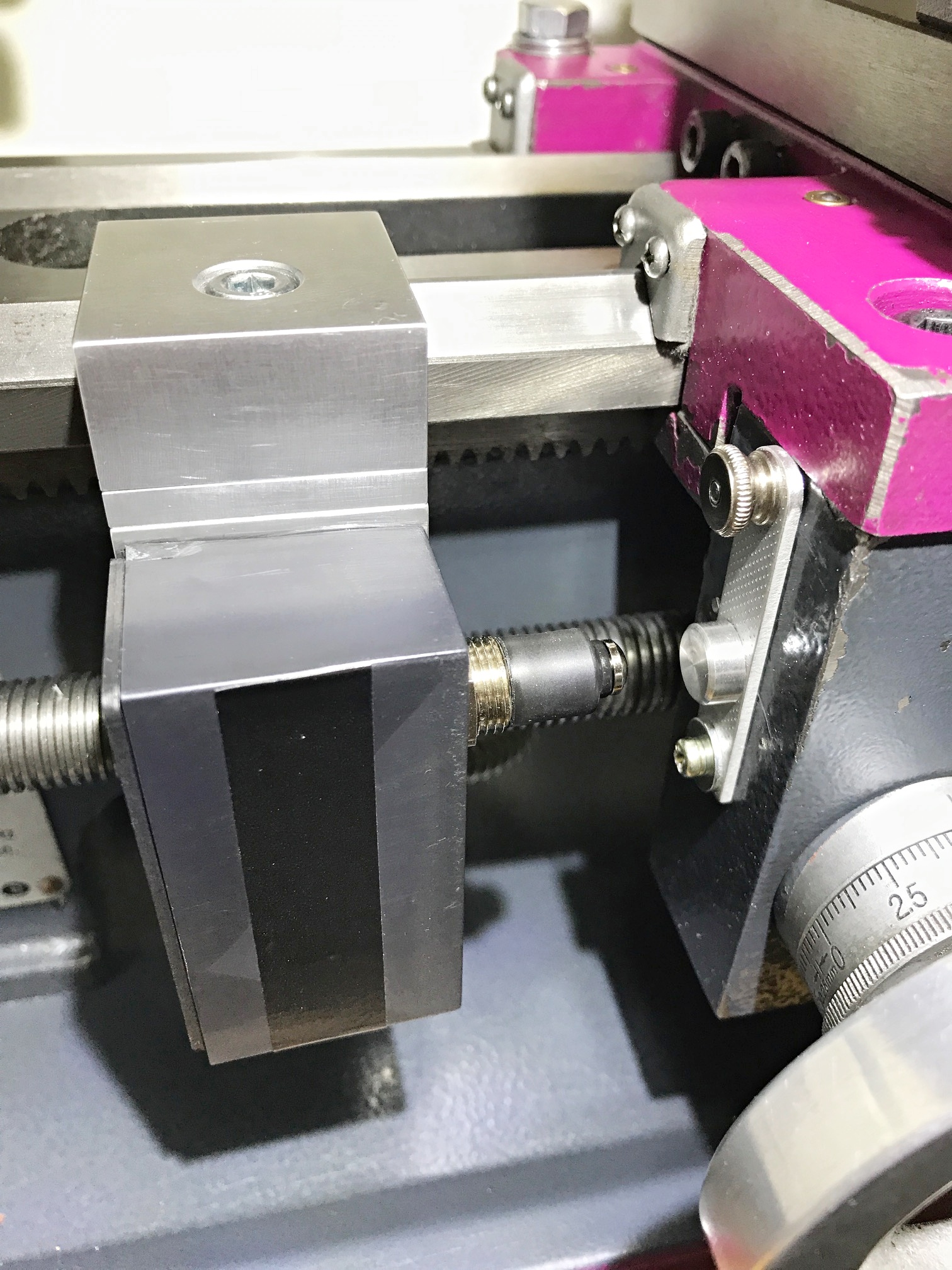

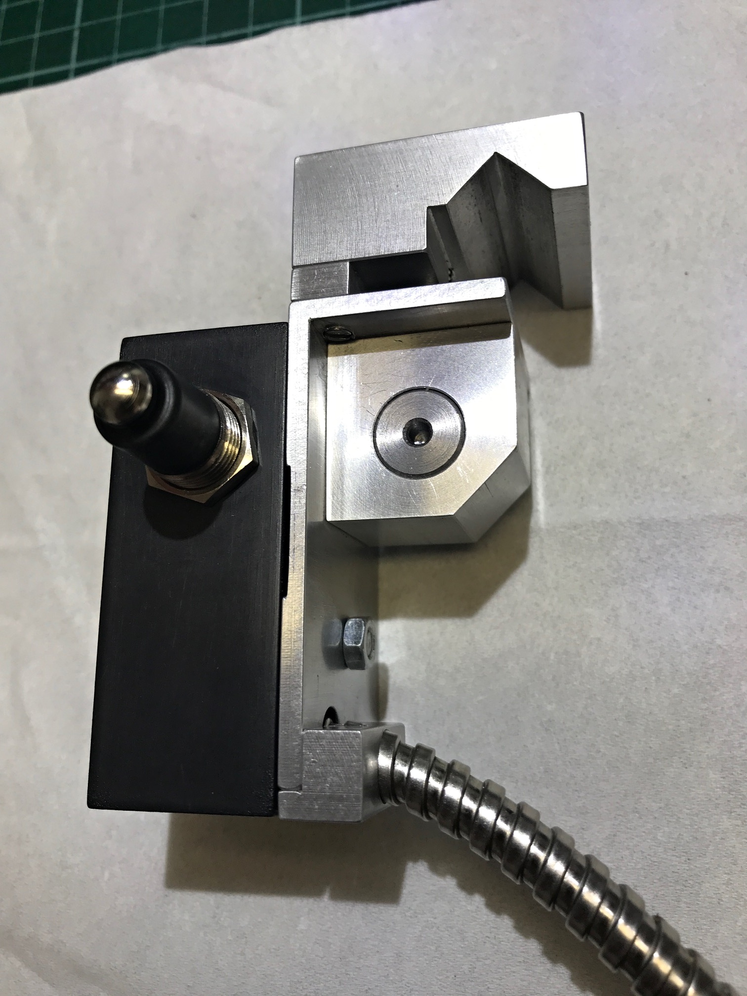

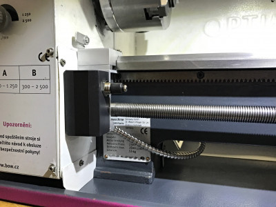

Tak jsem dodělal vypínání posuvu mikrospínačem, funguje to jak má a určitě se to hodí.
Potěšující je, že jsem při hledání způsobu zapojení zjistil, že všechny spínače, mimo hlavního vypínače, to je mikrospínač krytu převodů, mikrospínač krytu hlavy, STOP tlačítko i spínač 0/I, pracují s malým ss napětím, protéká přes ně proud cca 35 mA (zjevně cívka relé), takže to samé se týká i přidaného mikrospínače vypínání posuvu, takže se nikam netahá síťové napětí.
