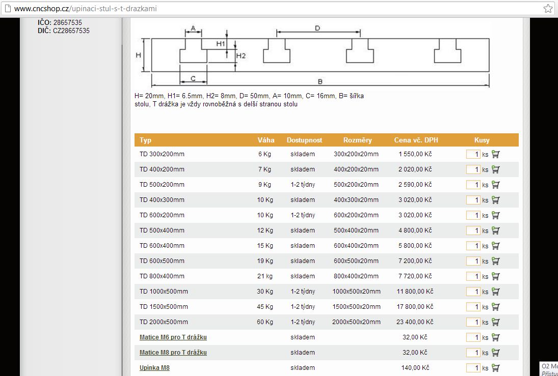

Jen malá drobná vylepšení ,ale nic velkého ...
třeba stolek s "T" drážkami ...
Prostě udržet tu kompaktnost
:D :P

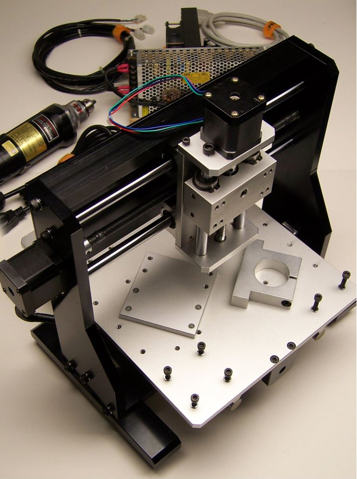

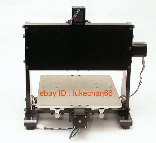

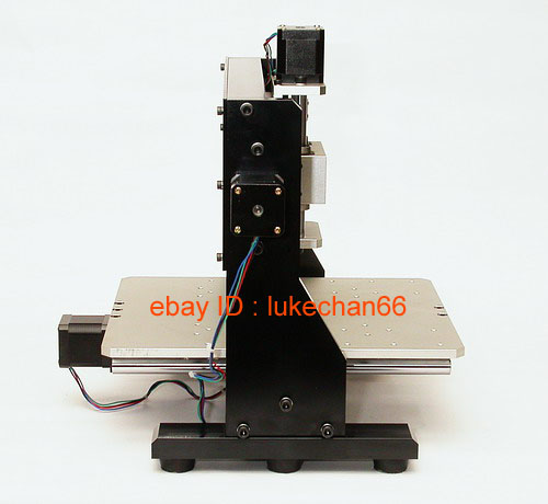

2Lify : začni obkreslovat a kopírovat tedy podle fotky ,
nebo přidám další aby jsi to měl jednoduší
Musím tě trochu usměrnit
:D :P
Výkresy nejsou na řadě ...
prozatím jen obrázek s jiným chlapcem ,ale tomu to asi koupili hotové :wink:

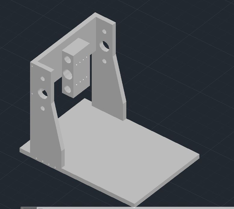

Tak jak koukám na tu fotku ,tak si nejsem jistý upevněním na stůl ,takže já tam dal velkou 550x390mm (doufám ,že jsem neudělal kravinu) ,protože když se na to dá těžší věc ,tak si myslím ,že se to trochu prohne na jedné straně
A na posun teda 20mm nepodepřený tyče ,na vozík k tyčím 20mm http://www.cncshop.cz/lm-kulickove-pouzdro" onclick="window.open(this.href);return false; a na posuv trapézový šroub 20mm a vozík tento http://www.cncshop.cz/trm-br-trapezova-matice-bronz" onclick="window.open(this.href);return false;
posílám fotku snad to trochu připomíná ten stroj od Thomeeque a Pavlaxi
stroj má cca 12kg z duralu ,přimlouvala bych se za ocel a vypálit laserem ,buděš to mít stabilnější a levnější případně se dá i něco svařit atd...

No tak si mě zarazila :D :lol: protože jsem to myslel spíš z hliníku :/

Nohy se třemi gumovými špunty můžeš prodloužit a udělat je ze čtvercové tyčové oceli ,
spočítej si kolik takové desky mají hmotnost ...
nebudeš mít moc obrábění (vrtání a nějaké závity) a dokonce pro začátek nemusíš ani brousit ...
Dá se postavit ze sortimentu ploché oceli 10x něco - třeba Kondor.cz ,
jen si necháš přefrézovat řezné plochy po dělení v kondoru ,vyvrtat přesně otvory a naučíš se řezat pár závitů...
třeba to nakonec i skolíkuješ ...
Stroj bude cca do 40kg a to je jednomužně únosné bez demontáže ...

Jak velkou plánuješ pracovní plochu (co na tom chceš frézovat/gravírovat) ? Ten průhyb tyčí se totiž zvyšuje s třetí mocninou délky, takže každý milimetr je dost znát. Pokud chceš nějakých 400-500mm tak by byly lepší podepřené tyče nebo lineáry z bazaru. Pořádně si rozmysli, zda tak velkou pracovní plochu opravdu potřebuješ.
Lify
Příspěvky: 1479
8. 3. 2016, 6:49
Chci na modely ze dřeva (budovy,letadla) no X300mm Y300mm Z100mm by stačilo
