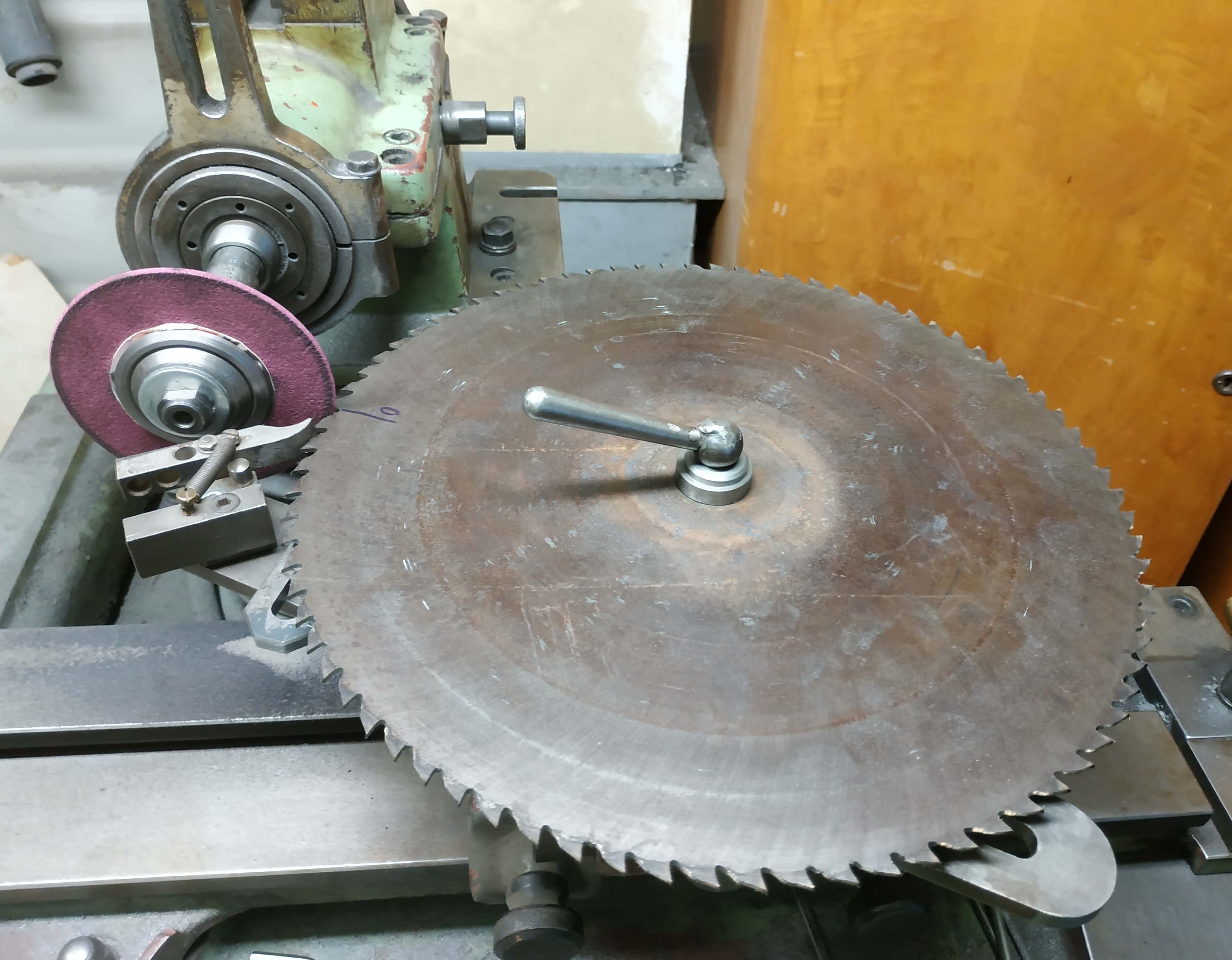

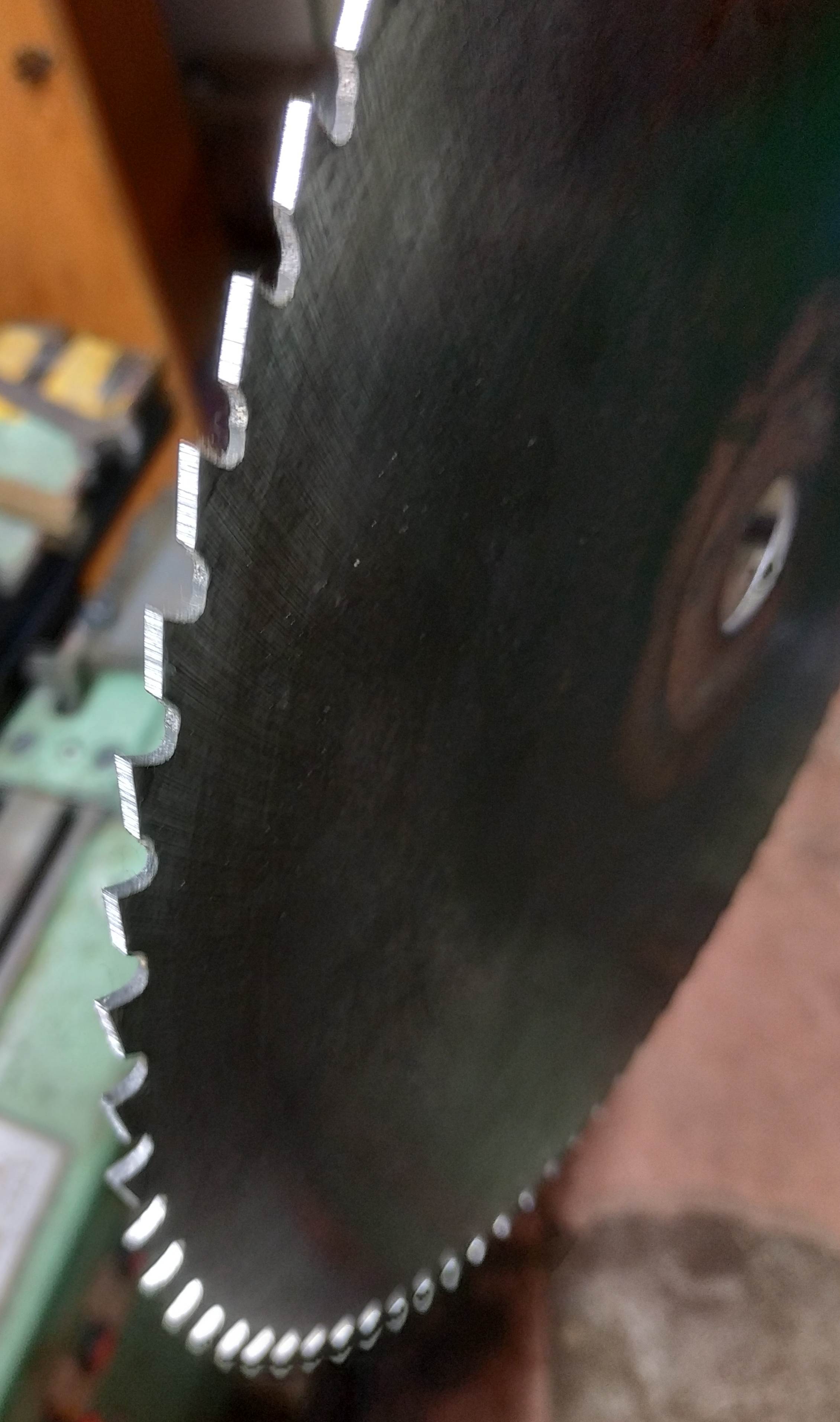

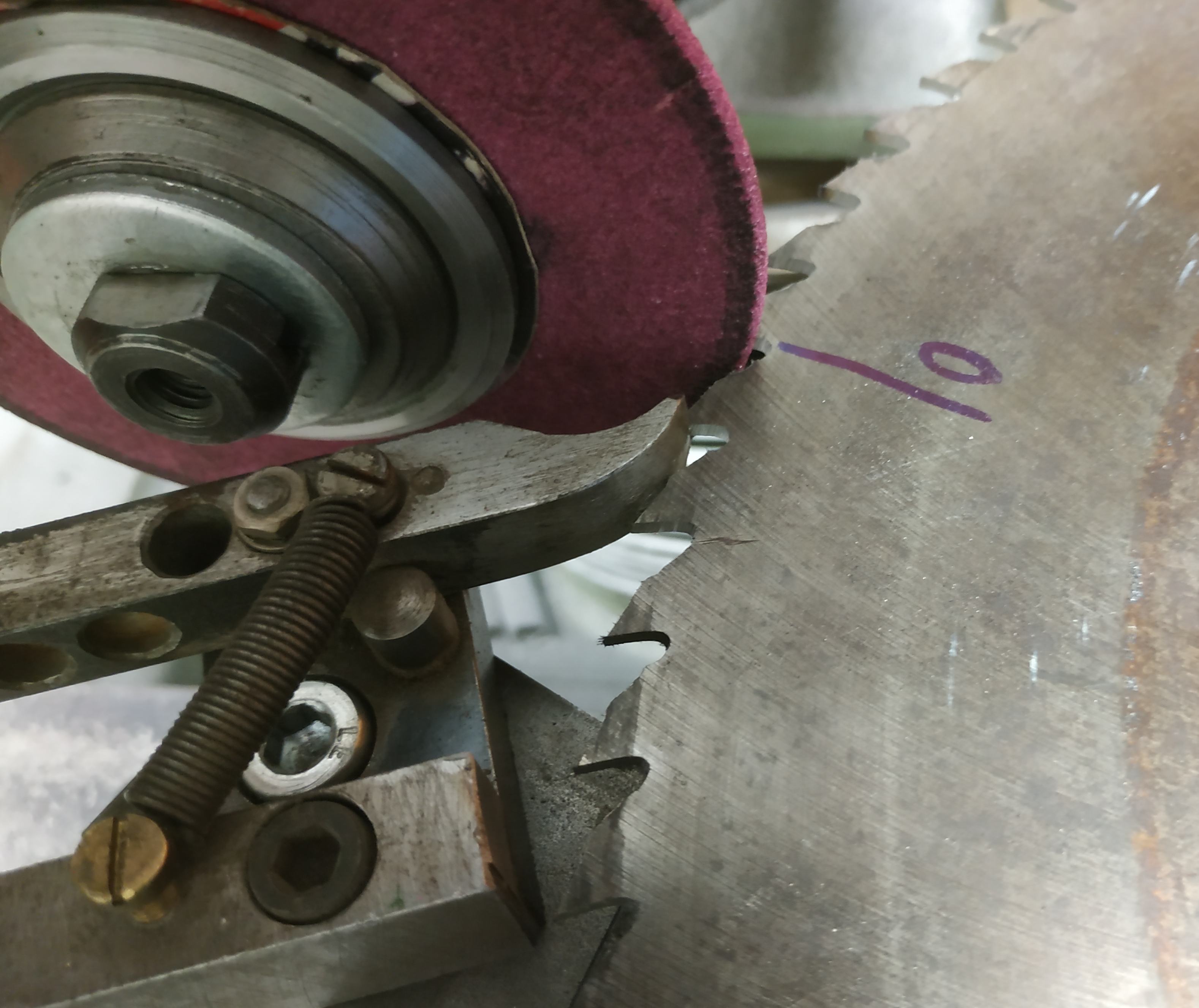

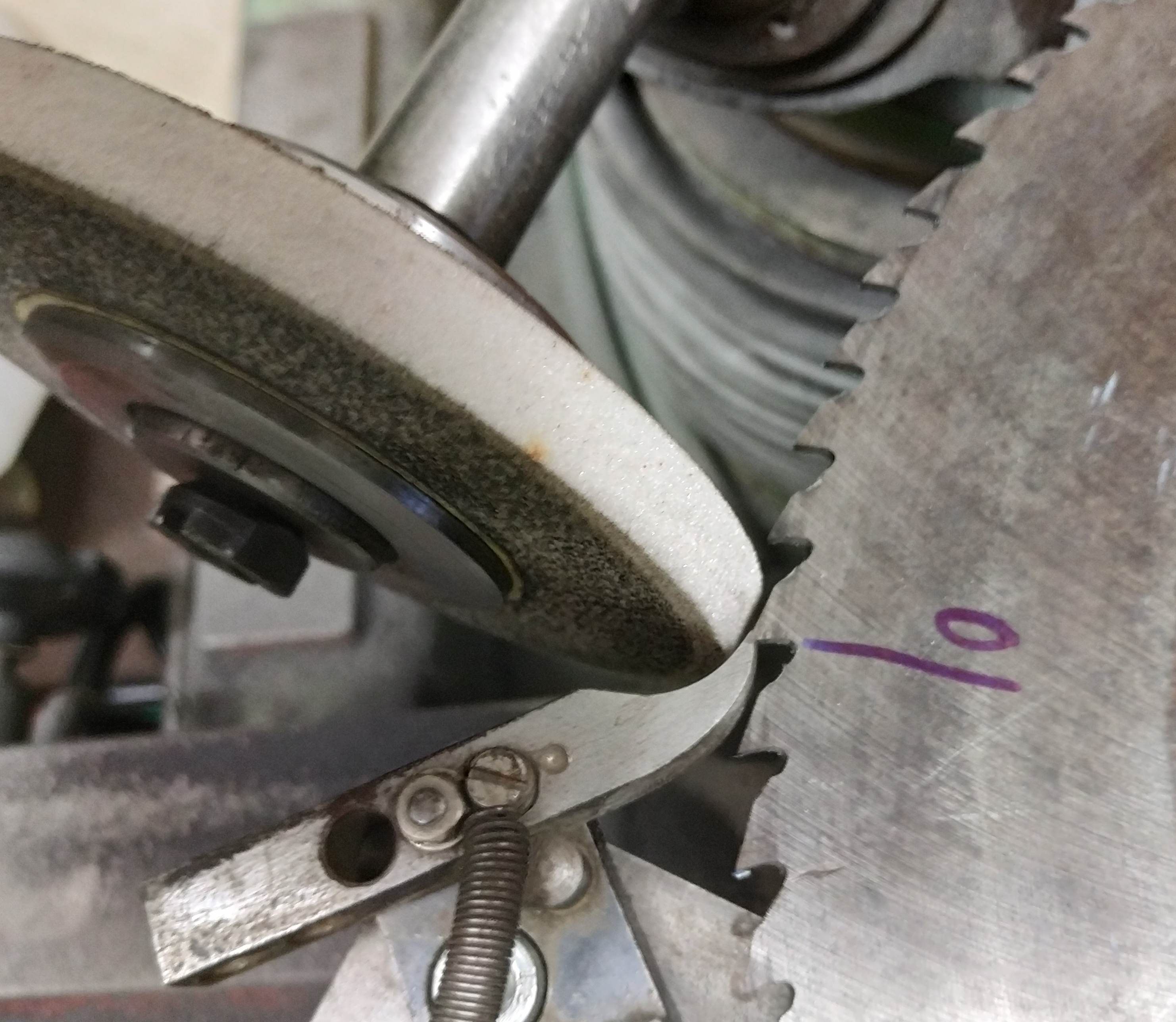

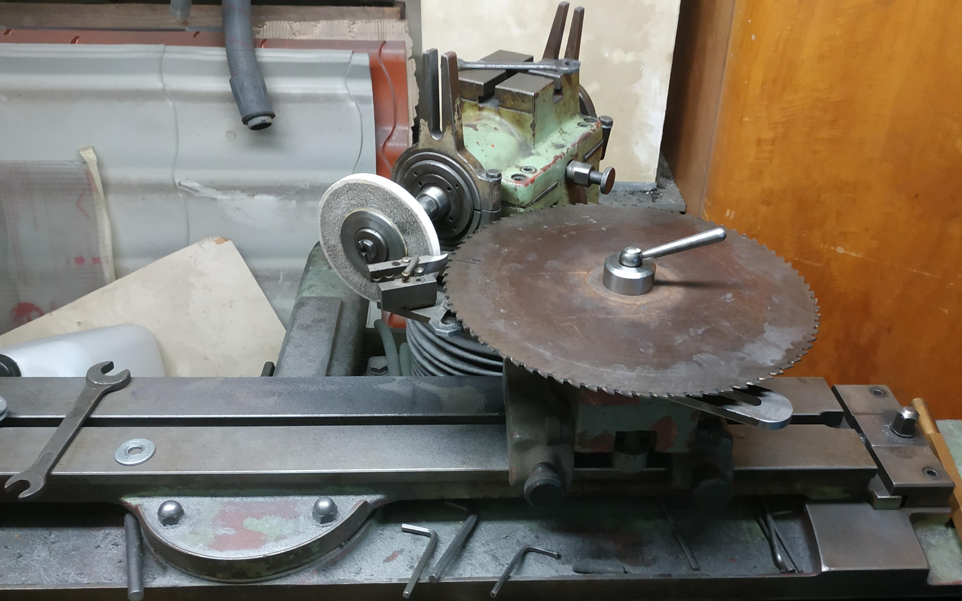

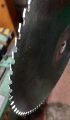

Tak oživím trochu téma ostření na bnce,
Topná sezona se rozjíždí a všecí řežů dřevo jak najatí....
sem si upravil trošku přípravek na broušení kotoučových fréz a teď se na něm se dají brousit krásně pilové kotouče na dřevo jak hss tak i sk(samozřejmě dia kotoučem) de to celkem rychle.
Pro mě trochu šok z dír na kotoučích průměry například 22,57mm, 22,30mm, 22,75mm no takový vůle sem byl trošku vystrašený z toho co to udělá na výbrusu ale ono se to přes tu řechtačku a tlak ruky vymezuje částečně samo, po nabroušení šřaňk a test dopadl překvapivě dobře spokojený :D
Jelikoš někdo kotuč prohluboval i flaxů, bylo potřeba trošku srovnat i zuby z čela.
hrubost kotouče něco kolem 40.
Otázka na zkušenější:
brousí se pokaždé čelo a hřbet břitů jebo čelo jen občas podle potřeby?
fotku přípravku dám později.
aga1001
Příspěvky: 79
Registrován: 3. 8. 2018, 10:32
23. 11. 2019, 3:55
Je veľkou chybou robiť šránkovanie po nabrúsení, šránkovanie sa zásadne robí pred brúsením aby bolo ostrie rovnomerne zaťažované pri reze a nie len jeho časť. Ja brúsim oboje ale myslím, že stačí len chrbát a čelo len ak je potrebné prehĺbiť.
qwer
Příspěvky: 1439
Registrován: 8. 4. 2008, 8:09
23. 11. 2019, 10:33
Čelo vždy, reže čelom, nie chrbátom
