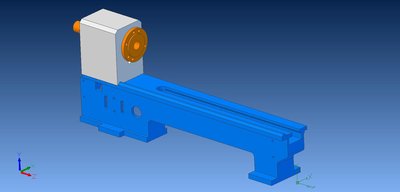

No kdybys to chtěl viděl v reáluBaterfly píše:Zdravím.
Dneska dorazil škrabák s destičkou a pravítko, hodinky a stojánek už mám taky. Barva a filc taky sehnaný, jen tu gumovku nemám. Nejsem si jist jestli to jsou ty kotouče bez výztuže s papírovým polepem, ale mám doma takový hnědý do dremelky bez polepu. Tak snad budou dobrý. Destička škrabáku je asi 2mm silná a má 2 strany zaoblený a tak 4 nabroušený břity na záškrab, snad mi to vystačí na celej soustruh. Brousit můžu jen dremelkou, případně to obtáhnout na brousku pokud to vůbec půjde.
Pilník jsem chtěl použít jen na takový prvotní pomazlení, než do toho budu škrábat škrabákem. Plochy rybin jsou jak tankodrom pro blechy. V podstatě to jezdí jen po otřepech a stopách od frézy. Docela se bojím prořezávat ty horní rybiny, je tam dost málo materiálu. Ale zkusím to nějak poladit. Vymezovací lišty jsou tragedie, když je dotáhnu tak se vzpříčí a zalezou spíš do prořezu rybiny. Chtějí nahoře vymezit 0,7mm a na zadní straně s důlky tak 2,25mm. Když to nějak nepůjde vyladit tak objednám nový z bronzu. Klíny na přitažení saní mám už objednaný u Potraviny, u něj jsem dost študoval jak si zaškraboval asista.
Zkoušel jsem trošku oměřit vřeteno a vypadá to, že ložiska jsou dobrý a nic neháže, jen čelní plocha kmitá na šířku ručičky. Což asi pro moje požadavky bude vyhovující na kontrolu kolmosti. Univerzála je dost na těsno nasazená a nejde to vyklepat a osoustružit teď taky ne.Ale vymyslel jsem si přípravek na ustavení tyče na vřeteno a vyladění do osy. Až mi kamarád donese vypálený díly tak jsem dám fotky.
Jarda.

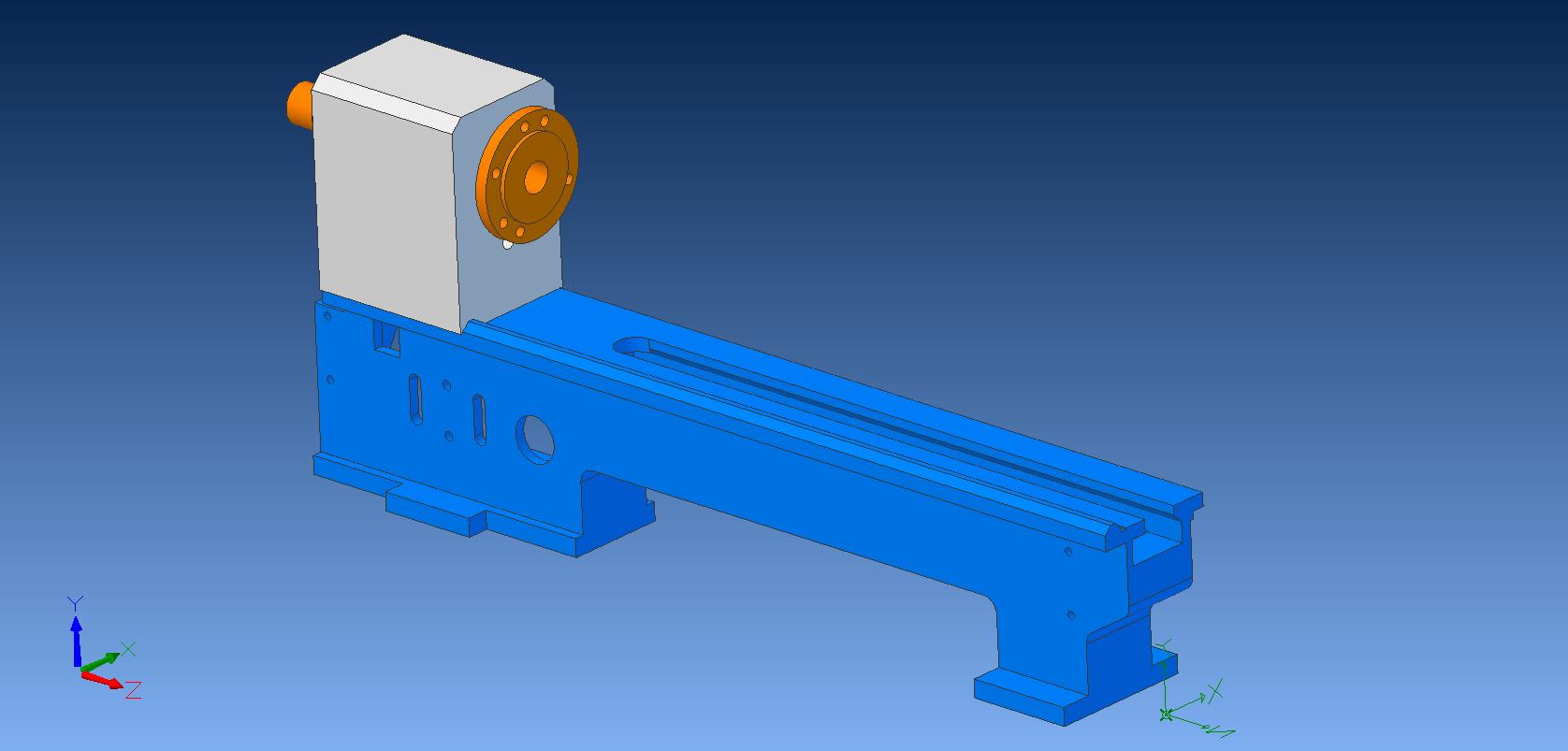

Zdeňku dík za nabídku, uvidím když tak se po novým roce nějak domluvíme. Zatím to chci otestovat barvou a ještě to chci celý překreslit do počítače, aby se dal lépe vymýšlet tuning.
Včera jsem očesal celé lože a při demontáži motoru jsem nevěděl jestli se mám smát nebo brečet. Ten systém uchycení přes dva červíky v plášti motoru a vymezení dalšíma dvěma šrouby v loži je fakt hustej. Zase je co předělávat, ale naštěstí mě to čím dál víc bavit. Asi taky sundám z lože tu stříbrnou metalízu a natřu to nějakou pěknou barvou.
Jarda.

Dneska jsem jen začal obkreslovat do Geomagicu, aby se pak dalo lépe tvořit.
