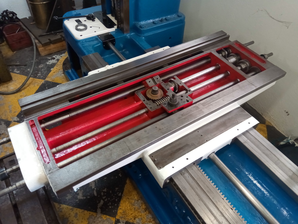

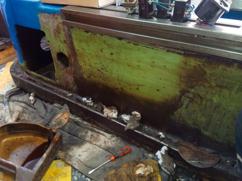

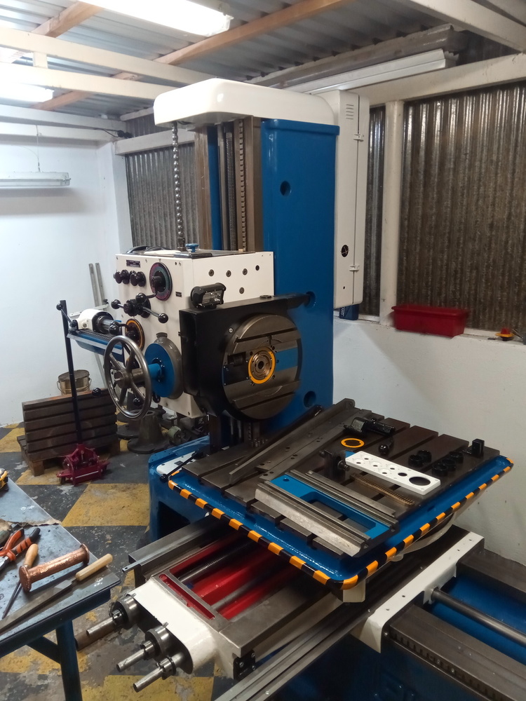

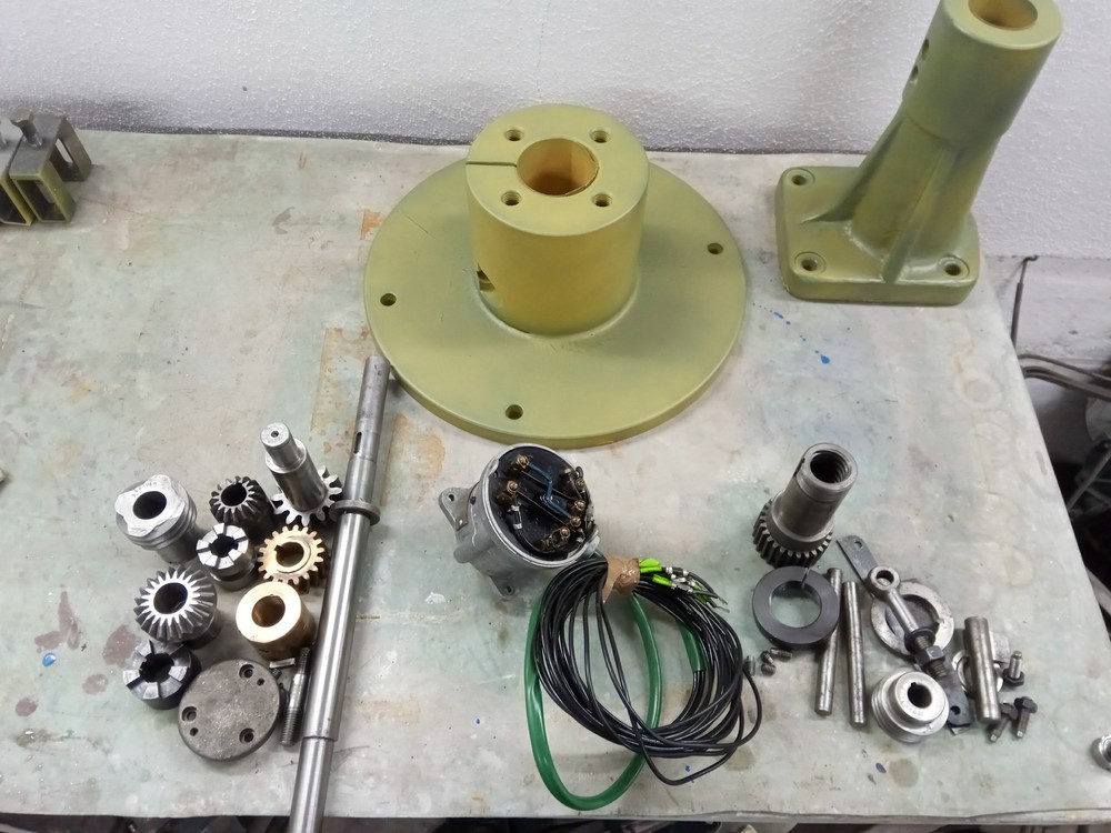

Pěkně pokračuješ. Dělal jsi něco s těma brázdama na loži?
Příspěvky: 5262
15. 9. 2018, 5:06
Zatim nic, chcu to rozhejbat vyčištěný a proměřit co to vlastně dělá.

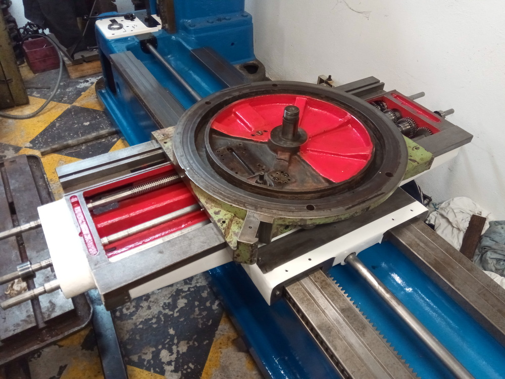

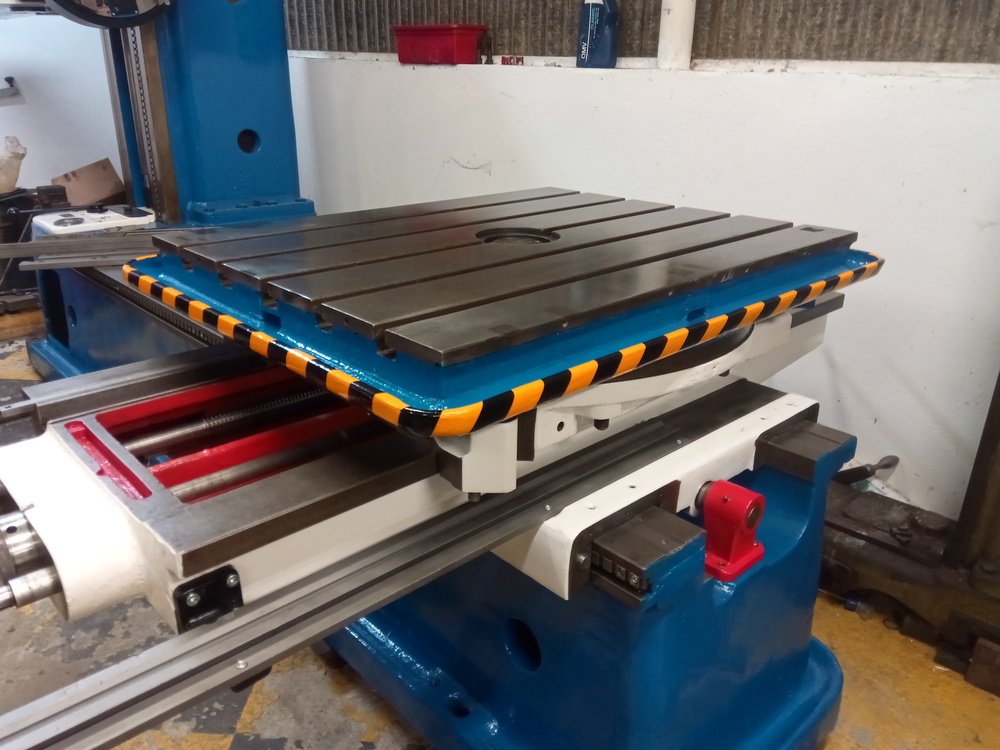

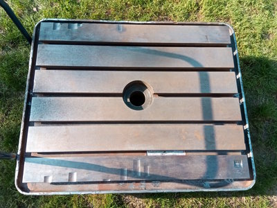

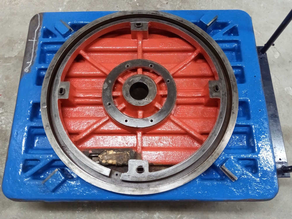

Praskliny na stole vyvařený, rozfrézovanej rantl vyvařenej, díra zavařená, Díra co byla vylomená v drážce, zespoda zaveřená, byla zvrchnu vyplněná Eprokittem, takže už voda a piliny do převodů padat nebudou. Zafrézování v ploše stolu rovněž vylepeno. Uvidime co to vydří, jestli to upadne. Nic lepšího jsem po Znojmě nesehnal, tak snad to bude stačit.

Takový práce, a přitom taková blbost co :D

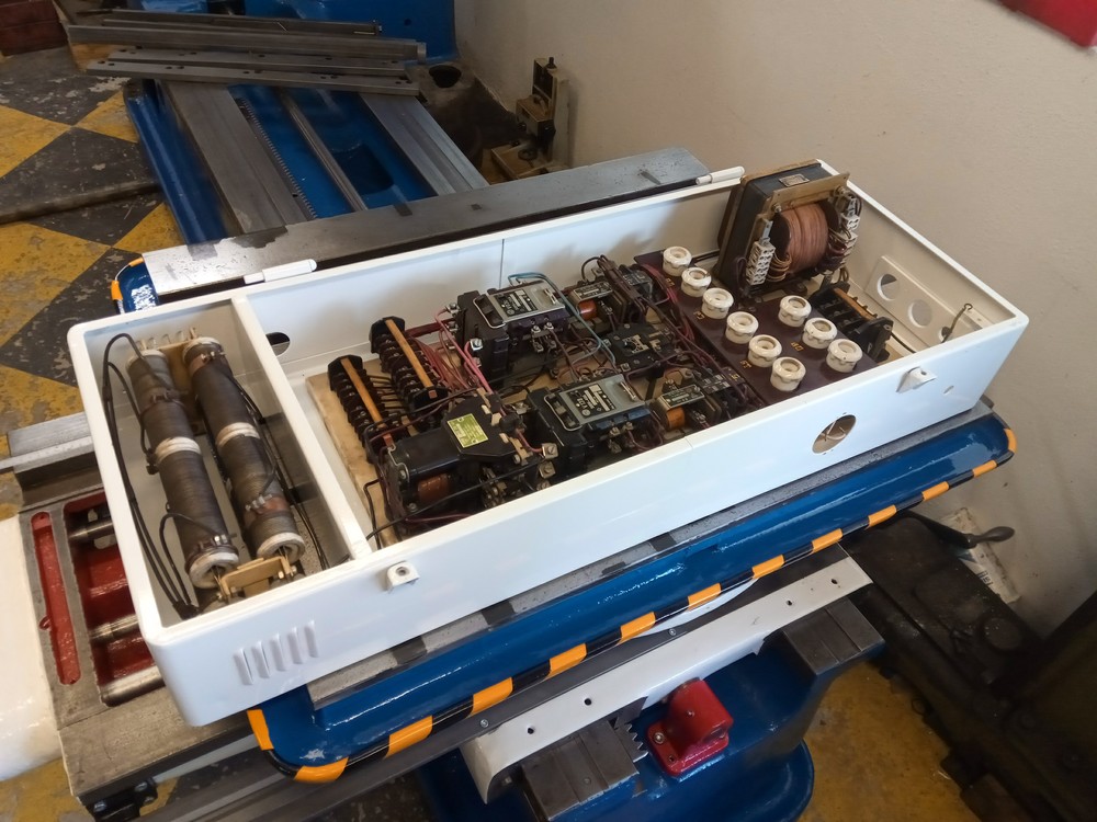

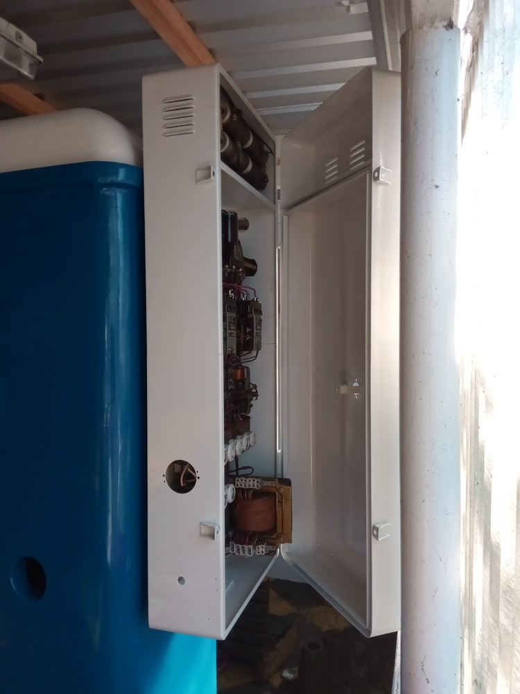

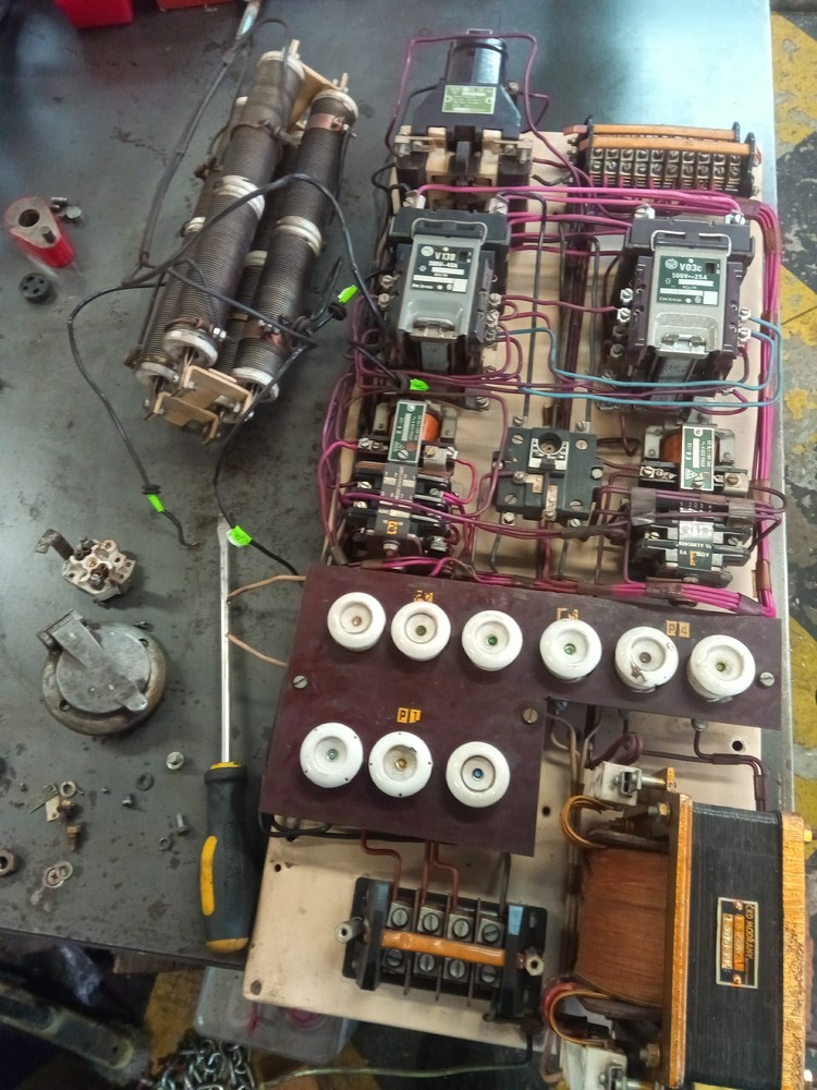

Zejtra sundám ze stojanu bednu od rozvaděče a smotuju elektriku na sloup. Otázka ještě bude jak to bude s drátama, ty původní chráničky jsou dobitý, takže asi ještě vrčet nebude
Příspěvky: 23390
28. 9. 2018, 6:06
Ja myslim ze vrcet nebude, maximalne sevelit :D

Poslední zbytky z opěrnýho sloupu, většina drátů na místě, už se čeká až z Číny dojde elektrickej ampérmetr s čidlama, protáhnou se poslední dráty ...
