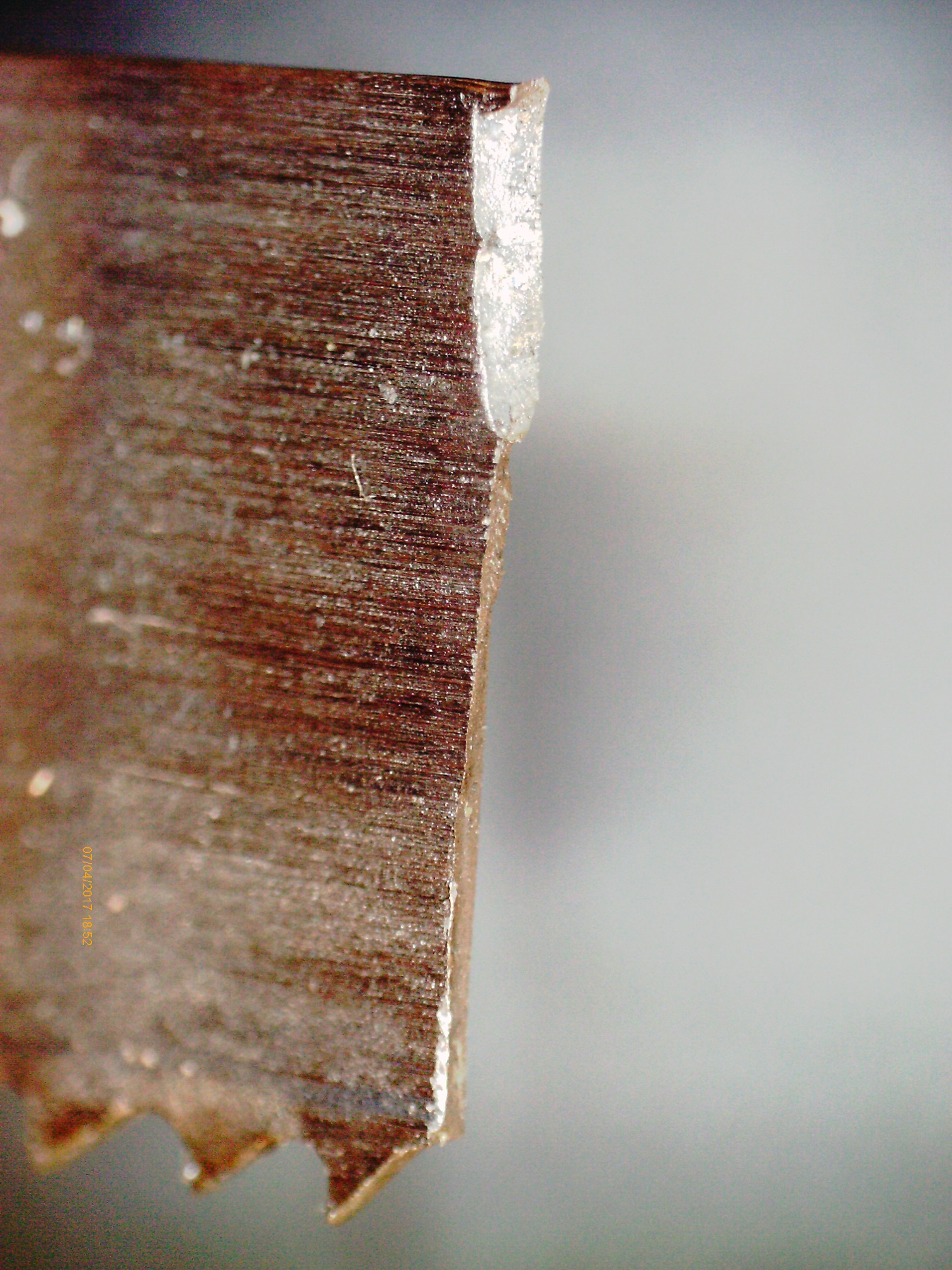

Prochazel jsem fotky z mikroskopu a objevil jsem jednu kde jsem si fotil lomovou plochu spatne provedeneho originalni ho svaru pasu Wikus. Ten pas odesel fakt rychle, nebyl totiz provareny pres celou vysku. Na jedne strane drzel jen kousicek svaru, prostredek uplne spatne. Okem si toho ale u noveho pasu clovek nevsimne. Jen pro zajimavost.

Zaujímavé. To ozaj vyzerá že ten zvar nebol dobre urobený a prvá prasklina vznikla hneď na začiatku....
Už robia kurnítka aj do zvarov....to je doba,človek aby si robil všetko sám keď to chce mať poriadne.

tam se jich musím zastat, protože u Wikusu je dost důležité kdo ti ho prodal, nejen o značce, protože Wikus dá zastoupení každému kdo si o něj řekne
shaolin píše: 9. 12. 2019, 8:47 Už robia kurnítka aj do zvarov...
u Wikusu je to spíš o tom, že v části produkce jedou na množství a když jedeš na množství, tak moc nemáš čas to dělat pořádně.

turnigy1> to mi za reklamaci nestoji. Ja ho pak nakonec stejne svaril a pouzival dal. A navic myslim ze Wikus distribuuje pasy v metrazi a na miru ti ho svari az konkretni prodejce. Takze myslim, ze za to ani nemuzou. Nebo se pletu?

to by stálo za zjištění proč poskakuje - není to svařeno do roviny, nebo je svár tlustší než pás - v obou případech bych jim to vrátil.

"Pila vždy poskočí"...Já bych si tipnul, že jsou vodící kladky příliš blízko sebe. Nabaleným bordelem se zvětší tloušťka a pás je "protahován" přes kladky silou. Pokud je pás v místě sváru podbroušen, odpor se zmenší při průchodu přes kladky a pás viditelně poskočí. Tento broblém jsem měl také. Kusem ulomeného pásu jsem nastavil mírně větší mezeru a před kladky jsem umístil "vodící stírátka", vyrobené z kousku strojního listu do pily a ty jsem naletoval mosazí na kus pásoviny a celé to přišrouboval před vodící kladky.(ložiska). Tvrdý materiál stírá bordel a částečně vede pás. Některé pily nemají vedení ložiskama, ale mají popisované vedení. Mám to již více než rok a pás měním až ztratí šraňk a úplně se ztupí. Roztržený pás už NEZNÁM a to byl předtím častý problém. Jinak samozřejmě existují rozdíly v kvalitě pásů, jako ve všem.

A ja prozmenu tipuju ze je to take spatny svar a ze je ve svaru pas uz napraskly. Vezmi lupu a uvidis.
