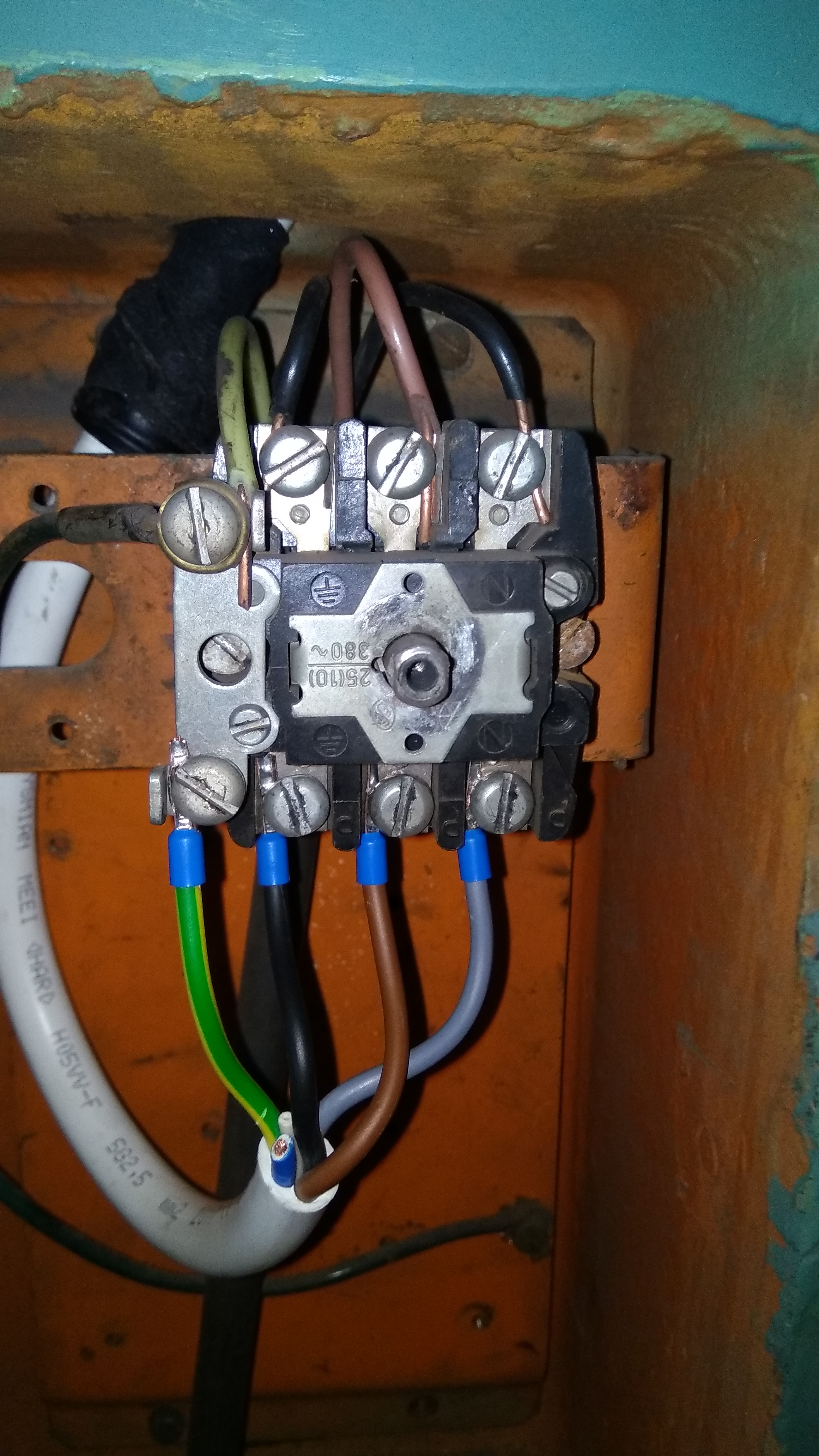

Grade: Aha, dobře, předělám.
Atlan: trafo by tam být mělo :)

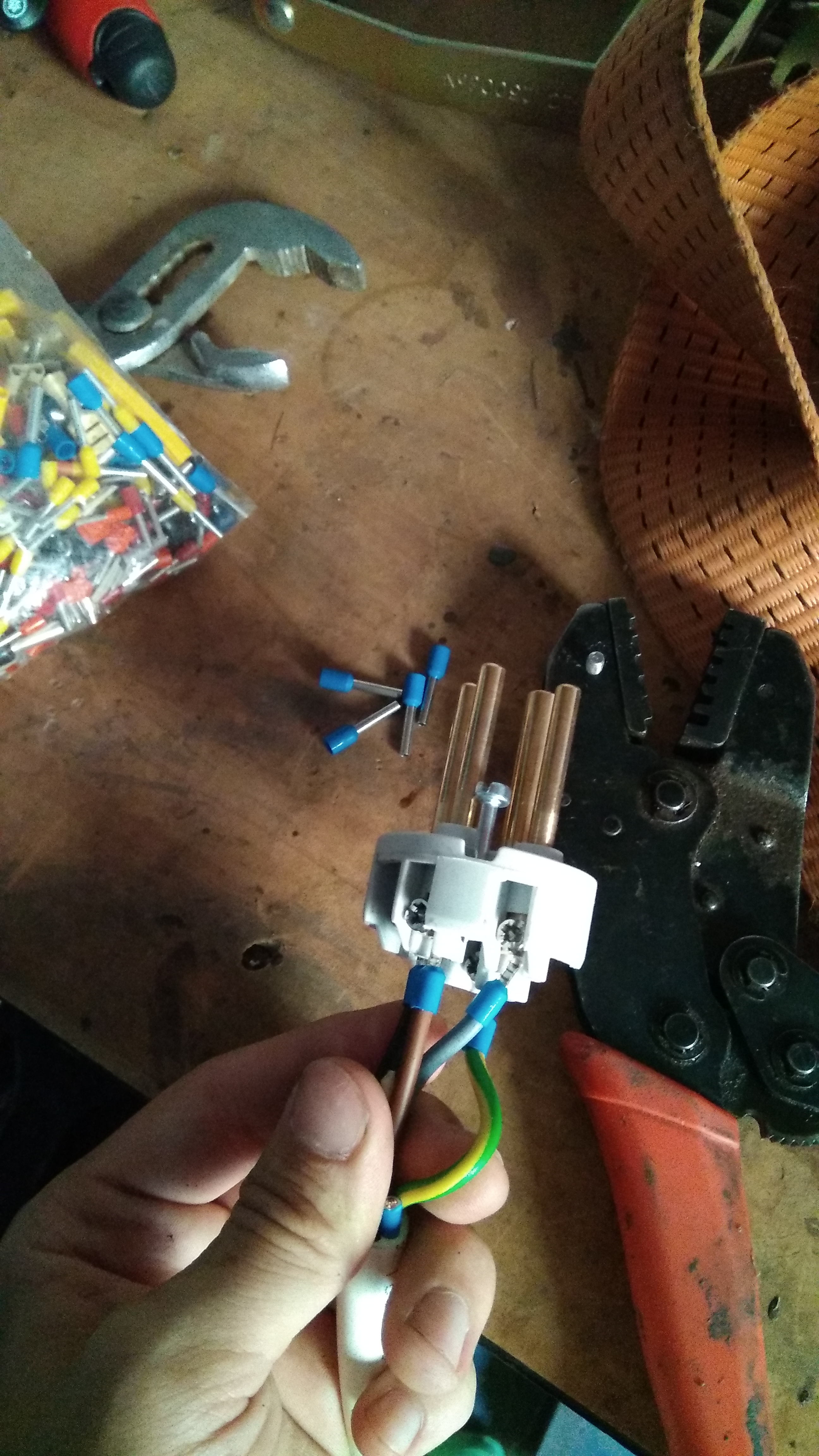

Psali jste jak zapojit. Jenže doma to předělávat nebudu. Nakonec bude nová dílna, tudíž tam už bude 5 kolík TN-S-> pak se předělá.
Jinak k čemu nulák ? Když mi to vysvětloval Filip, tak to je jen ochranný vodič. Ale motor, aby fungoval potřebuje jen fáze+PE. Sice s nulákem je větší bezpečí, ale doma se mi předělávat už nechce. v nové dílně bude už nový zapojení s nulákem.

stanik84 píše:Jistič je nadproudová ochrana a chránič jen doplňková.
Grade: Jinak tak nějak nechápu, proč by musel za každou cenu předělávat rozvody z TN-C na TN-S a dávat tam další podružný rozvaděč. Na TN-C to jede úplně normálně a každej ti na to dá revizi.
Stejně většina točivých strojů funguje bez nuláku - pily atd. Ty ho vůbec nepotřebují a nevim, kam bys ho u motoru připojil. Ale tam, kde je síť TN-S musí být přívodní šňůra od vidlice do stroje pětižíla, i když je nulák nevyužitý. Jen musí stroj splňovat z hlediska bezpečnosti to, že se po vypnutí elektriky po jejím připojení opět nezapne/neroztočí a nikomu neublíží. Třeba ve strojích je to řešený tak, že tam je trafo na 400V - tudíž je připojený na dvě fáze a opět nulák není potřeba. Na výstupu máš např. 24, 110V.
Tady psal, že to nutné není :| Doma je TN-S, ale zásuvka na 400V je 4 kolíková, protože táta má několik věcí na 4 kolík a předělávat vše by bylo vcelku drahé... takhle jsem platil asi 430 Kč za 5x2,5 lanko CYSY 10 metrů a 100 Kč za vidlici. Kdybych dělal u všech koncovku na 5 kolík + proudouvý chránič, tak to je tak 2 tisíce bez kabelu...
fmodel: jo máš pravdu, ale zásuvky jsem vyfotil až asi na 9 stránce. Bohužel nejsem ten, kdo měl někoho, kdo ho naučil zapojit něco a další věci... Na vše jsem přišel sám a nebo teď radíte vy :wink:

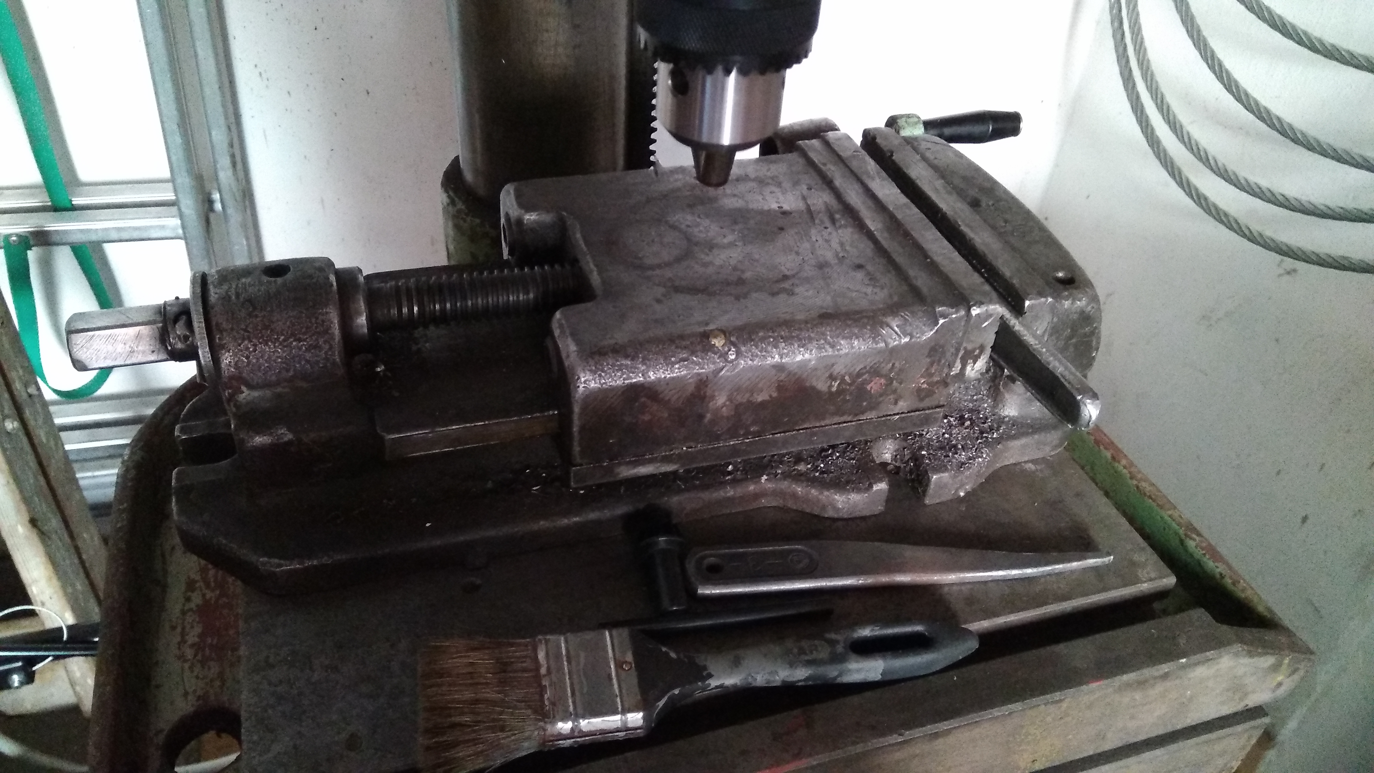

Snad tenhle svěrák nepovolí :D za 700 fajn. Jinak už je to předělané na dutinky :)
EDIT: Tak jsem zjistil, že to způsobuje vidlice. Je to nějaká ještě hliníková, musím koupit novou. Špatně vodí... Po znovu zasunutí do zásuvky vše funguje i světlo :roll: :shock: :lol: Zkusil jsem i přeměřit... Jinak transformátor tam je, tudíž stačí 4 kolík.
