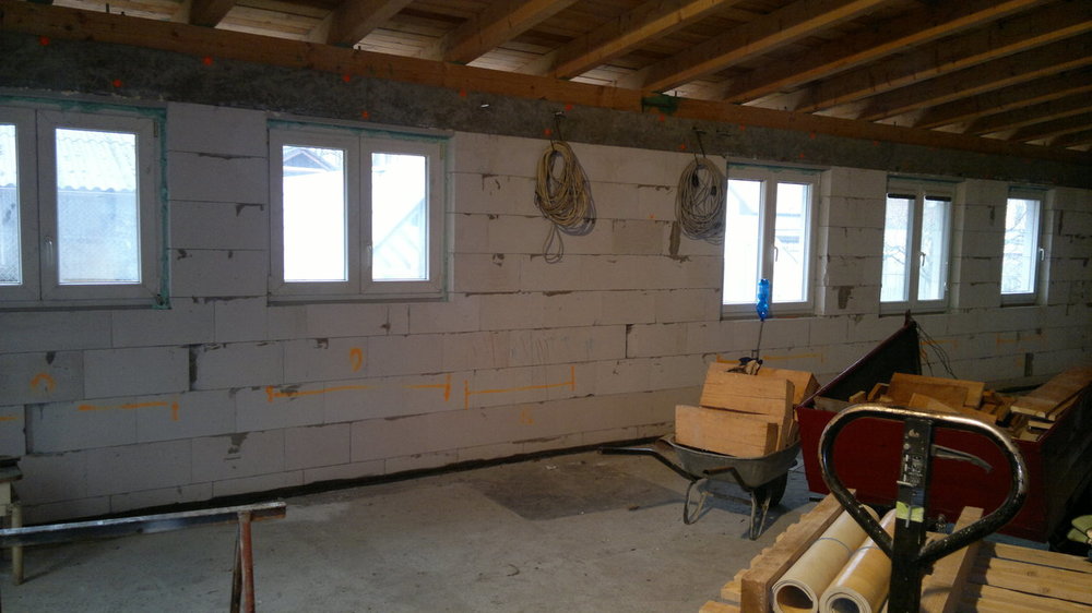

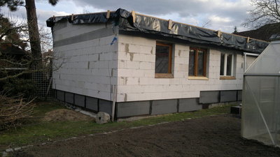

20. 3. 2019, 9:35
Okna a vrata jsou hotový. O víkendu jsem lepil svislou IPU a budu připravovat armování a izolaci podlahy.

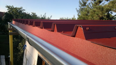

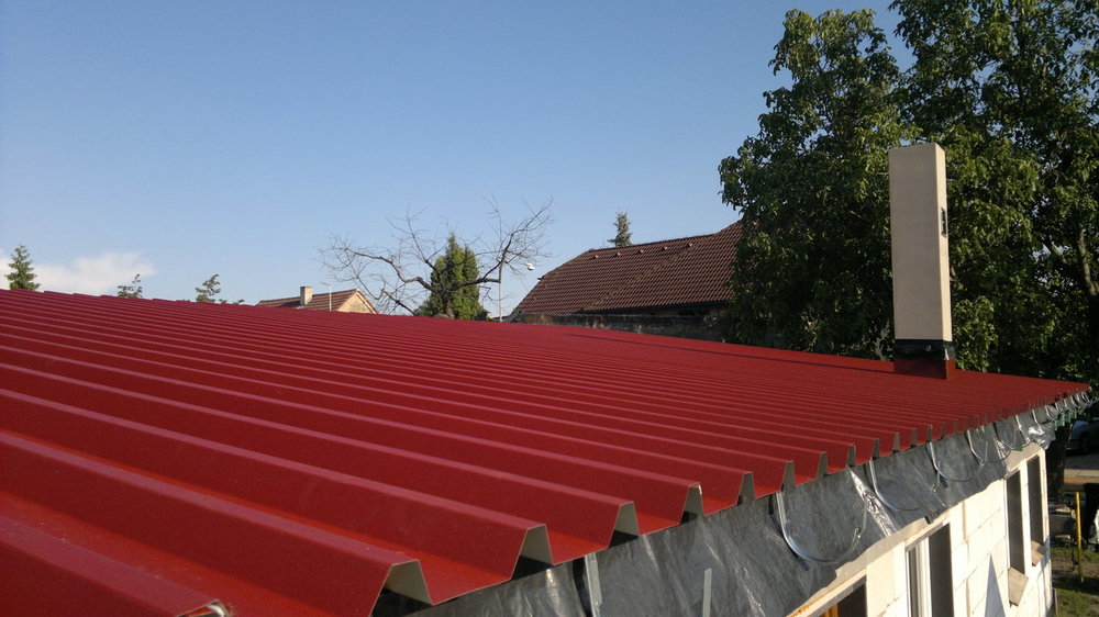

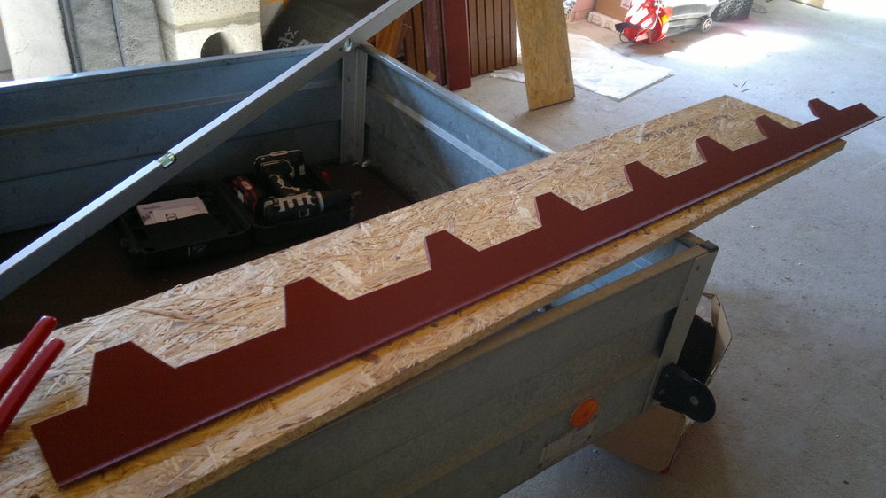

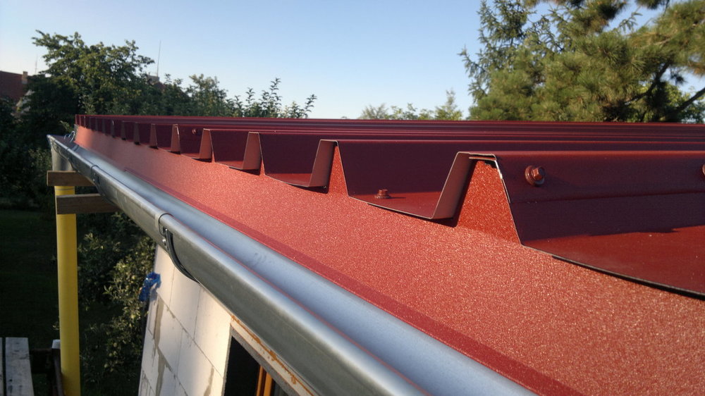

24. 7. 2019, 7:48
Vyrábím oplechování střechy.

24. 7. 2019, 8:41
To je nejaký zvláštne urobený detail... ten plech do okapu by mal byť zahnutý pod trapéz a trapéz by mal končiť asi 100mm od okraja. Aspoň u nás sa to tak robí ....
Niektorí fanšmejkri si natierajú strižnú hranu farbou 2v1 aby nehrdzavela.
Švagrov brat dával na strechu nejaký sendvičový paneĺ - na vrchu trapézový plech, potom pena a na spodku podhladový asi plech. Klick klack plus nejaký tmel a bolo hotovo. A rovno aj zateplené.Vraj to v polsku kúpil za 25e/m2...

24. 7. 2019, 8:56
Je to trochu nestandartně udělaný. Chtěl jsem zachovat co nejlepší odvětrávání podstřeší, takže odvětraný jsou i vlny trapézu, který se jinak ucpávaj těsněním. Pod oplechováním je mezera a pak tahokov vystříhanej do tvaru trapézu.
