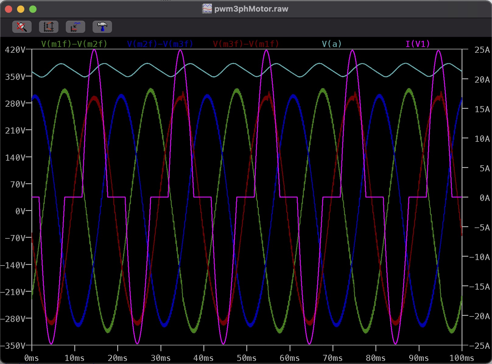

Oompalompa: pokud vím tak základní impuls k té tomíkově simulaci byl to, jestli vůbec je alespoň teoreticky možné tímto způsobem (2x jednocestným usměrňovačem s opačnými polaritami) dosáhnout dostatečné napájecí napětí pro výstupní napětí měniče 3x400V a to je
chování toho obvodu při různých zátěžích atd je věc druhá, to nebylo předmětem té základní diskuse, tak klídek
základní problém se zdvojováním napětí tímto způsobem je myslím úplně jinde, řešíte nesmysly
ďábel je jako vždy skryt v detailu
tj. při zatížení takového usměrňovače proudy v řádu 10-20A (3,6kW ......)budou nabíjecí proudy těch kondenzátorů (tj. špičky do sítě) potřebné pro dodání potřebné energie ve velmi krátkém časovém úseku (10% periody ???) tak šílené, že s tím budou v podstatě neřešitelné problémy s jištěním, dimenzováním diod atd. na příslušné proudy, vlivu na vyhlazovací kondenzátory atd atd
tady je situace 2x horší než u 1f můstkového usměrňovače A JEŠTĚ MNOHEM MNOHEM HORŠÍ než u 3f usměňovače
to je podle mě to, co tak tajemně naznačoval Milan684
Příspěvky: 9649
Příspěvek 27. 1. 2021, 1:33

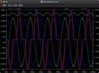

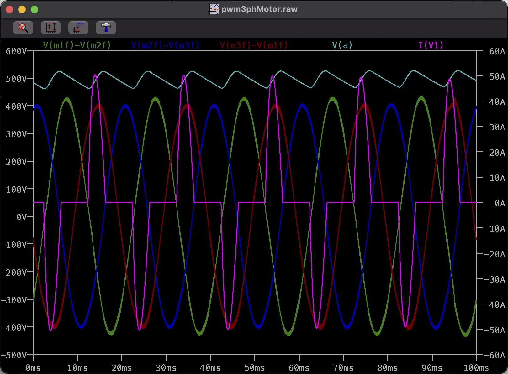

Ano, špičky tam jsou opravdu exkluzivní (pro ideální zdroj) :)
Nevím, jaký nastavit zdroji 220VAC reálný vnitřní odpor, zkusil jsem 1ohm a 5ohm. Příkon je zhruba 3.2kW a 1.8kW (napětí jde hodně dolu).
Nevim, jestli je to úplná tragédie. Jistič to asi nevyhodí..?

Nastav reálný vnitřní odpor sítě 0,2 Ohm a mezi diody a kondenzátory přidej tlumivky tak 10 až 22mH. Kdyby to ani pak nevycházelo, tak zkoukni na google heslo: "Active PFC". :o)
Thomeeque píše: ↑27. 1. 2021, 1:33 Ano, špičky tam jsou opravdu exkluzivní (pro ideální zdroj) :)
