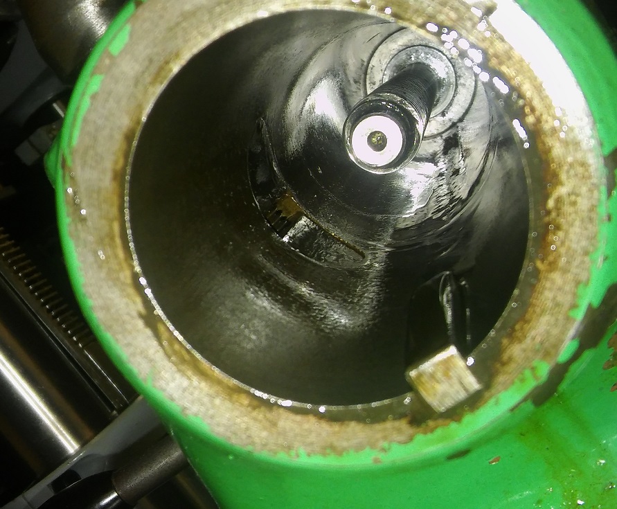

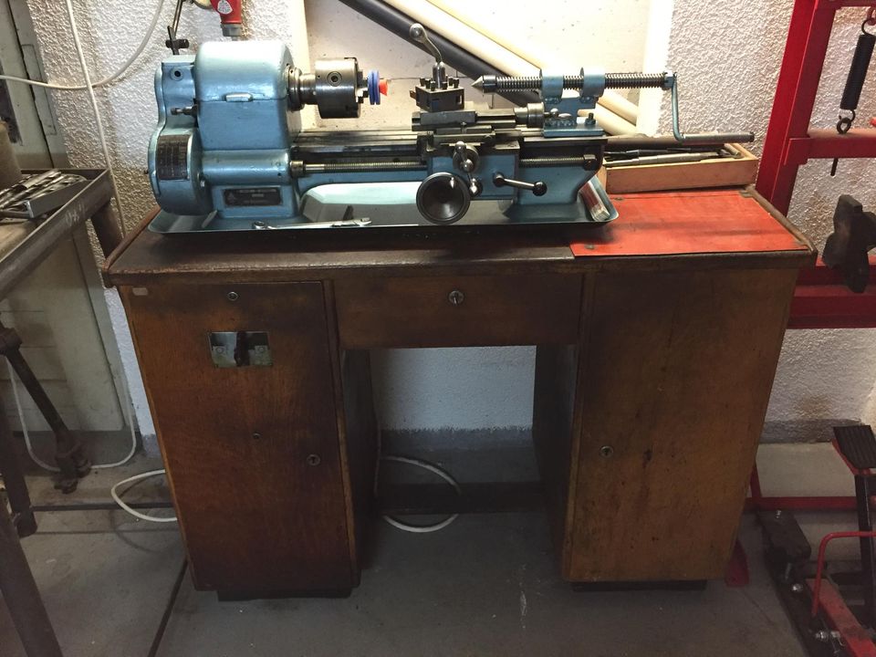

Klimbik píše: ↑18. 12. 2020, 10:16 ... To je fakt, ze to mi nekdy vadi na tom koniku, ze nektere kuzely, ty co nemaji vzadu tu plosku, tak nejdou ven jen tim, ze pinolu zasunu. Musim mezi treba naboj prp otocny hrot a konika neco dat, aby se to tam seklo a pak zasunutim pinoly ten kuzel vyrazim. Jinak nevim jak bych to vyndal
Nejsou ty tve konske vnitrnosti nejak upravene? Treba kratsi sroub, nebo zuzeny jeho konec nebo tak neco? Original na S28, tak jak ho z nekolika soustruhu znam, totiz vyrazi jakykoliv Mk. Vcetne treba frezarskych trnu nebo "pruchozi" redukce typ B. Zkratka vse. Prikladam foto originalu r.v. 1957 pro porovnani.

Klimbik
Příspěvky: 664
22. 12. 2020, 12:20
:)) diky za rady, tu pinolu zkusim zkontrolovat, resp. tu trapezovou tyc (sroub), jestli tam bude nejaka odlisnost od fotky.

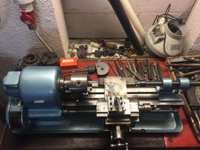

A vy řešíte nějaký setiny na koňovi :lol: :lol:
Jako chápu že na MN80ku sehnat koně asi bude velký problém, ale takovýto bastl? No myslím si o tom svoje :D

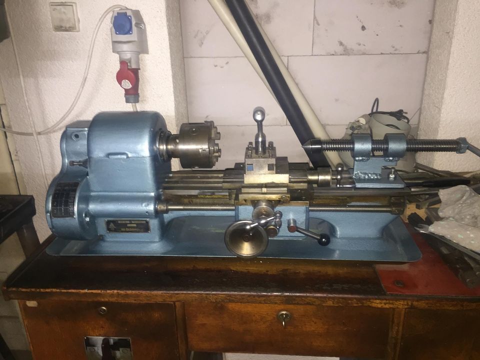

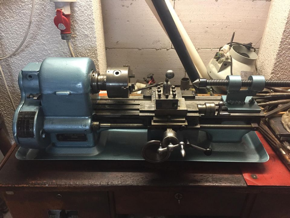

Klimbik
Příspěvky: 664
24. 12. 2020, 10:21
jako tohle svarit, aby se to nezkrivolo a fungovalo aspon trochu jako konik, to muselo byt neco! chtel jsem prvne rict, ze by to slo udelat i docela presne. svarit to z plnych materialu a bez diry, a pak do univerzalky dat vrtak a provrtat to na miste, tim by to bylo asi uprostred a pak jen dodelat nejaky zavit teda no. kdyz by to melo byt timhle stylem. akorat tady to vypada spis, ze to jsou uz koupene trapezove matice. shodou okolnosti jsem si nedavno jednu taky koupil, tak vim jak vypadaji ty bezne :)
magi
Příspěvky: 2741
Bydliště: Třebíč
24. 12. 2020, 10:34
To víš že by to šlo i svařit a udělat přesně - zachovat klasickou koncepci s pinolou a dutinu pro pinolu po osazení na lože to projet vyvrtávací tyčí chycenou v univerzálce.
Ale tady už je to blbě od samého základu, ten trapéz má vůli a ne malou a tím je to celé v pééérdeli :-)
Jako třešnička na dortu ta Ultimátní klika :lol: :lol: :lol:

magi>ci ten soustruh je? Dovedu si ale predstavit, ze to muze byt presne udelane- umele vystarnuty svarek, vrtane a vyrezany zavit in situ, predepnute 2 matice proti sobe...
Zbýňa
Příspěvky: 2200
Registrován: 3. 9. 2010, 8:45
Bydliště: Čelákovice
24. 12. 2020, 10:38
U takhle malýho koníka je zbytečná komplikace něco svařovat. Kousek kontilitiny a je koník jako fík.
Příspěvky: 8482
24. 12. 2020, 10:40
magi píše: ↑24. 12. 2020, 10:09 Jako chápu že na MN80ku sehnat koně asi bude velký problém, ale takovýto bastl? No myslím si o tom svoje :D
Co je, vždyť to ani není přivařený k loži :D
