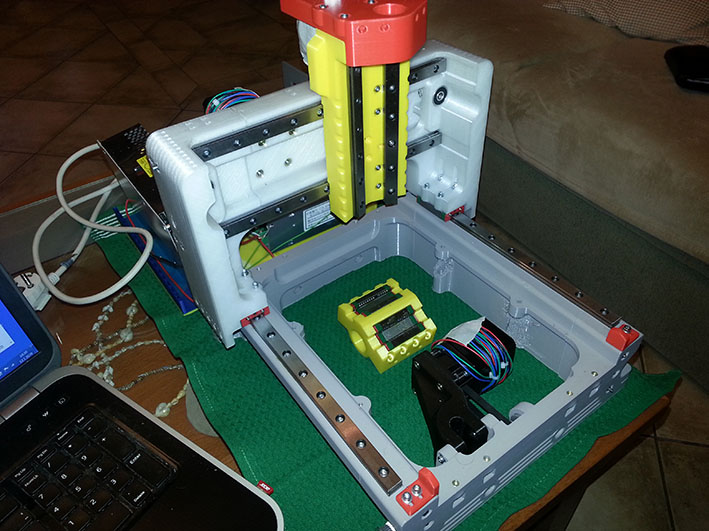

Tak to se omlouvám. Rovné jsou. Jak jsem psal, jen to uspořádání lineárů do V (asi pro případ 3D tisku) je na ose Z dost nešťastné. Musel jsem vypodložit podložkou tloušťky kancelářského papíru.

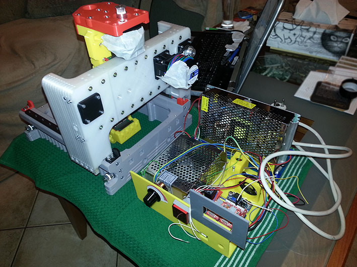

Pracuji na tom, nakonec se ukazuje, že nejpomalejším článken je Číňan a já zapoměl jsem objednad napínací rolničky a tak teď čekám až dojdou.
Večer udělám foto a pověsím ho sem.

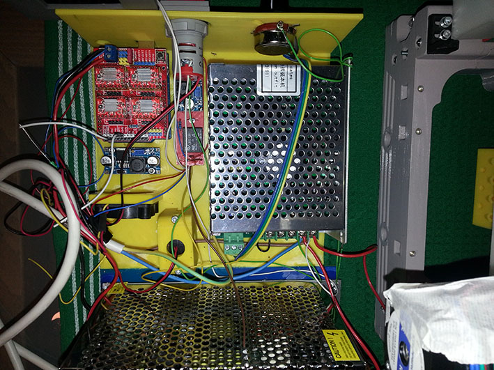

12. 1. 2020, 10:06
Takhle jsem pokročil, je dodělané zapínání a vypínání vřetene, pomocí relátka.
Edit: zatím styl vrabčí hnízdo

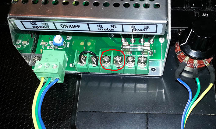

Předpokládal jsem, že vřeteno je napájeno 110 volty DC. Po zapojení měřáku (votmetr) na svorky pro motor to v měřáku prsklo a umřel. Přičemž jsem ho předem odzkoušel na zdroji a bezvadně ukazoval.
Na svorkách pro motor jsem naměřil při zapojeném vřetenu a potenciometru na max:
měřák na DC 102 V
měřák na AC 122 V
Pokud měkdo ví proč umřel může odpovědět?

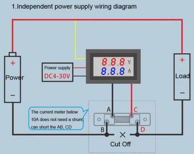

reta
Příspěvky: 658
Bydliště: Pardubice
20. 1. 2020, 9:04
Neprve jsem spojil červený a žlutý drát na měřáčku. Potom jsem spojené žlutý a čevený připojil přímo na jednu svorku zdroje a černý na druhou svorku zdroje(červeně označeno na foto). Byl jsem přesvědčen že těch 102 V to vydrží. Z toho popisu pro měřáček nejsem moc chytrý.

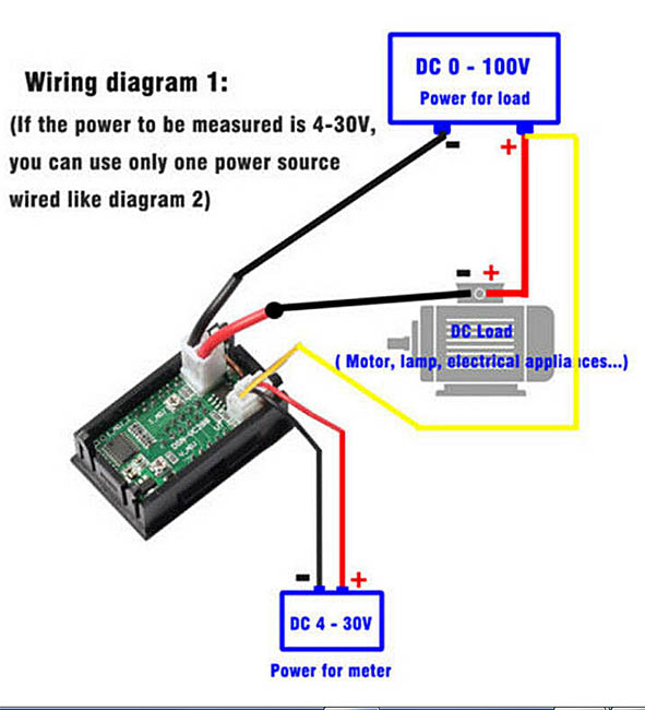

Příspěvky: 7157
20. 1. 2020, 9:08
ten měřák musíš napájet nejlíp 12v to jest černý rudý , spojíš zem a žlutý připojíš na + co jde do vřetena ten měří napětí .
Josef
Příspěvky: 5682
20. 1. 2020, 9:14
Přesně jak píše packa, napájení měřáku musí být z jiného zdroje, když je měřené napětí větší než povolené napájecí.
Citace:
Working voltage: DC 4 - 30V(The maximum input voltage can not exceed 30V. Otherwise the meter will be burned)
reta
Příspěvky: 658
Bydliště: Pardubice
20. 1. 2020, 9:53
Díky za nakopnutí. Moje chyba. Zkusím příště zapojit takto:
