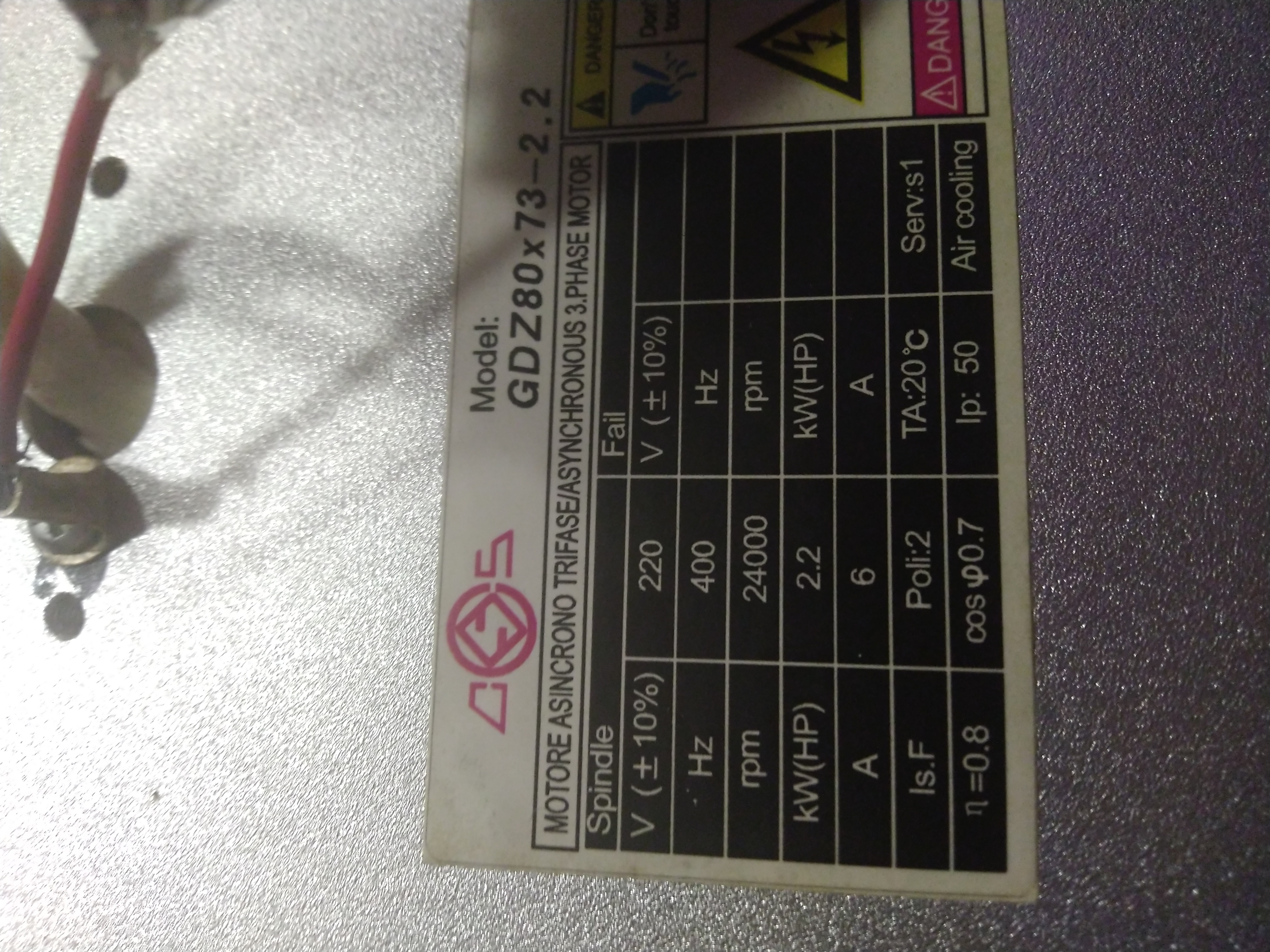

Není mi to jasné Většina vřeten 2.2kw má stanovený jmen.proud kolem 10A schválně mrkni na ten štítek. Mám pocit že si údaje vzájemně odporují vzhledem k účiníku. Mám měnič s výstupním proudem 6A a je signován pro motor 1.1kw. podařilo se mi celkem v pohodě nastavit, nicméně vřeteno na prázdno odebírá přes 3A což ve mně vzbuzuje pochybnost.

Vřeteno je indukčního charakteru. Pokud měříš naprázdno a pouze proud, pak měříš i jalový proud. Proud vůči napětí je fázově posunut. Toto posunutí se pak mění se zátěží. Pokud chceš spočítat činný výkon, pak musíš brát pouze tu část vektoru proudu, která je ve fázi s napětím. To vyjadřuje ten účiník. Takže nelze brát jen absolutní velikost proudu. Musíš uvažovat jeho vektor vůči vektoru napětí.
Co se týká jmenovitého proudu, tak mé vřeteno má uveden jmenovitý proud 6A, napětí je 3x230VAC. Takže to přesně vychází. Pokud má třífázové vřeteno 10A jmenovitých při 2.2kW, pak musí mít menší napětí nebo mizernou účinnost. Případně obojí :) . Nebo také může být jednofázové - pak by to odpovídalo.

Podíval jsem se na tvůj obrázek štítku a je tam uvedeno 6A. Takže vše OK.

1. 1. 2020, 5:12
grade065 píše: 1. 1. 2020, 2:31 Není mi to jasné Většina vřeten 2.2kw má stanovený jmen.proud kolem 10A schválně mrkni na ten štítek. Mám pocit že si údaje vzájemně odporují vzhledem k účiníku. Mám měnič s výstupním proudem 6A a je signován pro motor 1.1kw. podařilo se mi celkem v pohodě nastavit, nicméně vřeteno na prázdno odebírá přes 3A což ve mně vzbuzuje pochybnost.
Štítek toho italského motoru je zajímavý.
Píšou tam jmenovité napětí 220V, proud 6A, účiník 0.7 a účinnost 0.8.
Z toho mi vychází jmenovitý výkon někde pod 1.3kW.
Jak z toho udělali výkon 2.2kW by mě docela zajímalo.
Pro změnu Tebou uváděný proud 3A naprázdno u 2.2kW vřetene mi přijde docela OK.
U motoru s minimální zátěži jsou účinnost a hlavně účiník velmi nízké.

No tak to z těch starších postů mě zase udivuje.
Pokud u vřetene s papírovým jmenovitým výkonem výrobce napíše jmenovitý proud 6A, tak bych zpozorněl.
Čekal bych proud tak v rozpětí 8-10A. Tím spíš, pokud je jmenovité napětí 220V a nikoli 230V (tak to má většina čínských vřeten, jak je to konkrétně u tady toho nevím, na hledání datasheetu jsem dneska línej).

Také má 220V. Skutečně má psáno 2.2kW, 6A, 220V. Až to budu mít čím zatížit, změřím to. Ale abych řekl pravdu, je mi to celkem jedno. Měnič mám dimenzovaný na 10A. To bude stačit určitě. Je pravda, že pro těch 6A vychází účinnost asi 96%, což je hezké číslo. Uvidíme, zda je pravdivé.

Účinnost by ještě teoreticky mohla vyjít. Ale účiník teda podle mě určitě ne.

Já je podazírám, že ten proud udávají už vynásobený cosinem fi.
1. 1. 2020, 9:40
miv píše: 1. 1. 2020, 8:09 Já je podazírám, že ten proud udávají už vynásobený cosinem fi.
To by teda byl od nich pěkný podraz. Pak by nebyl validní podklad pro stanovení parametrů měniče a jištění.
Měnič, jističe i kabeláž zatěžuje celkový proud.
