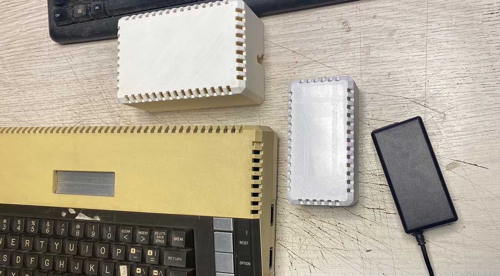

Nostalgie minulého tisíciletí Atari 800XL. Staré 5V zdroje odcházejí a při opravě se zničí obal, tak na to je ta větší krabička. (STL jsem stáhnul někde ??) . Spínaný 5V/5A je sice perfektně funkční, ale ošklivej. Na obrázku je první nástřel nové krabky. Chce to ještě drobné úpravy designu a hlavně netisknout 0,6mm tryskou z PETG.

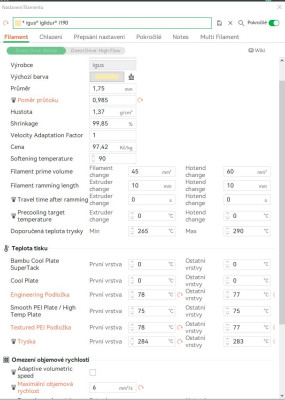

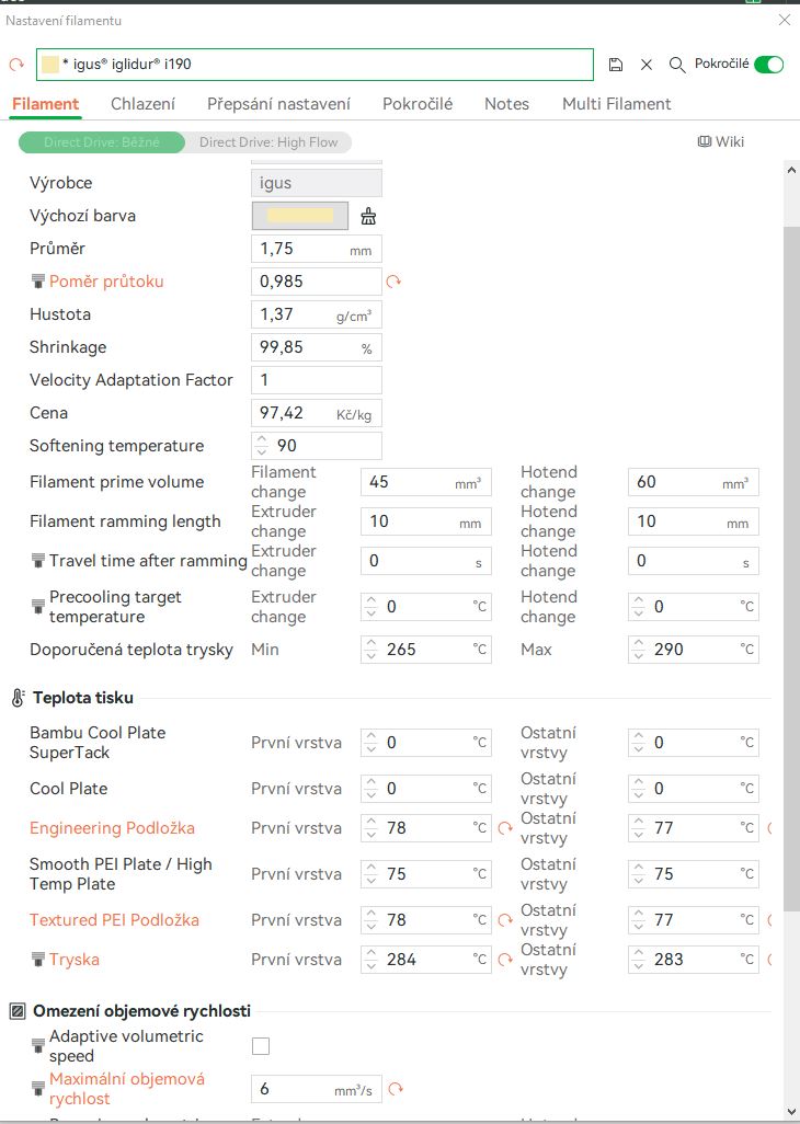

Nemáš, prosím, zkušenost s materiálem Igus Iglidur i190-PF? Teď jsem to koupil za účelem výroby zubového čerpadla a zajímaly by mne zkušenosti s tímto materiálem.
Mam.
I150 i I190 se tiskne docela snadno, I180 uz hur, jak adheze, tak warping.
Pro i190 prikladam muj profil pro X1C, malicko modifikovany od toho IGUSoveho. Tisknu to bud s engineering podlozkou, nebo na Cryogripu. Je to filament zalozeny na profilu PA a podle toho se i chova. Zatimco i150 je podobna PETG a i180 zase na PC (ten je nejhorsi na adhezi, ostatni lepidlo nepotrebujou, i180 jo).
A doporucuju si u i180 udelat i analyzu na warping - Helio Additive ma ted plugin i primo v Bambu Studio, kde jede udelat jak analyza, tak optimalizace kdyz jsou zrovna volne tokeny. TO u PC hodne pomaha. Je potreba to simulovat jako Bambu PC filament, ktery Helio podporuje.

Díky za pomoc. Uvidím, jak budu úspěšný.

miv> za malo. Pak napis. A zpomal to, nespechej, tech 6mm3/s je u me fakt maximum pro vetsi a vyssi pouzdra apod.

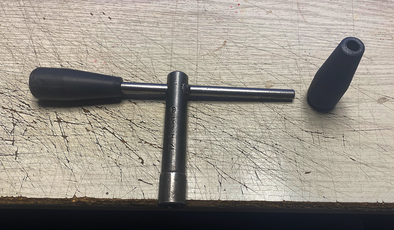

Použité ABS Verbatim - podle výrobce černé, podle mě šedé hnusné. Jinak má ale docela dobré parametry. Při práci s mojí FN20 mám při časté výměně nástrojů otlučenou ruku od utahování a povolování. 10 minut kreslení, 1,5 hodiny tisk (50% plnění), přelíznutí díry 10mm vrtákem a hotovo. :D

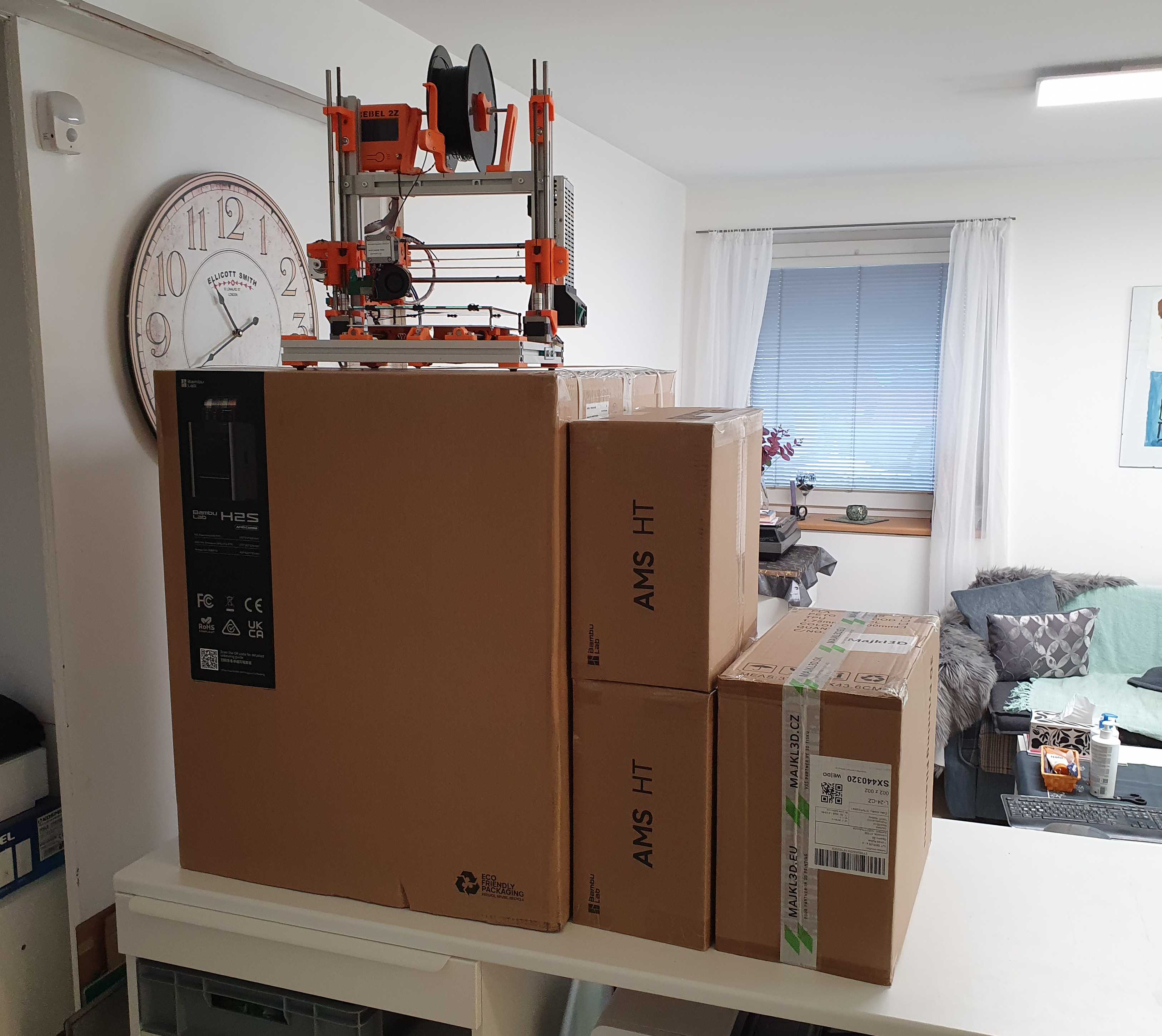

22. 2. 2026, 3:09

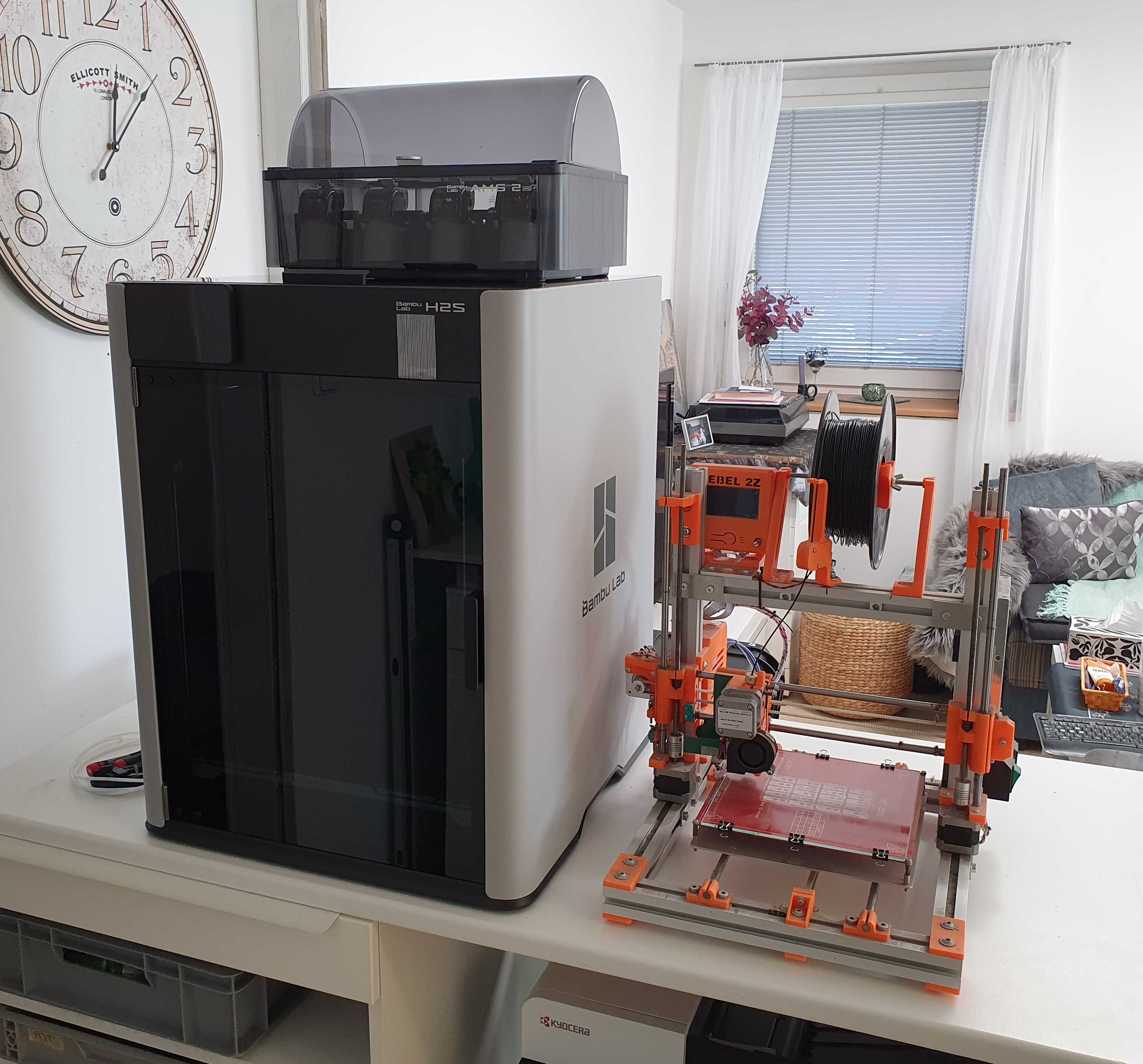

hezky vikend.
tak doma doslo ke generacni vymene.

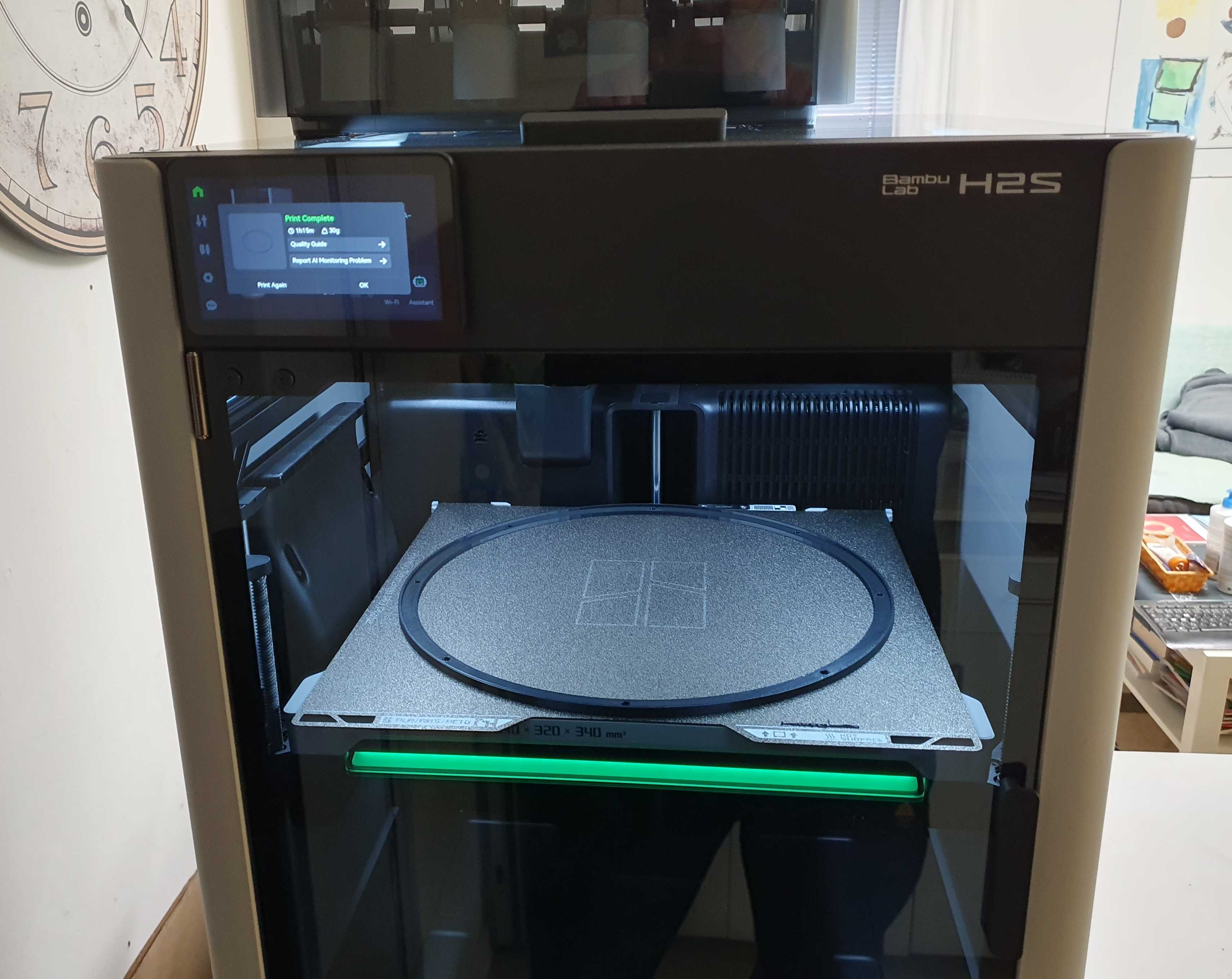

rebel 2Z za bambu H2S.
tisknu, protoze musim a tak 99% ABS. ted to bude asi ASA ?

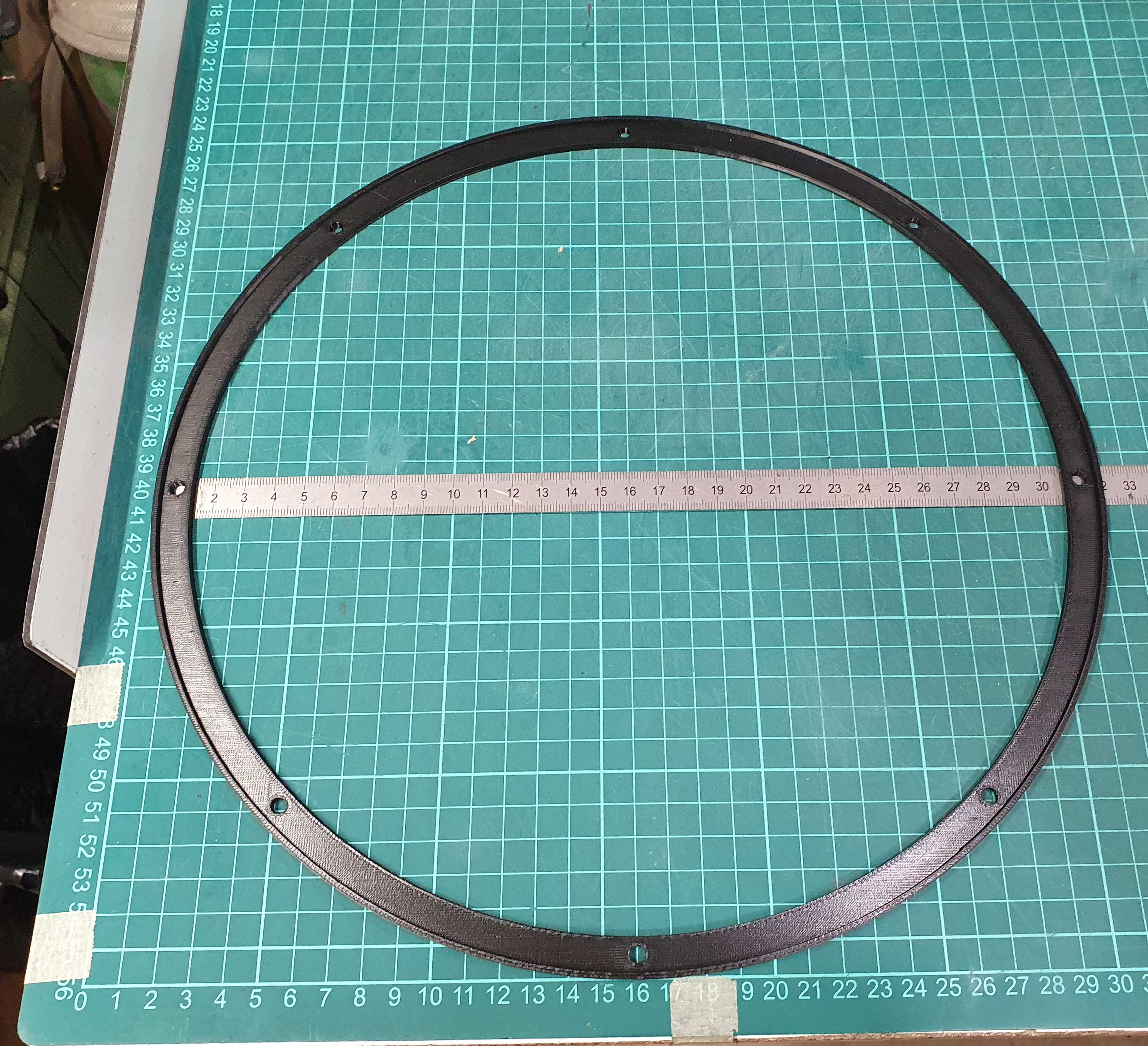

H2S slibovala "mega" plochu 320x340mm, vyhrivanou komoru a ze prej tiskne sama :-)
a zda se to funguje ! prvni test max rozmery tisku jakysi kryci ramecek dopadnul pekne.
materila bambu ASA cernej.
takze kdo by vahal utratit penize za tuhle obludu, nemusi :-)
3d tisku zdar !
tk.

Gratulace. Jen budeš brzo hledat vyhrazenou místnost. Paradoxně to při tisku PLA smrdí nejvíce díky otevřené klapce ventilace komory.
