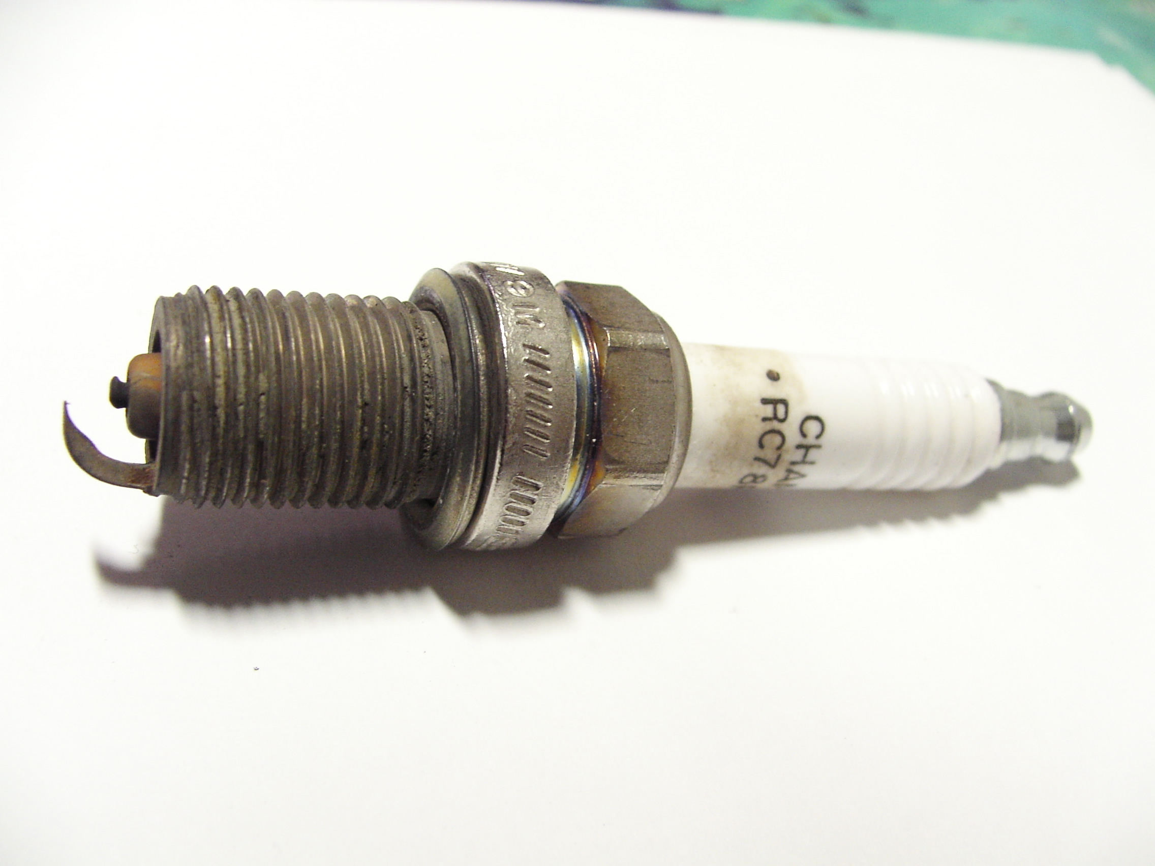

Jak taky může vypadat svíčka po dlouhém provozu v KJ
Jedné mašině stále kolísal výkon, měla nepravidlený chod. Zajímavé je, že ostatní svíčky byly OK.

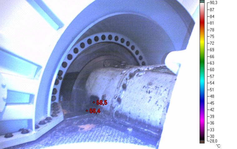

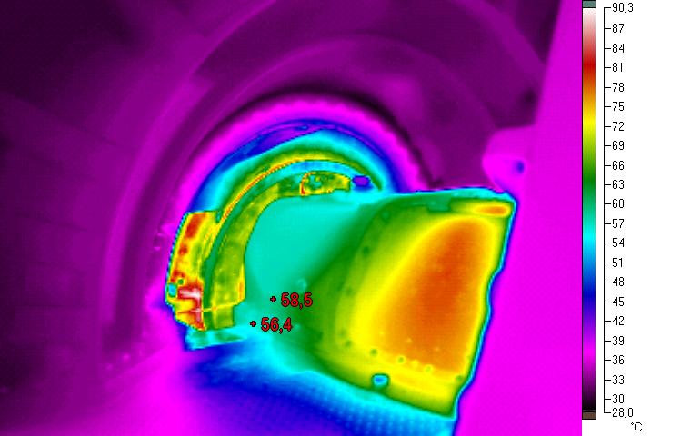

magi píše:Vyhrabal jsem doma 11 let starou VHS kazetu se záznamem části první etapy prací na výměně kondenzátorů na jaderné elektrárně Dukovany v roce 1999.
Pro zajímavost pro Magiho: Prosincový termogram toho co se točí nad tím kondenzátorem :-) přesněji ložiskového stojanu a ucpávky NT dílu.
