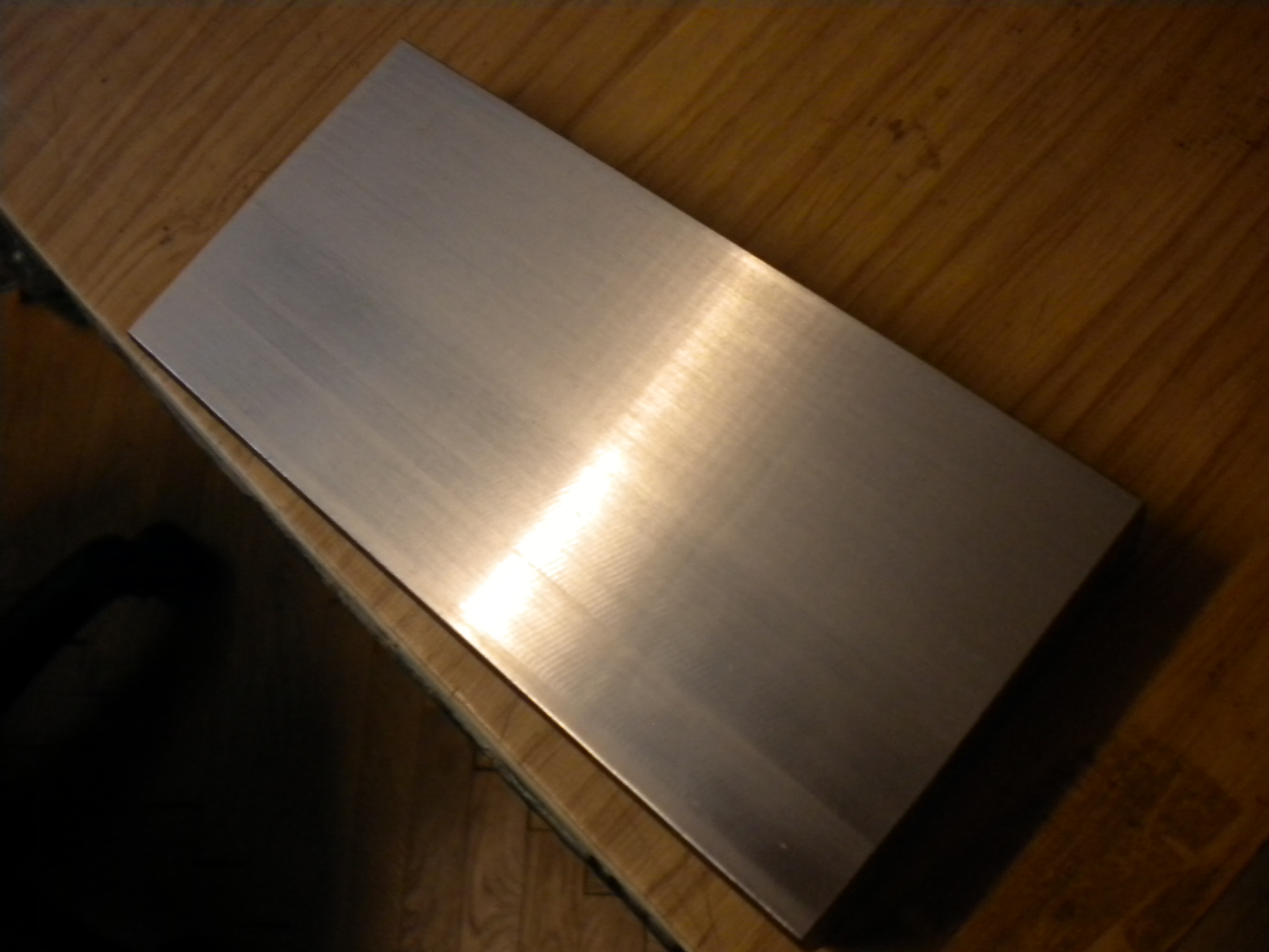

Zdárek, nedá mi to a prostě se musim pochlubit dnešní prací na hoblíku. Pro zkušené hoblíře určitě žádný div, ale já jsem spokojenej :D

Luxusní... jakej máš hoblík?? mám ted nabídku na Arno Plaumert..

tom ltr píše:Luxusní... jakej máš hoblík?? mám ted nabídku na Arno Plaumert..
Mám malinkej HO20 http://www.c-n-c.cz/download/file.php?i ... &mode=view" onclick="window.open(this.href);return false;. Musel jsem trochu vychytat vůle, klapačku a nástroje, ale začíná se dařit.

Pěkný povrch, použil jsi radeko nebo něco jiného?

FuN píše:Pěkný povrch, použil jsi radeko nebo něco jiného?
Ano, použil jsem radeco nabroušené tak, aby brala celá šířka břitu cca 8mm a ostří není kolmé na posuv smykadla, ale pod úhlem cca 45, rohy zakulaceny. Takový podobný hladící nůž je popsán v knížce o hoblování, která byla zde na foru několikrát zmíněna.

jj vím taky to používám, pro ještě lepší povrch mám nabroušený nůž podle oka tak R1000 a tím to přejíždím velkým přísuvem tam a zpět, říkali jsme tomu palcový vzor, povrch jedna báseň

Zbýňa píše:Zdárek, nedá mi to a prostě se musim pochlubit dnešní prací na hoblíku.
Mě to taky nedá :-) Jedná se o obrážečku (řezný pohyb vykonává nástroj) a tedy o obrážení. Hobluje se na hoblovce (nikoli hoblíku), ty jsou většinou na větší plochy a řezný pohyb u nich vykonává stůl.

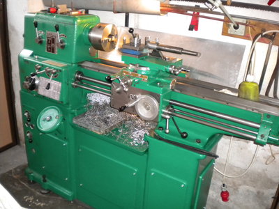

Opraveno, složeno, zprovozněno, ustaveno. Soustruh je téměř hotov, chybí ještě kobyla která je u kamaráda. Práce na něm bylo požehnaně, došlo i na výrobu ozubených kol a shánění dílů z Maďarska. Mašina funguje parádně takže zatím spokojenost.

Pěkná práce jako vždy... nějaký fotky z průběhu prací??

Paráda, jako nový!
