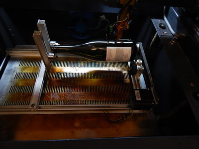

Když jsme u čištění, čím čistíte to zakouření roštu a mechaniky?
Občas si zašpiním výrobek o ten lepiví sajrajt.
