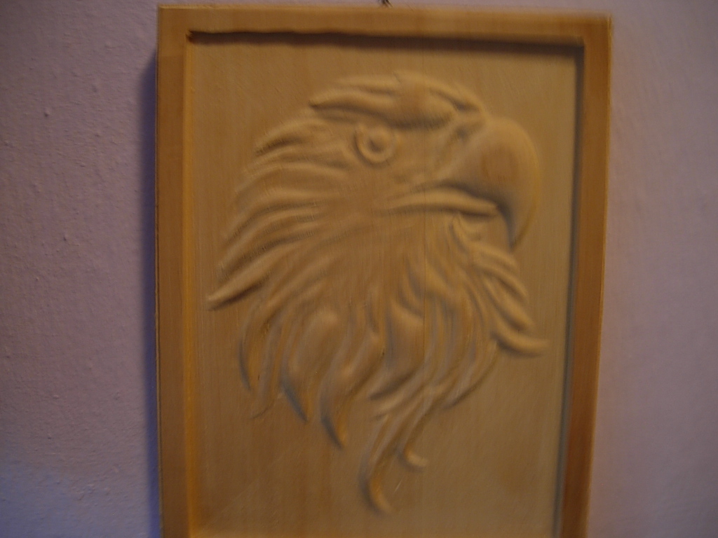

čau karči, pěkné hodiny, co použít jen místo kulové frézy, třeba na čísla plochou nebo V-frézu + barvičky nebo lak a je to liga, ale jinak moc pěkný ... vlastní návrh?

snaď sa vypracujem. Artcam + cut 3D + 3 mm frezka polgulatá drevo lipa rastla na vlastnej záhrade. Frezka CNC vlastná tvorba.

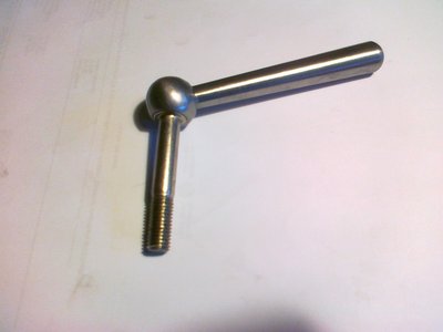

Tak soustružek SN 20 zase dostal nový díl (chybějící), šroub zapevnění suportu. Snažil jsem se přiblížit originálu, i když podle informací od člena "soustružník", má originál závit M12, je delší a přímo zavrtaný do kulové hlavy. Výkres jsem hodil do tématu "Sustruh SN 20 MAS". Mám vždycky radost, když se stav stroje zase podaří přiblížit originálu. A.

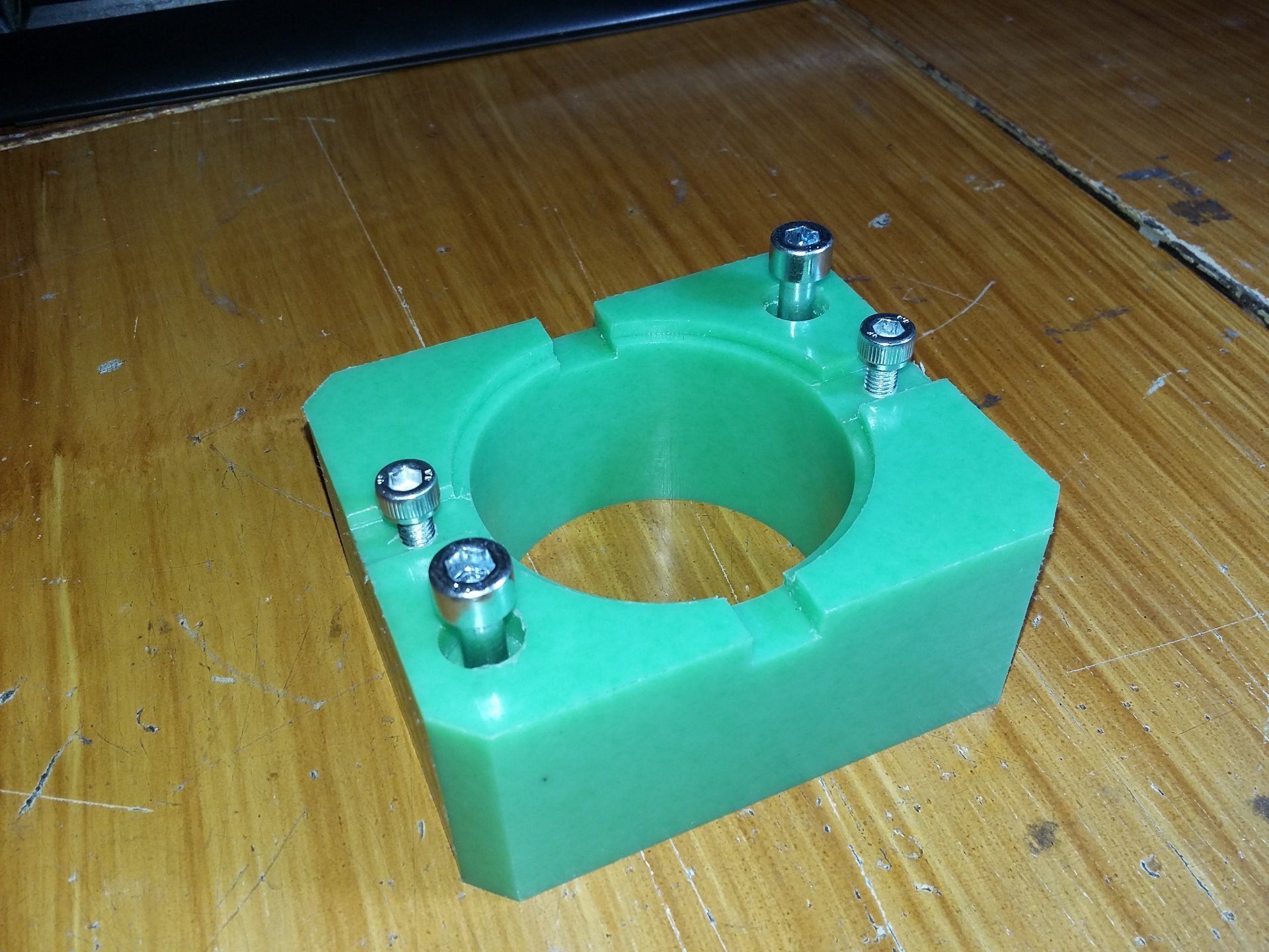

Tak já vyráběl upínací přípravek, respektive jeho tělo, viz foto a odkaz na video https://www.youtube.com/watch?v=9G7f2S0oT5g
v jednom místě jsem to trošku přehnal s úběrem a tak to má docela nepříjemný zvuk, neuvědomil sem si, že ta placka je na tý straně trošku širší a nechal sem stejný počet kroků do boku jako na první straně.
Zjistil jsem jednu pro mne zajímavou věc. To že by se na plast měly používat pokud možno nové nástroje nepoužité do kovu jsem věděl, ale to že nová freza HSS bude brát mnohem hůř (otřepy na hranách) než celokarbid jetej už dost do hliníku bych nečekal. Na videu to není, to bylo až když sem obráběl ty horní drážky. Nicméně ta 8ka z HSS Co8 byla fungl nová a výsledek byl katastrofální jak co se týče povrchu tak i otřepů, musel sem to líznout ještě SK 6kou taky již používanou na hliník, a je to OK.
