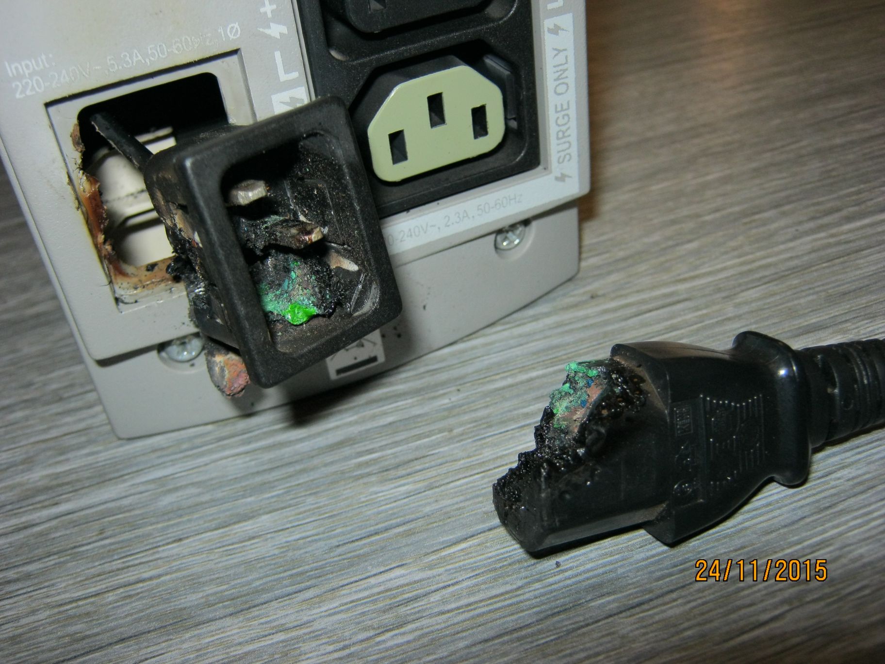

A máme tu opět téma odpor .
Tentokrát přechodový jež způsobí oteplení ,kontakty přestávají být pružné a kolečko se uzavírá dalším stoupnutím teploty až k roztavení ...
Prvotní příčina bývá nedodržení technologické kázně při kontaktování a záměna za méně kvalitní materiál na pružiny .
Místo beriliového bronzu jen fosforbronz-respektive jen mosaz ...
Roztočte kola výroby ... nic nesmí vydržet déle než do konce záruky .
Jde přece o obchod se šmejdem .

pavlaxy píše:A máme tu opět téma odpor .
Ty ono to 12 let fungovalo v pohodě, samozřejmě že UPSka už je od té doby minimálně 3tí kus, ovšem kabel byl původní.
Tady spíš hraje zásadní roli oxidace měděných slitin vlivem čpavkových výparů, umístění je rozvaděč na ČOV.
