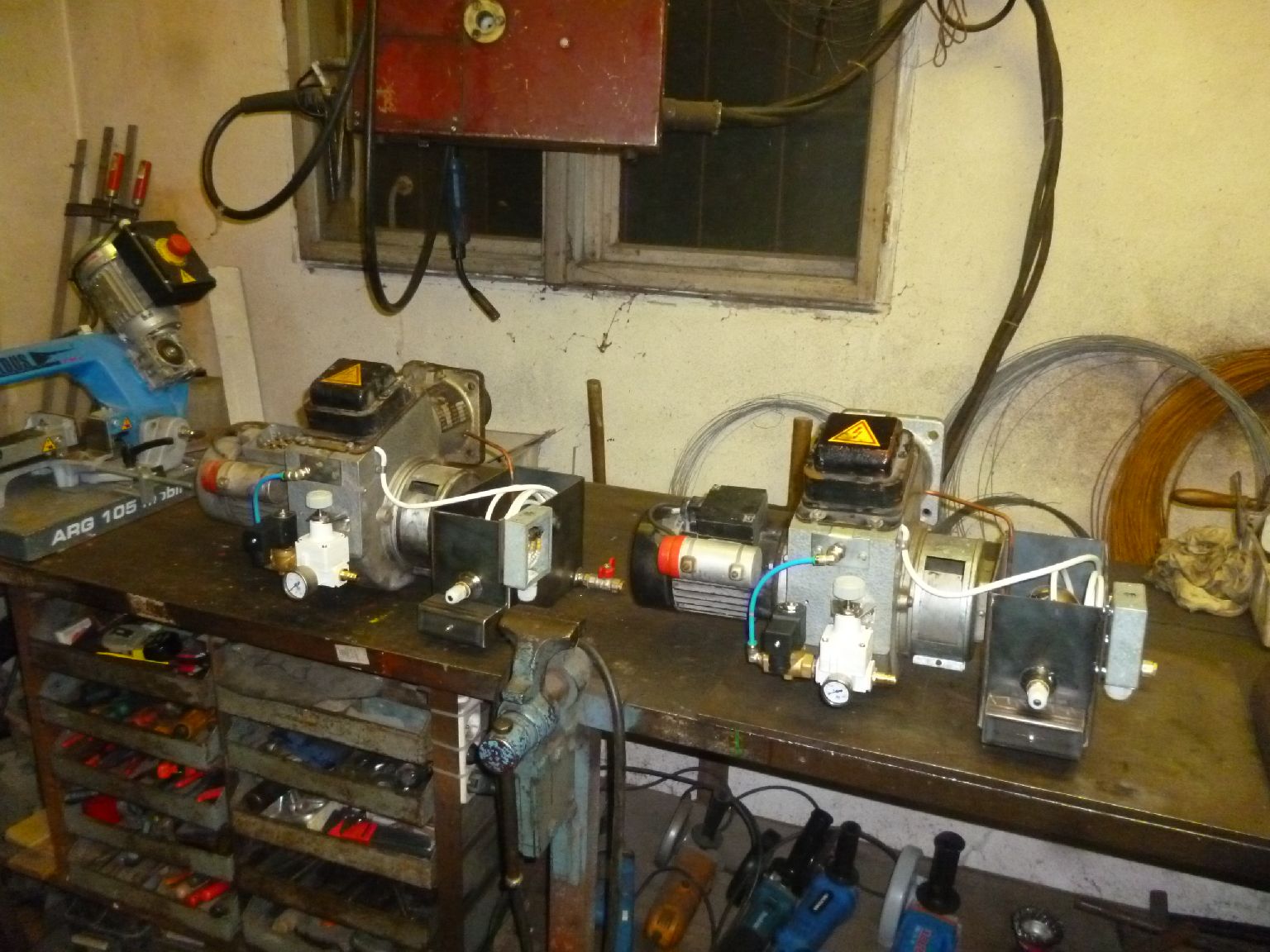

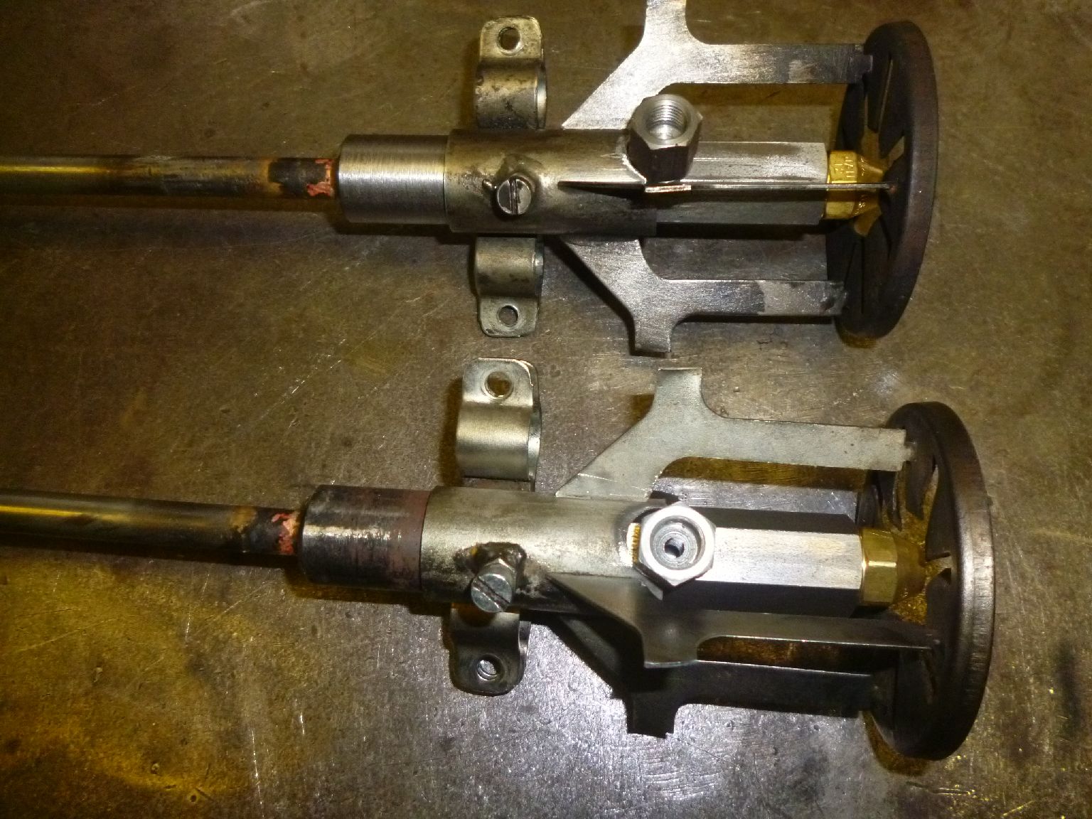

my se tady neflákáme :-)

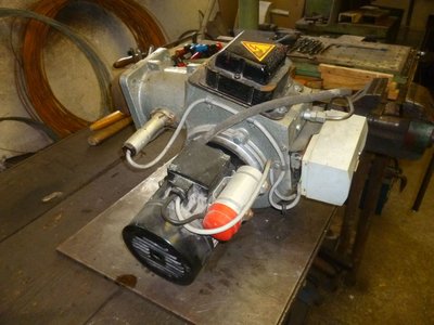

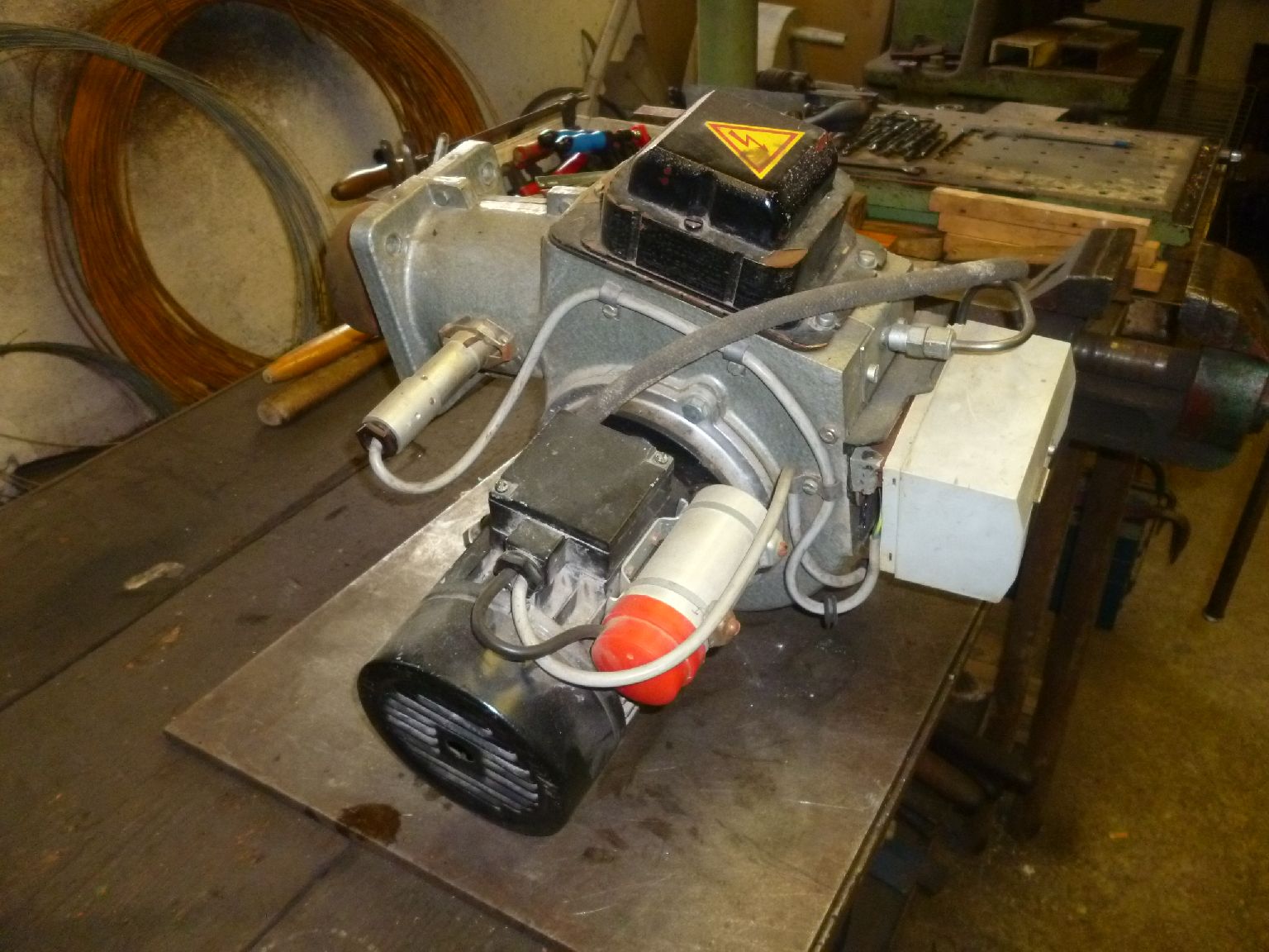

sériovka jede ...
Příspěvky: 5262
13. 10. 2016, 10:19

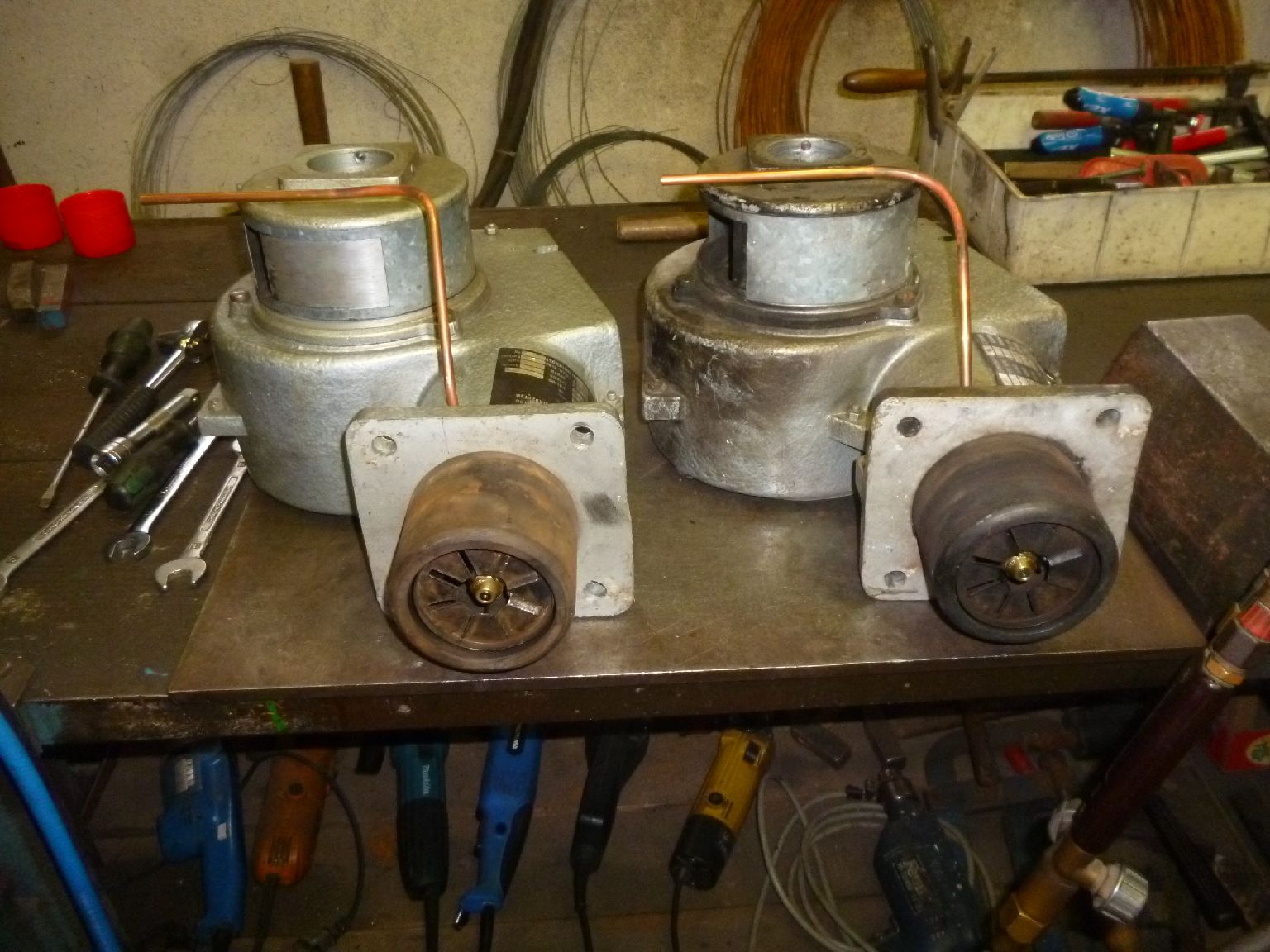

Nějak tam nevidim zapalování
magi
Příspěvky: 2741
Bydliště: Třebíč
13. 10. 2016, 10:22

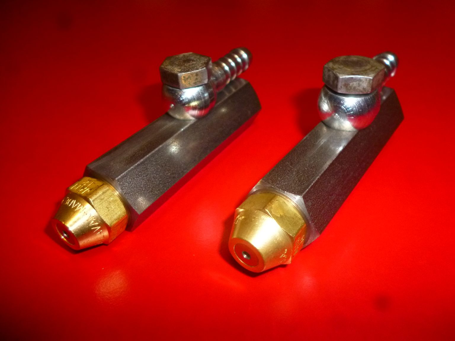

DwPetr píše:Nějak tam nevidim zapalování
Elektrody jsou schované za vírníkem, sekundární vzduch z turbíny jiskru vyfoukne ven před trysku.
Má to výhodu že na elektrodách nenarůstá spálený bordel.
Příspěvky: 5262
13. 10. 2016, 10:42
Tak to je teda pořádná jiskra :wink:
magi
Příspěvky: 2741
Bydliště: Třebíč
13. 10. 2016, 10:46
DwPetr píše:Tak to je teda pořádná jiskra :wink:
No při 25kV jistě :-)
Ale ještě se to bude lehce předělávat. Chce to úpravu na vírníku, posunout ho dozadu do cylindru a nádržku oleje nacpat blíž k turbíně aby se zkrátila trubka na olej.
Příspěvky: 5262
13. 10. 2016, 11:08
jako další vylepšení přívod do nádržky omotej kolem výstupu kde bude začínat větší teplo od plamene, ušetříš dohřívání při dopouštění :wink:

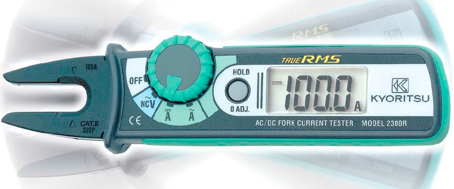

Má někdo tady tenhle vidlicový "klešták" ? Zkušenosti?

Osobne pouzivam prudove klieste v kombinacii s osciloskopom a som max. spokojny. Neviem v akom zariadeni s nimi chces merat tecuci prud, ale pomocou pamatoveho osciloskopu sa da priebeh prudu lepsie a prehladnejsie analyzovat. Kdezo na ciselnom displeji ti iba na okamih (samozrejme v zavyslosti od meraneho priebehu signalu) zobrazi hodnotu a kym sa zdohadas tak je uz po vsetkom. Cize v tom ma pamatovy osciloskop obrovsku vyhodu. No a po pripojeni k obycajnemu multimetru z nich mas klasicke prudove klieste.

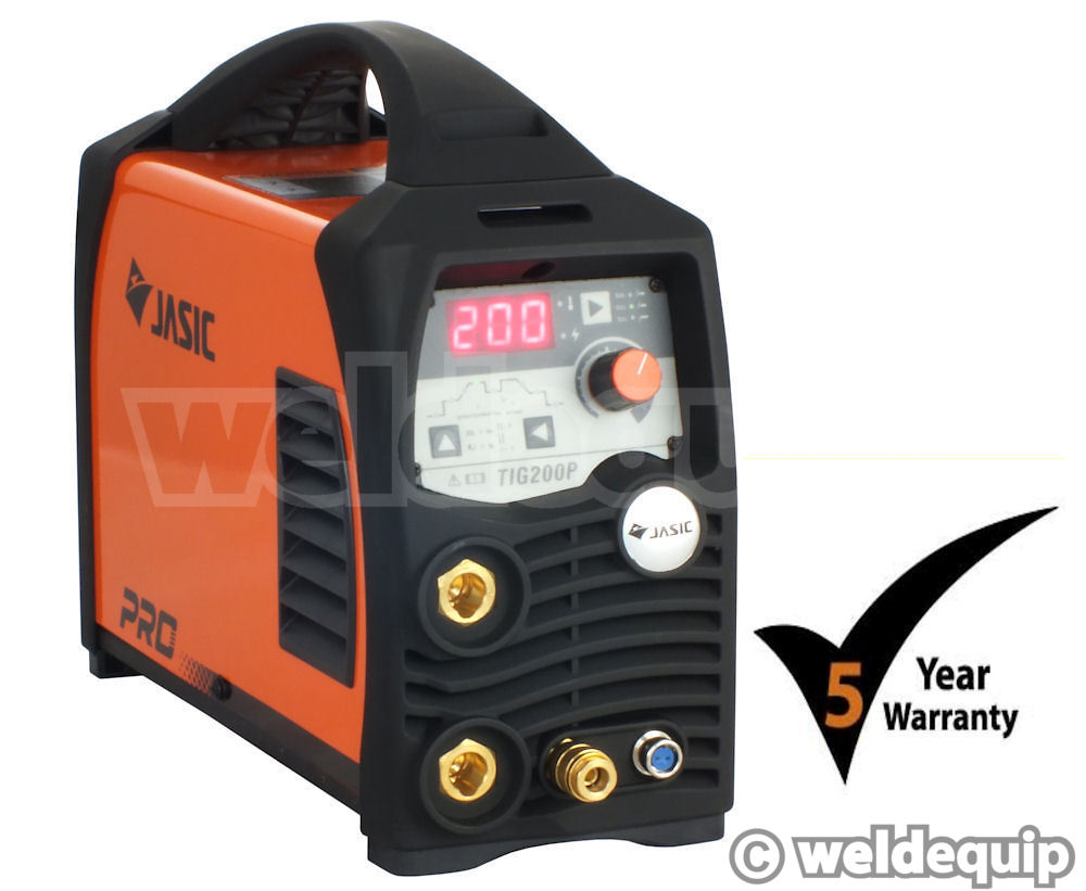

Jaký je názor na tenhle invertor (AC/DC)
Uvažuju o koupi.

14. 11. 2016, 8:22
Podla toho co a kde chces prevazne zvarat.
Tie stroje funguju. Na svarfore je o nich dost popisane.

SO 545 píše:Podla toho co a kde chces prevazne zvarat.
Po nejvíc v dílně na stole, občasně někde na montáži.
A zrovna tak po nejvíc nerez a černý a příležitostně dle potřeby aluminium (ovšem nikterak velké kusy, na to je tento stroj slabý).

magi píše:Jaký je názor na tenhle invertor (AC/DC)
Uvažuju o koupi.
za mne ...
celkem dobrej mazlík, máme ho na dílně a už jsem si ho vyzkoušel. vaří se s tím fajn, ale MIG je MIG.... :D
