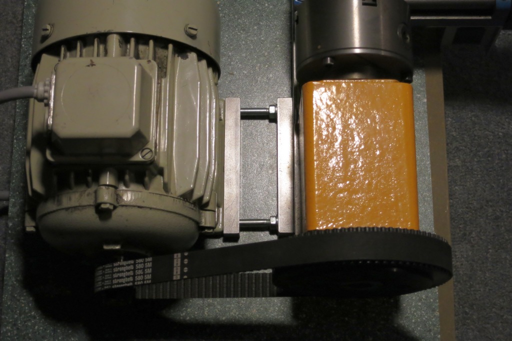

Miltech píše:… Z toho vyplývájí poměry na řemenicích. Chci-li otáčky na sklíčidle (univerzálce) třeba 150, tak poměr řemenic musí být 10 : 1. Dobré by bylo použití původní malé řemeničky na motoru a plochý řemen, ale musela by se zabezpečit řemenice proti sklouznutí řemene a nebo použít ozubený řemen, …
Nešel by ten převodový poměr (aby motor točil nad 1500) řešit ještě jednou meziřemenicí? Zástavbové místo by tam na ní dle originálního řešení být mělo. Otázkou je, jestli byla (nebo její hřídel) nějak rozumně uložená, aby šlo využít již hotového.
Miltech
Příspěvky: 555
Bydliště: Kostelec na Hane
29. 2. 2016, 8:37
To by šlo, ale původní "meziřemenice" byla uložena kyvně a vzhledem k nevhodnému způsobu napínání obou řemenů odtlačováním motoru docházelo k nedostatečnému napnutí řemenů. Pračkový motor má značný výkon a v tomto případě docházelo k prokluzu řemenu, proto jsem "meziřemenici" zrušil a klasický klínový řemen nahradil řemenem, který má na vnitřní straně ozubení a dobře obepíná malý průměr řemenice. S vyřešením lepšího napínání řemenu je i toto možné. Mě šlo hlavně o výkonový test pračkového motoru s ohledem i na jiné využití. Potvrdily se i minimální otáčky motoru a od toho je třeba vycházet při dalších úvahách při využívání pračkových motorů.

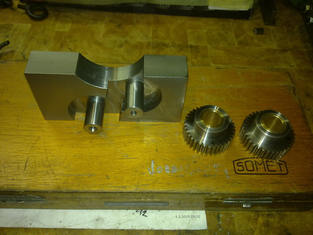

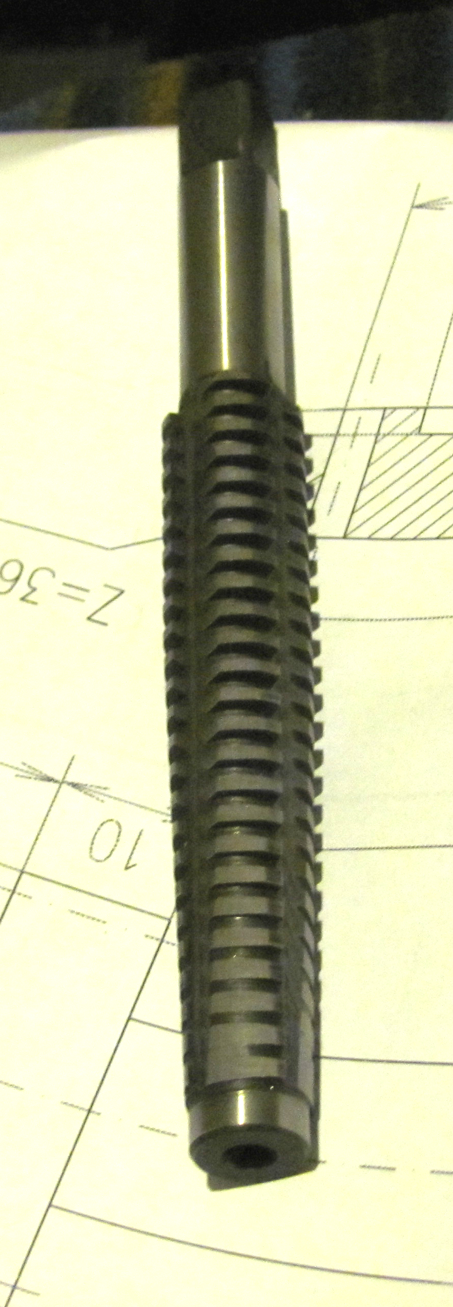

Prodejci neví, co by za to chtěli, tak jsem si ho udělal. :)
TR 18X4 L
pavlaxy
Příspěvky: 1885
1. 3. 2016, 5:57
2origosch:
paráda to je strojařina od základu :wink:
:D :P
Příspěvky: 23414
1. 3. 2016, 6:00
pekne

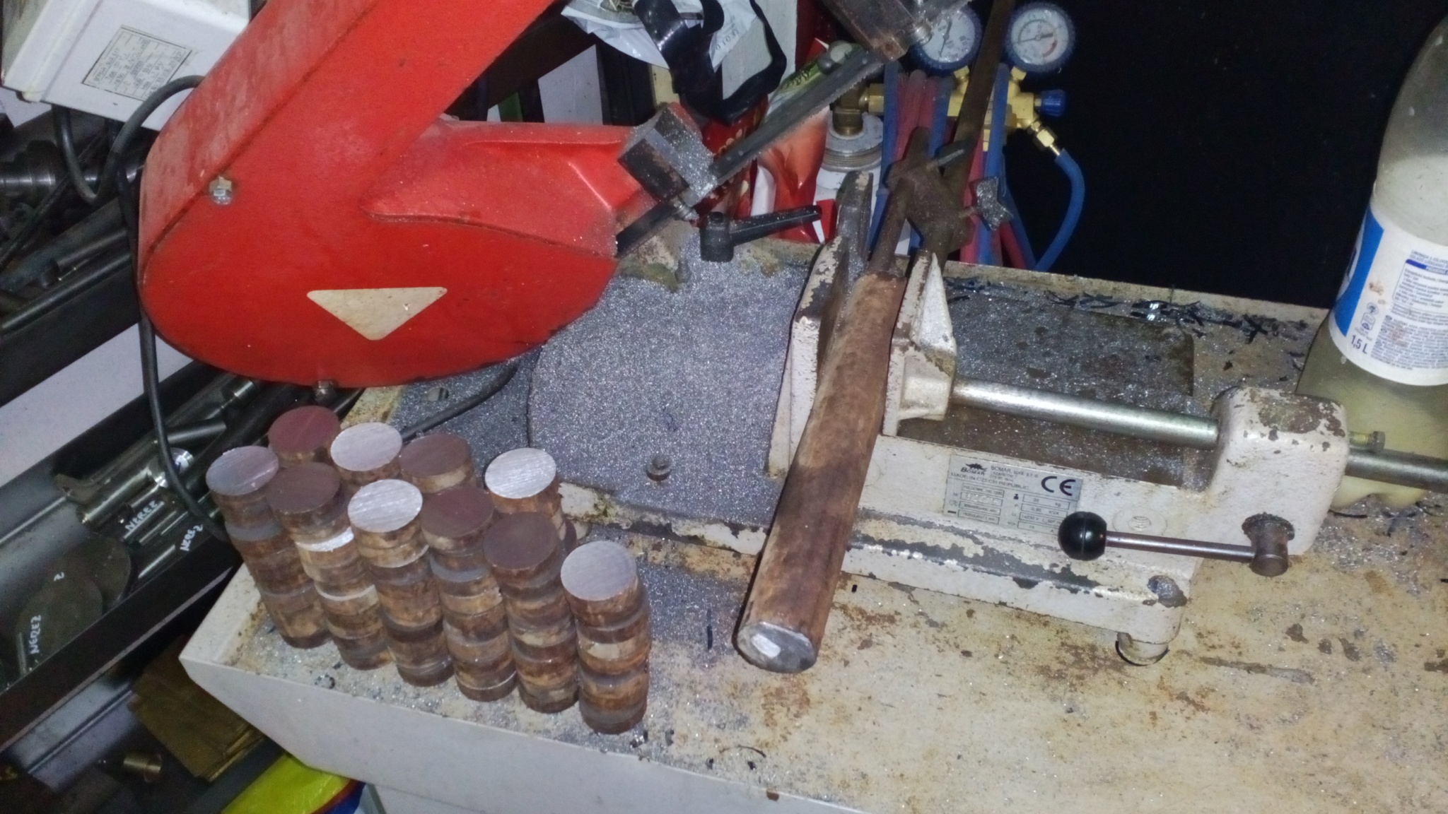

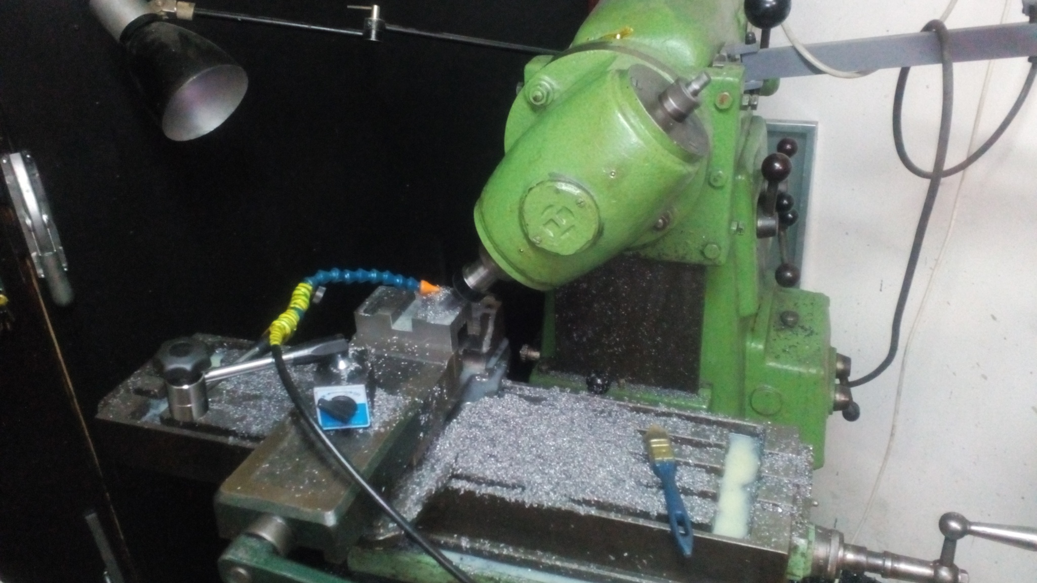

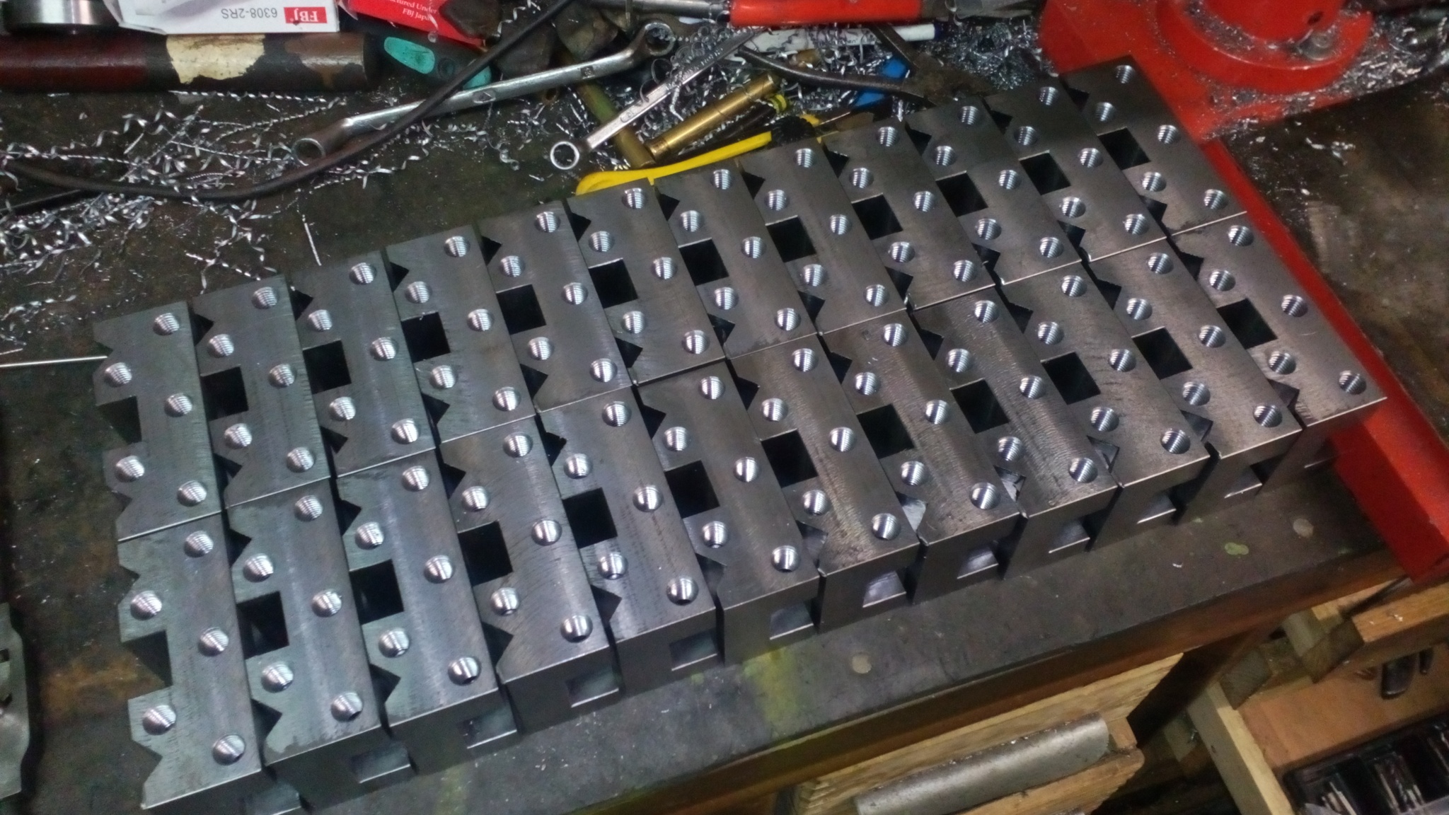

Tak nějaké pokračování rychloupínačů na SV-18 :-)
Schází pouze T-drážka, snad v Chotusicích sezenu nějakou vhodnou frezu. No a pak hurá upéct v peci.
Za zmínku stojí i 100 koleček na nastavovací matice a kontramatice :) hodil by se nějaký autopodavač.
Maryss
Příspěvky: 165
Registrován: 21. 11. 2015, 1:03
Bydliště: Prosimerice
4. 3. 2016, 1:17
toto je krásná práce :D

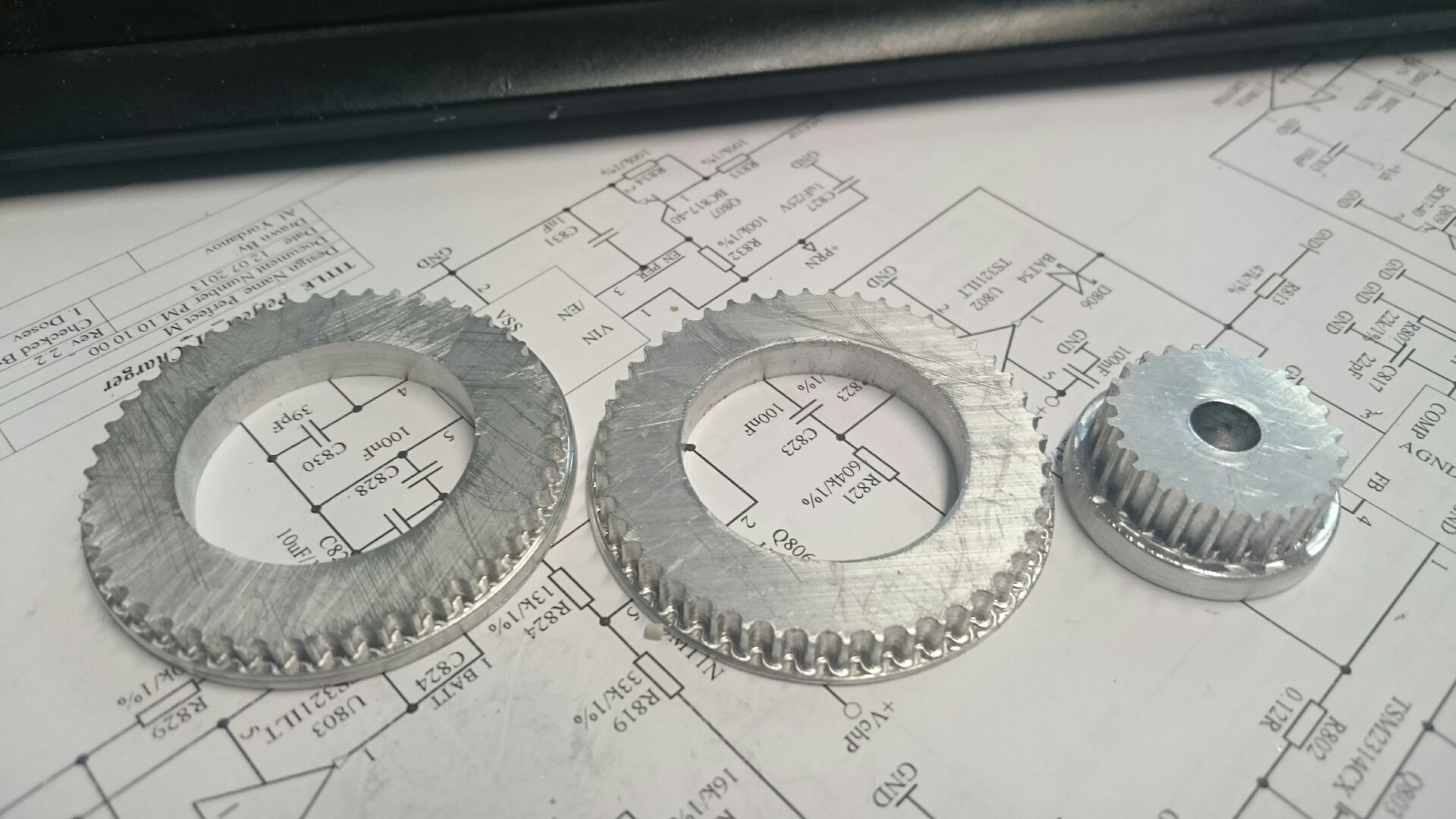

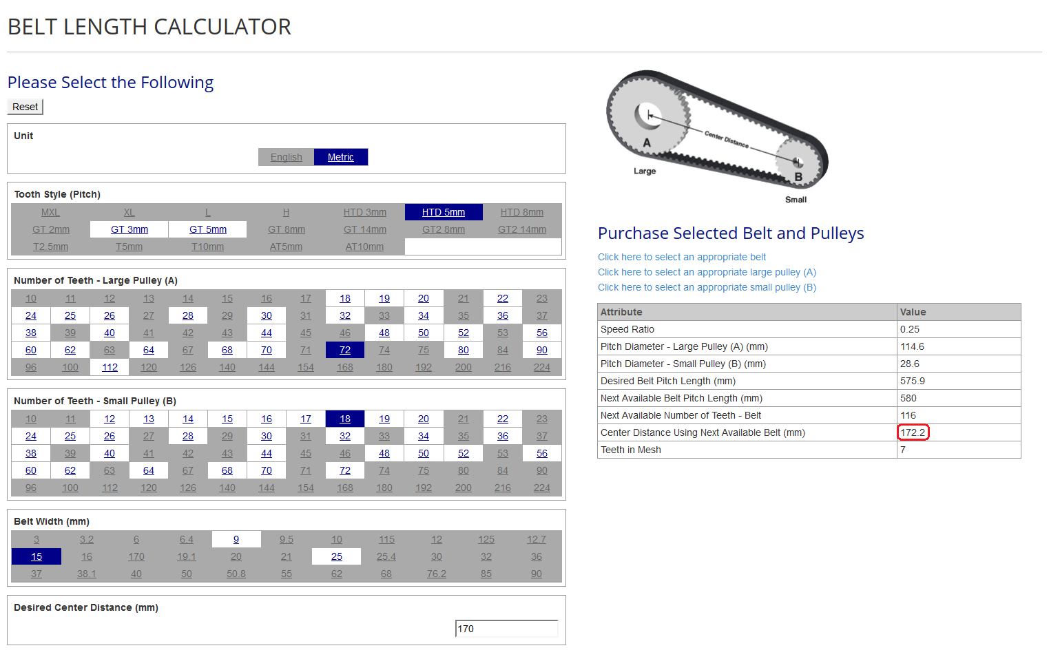

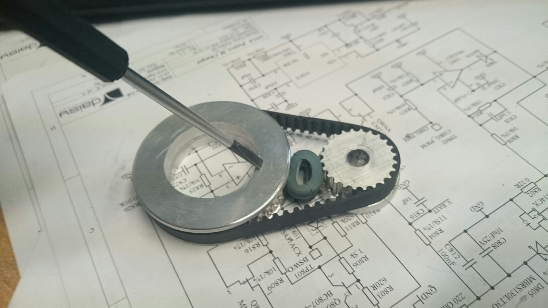

HTD 3M prevod na snimac polohy vretena SM300. Zlomil som 1mm frezku, takze ta vacsia remenica je delena.
Az po funuse som nasiel celu sadu 1,5mm frez a na dany remen by mali stacit.

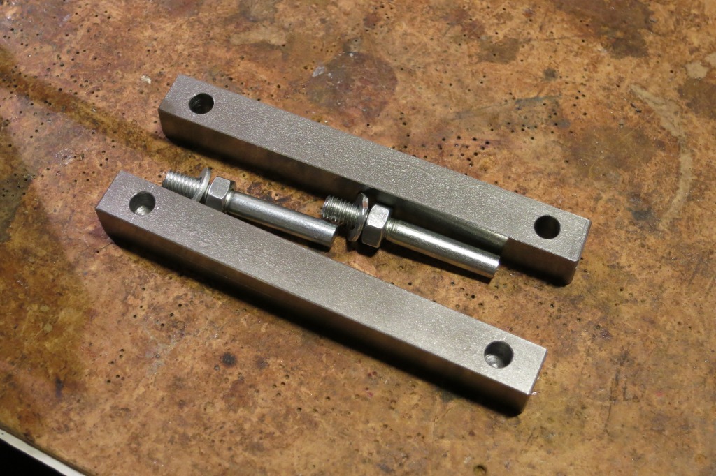

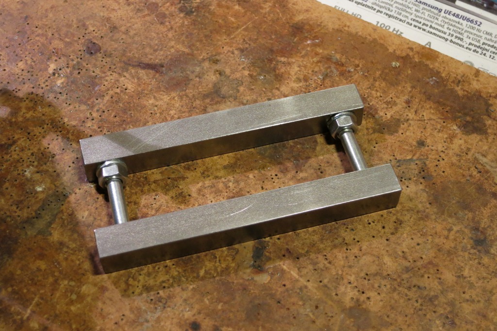

Nastavitelnou rozporku (rozpěrku?) mezi Mazla a motor, pokoušim se vyladit optimální napětí HTD řemenu.
T.
Příspěvky: 7617
6. 3. 2016, 10:46
Thomeeque píše:Nastavitelnou rozporku (rozpěrku?) mezi Mazla a motor, pokoušim se vyladit optimální napětí HTD řemenu.
hlavně se nesnaž ten řemen moc napínat
když ho vezmeš mezi prsty mezi řemenicemi, měl by "plandat"
ne být pružně napnutý, a když, tak hodně málo
Příspěvky: 9633
6. 3. 2016, 10:59
testone píše:
Tak to jsem moc rád, že to píšeš, už jsem se tu kdysi na správné napnutí ptal a chystal jsem se zeptat znova - teď konkrétně na to, zda by to vlastně nemělo být napnuté tak, aby mezi středy byla "katalogová" vzdálenost?
Čekal bych to, nicméně teď to mám už docela na krev a vzdálenost je jen nějakých 169mm. Povolim to s obrovskou chutí, napnutý je to i hlasitější.
Dík, T.
