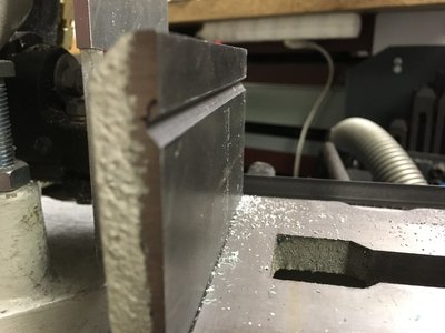

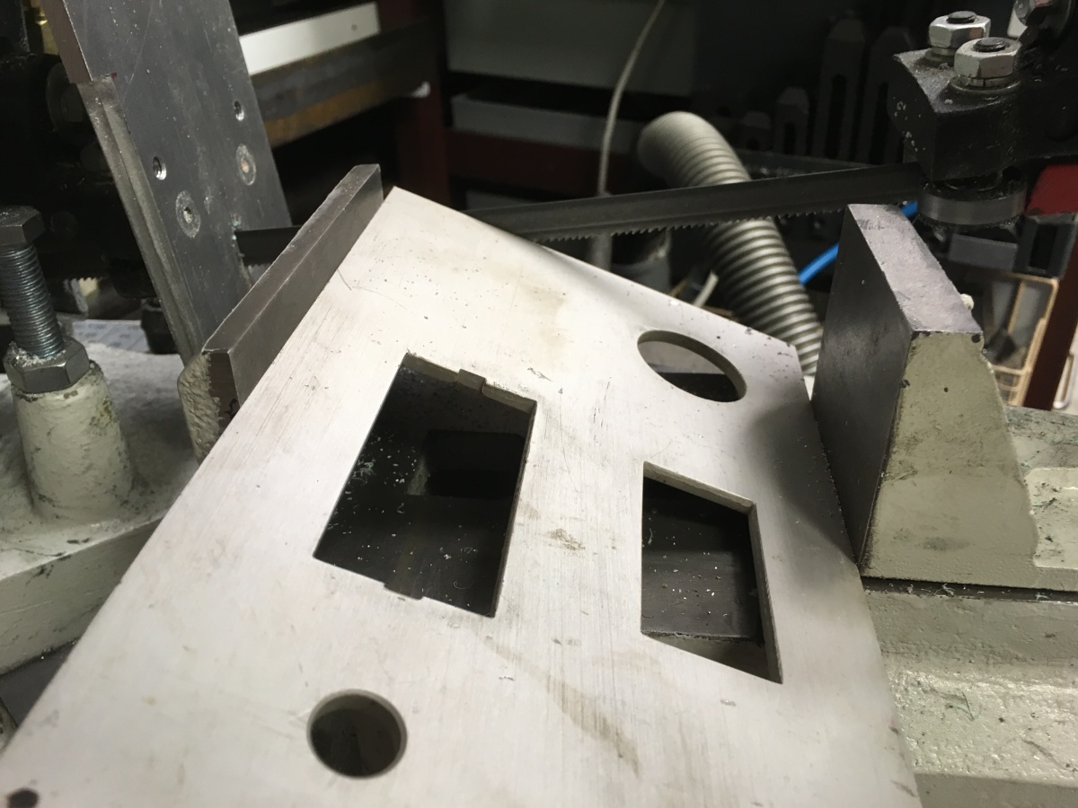

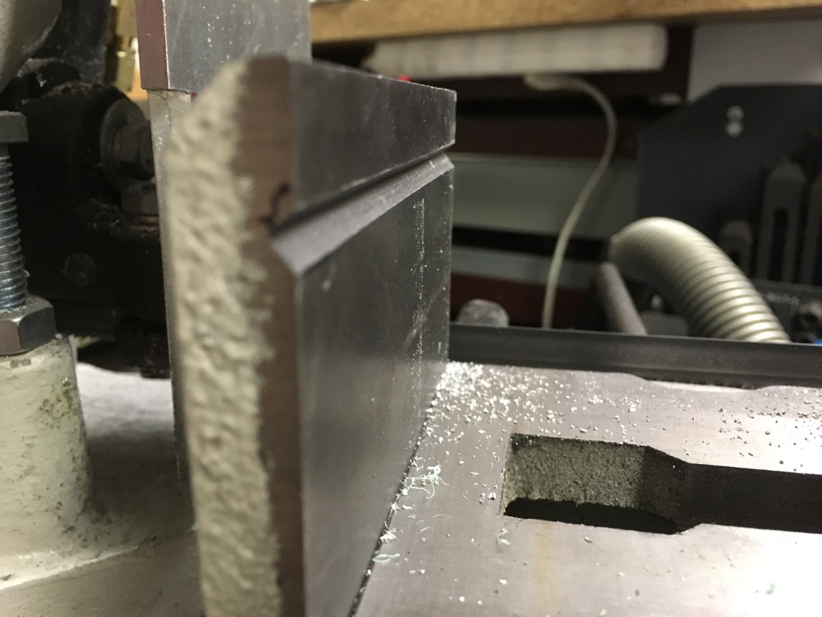

drobnost pro pásovou pilu - občas je třeba uříznout kus plechu, bývá moc široký na výšku pily, drnčí a obecně se to řeže špatně. Drobný fígl, jak si poradit, stačí vyfrézovat drážku :-)

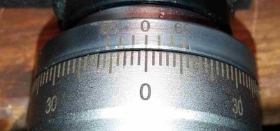

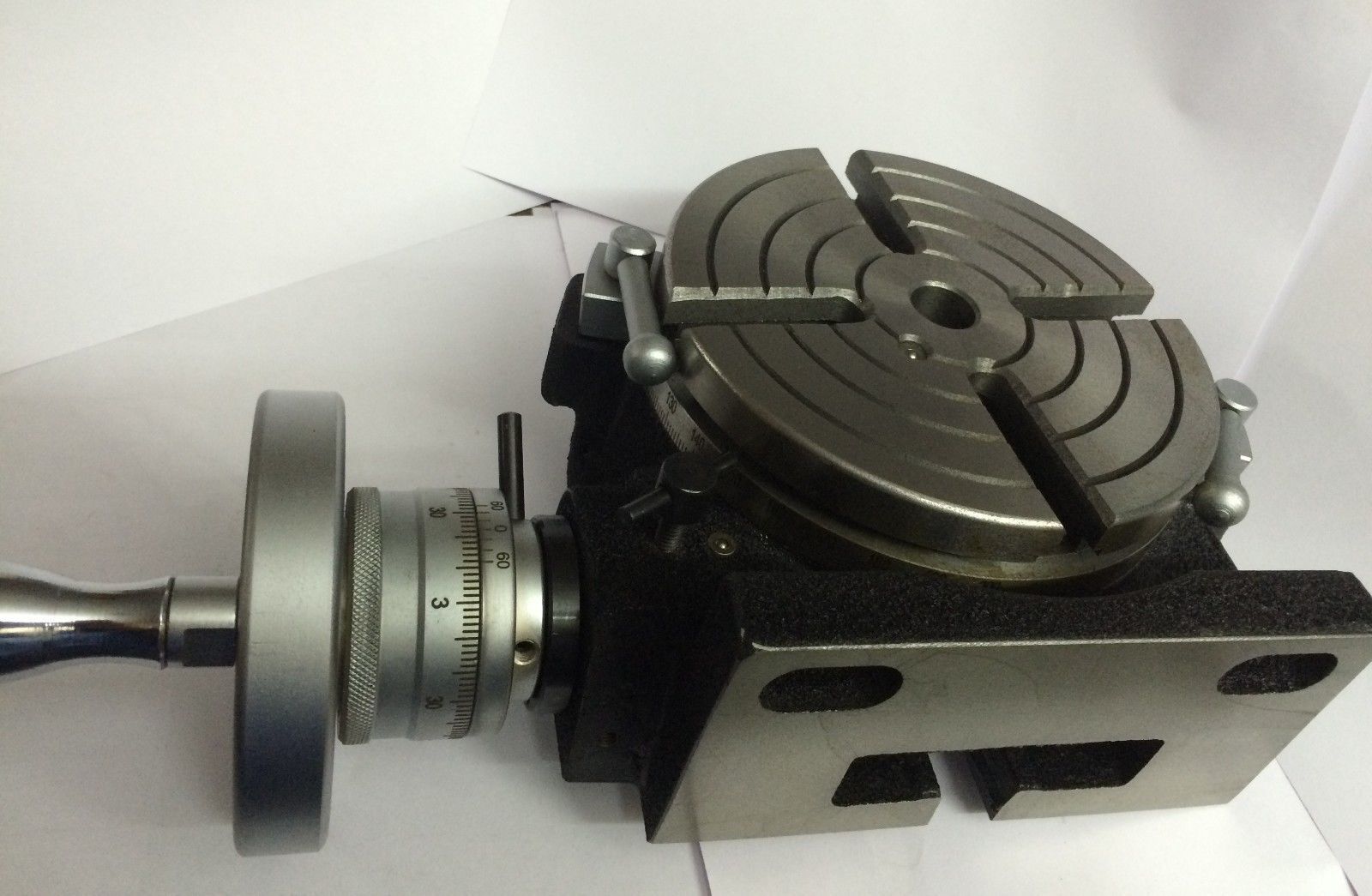

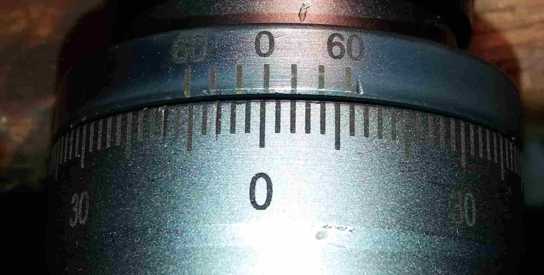

Pánové, jak funguje to nastaveni nonia na tomto otočném stole? Převod 1:90 tj.120dílků = 4° na jednu otáčku klikou tj. jeden dílek =2 minuty. Nevím ale, nač je tam ještě ta stupnice 60-0-60 ? Poradíte? Díky.
Rotwerk 300
Sieg SX2L homemade cnc
almac
Příspěvky: 757
Bydliště: Liberec
19. 7. 2017, 6:48
protistupnice - je to na jemnější dělení 1°, obdoba protistupnice na analogové posuvce. Úplně ale teď nevidím dělení hlavního noniusu - jestli je otáčka 4° nebo kolik. A.

expertdb píše:Pánové, jak funguje to nastaveni nonia na tomto otočném stole? Převod 1:90 tj.120dílků = 4° na jednu otáčku klikou tj. jeden dílek =2 minuty. Nevím ale, nač je tam ještě ta stupnice 60-0-60 ? Poradíte? Díky.
Je to nonius - večer se na to podívám a napíšu.

expertdb píše:Díky moc. Já se dívám, ale vůbec tomu nerozumím. Tedy u té děličky.
Neva - proto je tu tohle fórum.
Jen doufám, že ten popis bude pochopitelný ;-)
Jak jsi již psal otočný stůl se posouvá o čtyři stupně na otáčku.
Na na následné fotce je dělění stupnice šroubu - z toho plyne, že co díl na stupnici do dvě úhlové minuty.
(Mezi 0 a 3 je 30 dílků stupnice - každá pátá je delší a značí 10 minutu)

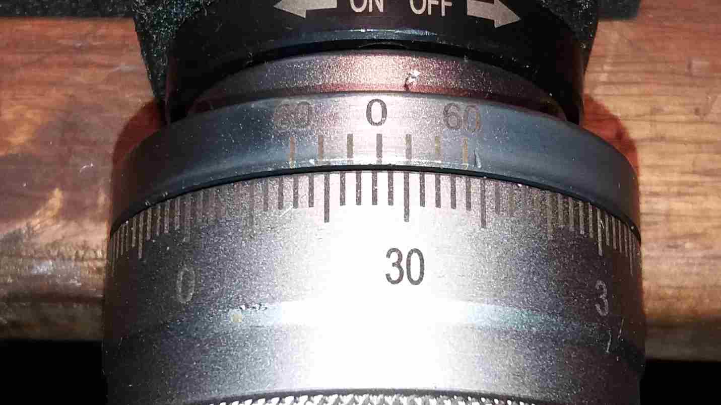

Nahoře - nonius
Dole - stupnice
U tohtole odkazu je to obráceně ;-)
0 na noniu je referenčním bodem k odečtu natočení stupnice šroubu
Ryska 0 nonia se kryje s ryskou 0 na stupnici

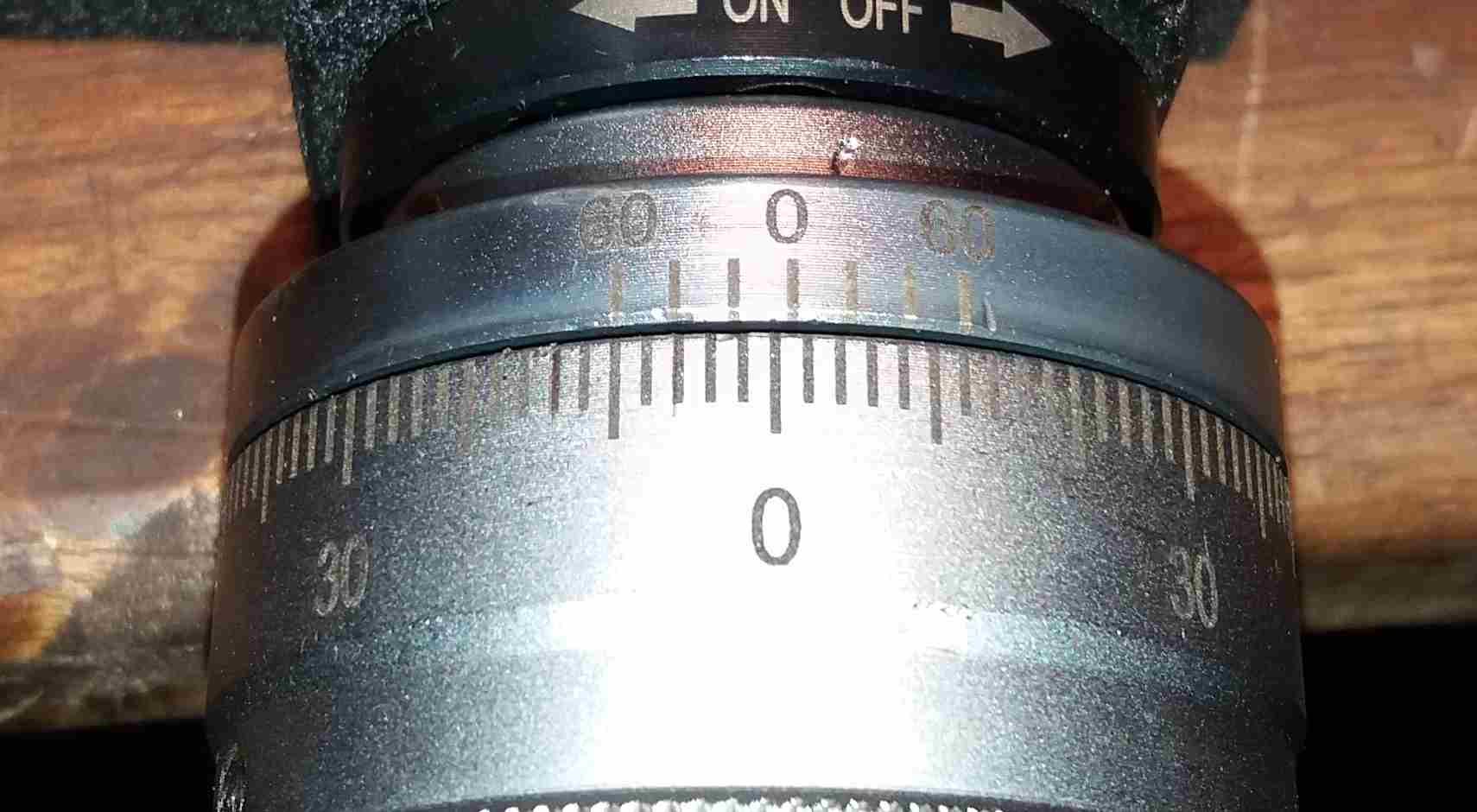

Reference natočení v poloze 0° 0´ 0" Ryska nonia 0" se kryje s ryskou 0 stupnice
Ověření rozsahu nonia - ryska 0 na noniu ukazuje doprostřed mezi dva sousední dílky stupnice.
Konce nonia rysky +60 a -60 se kryjí s ryskami dílků stupnice !!
To znamená, že dílek na noniu reprezentuje 20 úhlových vteřin
Jinak toto natočení znamená odečet jedné uhlové minuty (-60" z nonia ;-) )ze 4 stupňů (viz. první rozsah) tedy 3°59´
Dílek na noniu je 20" vlevo se přičítá vpravo se odečítá ryska nonia +60 a -60 se kryje s ryskou stupnice

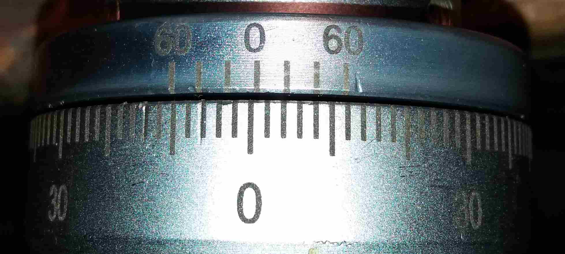

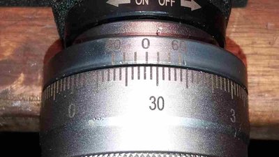

Využítí nonia k odečtu - příklad 1
Ryska nonia -20 se kryje s ryskou dílku stupnice
Odečítáme tedy 20" ze 4 stupňů (viz. první rozsah) tedy 3°59´40"
ryska -20" na noniu se kryje s ryskou stupnice

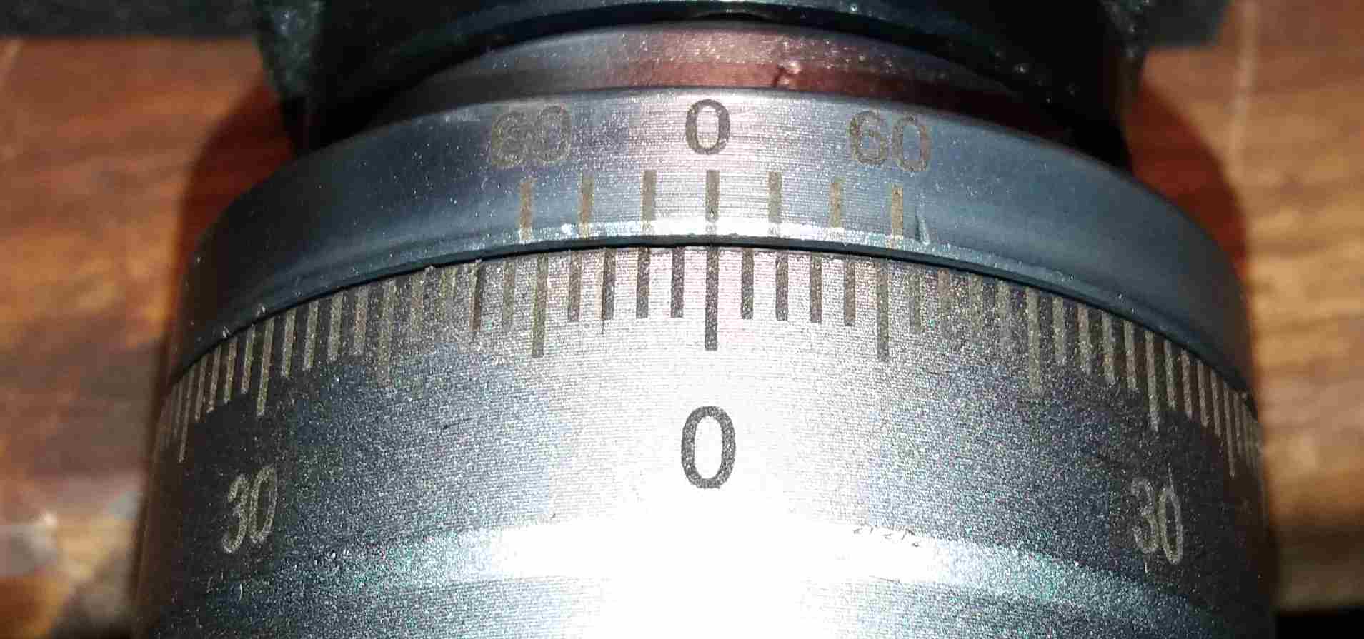

Využítí nonia k odečtu - příklad 2
Ryska nonia -40 se kryje s ryskou dílku stupnice
Odečítáme tedy 40" ze 4 stupňů (viz. první rozsah) tedy 3°59´20"
ryska -40" na noniu se kryje s ryskou stupnice
