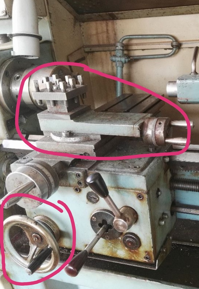

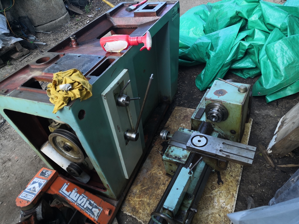

Taky jsem dovalil jedno neúplné esemko. Musel jsem ho rozdělat na kusy a tahat po schodech.
Náhodou nožový suport a podélné ovládací kolečko u někoho navíc? Než to budu donucen urobit. Asi ne, co?
