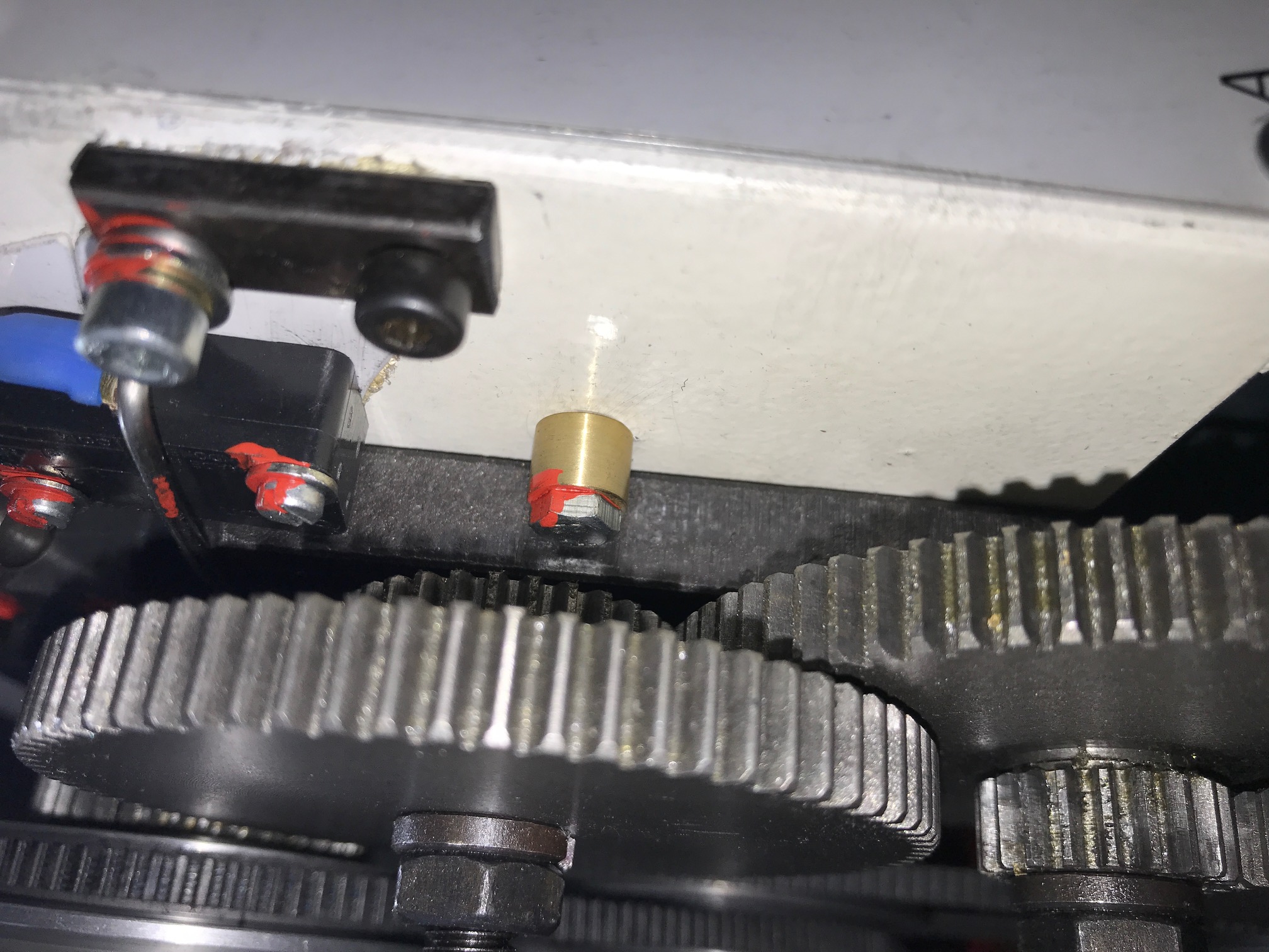

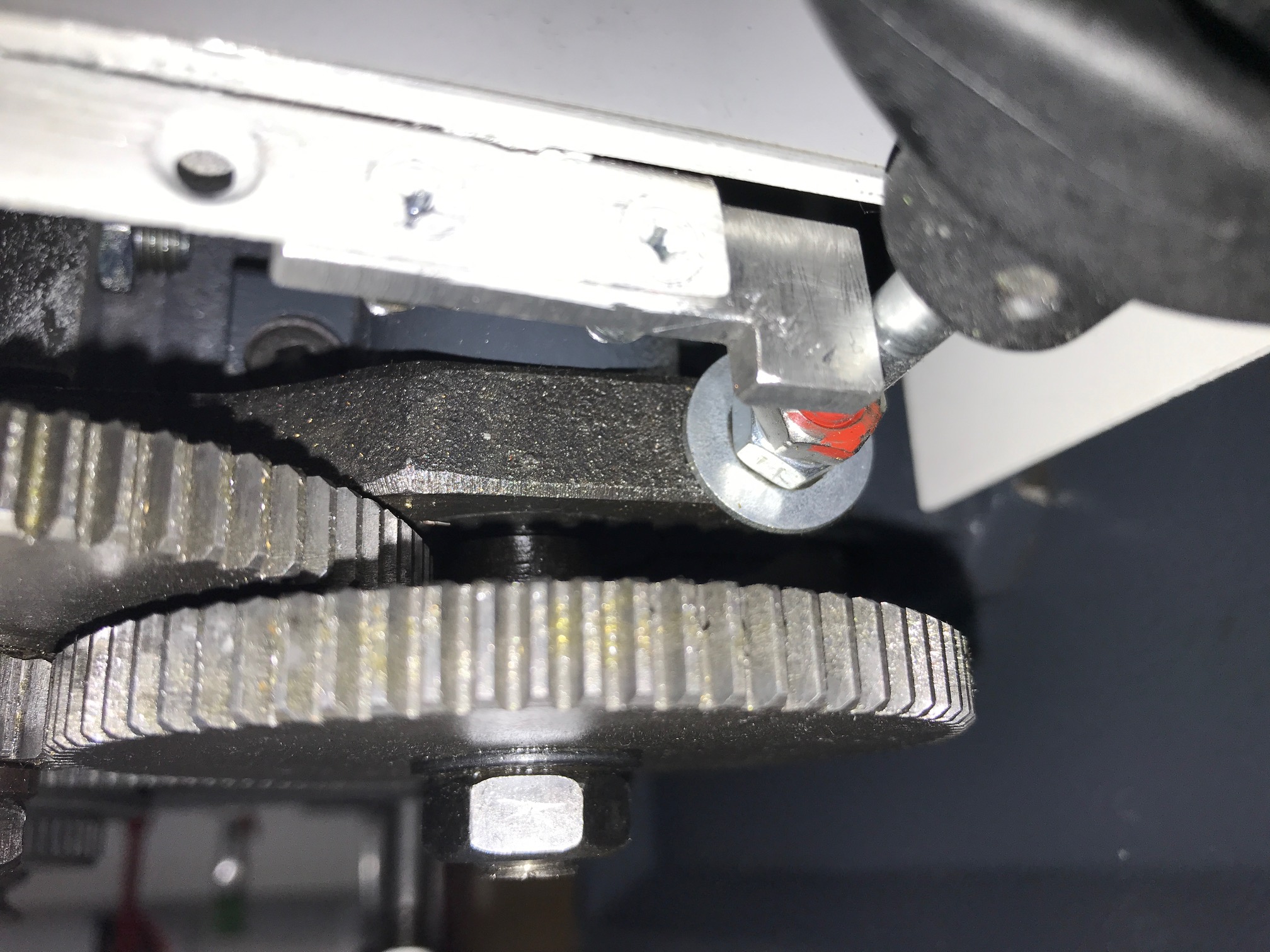

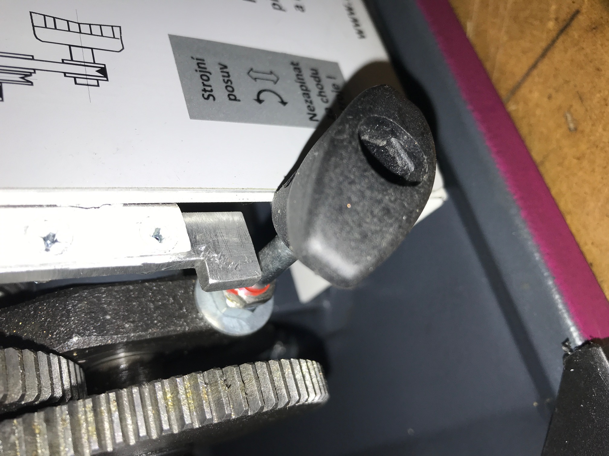

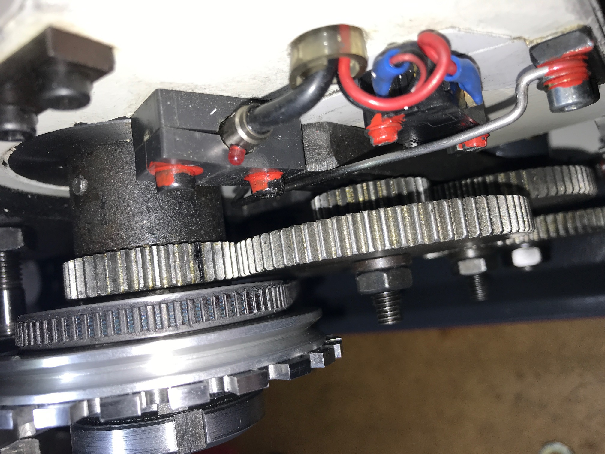

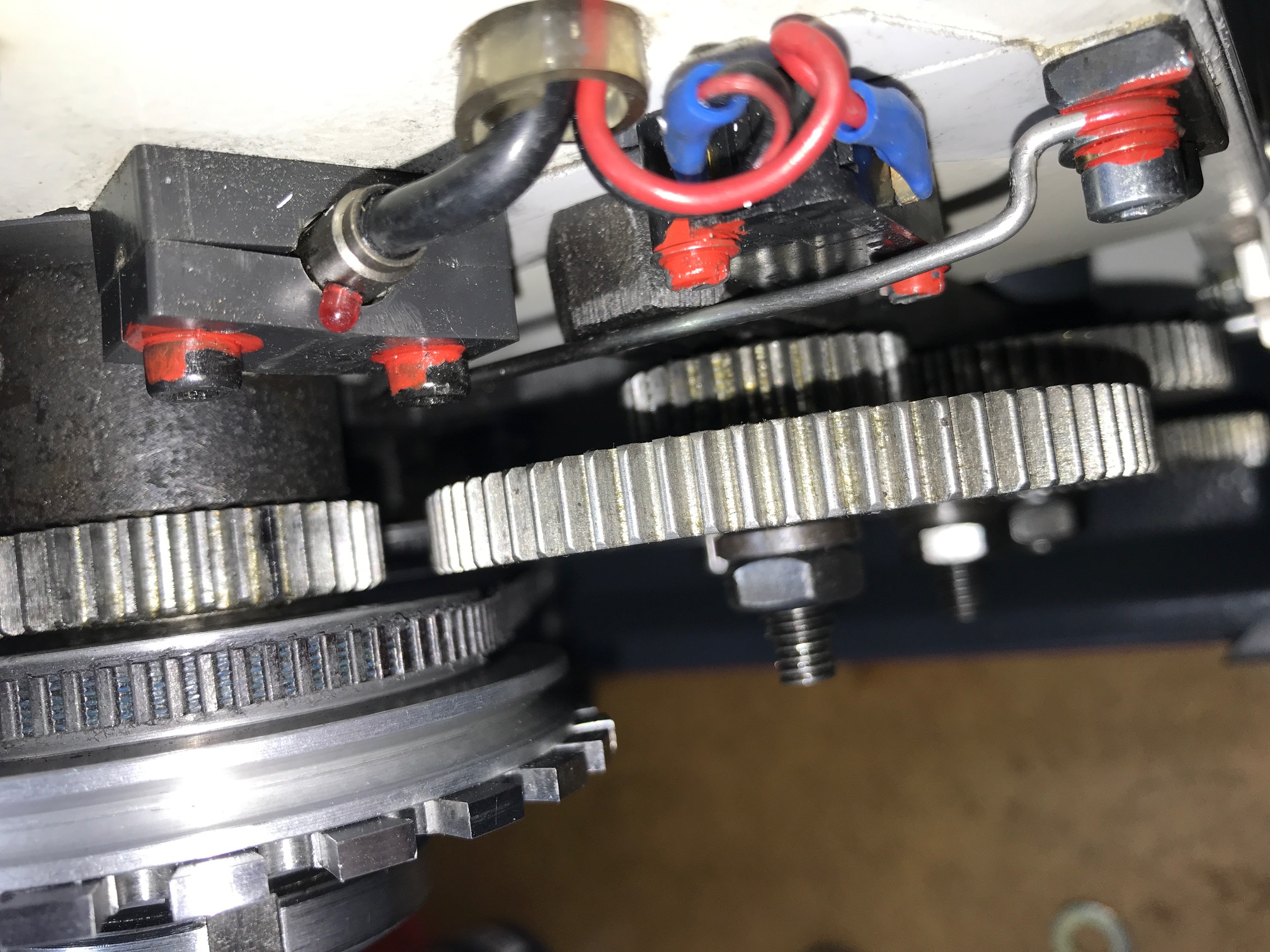

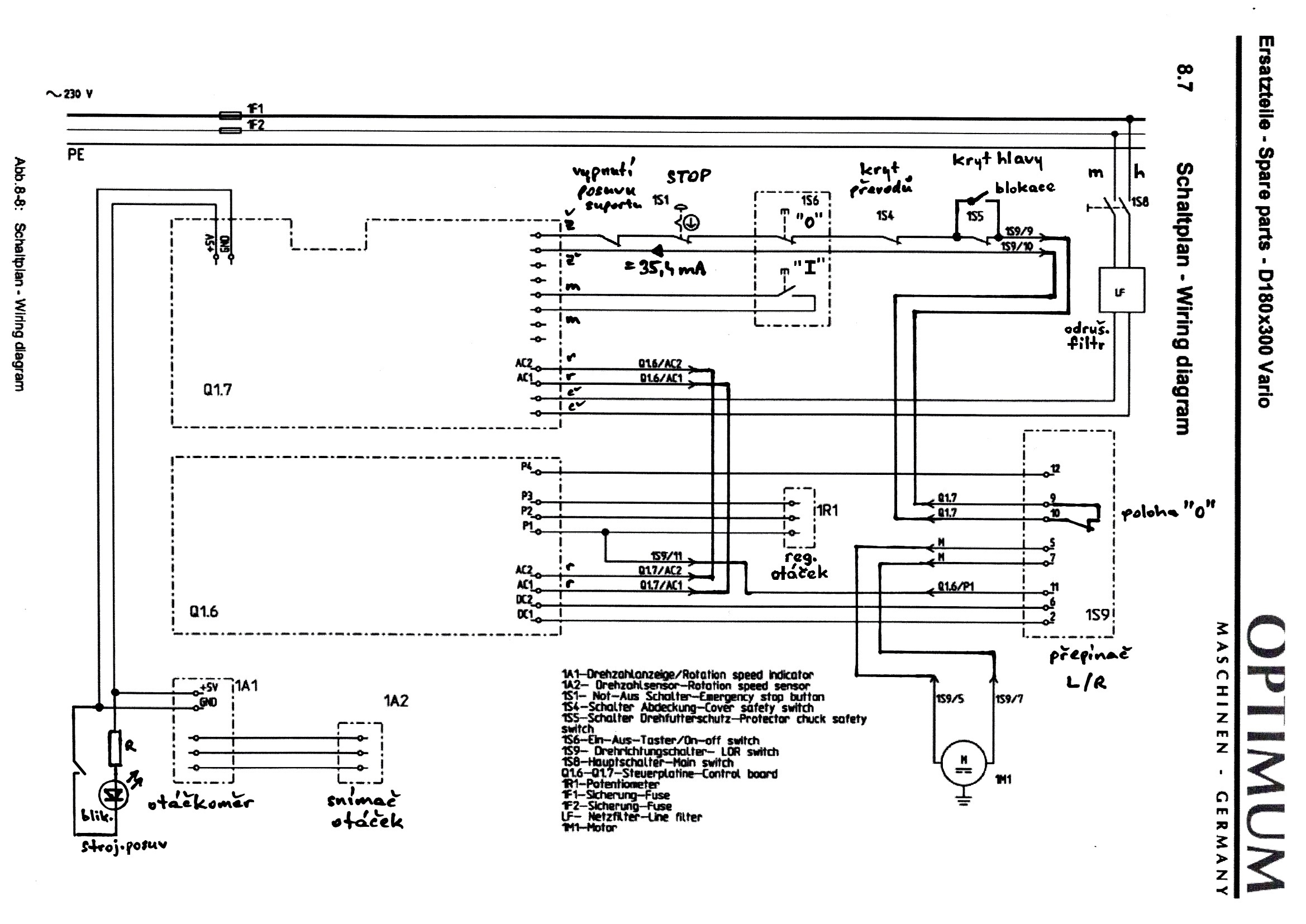

Zařazení a vyřazení pohonu šroubu strojního posuvu jsem udělal tak (viz obrázky), že jsem využil toho, že ta pravá tři ozubená kola jsou na kyvné kulise, která je dole zajištěna stahovacím šroubem. Ten šroub jsem vlastně jen prodloužil a vyvedl ven, kde je na něm ta ovládací hlavice, takže když se asi o čtvrt otáčky povolí a dá nadoraz nahoru, tak se ta pravá kola dostanou do záběru, kde se dotažením zajistí nebo se ze záběru naopak přesunutím na doraz dolů vyřadí, zajištění se zase provede dotažením toho šroubu asi o tu čtvrtotáčku. Aby ta kulisa jezdila ve správné dráze a neposunula se do boku doleva, tak je jen z drátu (nerez drát na výplet jízdního kola) uděláno jakési vedení, které ji tam nepustí. Díky výkyvnosti té kulisy to může fungovat na různé kombinace ozubených kol. No a jako asi zbytečnou věc jsem ještě osadil mikrospínač, který, když se ta kulisa dostane z výchozí polohy (převod rozpojen), tak sepne blikající LED diodu vedle indikace otáček, abych si všiml, že se kulisa nějak dostala z dolního dorazu a že by se mohla dostat kola nějak omylem do záběru, což by někdy mohlo být nebezpečné. Ta samoblikající LED dioda je napájena přes odpůrek z +5 V napájení otáčkoměru. Ještě schéma:

Dík za obrázky i popis. Já mám bohužel trošku jinej soustruh (Noell) i když kulisa tam je taky. Musím popřemýšlet. Já jsem zvažoval něco jak jsem viděl u Myforda 10. Tam se pákou přesouvala na šroubu trubka s čepem. Je však potřeba přerušit šroub . Doplnit pouzdra blízko přesuvníku atd. Na toto je tam ale málo místa a chtělo by to nový, delší šroub. No mám to v hlavě a před náma dlouhé zimní večery, tak uvidím co mě napadne. Tvůj nápad bude třeba někoho, kdo má stejný soustruh, inspirovat. Ahoj.
