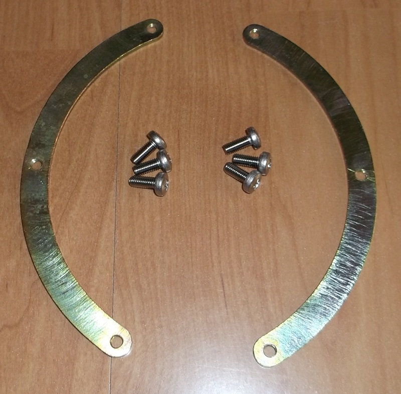

Potrebujem vyvŕtať otvory a narezať závity M4 do plechu 3mm. Závitov je viac ako 300.
Myslím, že to bude vhodné na doladenie meniču. Závitníkov mám zatiaľ dosť.
Potrebujem poradiť ohľadne nastavenia:
-otáčky pri rezaní závitu
-spôsob upínania závitníku (klieština alebo upínač s dĺžkovou kompenzáciou), ideálne ak máte odskúšaný konkrétny typ aj s odkazom, kde ho kúpiť
-chladenie
piskoteek
Příspěvky: 867
Bydliště: Zlínský kraj
10. 4. 2017, 12:24
- já upínal/upínám závitník do kleštiny
( v Hajdnu je cykl na závity. ale obecně jsem dal 50otáček a jelo to posuvem 50.Cykl také umožnuje že se může v určité hloubce o určitou hodnotu vrátit - příklad ve dloubce 1mm se vrátí o 0,5 nahoru,Prostě láme třísku)
Nikdy jsem nedělal moc závitů max 2-20 a nikdy nebylo potřeba honit čas,hlavní bylo ať se nemusí dolovat zlomený závitník.(I když ten umím taky, nějakou zdechlou kulovou a dirou po spirále - průměr o 0,1-0,2 menší než vrtaná díra)= zavitník se rozpadne a vesměs se dá i zachránit celá díra.
Obecně se držím svojich otáček a posuvů a nemám problém, samo že když chceš dělat miliony závitů, posuv atd se musí upravit, zas je tam to riziko zlomených nástrojů.
Chlaezení jak u čeho, když jsem měl bobka tak olej, když ne šplouchl jsem vodu co je v mašině( z 85% případů u hliníku,blata železa). Když jsem mel megabobka(nerez, tak jsem mašinou předřezal pár otáček závitu a zbytek růčo:-)
Držím palce, doufám že jsem aspoň trochu poradil.
