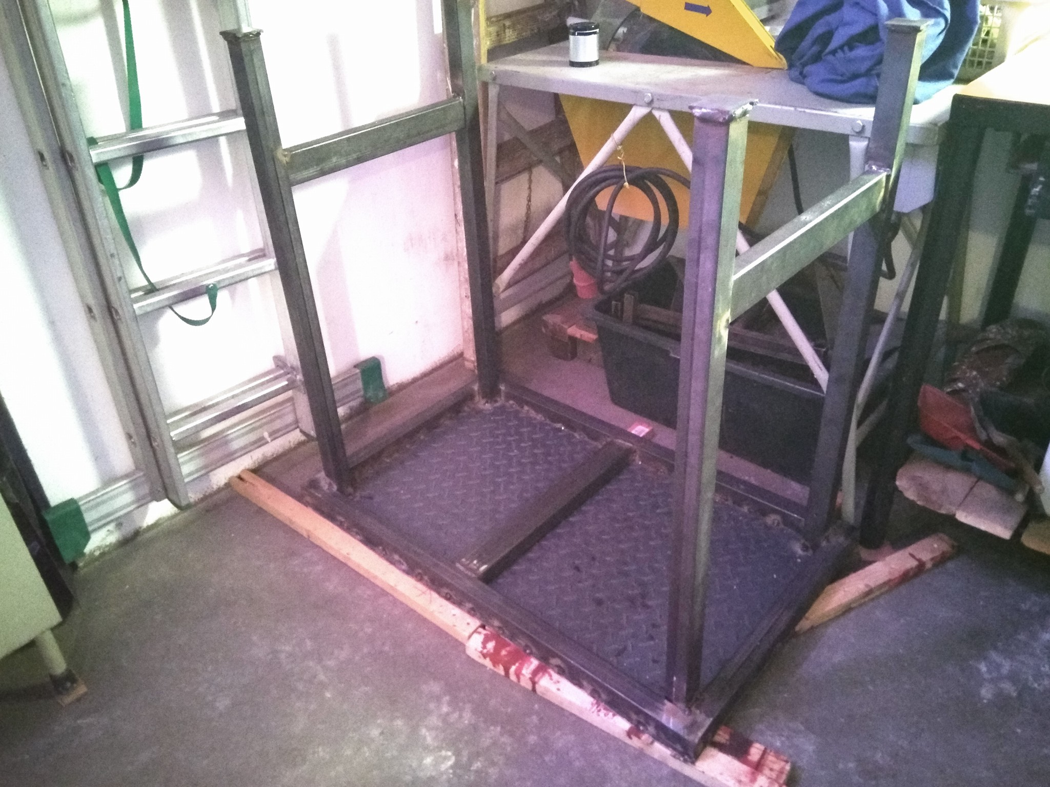

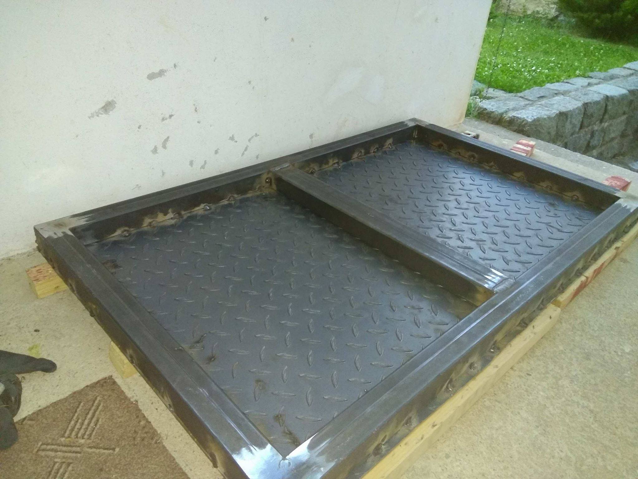

Tak chlapy a je po holce :cry: :cry: :cry: No tak asi zase zblbnu :/ :D V práci jsem si mohl nařezat díly na stůl :) a dnes jsem svařoval

Zvary sa nebrusia... Pokial to nieje absolutne nevyhnutne.

Sváry tam ještě přijdou :) tohle bylo jen nabodované a půjde to svařit celé až tam přijdou nohy :)

až budeš svařovat ten plech k tomu rámu tak 3cm svár a 8-10cm mezera jinak z toho bude pěkná vrtule

Já to bodoval tak 5mm po 80 mm

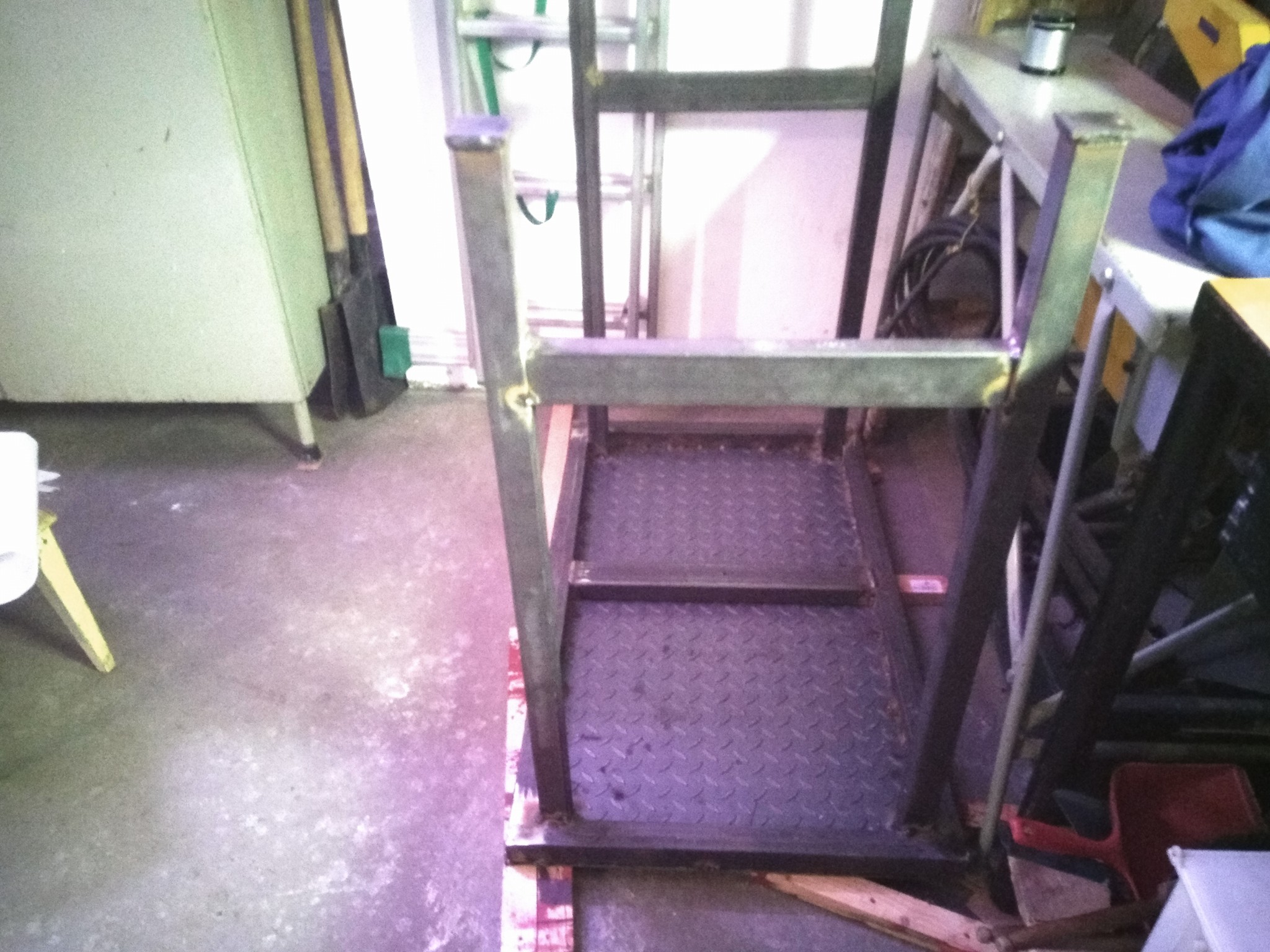

Dneska jsem si říznul dva jekly 60x40x3 na zpevněni a až nebude pršt tak to přivařím a stůl bude hotov

Na tych hranoloch mas krv?

A sakra já si říkal že si někdo všimne :D

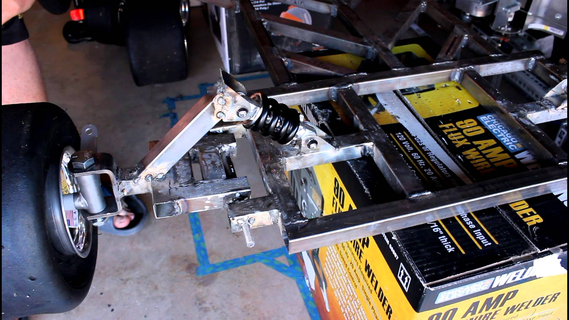

Chlapy stavěl tu někdo motokáru ? Začal jsem jí kreslit a zajímalo by mě jestli to tu někdo stavěl :) Motor 125 ccm ze čtyřkoly, 8 kola ? Co myslíte ?

Mohu koupit bazarovou, ale to by pak znamenalo že si nic nemusím vyrábět a stačí kupovat :D Chci tam ještě úpravu na vozík, radlici, takže origo nepůjde.

To z toho obrázku je pěkně na nic. Když pominu ty jeklíky, tak si všimni spojení kola s rámem, potom ten zbytek rámu postrádá smysl. Při stavbě se mrkni na obrázky továrních, nebo jak jsou dělaný nápravy na autě, popřemejšlej jaký síly na kolo působí (jsou tři). Na obrázku je vyvařeno plno materiálu chaoticky.

Vozík a radlici? Nejdřív se rozhodni jestli budeš stavět motokáru nebo traktůrek, protože ty dvě věci maj společný akorát počet kol a že se na nich jezdí.
