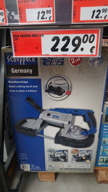

Neznáte náhodou někdo tuto mutaci? Scheppach tu neseženu, toto ano.
Obrázek¨
Dík, T.
Boris22
Příspěvky: 153
Registrován: 30. 11. 2018, 9:51
30. 8. 2020, 10:38
bauhaus...
