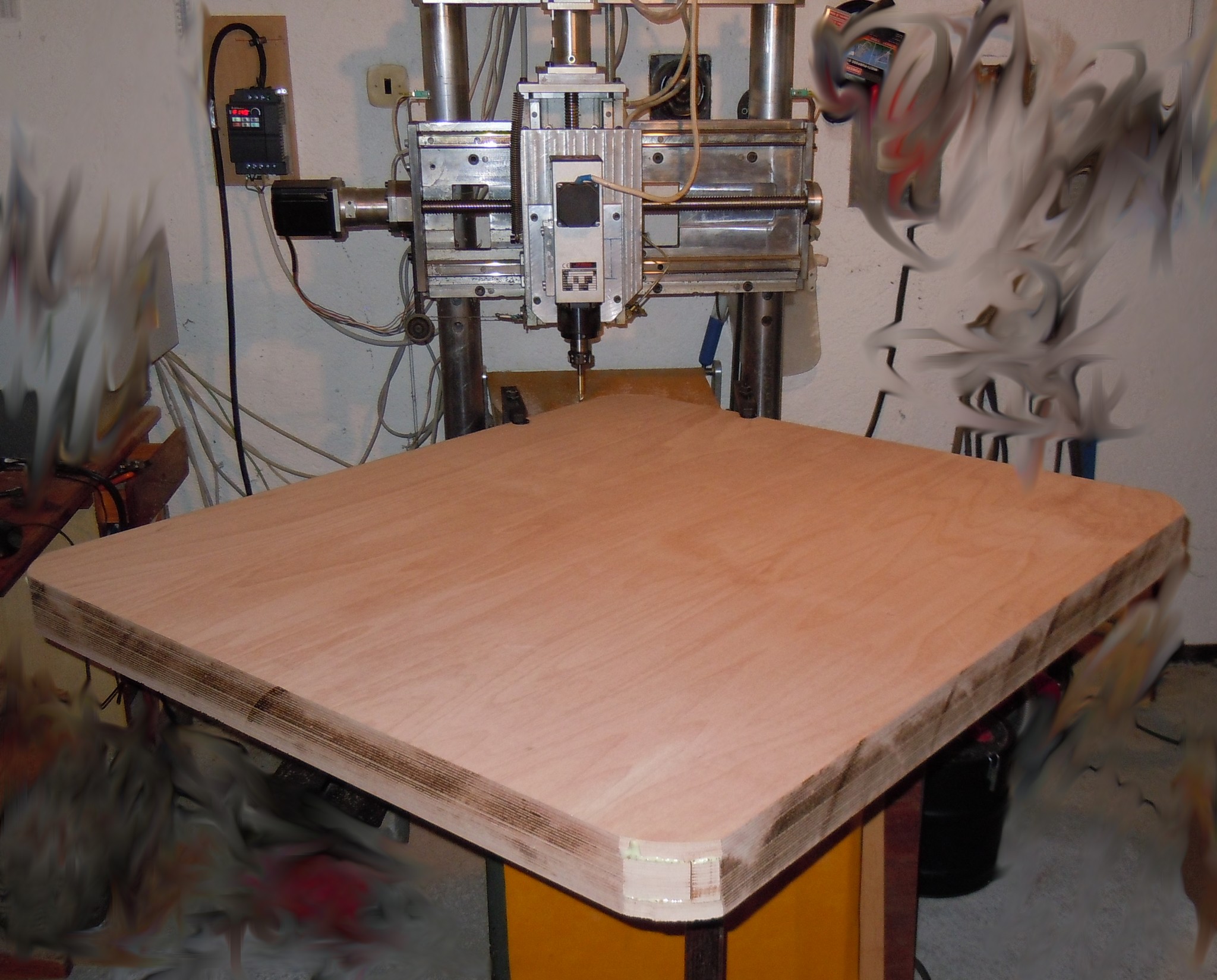

Dneska jsem frézoval největší obrobek za tu dobu, co mám tohle CNC. Deska z bukové překližky celková tloušťka 72mm. Opracovávám jenom rohy.
https://uloz.to/!EKmJfTppNljM/dscn1685-mov

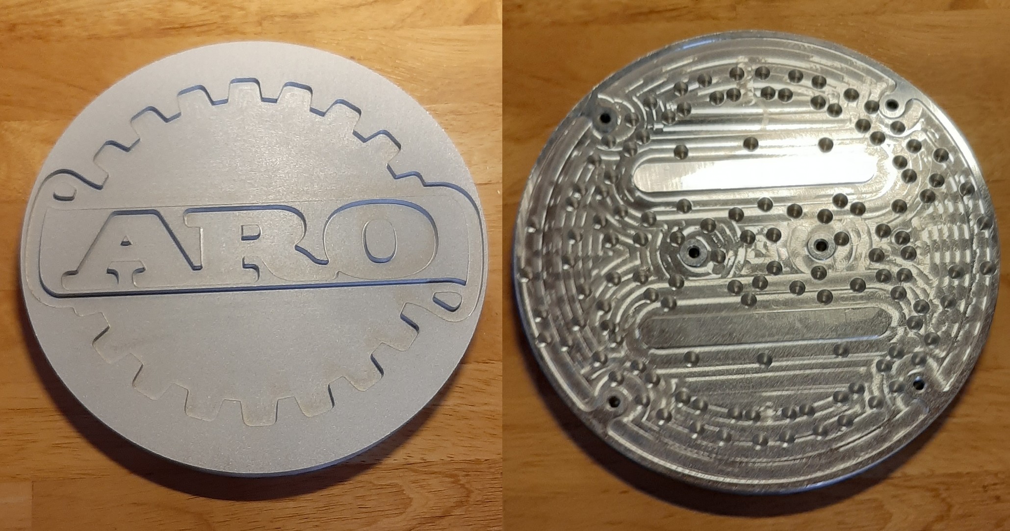

Dnešní výrobek. Jestlipak poznáte, k čemu že to je a proč je to tak rozvrtaný z druhé strany. A co tam chybí ještě udělat.
Příspěvky: 9630
4. 11. 2020, 10:08
bobik píše: 4. 11. 2020, 8:56 ... co tam chybí ještě udělat.
Napěchovat to LEDkama? :)
