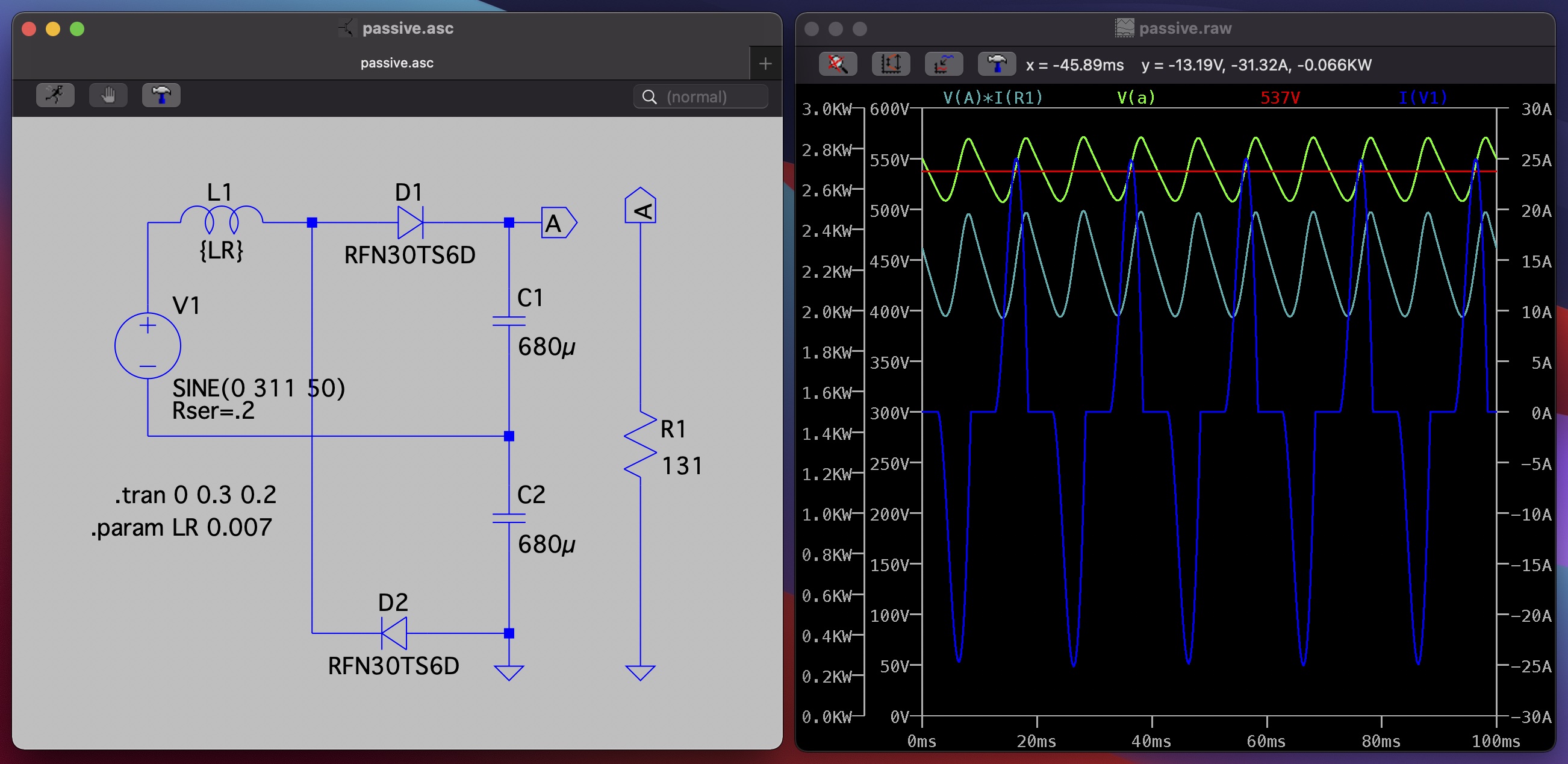

Selic píše: 28. 1. 2021, 6:07 Nastav reálný vnitřní odpor sítě 0,2 Ohm a mezi diody a kondenzátory přidej tlumivky tak 10 až 22mH. Kdyby to ani pak nevycházelo, tak zkoukni na google heslo: "Active PFC". :o)
Proč zrovna 0,2 Ohm? To je nějaká dohodnutá hodnota pro podobné studie?
Tlumivka má blahý vliv na špičky, ale neblahý na hodnotu usměrněného napětí, abych tady (2.2kW na zátěži, kondíky odhaduji na polovinu 5.5kW modelu) dosáhl alespoň průměrnou hodnotu 537V, hodnota tlumivek by mohla být maximálně kolem 7mH:
Díky, T.
To je nějaká rozumná hodnota vnitřního odporu sítě v místě kam se připojují takovéto zátěže.
No tak to ještě vylepši. Na zatěžovací odpor připoj kondenzátory 4700uF a mezi body A a A zapoj tlumivku 22mH. :?

Dík za vysvětlení a za tip, ale kondík 4700u na nějakých 700V je docela scifi (v takovémto měniči), to už by spíš došlo na nějaké to aktivní PFC, počítám.

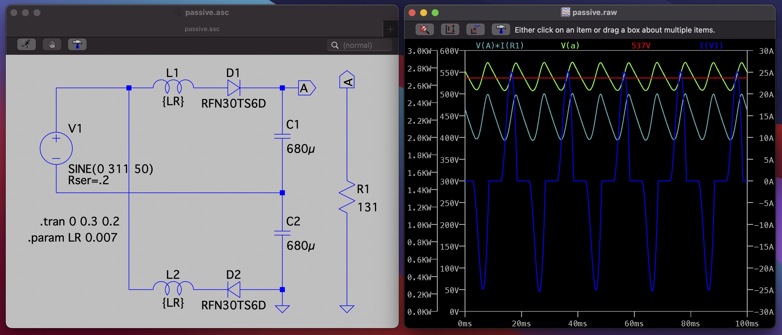

V měničích se zapojují obvykle 470 až 820uF 400V kondíky sériově. Pro účely simulace má vliv jenom celková kapacita. Zkus si to nejdřív odsimulovat. Pak ještě můžeš zkusit dát tlumivku s dvojitým vinutím a to druhé zapojit do "-" větve. Při správné polaritě je vyhlazování mnohem větší a ztráta napětí minimální.
Příspěvky: 9590
1. 2. 2021, 10:00
Psal jsi 4700u (4m7) :) Dvojitou tlumivku příležitostně zkusím, dík! Příp. bych mohl zkusit nasimulovat klasický odrušovací filtr mezi sítí a vstupem měniče bez PFC..
