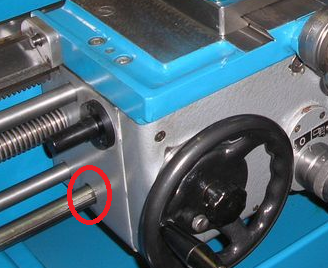

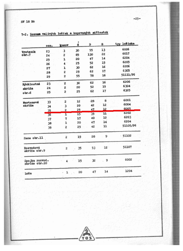

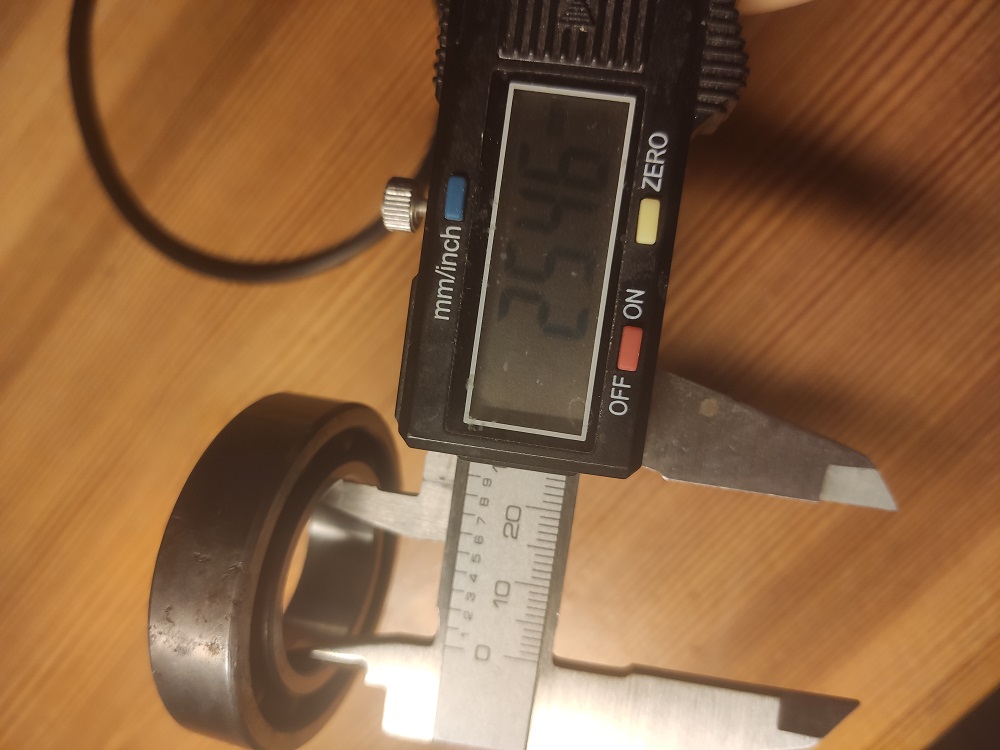

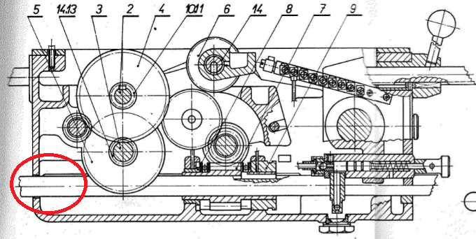

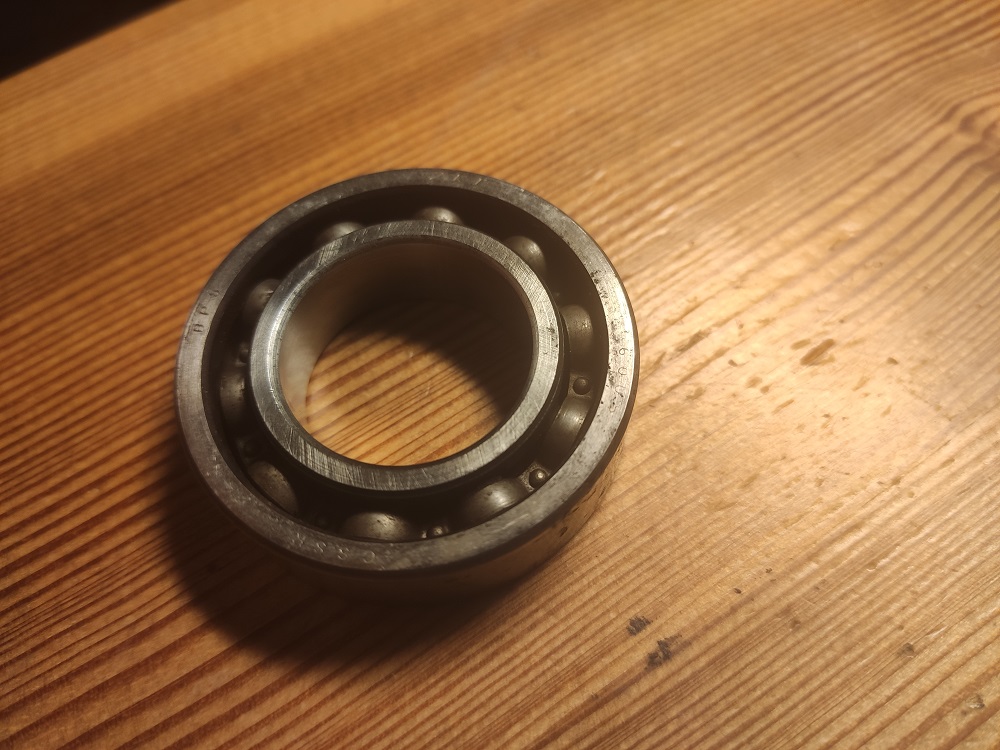

V suportové skříni je posuvová tyč "uložena" v jednom ložisku (uložení musí být dostatečně volné, protože se ložisko zároveň po tyči pohybuje s podélným pohybem suportu). Je to 6005. Bylo plné marastu a chtěl jsem ho vyměnit, ani po vyčistění se netočí. Jenže 6005 má mít vnitřní průměr 25 mm, moje 6005 má 25,5 mm. Nějak to nechápu, kde se vezme 6005 s nestandardním vnitřním rozměrem? Brousili to? To bych radši udělal slabší tyč...
Asi nakonec bude nutný to ložisko rozchodit....
gaminn
Příspěvky: 989
8. 9. 2020, 3:29
Aha, oni se vyrábějí i nestandardní rozměry ložisek neodpovídající značení, např. https://www.123bearing.eu/bearing-6005-2RS-1.php. Ložisko 6005 s vnitřním rozměrem 25,4 mm (tzn. 1 palec).

gaminn píše: 8. 9. 2020, 3:29 Aha, oni se vyrábějí i nestandardní rozměry ložisek neodpovídající značení, např. https://www.123bearing.eu/bearing-6005-2RS-1.php. Ložisko 6005 s vnitřním rozměrem 25,4 mm (tzn. 1 palec).
Kdepak asi udělali soudruzi ze Slovenska chybu, že to nenapsali do manuálu?

salus píše: 8. 9. 2020, 4:50 Kdepak asi udělali soudruzi ze Slovenska chybu, že to nenapsali do manuálu?
Chybu udělali asi v tom, že ho tam vůbec nenapsali. Tohle není v nortonce ale v rozvodové skříni. Asi usoudili, že to ložisko tam stejně není potřeba :) Pochybuju, že se někomu u soustruhu v původním stavu to ložisko točí. Je nezakrytované, na spodku skříně.

Tak já teda nevím, kde to ložisko je. Můžeš prosím vyfotit místo odkud jsi ho vyndal?
Díky
gaminn
Příspěvky: 989
9. 9. 2020, 7:22

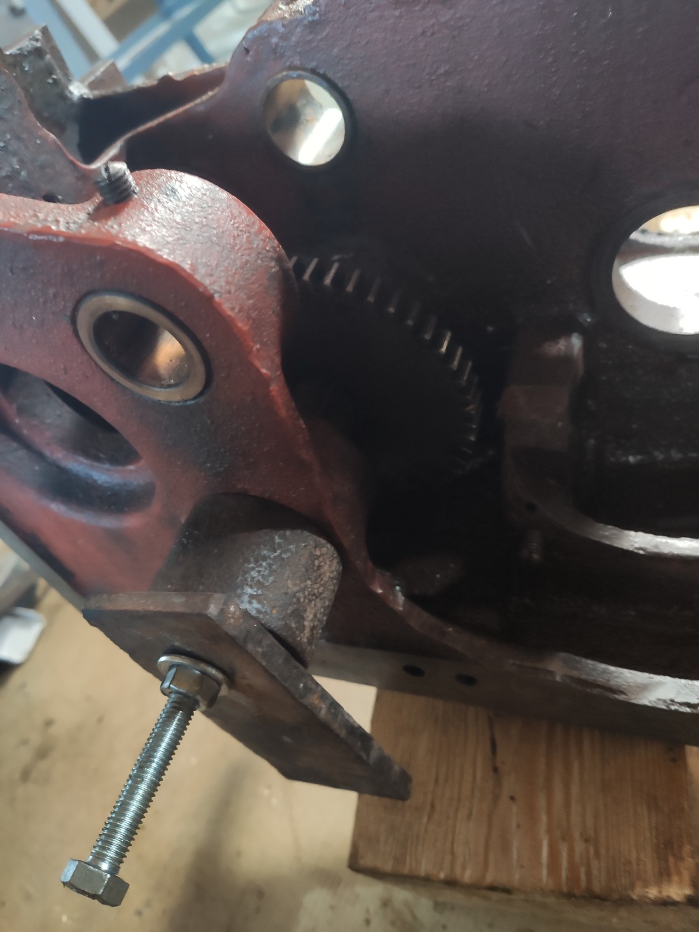

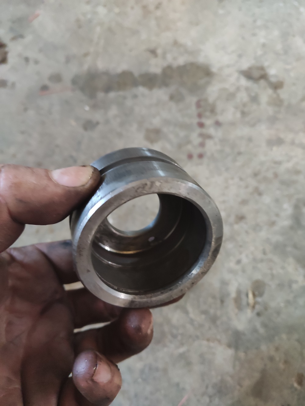

Na spodu skříně se povolí červík a pak jde vylisovat z boční stěny skříně válec, kterým prochází posuvová tyč. Ve válci je uloženo gufero 25 47 10 a to nestandardní 6005 ložisko.
Vyfotím o víkendu.
Koukám, že to není ani ve výkresu.
gaminn
Příspěvky: 989
12. 9. 2020, 7:33

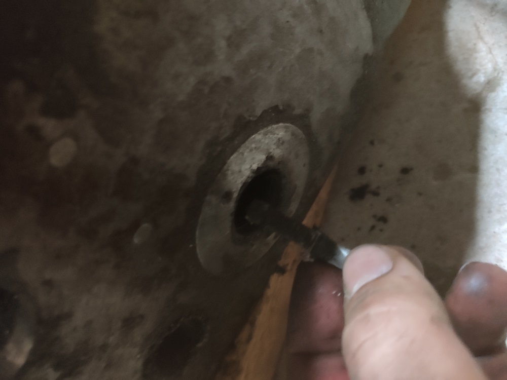

Tady je ten bazmek, ve kterém je gufero a ložisko:
Tu hřídel v suportu jsem vylisoval šroubem (po navrtání a vyřezání závitu M8 do hřídele). Takto byla litina pěkně podepřená.
Příspěvky: 3377
12. 9. 2020, 7:45
a z venku má být krytka asi záleží od kterého roku, v které je gufero a oný bazmeg co vytírá z drážky v hnací hřídeli bordel a špóny
fotku snad někde mám dělal jsem to celé nové bo to tam nebylo
gaminn
Příspěvky: 989
12. 9. 2020, 8:33
Takže tam jsou celkem dvě gufera? Já tam tu krytku asi neměl. Nebo v ní teda aspoň nebylo gufero, to bych si všimnul.

Hm, mám pocit, že jsem tam žádnou krytku neměl. Vytírací pero jsem našel takhle uvnitř, asi bylo chycené těmi výstupky za ložisko.

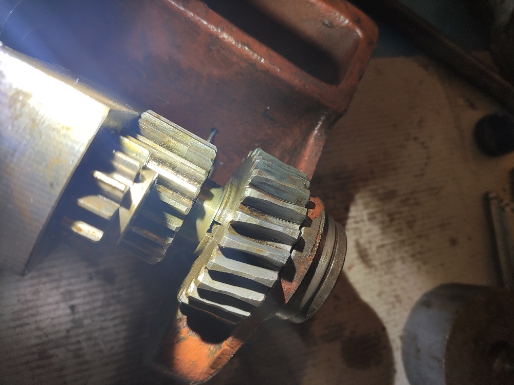

gaminn
Příspěvky: 989
14. 9. 2020, 8:03

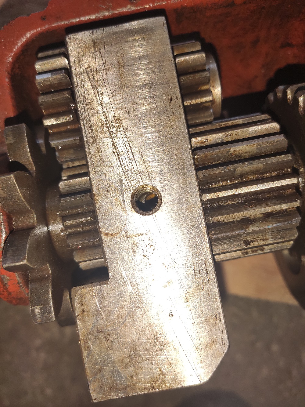

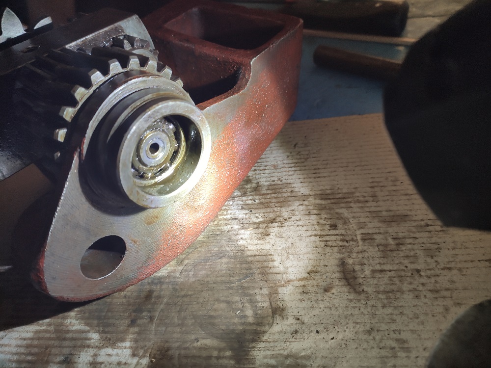

Nerozdělával jste někdo spojkový díl v suportové skříni?
Je tam jedna segerovka, tu jsem vyndal. Zkoušel jsem pak lehce poklepávat hřídel ( na obrázku směrem odshora dolů - snad to je správný směr). Ložiska mají snahu povylézt, ale po 5 mm se to, asi někde na kolech, zasekne. Asi zase pomůže větší síla, ale říkám si, že se zase radši zeptám, jestli tam není nějaký špek, kterého jsem si nevšiml. Celá ta hřídel je nějaká složitější, některá kola se otáčí nezávisle na jiných.
Petr68
Příspěvky: 883
Bydliště: Karlovy vary
14. 9. 2020, 10:11
Já to rozebíral, ale je to už dlouho. Matně si vzpomínám, že jsem to vyhodnotil jako nedebilnější součástku celého soustruhu. Rozebral jsem to, až když jsem dostal ven jedno z ložisek a to tak, že jsem na něj navařil podložku se závitovkou a reverzním kladivem ho vyrazil ven. Možná existuje i jiný způsob, ale nebyl čas ptát se kdo je kdo :lol:

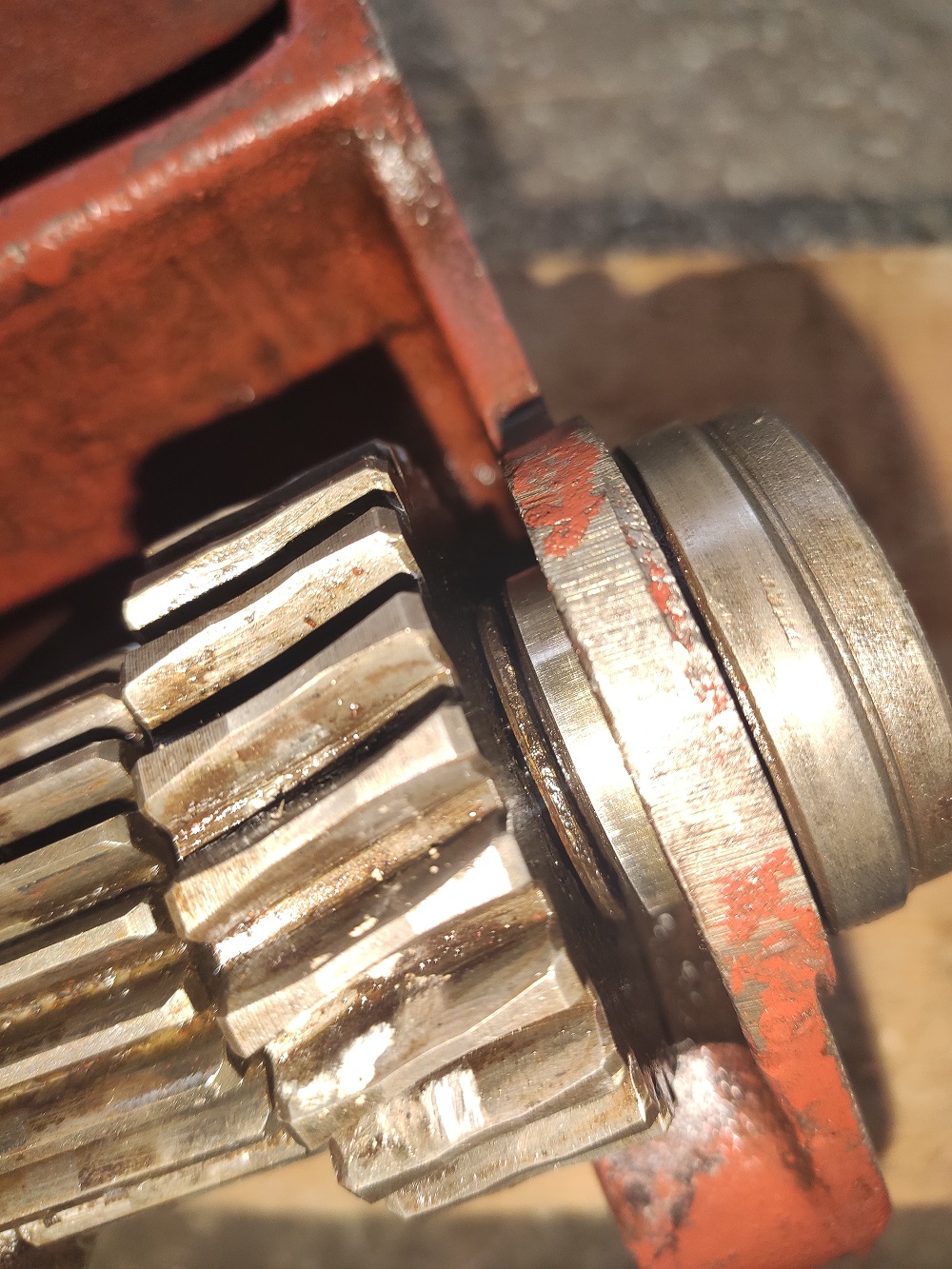

gaminn
Příspěvky: 989
16. 9. 2020, 7:21

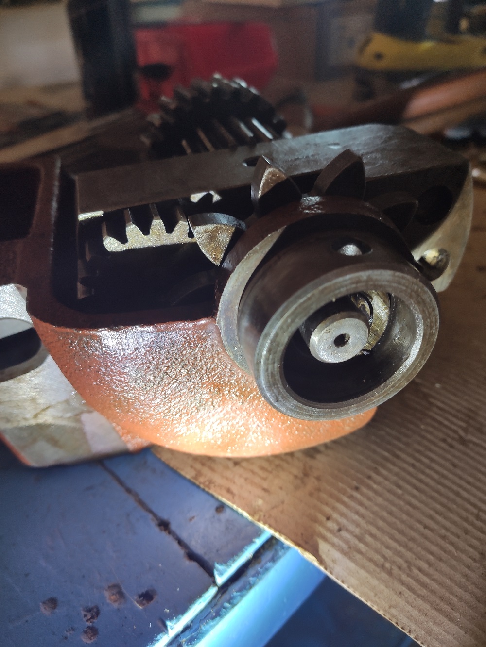

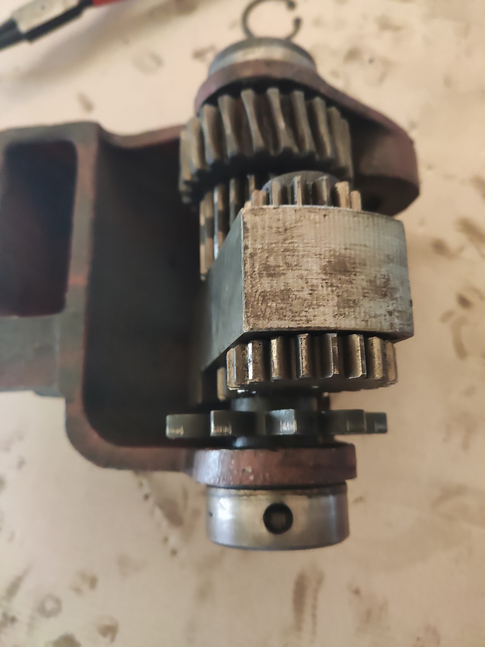

Jsem v háji :) Dvě hodiny jsem do toho dneska čuměl a skoro jsem s tím nepohnul.
Z téhle strany jsem dostal ven ložisko a podložku.
Z téhle strany šel ven kroužek.
Axiálně se teď celá sestava volně hýbě o cca 2 cm.
Řekl bych, že kolo nejvíce vpravo nepůjde na hřídeli posunout směrem doleva. Hřídel tady má dva průměry. Pod kolem jsou vidět dva půlkroužky a klínek. Půlkroužky i klínek jsou volné.
Z druhé strany je mezi kolem a ložiskem (co půlkou kouká z litiny) nějaké profilovaná podložka.
Tenhle díl jde posunout na hřídeli směrem doleva (lze poznat podle toho, že se díra po červíku posune vůči důlku, co je vevnitř). Na druhou stranu se nehne ani o milimetr (tzn. závit červíku a důlek vevnitř jsou zarovnané).
Hvězdice a prostřední kolo se na hřídeli otáčejí volně, ty myslím žádný problém nedělají.
To druhé ložisko bych mohl sundat navařením vnitřní závitu a vytlučením reverzním kladivem, ale nemyslím si, že bych si nějak pomohl - hřídel je dlouhá a ven musí projít otvory v litině.
