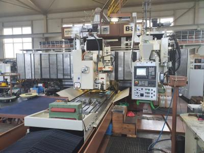

Tady se brousí můj suport, lože jsem nestihnul na brusce vyfotit :D

Charon píše: 31. 12. 2021, 9:04 Tady se brousí můj suport, lože jsem nestihnul na brusce vyfotit :D
To je u Kučerovcov, že?

Jasně :D

Oni majú origo hekert brusku na lóže a vedenia do 3,3m a aj robia opravy strojov.
