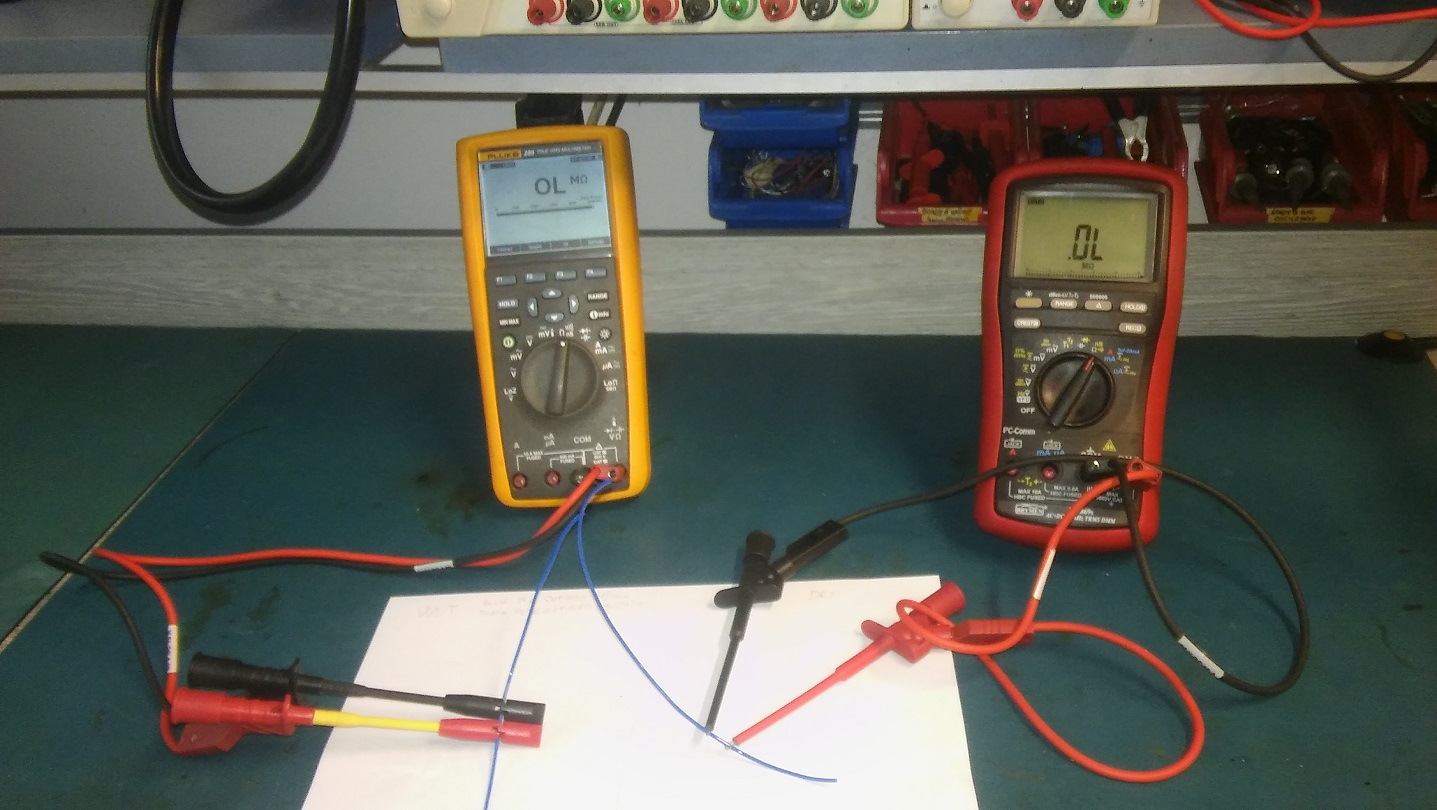

Thomeeque> puvodni myslenka byla nejaka fixtura se sondama a merit pomoci obvykle dostupneho multimetru. V uvahu prichazelo asi merit odpor a nebo kapacitu. To umi defakto vsechny.
Oboji jsem zkousel uz driv , se dvema multimetry s kterymi nejcasteji delam, Fluke 289 a Brymen 869s. Rekneme ze reprezentanti nejvyssi tridy prenosnych multimetru.
Odpor nebo vodivost metodou DCR kterou pouzivaji takove pristroje u filamentu nic nenameri, jeho odpor (ohmicky) je prilis velky. Viz prvni obr.
Kapacitu tomu filamentu taky ani jeden nezmeri, protoze jednak je impedance tech filamentu v mereni spise indukcnostniho charakteru a druhak, protoze meri bud:
1) metodou pseudo-AC, ale prilis nizkou frekvenci a nizkym napetim (viz druha foto , mereni 272M kondenzatoru pomoci Brymen, frekvence ~3Khz, amplituda ~200mV)
2) impulzne DC pulzy s vybijenim, opet nizke napeti (viz treti foto, mereni 272M kondenzatoru pomoci Fluke)
Navic ta zmena fazoveho uhlu je velmi mala.
Takze tu zmenu holt ani dobre prenosne multimetry nezmeri.
DCR filament N/A
DCR filament N/A
Brymen C 2.7nF
Brymen C 2.7nF
Fluke 289 C 2.7nF
Fluke 289 C 2.7nF

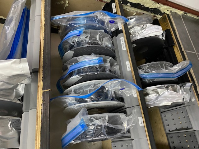

Sušim filament pokud mě to výrobce doporučuje před tiskem, takže cokoliv PA suším vždy
všechny rozbalené filamenty mám ve vakuových pytlech...ty lepší, PA CF atd
všechny Petg mám v plastových bednach kam se vejdou 4 kusy, na dně silikagel cca 100 g, utěsněné víko
to samé PLA
nemám žádné filamenty volně ležící....nejvíce použivané mám v AMS jednotkach a v každé AMS je cca 200 g silika, měním jednou za 14 dní když jde vlhkost nad 15 procent
nic mě nestringuje, 90 procent materialu je bambulab....stringuje mě suchej gembird na všech 11 ti tiskárnách...nijak mě to nevadí u prototypů
i kdyby vaše myšlenka byla dotažená do zdárného konce....nijak by pro mě konkrétně nebyla nápomocná
a pokud někdo válí špulky v regálu...tak přeci ví že je filament mokrej...a mužu říct že vysušit filament kterej vlhne pul roku...je ekonomickej nesmysl.....to sušení bude dražší než ta špulka.....
jen názor
edit: nedávno sem koukal na video jak frajer hodil špulku petg do sudu, za tejden jí vytáhnul a udělal perfektní výtisk.....
příjde mě to jako že vzdušná vlhkost funguje trochu jinak než přímej kontakt ( to k tomu noření vzorku do vody)
když recykluju silikagel...tak ho vážím.....cca 3x při sušení...a když zaznamenám nejnižší ubytek hmotnosti tak končím......hmotnost ubejvá i u silika kterej barevne odpovídá suchému...
to je pro mě známka že je suchej....filament nevážím, protože vím že té vlhkosti je tam minimum, suším teda preventivne pouze drahé materiály

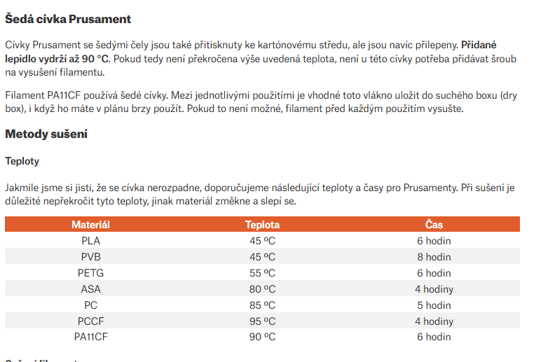

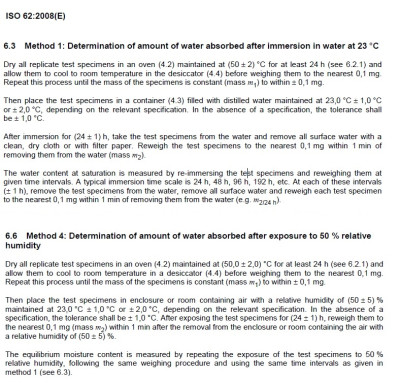

Tohle uz jsem trochu prostudoval, kdyz jsem si dohledaval tu nasakavost a navlhavost.
Existuje k tomu tematu pekna norma, ISO 62, ktera popisuje prave driv zminovanou charakterizaci nasakavosti a navlhavosti vazenim, Jsou tam 4 ruzne metody sestavajici z postupu predpripravy vzorku, cili suseni a navlhavani resp. nasakavani.
Pro tuhle pocatecni fazi jsem pouzil metodu 1 - sani vzorku zcela ponoreneho do vody.
Snadne na definici i provedeni.
Kdyz to zjednodusim, tak do 23degC vody na 8 dni ponorime vzorek (norma rika 61mm dlouhy, ale muzem namacet i celou civku). To trvani (192h) jsem zvolil proste jako nejdelsi usek z geometricke rady (24, 48, 96, 192h) uvedene v norme, pocitam ze za tech podminek zasaturuje jakykoliv filament.
V pozdejsich fazich, pokud na to dojde, muzeme porovnat i s metodou 4, coz je metoda jen pro navlhavost, kdy se vystavi vzorek 50% rel. vlhkost za pokojove teploty. Je tam stejna doba jako metoda 1. Toto je blizsi realite navlhani filamentu, ovsem obtiznejsi na provedeni. Klimakomoru ja treba mam, ale ty a ostatni kdo by se chteli pridat asi ne. Proto uprednostnuju spis metodu 1.
Stav suchy. Suseni je u vsech metod stanovene jako 50degC, po 24H, horkovzdusna pec. Toho postupu bych se ted drzel. Vyhovi mu i susicka na ovoce, nebo kuchynska trouba, jen je potreba si pohlidat tu teplotu v pripade bimetaloveho termostatu.
Ale muzeme casem pouzit pro urychleni i ty akcelerovane metody co se v 3d tisku pouzivaji ktere jsou az pobliz skelnemu prechodu viz napr. Prusament.
Akcelerovane suseni. Prusament
pozn1: Mam overeno ze vetsina PLA vydrzi beze zmen i 50degC, nemusime se omezovat na 45degC .
pozn2: plnene PA filamenty mohou potrebovat vyssi teplotu nez 50degC i pro tak dlouhe suseni. U plnenych PA bych automaticky volil 90degC, 24hod.
Prikladam vystrizky z ISO 62:2008
ISO 62 vystrizky
ISO 62 vystrizky
