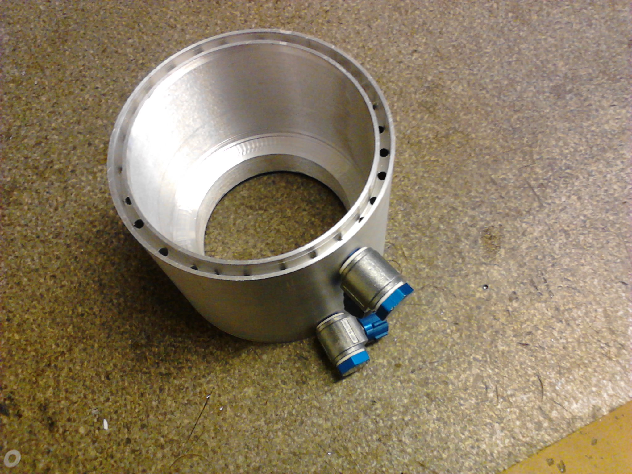

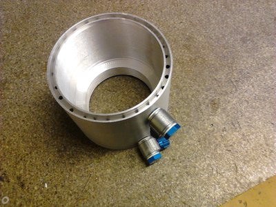

Příspěvky: 7185
11. 12. 2014, 6:54
já jsem dělal vodníka , v přírubě předního ložiska jsou taky kanály a s tí mhle tělem je to celé slepené , foto snad doma taky dohledám a rozdíl obrovský co se hluku týká
. jinak pokud by chtěl někdo dělat vodní chlazení atase tak máte pro trubičky prostor i vevnitř protože stator je zaoblený čtverec , takže by se tam dalo udělat pár smyček měděnou trubičkou co se taky používaly na brzdy a pod. a pak to celé zalít nějakým teplovodným epoxidem a pod.

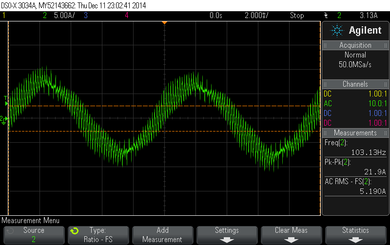

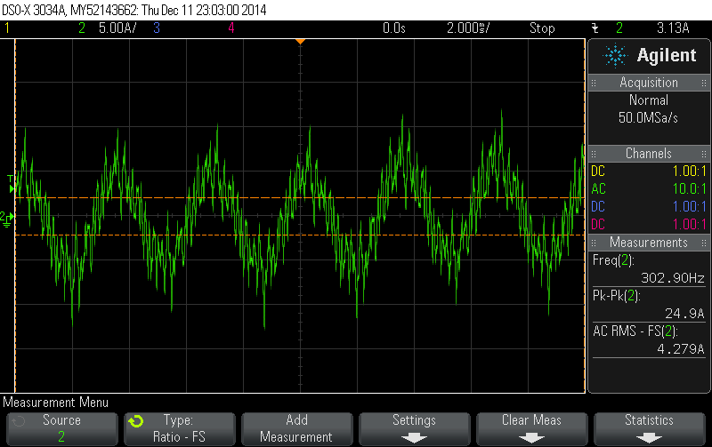

mě se to taky líbí :-) jenom mi není úplně jasné, jak jsi dělal kanálky v přírubě motoru...mohl by jsi to prosím vyfotit??

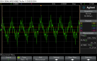

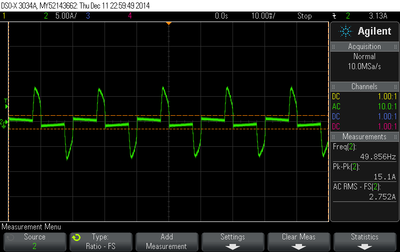

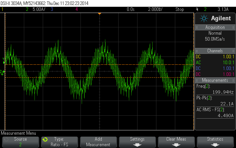

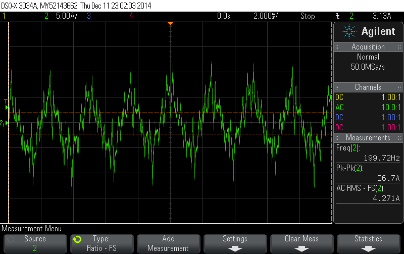

taky jsem dneska trochu studoval princip asynchronních motorů a došlo mi proč se proud při snižujících otáčkách zvyšuje...od určité frekvence se přestává vinutí statoru chovat jako indukčnost a začíná se chovat jako rezistor...
jaké používáte nejnižší otáčky u atase?? já jsem schopný slušně provozovat 7000-23700 ot
Jak vypadá proud do měniče při 400Hz
odběr měniče při 400hz
poud do jedné fáze motoru 100Hz
poud do jedné fáze motoru 200Hz
poud do jedné fáze motoru 300Hz
poud do jedné fáze motoru 400Hz
Příspěvky: 7185
11. 12. 2014, 4:55
fotky z výroby bohužel nemůžu najít , ale je to více méně podobná příruba jako originál , kde jsem prostor okolo ložiska vybral a pak jsem zalísoval a zalepil víčko které má na sobě rozpěrku která je taky rozvrtaná aby skrz ní mohla proudit voda , pak je to celé slepeno s tělem
náčrtek :

ale pokud to bude někdo dělat tak se klidně vyprdněte na chlazení toho ložiska , pokud bude mít ten štít dobrý styk s tím pláštěm tak to bez problémů to teplo od ložiska odvede .
12. 12. 2014, 10:37
Teda to chlazení na fotce je hodně velká paráda. To bych samozřejmě tady jedno bral (mám motor 500W s ER16).
Jenom mi z toho není jasné, kam se poděl ten trochu nešikovný napájecí konektor, který je z boku motoru.
Nebo je to nějak taženo vnitřkem, když je tam prý nějaké místo?
Z toho svého motoru jsem dneska sundal ten zadní kryt a nestačil jsem se divit, jak šíleně šmatle ta chladicí vrtulka. Šmajdá to snad tak o 1.5mm. To bych od velkých motorářů nečekal.
Příspěvky: 7185
12. 12. 2014, 11:50
Ahoj ten konektor tam samozřejmě není , vývod je horním štítem skrz kovovou průchodku. ale dal by se vyvést i tělem mezi kanály plným materiálem . to by bylo to nejmenší .
