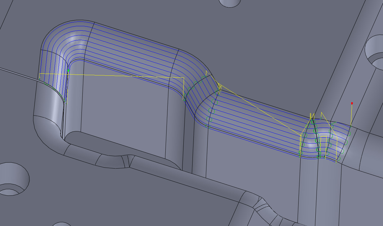

Taky bych to takto na stroj nepustil.
Stáhnul jsem si od tebe stl a zkusil obrobit. Výsledek stejný, viz obr.

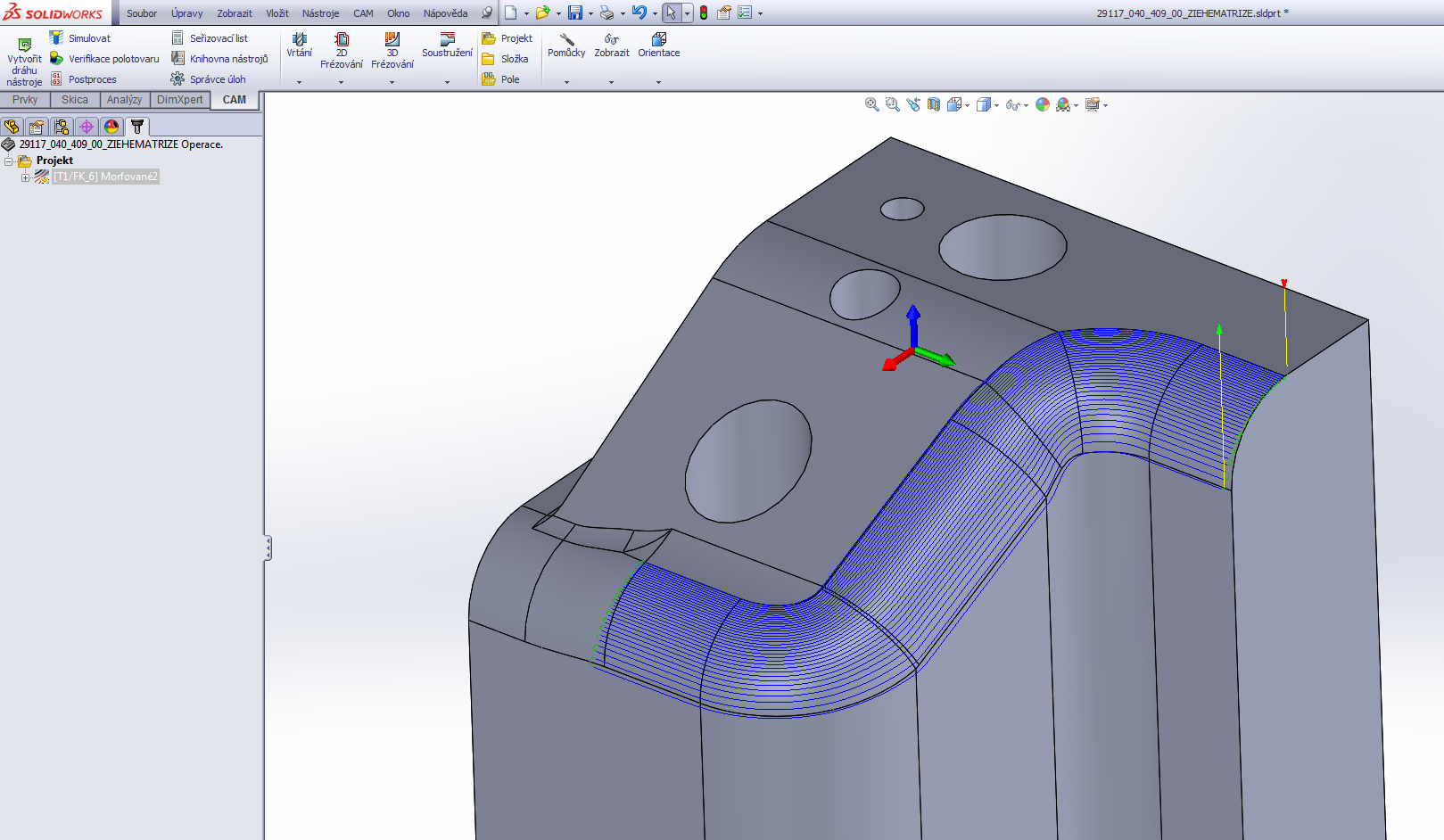

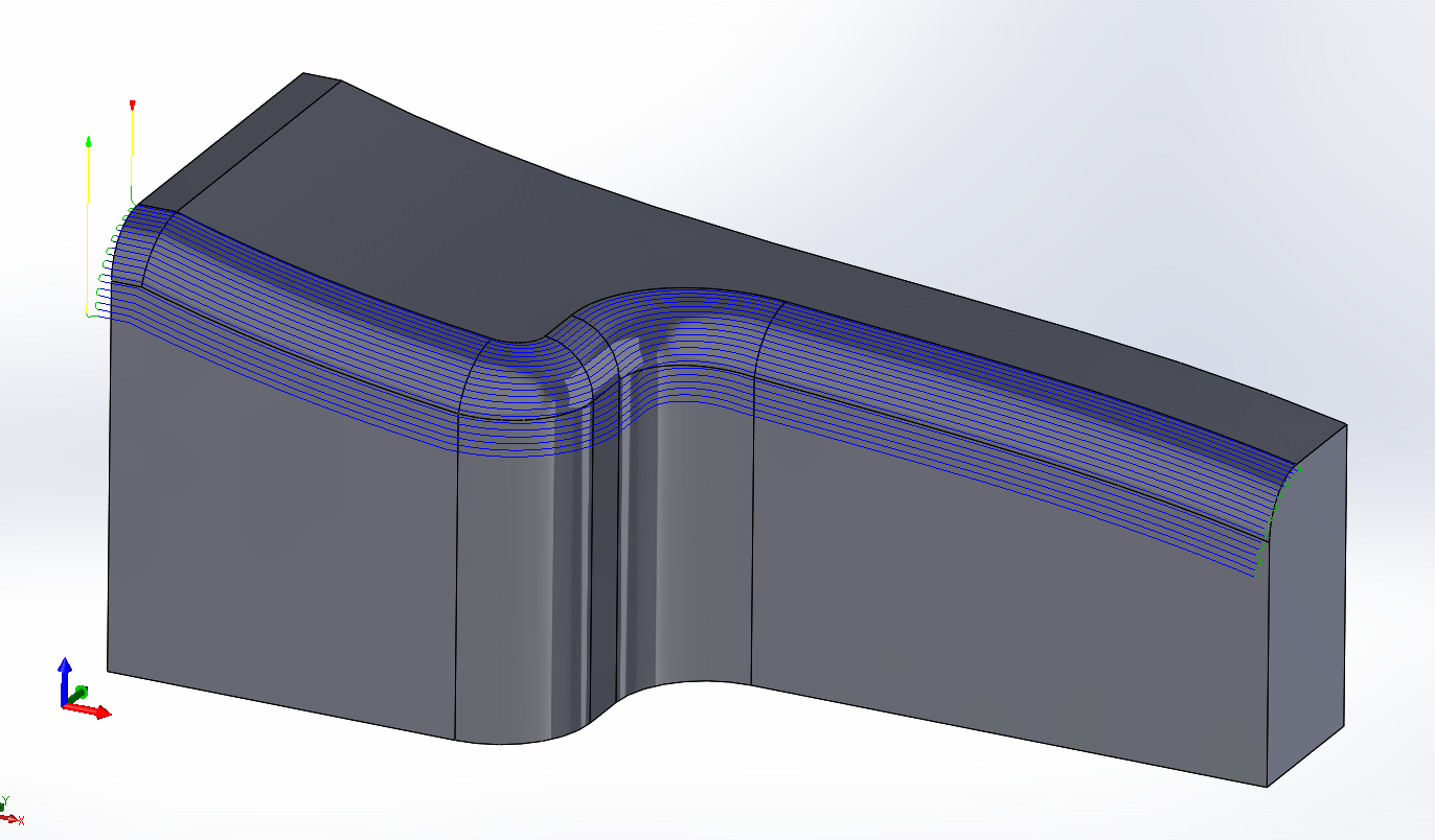

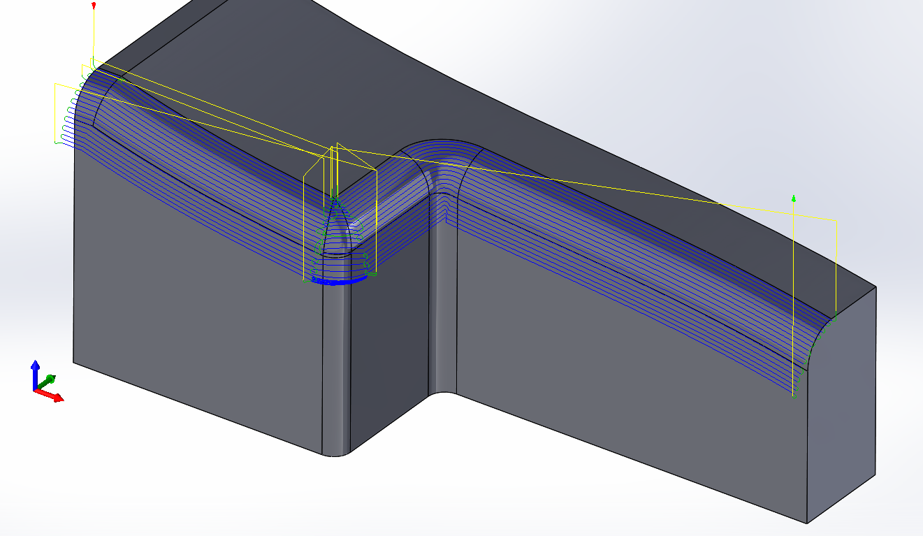

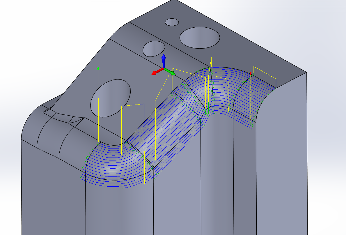

z18xe: skusal som aj ja na jednoruchych hranach to bolo ok ale na komplikovanejsich je to stale zle. Vymodeloval som si model priamo v SW a v jednoduchom pripade to bolo ok a ak bolo hrana troska komplikovanejsa tak to bolo zase rozbite... Som zvedavy ci nieco odpovedia p. Prochazkovi.
Radek-B: Ja som pouzil model z wildfire nie nie STL model. Teda ak SW neprevadza modely z inych formatov do STL.... Skusal som obrabat aj STP a bolo to tiez zle.
RaS: ako pise vysie problem je aj pri radiusoch priamo zo SW.
Prikladam aj obrazky jednoducha hrana namodelovana priamo v SW je vyobrabana ok ale akonahle je hrana zmenena a je komplikovanejsia tak uz ma s tym HSM problem. vid obrazky

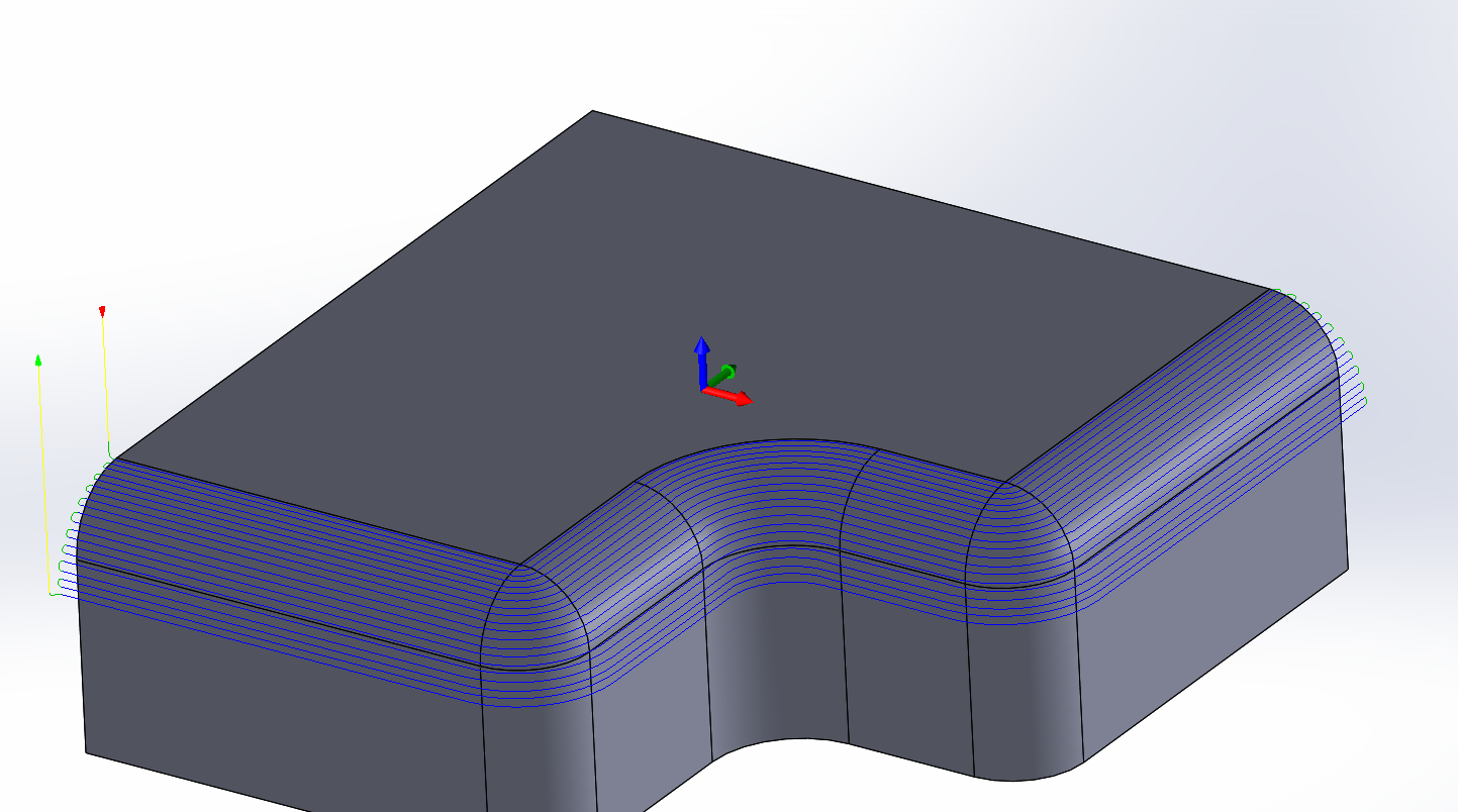

nedalo mě to a trošku jsem se s tím ještě dnes v HSM pohrál, myslím že výsledek je slušný..

z18xe
Příspěvky: 24
Registrován: 11. 9. 2013, 4:44
28. 11. 2013, 2:03
Právě proto jsem vložil obrázek i se stromem operací kde je vidět že jsem použil strategii Morfované.
Vytáhl jsem si do skici hrany toho zaoblení a spodní hranu ofsetoval o poloměr nástroje to je vše.
Je to jenom nástřel, chce to se s tím ještě pohrát aby byl rádius obrobený kompletně a mohlo to na stroj...
