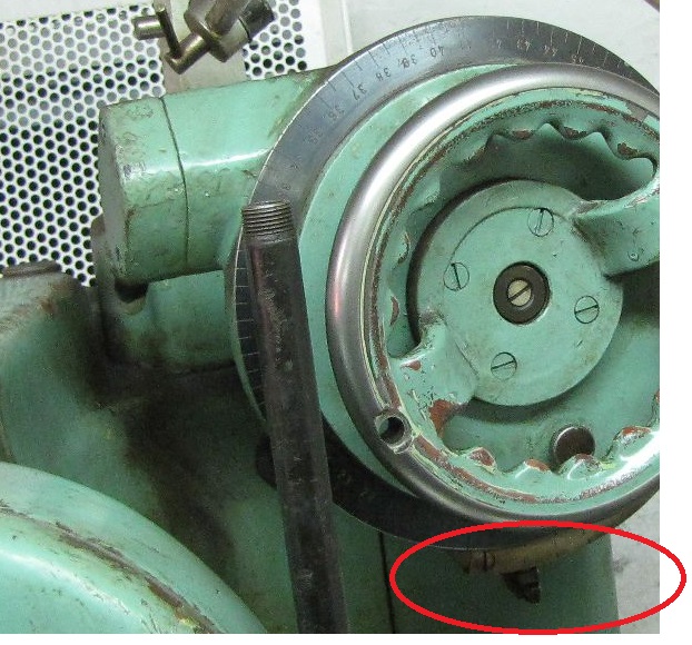

shower píše:zdravím,
na čo sa používa na BPH20 táto páčka? asi by to mal byť automatický prísuv do rezu
ako to presne funguje?
jo je to jak to píšeš, je tam 5 pozic takže to v příčné úvrati sjede ten kotouč do řezu podle nastavené hodnoty od 0,01 do 0,05 mm
- tumlik
- Sponzor fora
- Příspěvky: 3835
vzadu za tou stupnicí je takový kolík a ten když zasuneš, tak se ti to zastaví ta stupnice na nule, tedy dejme tomu, že budeš chtít odebrat 0,15mm tak si nastavíš na noniu hodnotu 15 a ono si to bude přidávat podle toho kolik si dáš na páčce, jakmile to dojede na nulu, tak se to opře o ten kolík a dál už to nepřidává
