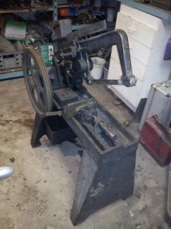

Ahoj Všem. Dovezl jsem si tutu starou strojní pilu ze šroťáku za cenu 10kč/kg , ale je bez motoru a chlazení. Potřeboval bych vědět, jaký parametry by měl mít motor. Prosím ty , kteří tuto pilku poživají, zda by se mi nekoukli, popř. neřekli nějaké info k pile. Díky.

Já myslím, že úplně tu samou má doma otec, takže se ti podívám. Co se chlazení týče tak to tam nemá, bylo to předělané na kapací systém. Nádržka s kohoutem a trubičkou, teklo to samospádem.

Míval jsem trochu větší, tam byl motor 1.5 kW.

Zatím díky, jsem zvědav, jak to bude jednou řezat.

Co si pamatuji tak proti pásovkám podstatně nižší výkon (logicky když se vrací plátek), ale údržba "nula" a životnost super. Řezali jsme na ní skoro každý den a plátek se měnil tak po roce, když to někdo pucoval před vánoci. Myslím že v porovnání s těmi dnešními rychloběžnými řeznými "papíry" je to nesmrtelné což považuji za největší výhodu.

Mám podobnou a na přípravu plnýho materiálu pro soustruh nebo frézku je super. Sice to neni žádnej uháněč, ale frknu tam matroš, pustim a víc se nestarám :D

Tu stejnou mám doma. Motor 1,5 Kw. Je to nezmar, jenom u silonu pořádně chladit, jinak se zapeče. Řežu málo, tak jako chlazení používám konev s vodou.

Díky za povzbuzující příspěvky. Zatím ale stále nevím otáčky toho motoru, což je určitě důležitý faktor. Múl tip je ,tak cca 1500ot.

já mám na podobný pile motor 1,5 kw a asi 750ot za min.a hodně malá řemenice na motru.
