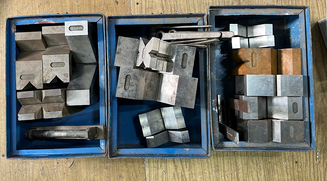

60 kg priziem, tie vacsie su trochu dosekane z toho ako ich vysypali na kopu ale takyto nalez by potesil asi kazdeho hobika.
A srdce mi nedovolilo tam nechat ani tu hrdzavu

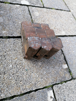

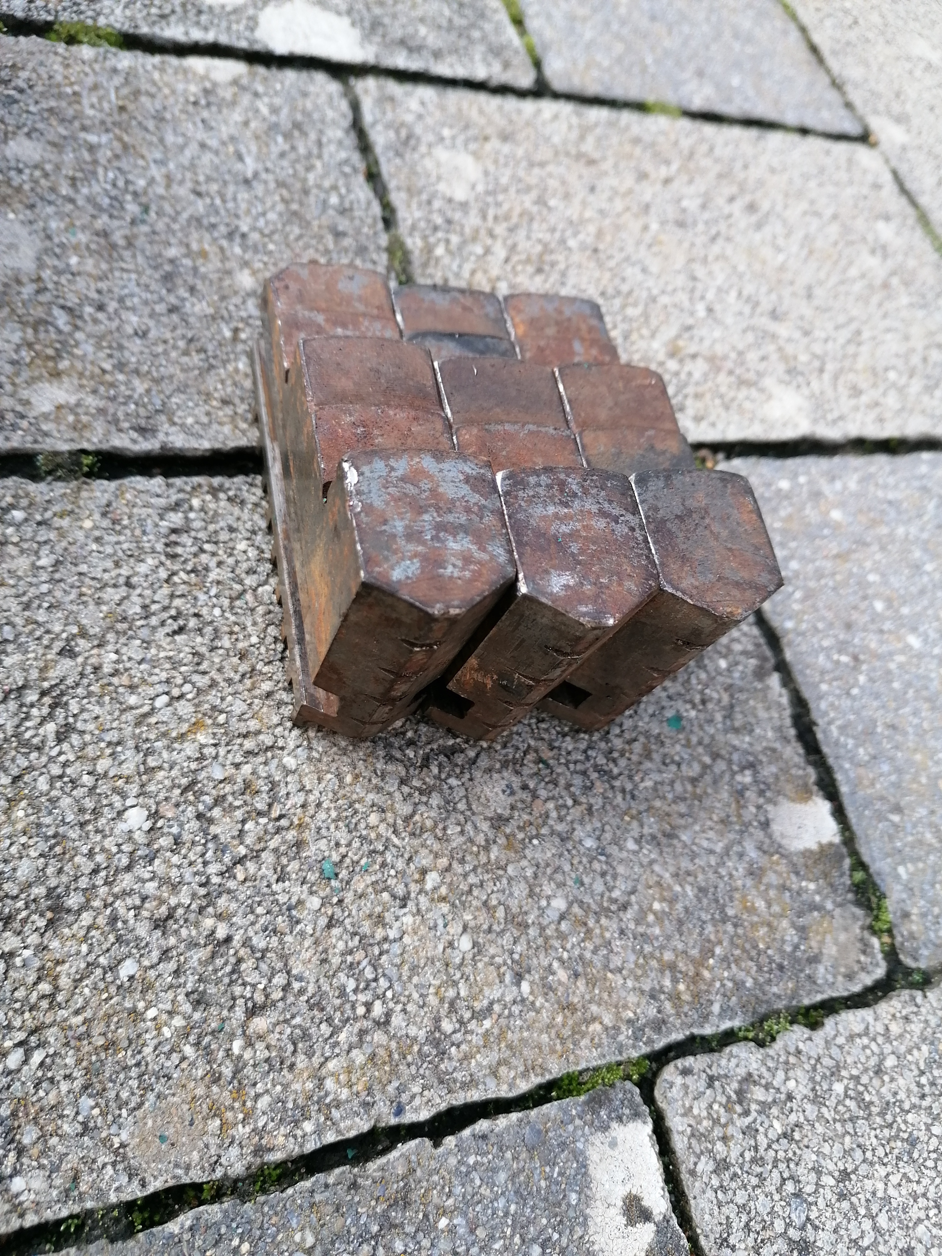

Dnešný úlovok celá sada a dobrá

..to je užasne že sa ešte v dnešnej dobe dokaže mlady muž tak spontanne potešiť s jednej sady čelustí ktoru najde na šrotovisku..

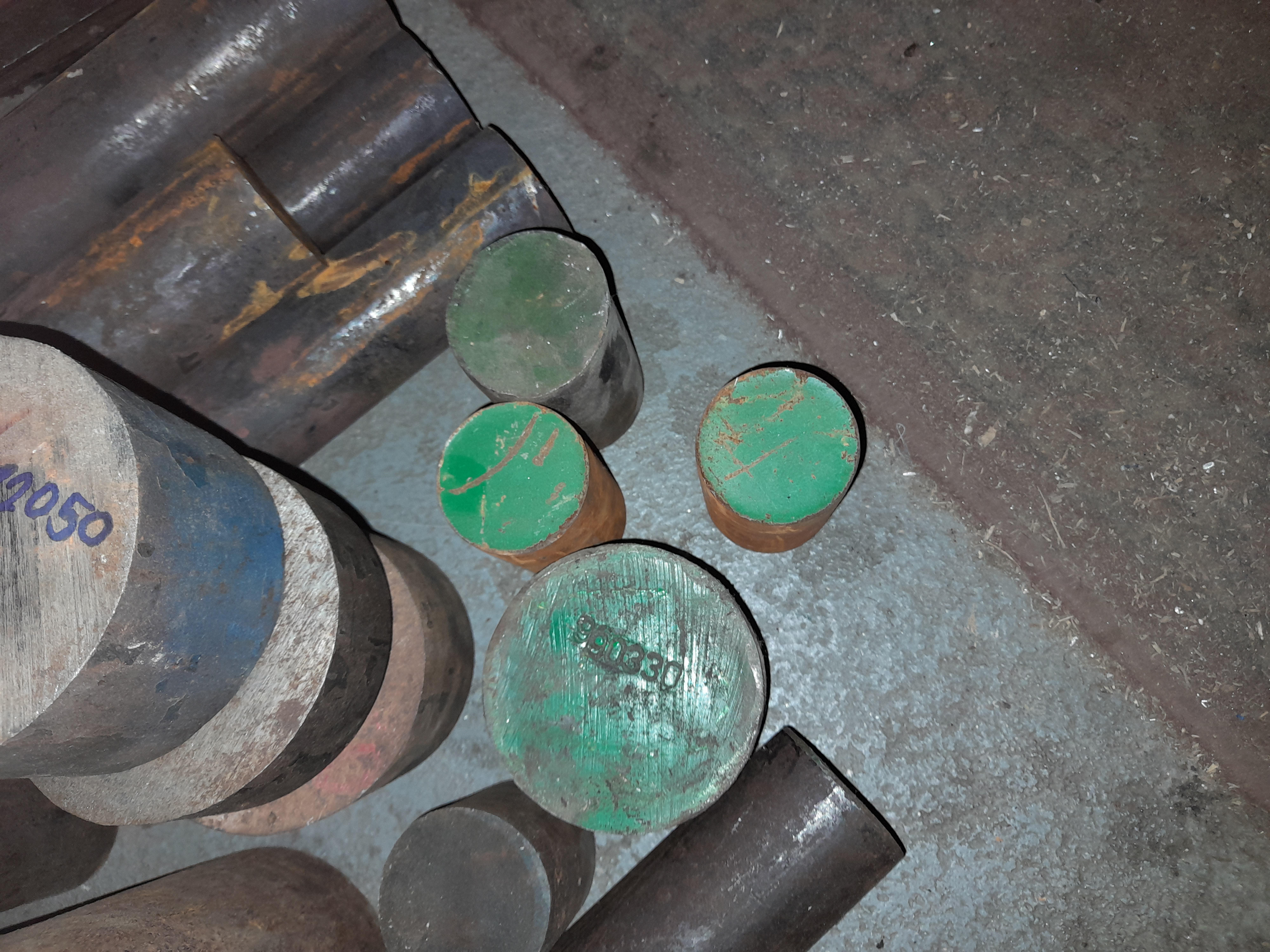

Neví někdo jak se značí barevně konce tyčí ? Mam ze šrotu zelenou a podle tabulek co jsem našel tak by to měla být nástrojová 19, ale to se mi nezdá podle toho jak se to obrábí jde svařovat

S355

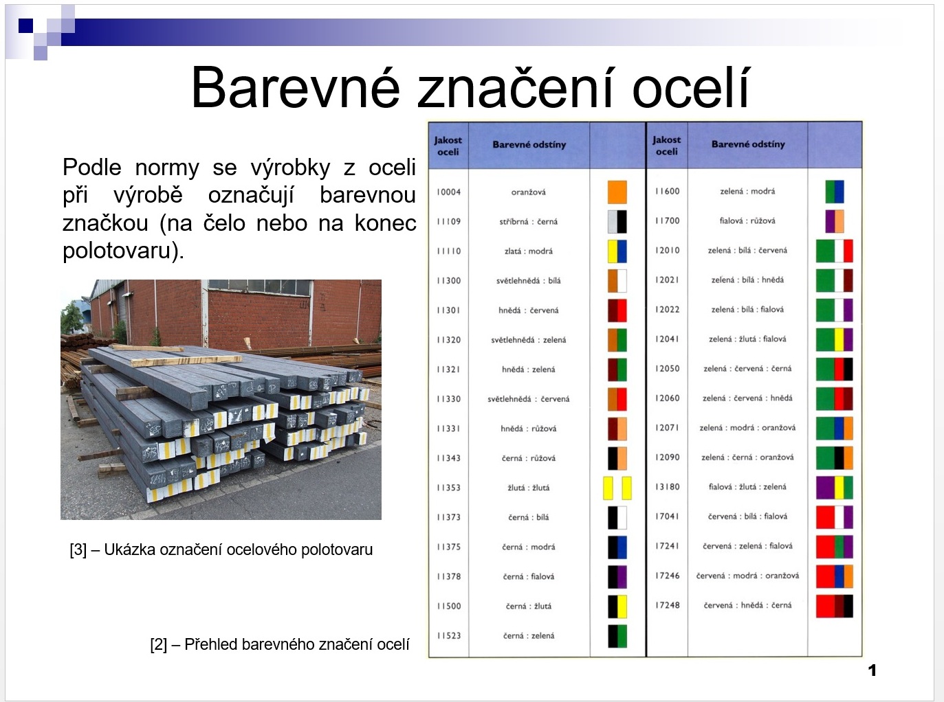

Jestli z toho budeš moudrej .....

Každej to značí jinak. 11109 je i hnědá. 12050 červená. 15142 i QT černá. Bezešvý trubky bíle. Co výrobce, to vlastní značení.

A na tom obrázku je teda jaký materiál. Myslím, že slepej nejsem, ale značení bílá žlutá bílá v té tabulce nevidím.

Přesně jak píše Staník, dneska to už má každý jinak. Já se "v novoprodeji" setkávám s: 11109- bílá, 11523 - zelená, 12050 a 15142 - červená, zbytek značen popisem.

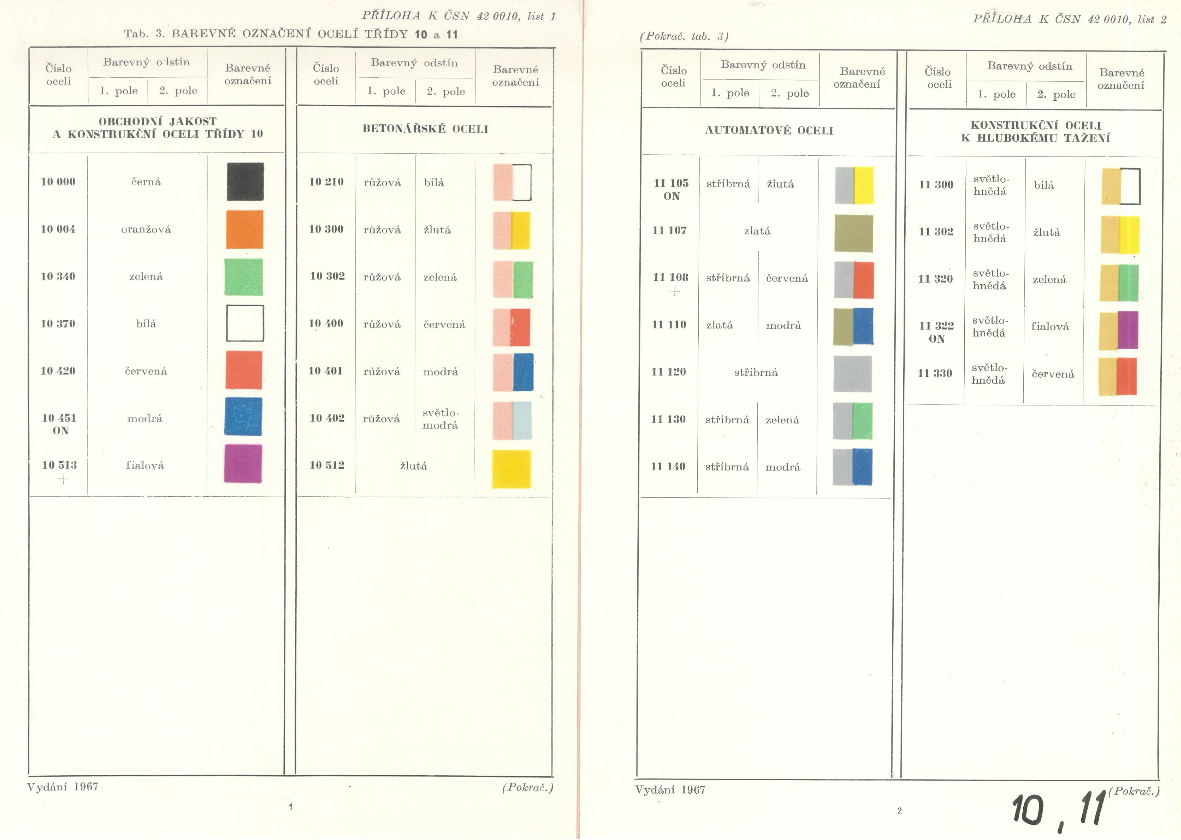

pafik píše: 28. 10. 2022, 9:37znac.jpg
Podle jaké normy ?
(Kdo to psal, měl by se nad sebou zamyslet.)

Jedině spektrální analýza, to je jistota a stojí pár stovek.
My ji dělali i u označených tyčí, ne vždy to bylo úplně jasné.
Pokud se to má svařovat, tepelně zpracovávat nebo jsou jiné požadavky není vyhnutí.
Při ceně materiálu a práce se to vyplatí a pokud jsou ty odřezky vizuálně stejnou barvou a mají dle poldi stejnou tvrdost dá se risknout nechat změřit jen jeden kousek.
