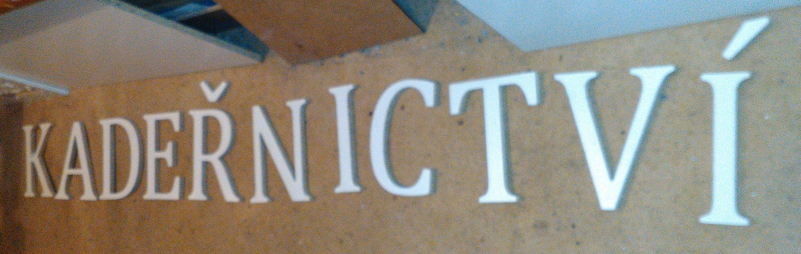

Dám tomu asi základní barvu co dům dal, pak holky chcou nějakou hnědou a finiš asi jachtařský lak bezbarvej. Lepidlo bude mamut dle rady od místních kluků. No a pak se budu modlit, aby to nějakej ten pátek vydrželo na fasádě :?
Výška písmena cca 250mm,material dřevotříska ze sousedové vyhozené skříně.

čau, Mamut je drahej a moc nedrží, mám s tím doma lepený lišty na plovoučce a i v suchu po pár letech se odlepují, teď používám Soudal T-REX Gold Power (běžně v Bau... takový zlatý balení) drží fak perfekně, tak jestli jsi ještě nekoupil, doporučuji ten

asi ti trochu práce dalo - jen mi nesedí spojení slov - dřevotříska a fasáda.

ani jachtařský lak bezbarvej to nezachrání?

Přímo pršet nato nebude,věřím tomu,že když se to nacuca barvama,tak to musí fungovat.Jachtařskej lak používám běžně na dřevo a sem s ním spokojenej.Ale klidně si necham poradit.

pokud se to podaří nacucat a tím z toho udělat laminát - tak proč ne.
ale normální porovitá dřevotříska ochotně nasaje vzdušnou vlhkost a vrchní lak potrhá vnitřním pnutím

piskoteek píše:Přímo pršet nato nebude,věřím tomu,že když se to nacuca barvama,tak to musí fungovat.Jachtařskej lak používám běžně na dřevo a sem s ním spokojenej.Ale klidně si necham poradit.
Já nacucávám :lol: MDF polyesterovou pryskyřicí pak to krásně ztvrdne a je to nesavé ,ale neříkej to před manželkou aby to nezkusila na jinejch věcech ,to by asi bolelo :lol:

první dát tedy polyesterovou pryskyřici(tu v garáži taky najdu) a pak požadovanou barvu? nebo naopak?

Nejdříve nacucat pryskyřicí celé dokola ...
(Případně přidat tkaninu , ale to pak stačilo vyřezat písmo z polystyrenu ...)
Pak nátěr barvou ...
Ono to možná přežije i trvání firmy ...
Promiň mi ,tu skepsi ... svoji jsem zrušila před deseti lety a písmo je stále na místě ...

nejdřív nacucat ,nechat vytvrdnout ,lehce přebrousit (protože to trochu schlupatí ) a natřít.
