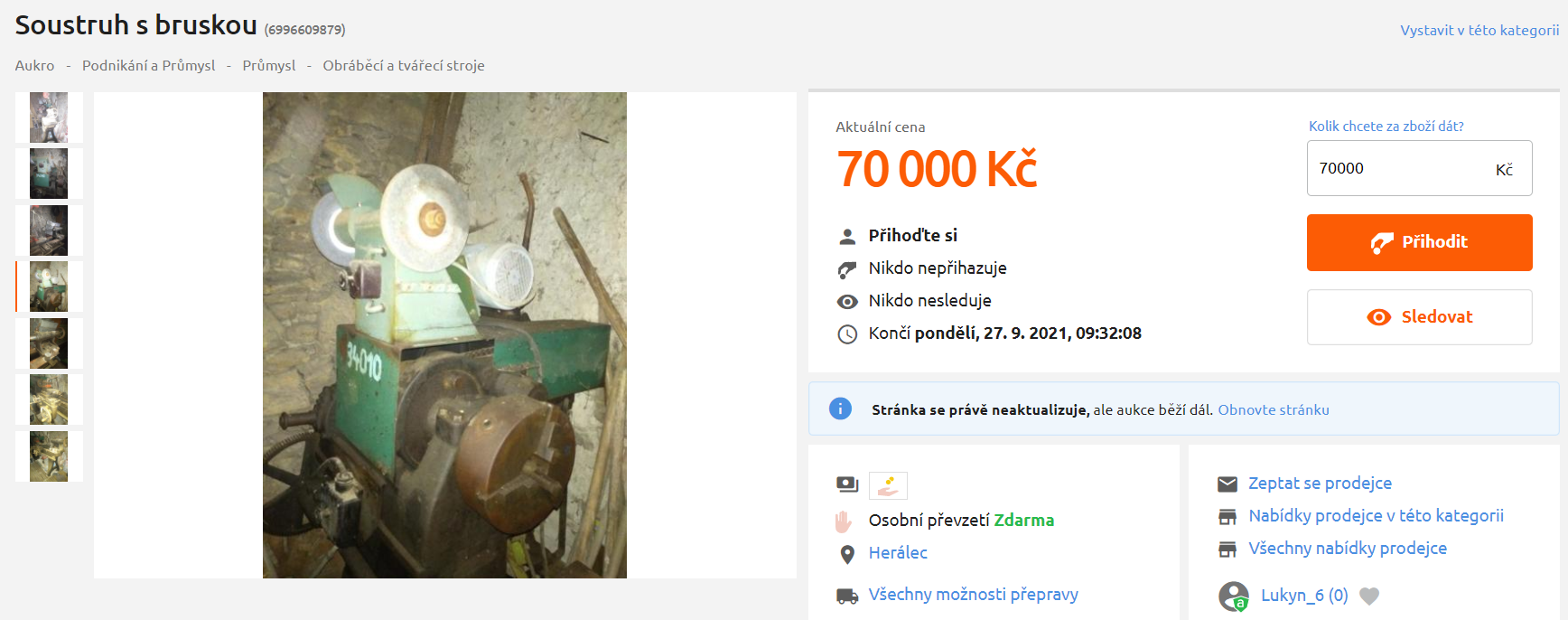

Pánové, na aukru je k mání jeden Unikát. Kdo by měl zájem koupit transmisák s bruskou přidělanou nad vřeteník, může vytáhnout 70 táců a dojet si pro něj do Herálce. Teda za předpokladu, že Vás nějaký "odborník" nepřehodí svým příhozem :) Zájemci, můžete přihazovat. Tak si jen říkám, jestli jsem to spíš neměl dát do rubriky "levné soustruhy" :)
Ten člověk evidentně netuší, co má doma za "poklad". Ta vyvolávací cena u aukce je směšná, měl hodit aspoň dvojnásobek :) Vždyť ten soustruh si průběžně umí zabrušovat ložiska vřeteníku i lože :)

Budu o něm uvažovat. Broušení v rovině očí bude super a brusný prach lítá přímo do kluzného ložiska. Doufám že mě nikdo nepřehodí
Příspěvky: 10269
21. 9. 2021, 12:03
Samolapovací ložisko :wink:

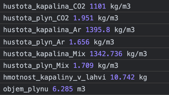

Zkusil jsem, nevychází.. Buď jsem zadal špatné/nevhodné hustoty pro kapaliny nebo v lahvi není čistá kapalina (váha kapaliny v lahvi vychází skoro 11kg):

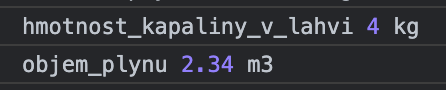

Pokud tomu vnutím hmotnost směsi uvnitř lahve 4kg (což uvádí jiný prodejce), celkem to vyjde:
Kód: Vybrat vše
<html>
<head>
    <script>
        function zaokrouhli(val) {
            return parseFloat(val.toFixed(3));
        const kg_na_m3 = 1;
        const g_na_cm3 = 100*100*100/1000;
        const l_na_m3 = 1/10/10/10;
        // https://cs.wikipedia.org/wiki/Oxid_uhličitý
        const hustota_kapalina_CO2 = 1.101 * g_na_cm3;
        const hustota_plyn_CO2 = 1.951 * kg_na_m3;
        // https://www.siad.com/cs/bezpecnost/bezpecnostni-list-materialu?p_p_id=com_liferay_sheet_portlet_SecuritySheetPortlet_INSTANCE_T7lbJDQJQNxs&p_p_lifecycle=2&p_p_state=normal&p_p_mode=view&p_p_cacheability=cacheLevelPage&p_p_col_id=column-3&p_p_col_pos=1&p_p_col_count=2&_com_liferay_sheet_portlet_SecuritySheetPortlet_INSTANCE_T7lbJDQJQNxs_filename=00003_LIQ_ALI_CZ.pdf
        // https://sk.wikipedia.org/wiki/Hustota_(objemová_hmotnosť)
        const hustota_kapalina_Ar = 1.4 * 997 * kg_na_m3;
        const hustota_plyn_Ar = 1.38 * 1.2 * kg_na_m3;
        // MIX-18
        const objem_lahve_l = 8;
        const mixCo2 = 0.18;
        const hustota_kapalina_Mix = mixCo2 * hustota_kapalina_CO2 + (1 - mixCo2) * hustota_kapalina_Ar;
        const hustota_plyn_Mix = mixCo2 * hustota_plyn_CO2 + (1 - mixCo2) * hustota_plyn_Ar;
        console.info('hustota_kapalina_CO2', zaokrouhli(hustota_kapalina_CO2), 'kg/m3');
        console.info('hustota_plyn_CO2', zaokrouhli(hustota_plyn_CO2), 'kg/m3');
        console.info('hustota_kapalina_Ar', zaokrouhli(hustota_kapalina_Ar), 'kg/m3');
        console.info('hustota_plyn_Ar', zaokrouhli(hustota_plyn_Ar), 'kg/m3');
        console.info('hustota_kapalina_Mix', zaokrouhli(hustota_kapalina_Mix), 'kg/m3');
        console.info('hustota_plyn_Mix', zaokrouhli(hustota_plyn_Mix), 'kg/m3');
        const hmotnost_kapaliny_v_lahvi = objem_lahve_l * l_na_m3 * hustota_kapalina_Mix;
        //const hmotnost_kapaliny_v_lahvi = 4;
        const objem_plynu = hmotnost_kapaliny_v_lahvi / hustota_plyn_Mix;
        console.info('hmotnost_kapaliny_v_lahvi', zaokrouhli(hmotnost_kapaliny_v_lahvi), 'kg');
        console.info('objem_plynu', zaokrouhli(objem_plynu), 'm3');
    </script>
</head>
</html>

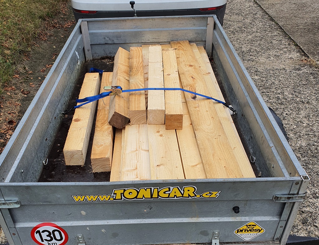

Jsem blázen já nebo všichni okolo? Tohle stálo 2000 :shock: Obyčejné stavební řezivo.
Modros
Příspěvky: 2123
12. 10. 2021, 1:55
prochaska píše: 12. 10. 2021, 1:24 Jsem blázen já nebo všichni okolo? Tohle stálo 2000 :shock: Obyčejné stavební řezivo.
Zajed si pro železo... :shock: já tam byl a chtělo se mě brečet
Sajmon
Příspěvky: 469
12. 10. 2021, 2:08
Bohuzel uplne normalni
V sobotu jsem bral 13ks osb
625x2500x18 a k tomu jeden obyc tram 12x12x4000 a byl jsem tam za 8500.
380kc/m2 za osb. Loni touhle dobou jsem jich bral 100 a metr byl za 197.
Příspěvky: 10269
12. 10. 2021, 2:28
No co ,4% inflace :lol:
