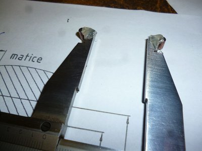

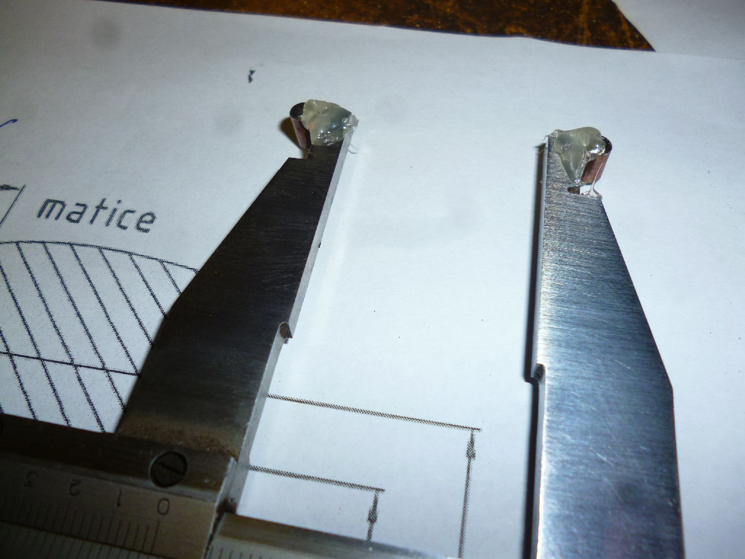

No dobře ,jedna kulička ti stačí ,ale néé moc dobře na měření závitů :wink: ale můžem ti dát velkou šuplerou přes kuličky :lol: :lol:
Příspěvky: 3352
21. 3. 2017, 6:19
auuuau :D
ono to ale tak změřit jde
Příspěvky: 10252
21. 3. 2017, 6:44
Jasně že jde ,ale je to drbání levou rukou za pravým uchem .
Příspěvky: 8445
21. 3. 2017, 7:17
Není lepší si na to udělat kalibr (a ten měřit normálně přes drátky)?
Příspěvky: 3352
21. 3. 2017, 7:38
jde o matku tak co se drbat kdesi za uchem nebo ohýbat drátky šak je to stoupání 6mm to už je kua drát to nikdo neohne do přesného rádiusu
tak proč by si někdo nemohl koupit kuličku správného průměru a k tomu pár počtů?
navíc v tom rádiusu budeš špatně hledat opěrný bod konkrétním měřidlem....
magi
Příspěvky: 2740
Bydliště: Třebíč
21. 3. 2017, 9:19

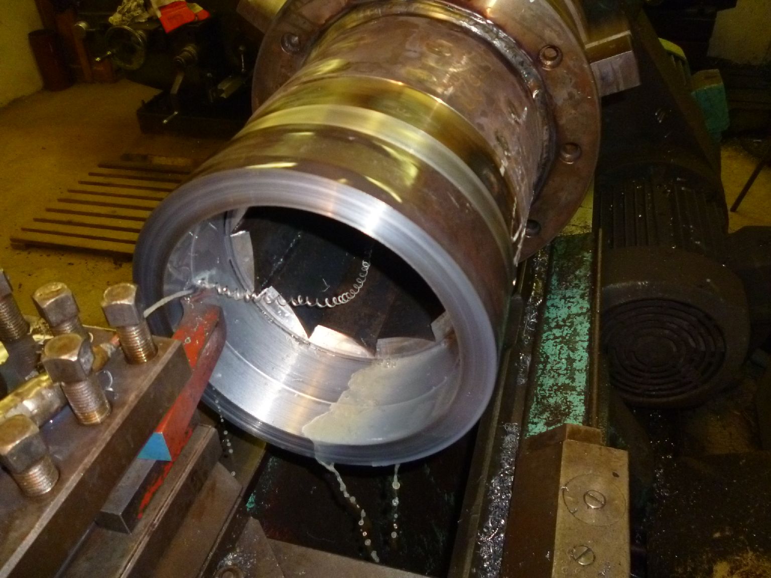

Já už se nedrbu ani za levým ani za pravým uchem - já už mám hotovo :D
Přesně tak jak jsem to původně plánoval (šuplerou přes válečky 4mm)

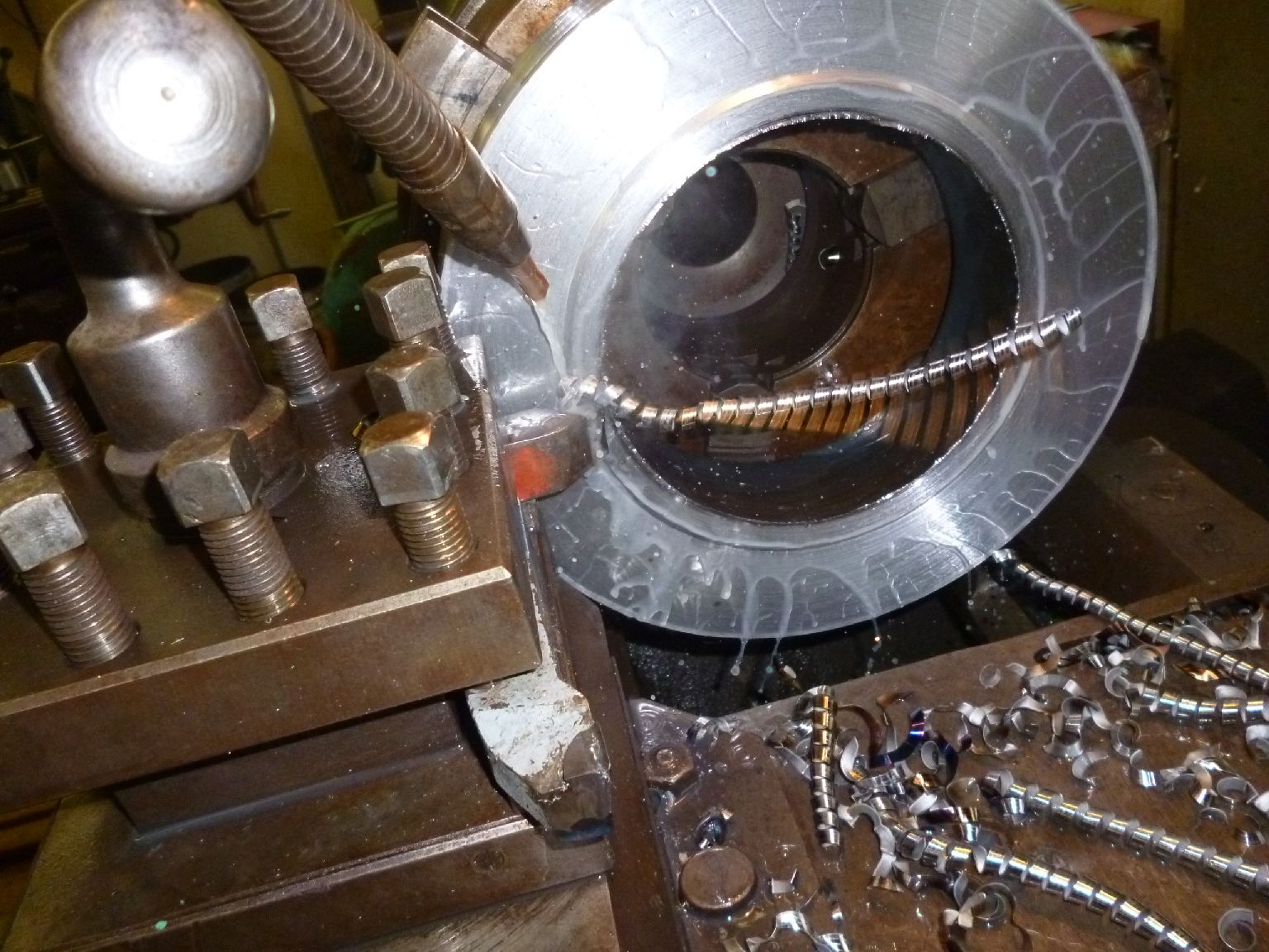

fmodel píše:Tak že než jsme vymysleli všelijaká podivná řešení už máš hotovo :wink: ,no ale o čem teď budem mudrovat ? :D
Zejtra bude pokračování - ty 70kg protikusy na kterých se budou dělat závity. To už by ale neměl být problém, protože matky jsou hotové a závit se bude pasovat podle nich.
Tady je spíš problém že to do SV18 na závitování nedostanu (jako v případě matek), budu to muset dělat na velké mašině a tam já závity hrozně nerad :(

Jestli budeš dělat konec závitu do zápichu tak to je brnkačka ,sice né jako na 18ce.Jestli plynule tak se hold nesmíš zakochat . :)

Jo je tam 10mm zápich, což je dobrý :wink:

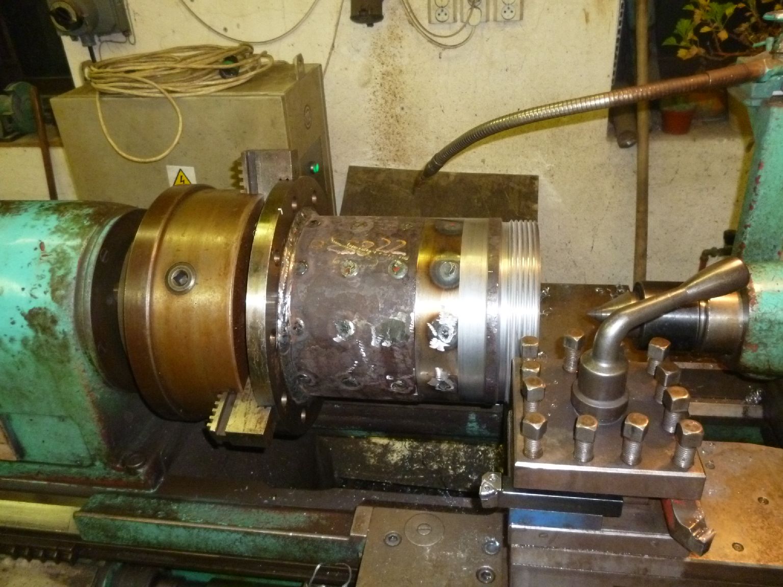

24. 3. 2017, 12:35

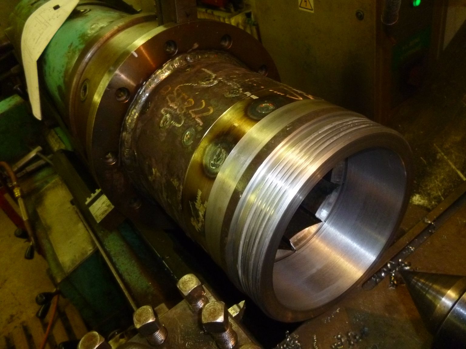

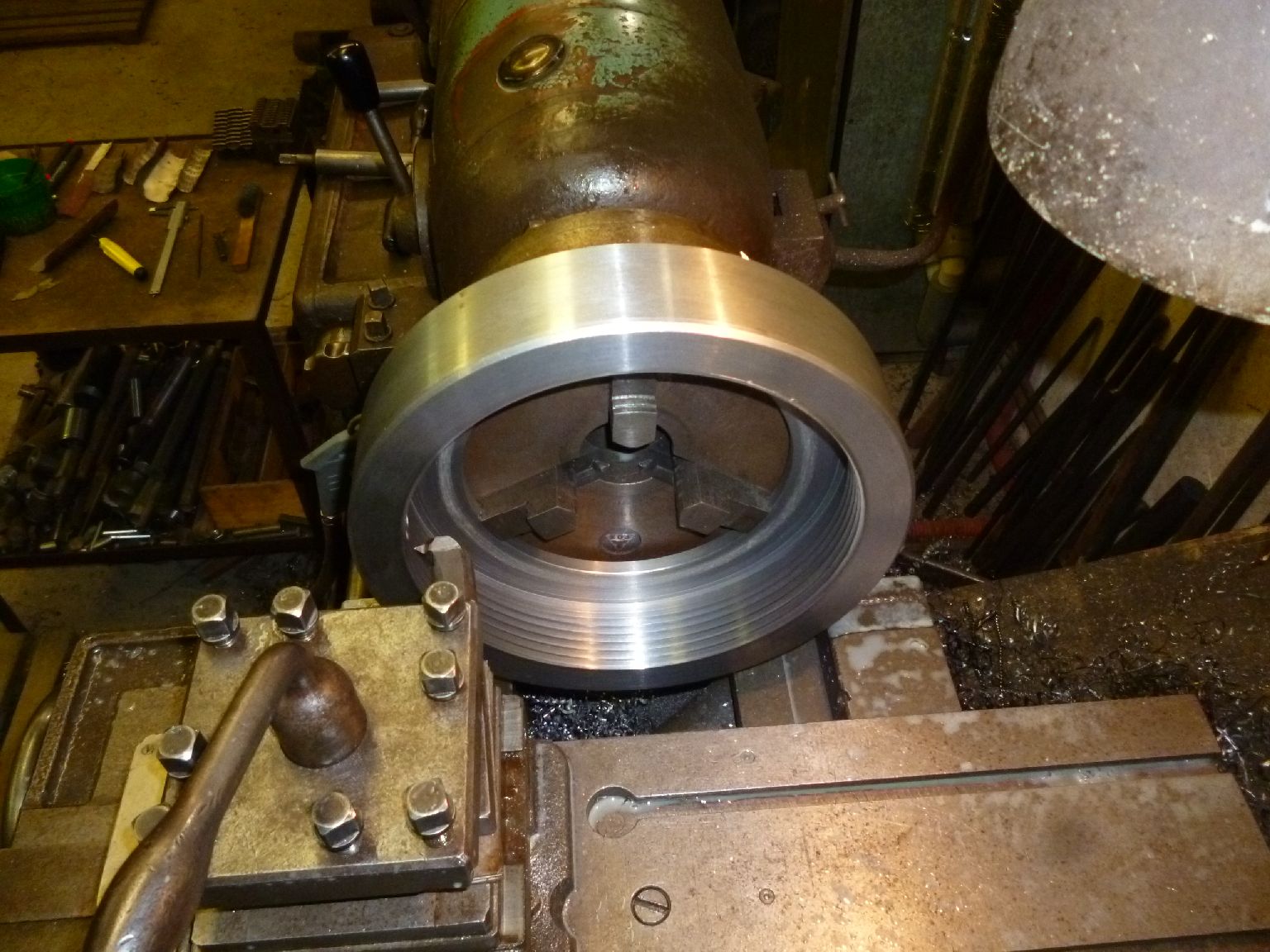

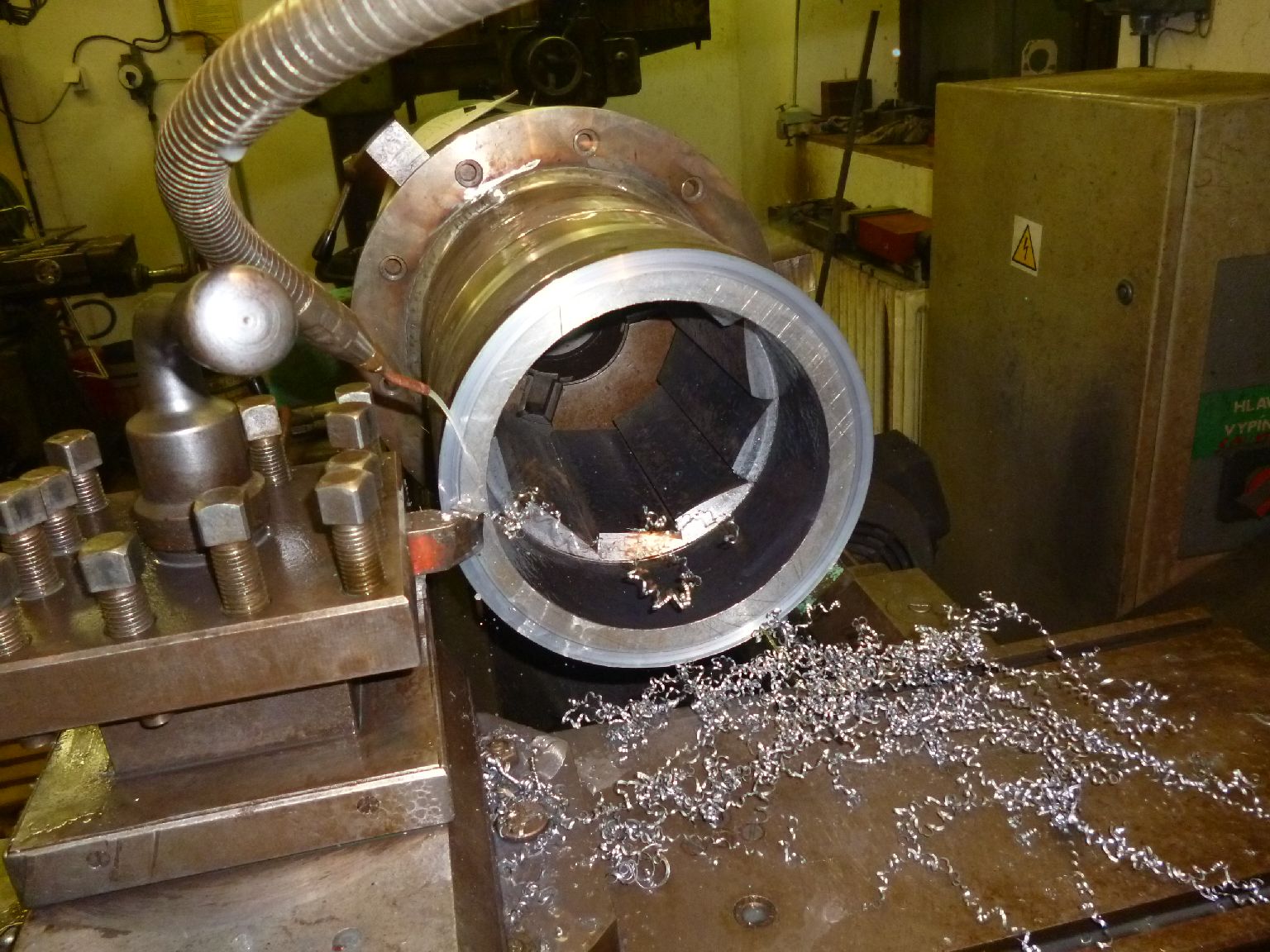

Tak zaplaťpánbůh hotovo :-)
Francotirador
Příspěvky: 1172
24. 3. 2017, 7:34
To jsou do trubky ty segmenty (à la rohatka) vevařené?
K čemu to bude sloužit, nějaký mlýnek?
magi
Příspěvky: 2740
Bydliště: Třebíč
24. 3. 2017, 7:49
Ano, něco jako veliký mlýnek na maso.
Segmenty jsou tam vevařené přes díry.
