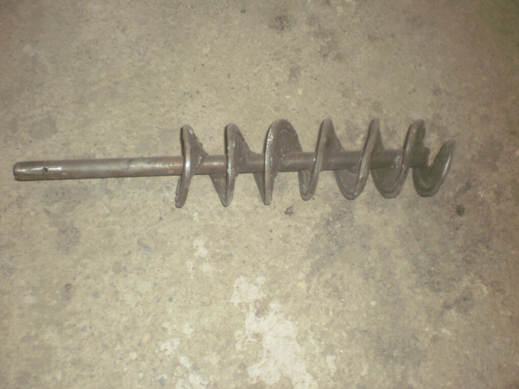

2pixell : Děkuji ,
TL=6mm :twisted:
to je síla .... jak říkáš bouchání kladivem na dva dny ,
na jaké ose ? průměr ...
:D :P
pixell
Příspěvky: 98
Registrován: 27. 3. 2014, 4:46
18. 3. 2016, 2:26
Priemer osy bol 20mm. Podlosky som kúpil veľkoplošne pozinkované také co idu na drevené konštrukcie.
podarilo sa mi urobiť stúpanie cca 6mm ale nie všade bolo to také krivolaké.
Ale účel to plnilo uhlie podávalo len celi šnek som urobil krátky.Mal končiť v kolene retorty kde už uhlie vypluva von a tam mi to iba mlelo .

pixell
Příspěvky: 98
18. 3. 2016, 2:52
Hej videl som aj také riešenie.
Šnek čo mam nemá na konci opačný závit.Aj ked som plánoval robit ale po skusne som zisti že neni treba ide to pekne. Akurat je trochu hlučná prevodovka a v noci to v spálni trochu počuť ale pre teplučko si zvykneme na to

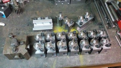

boboaug
Příspěvky: 131
Registrován: 16. 3. 2015, 8:01
Bydliště: Lanškroun
20. 3. 2016, 8:25

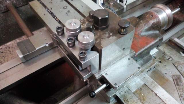

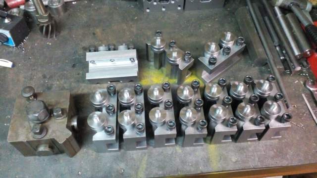

Tak a upínače jsou hotové.
Až dostavím kalící pec, tak ještě upeču :) Ale zatím to není nutné.

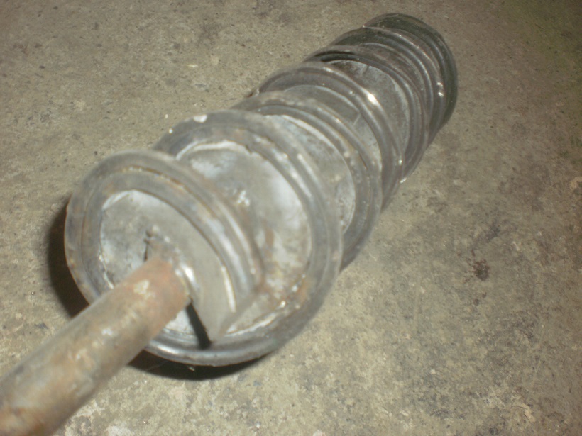

pixell
Příspěvky: 98
21. 3. 2016, 5:59
TU je ten môj umelecký výtvor :D
pavlaxy
Příspěvky: 1885
21. 3. 2016, 11:34
To je tedy hromada práce jak jsi říkal ...
A proč ty housenky po obvodu ?
zpevnění ?
na dopravu a drcení uhlí asi stačí ...
Jsou "umělci" kteří si na "umění" seženou i granty z EU a pak na to musíme koukat po náměstích :wink:
:D :P
pixell
Příspěvky: 98
21. 3. 2016, 12:01
Housenky
Po obvode som ešte ovinul 2x fi-6 gulatinu aby som mal večši priemer.Lebo rúra v ktorej je šnek mala vnútorný priemer 100mm a samotné podložky 7mm.

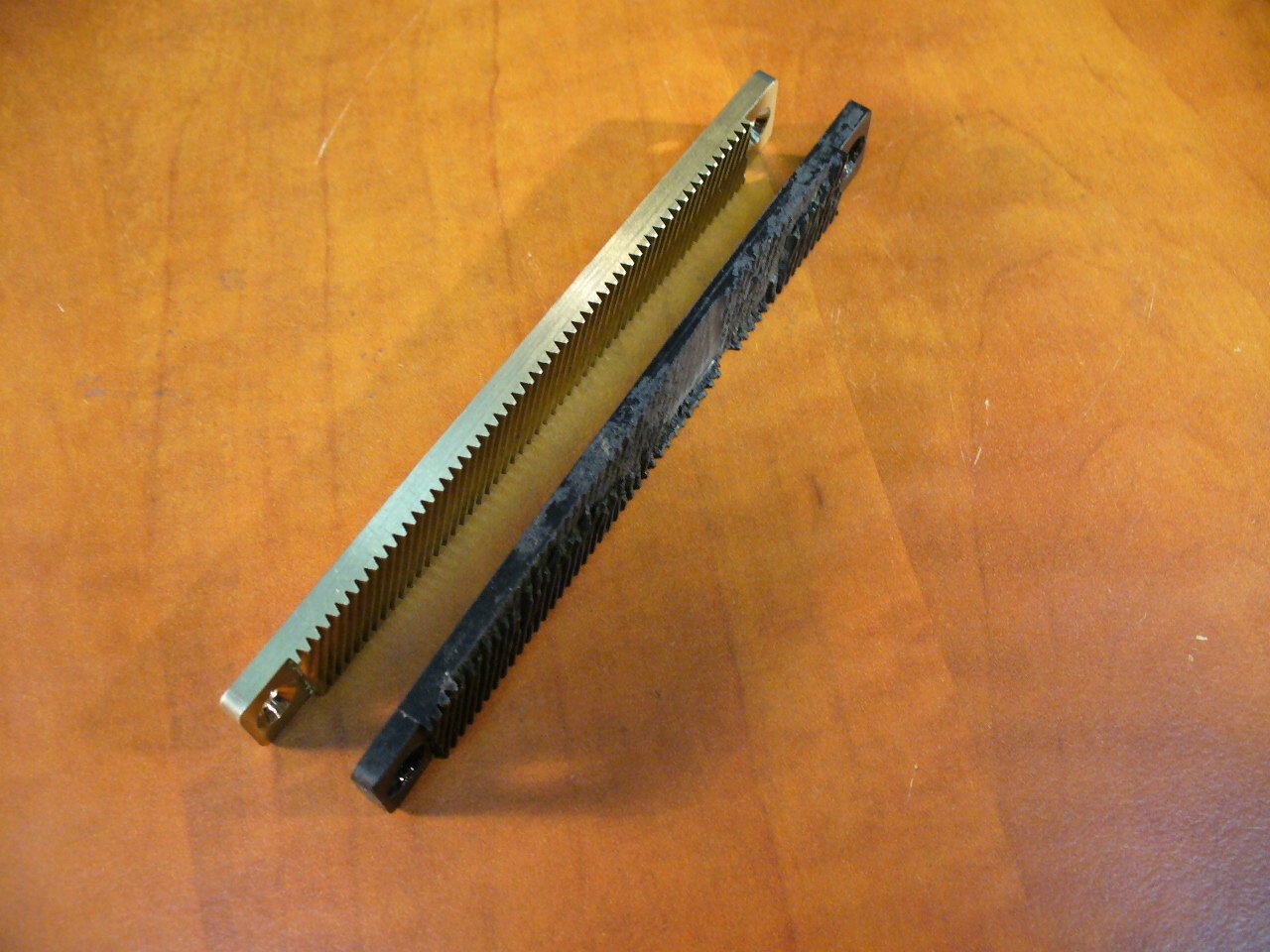

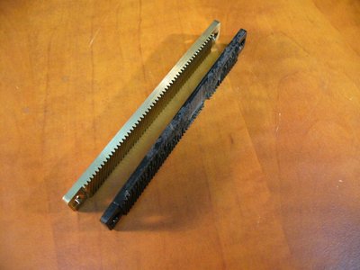

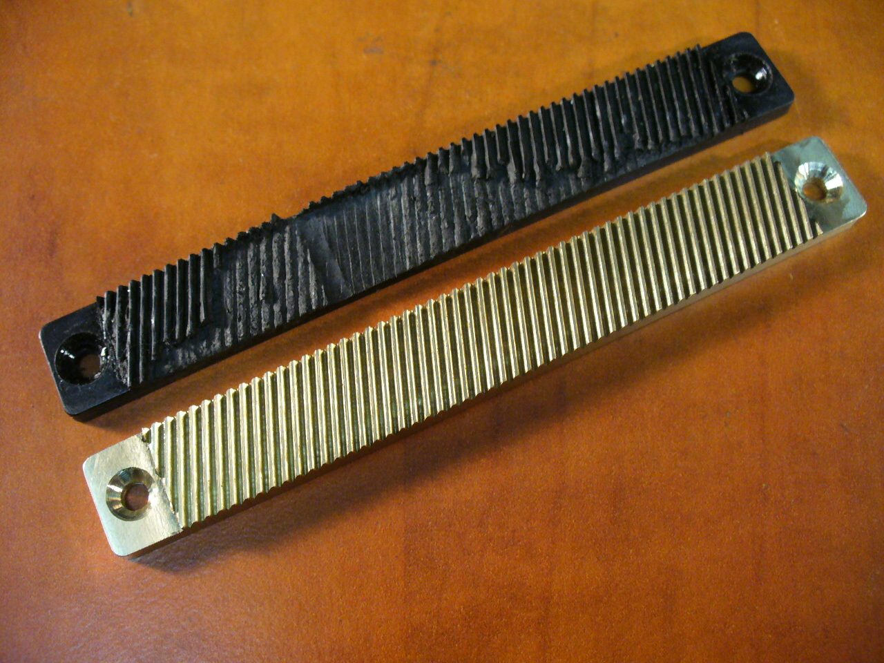

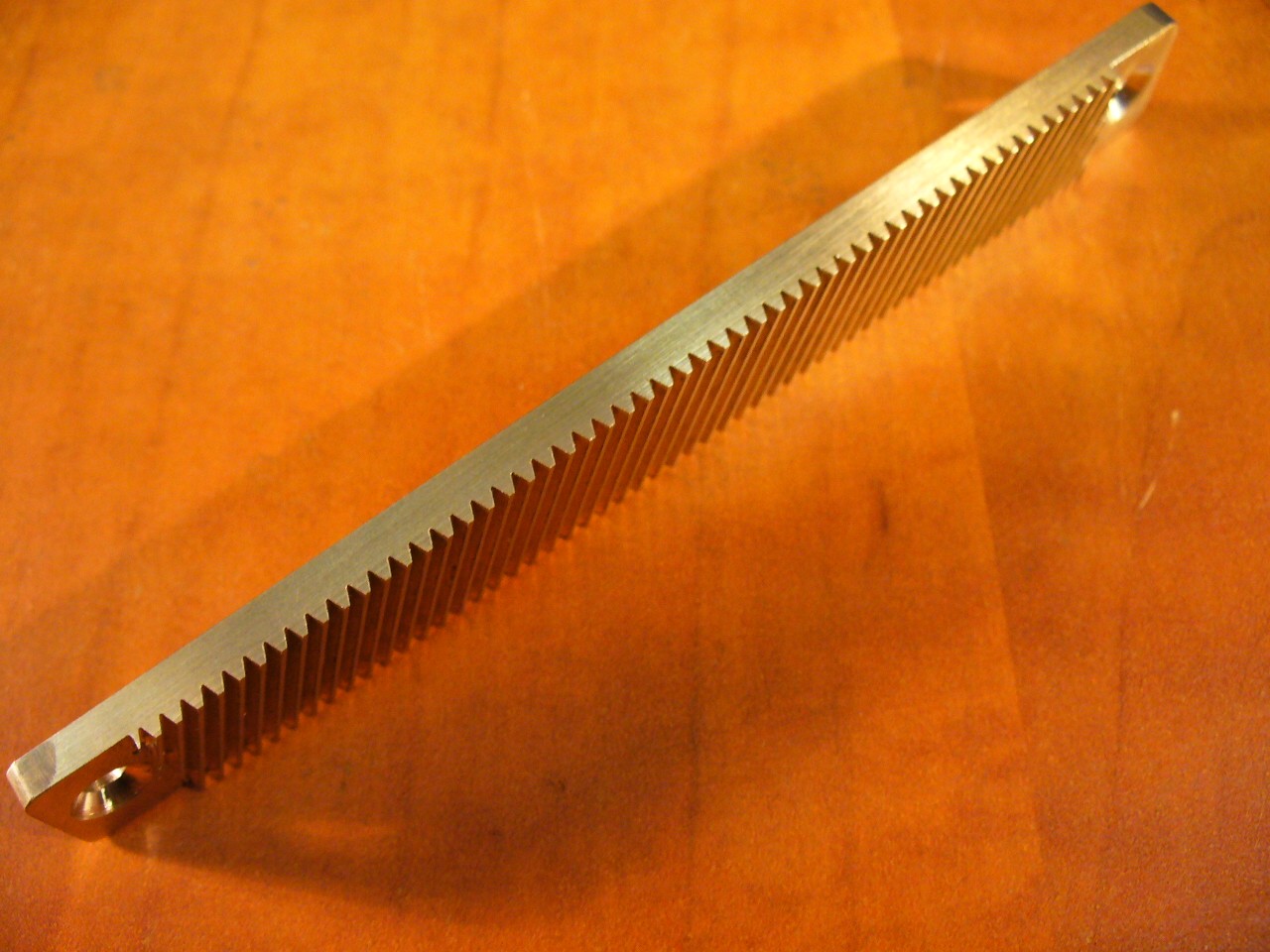

Příspěvky: 3836
22. 3. 2016, 9:36
Zakázkový hřeben na mikroskop, náhrada plastového za mosazný, sklon 20st. modul 0,45 :)
