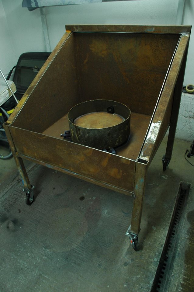

Ještě k tý myčce, po pár motorech co jsem musel pucovat rukama jsem nashromáždil nějaký materiál a pustil se do výroby taky, na ten střed se nasadí klobouk s překrytím, ten mám taky někde, na tom je přes celej spodek kulatej "tácek" z tahokovu, dole pod tím bude šneková převodovka, nedávno přinesená ze šrotu, aby se to mohlo točit dokola, kolem budou navrtaný trubky a čerpadlo. Pod tou nádrží bude zásobník na čistící kapalinu, už mám taky doma, a bude ohřátej dvěma plynovejma hořákama. Vodu kolem 90st na to bude hnát cca 100 malejch trysek, obrobek se bude otáčet. Mělo by to fungovat. Na to ještě přijde odklápěcí víko, stejnej patvar jako ten spodek aby to dělalo krychli.

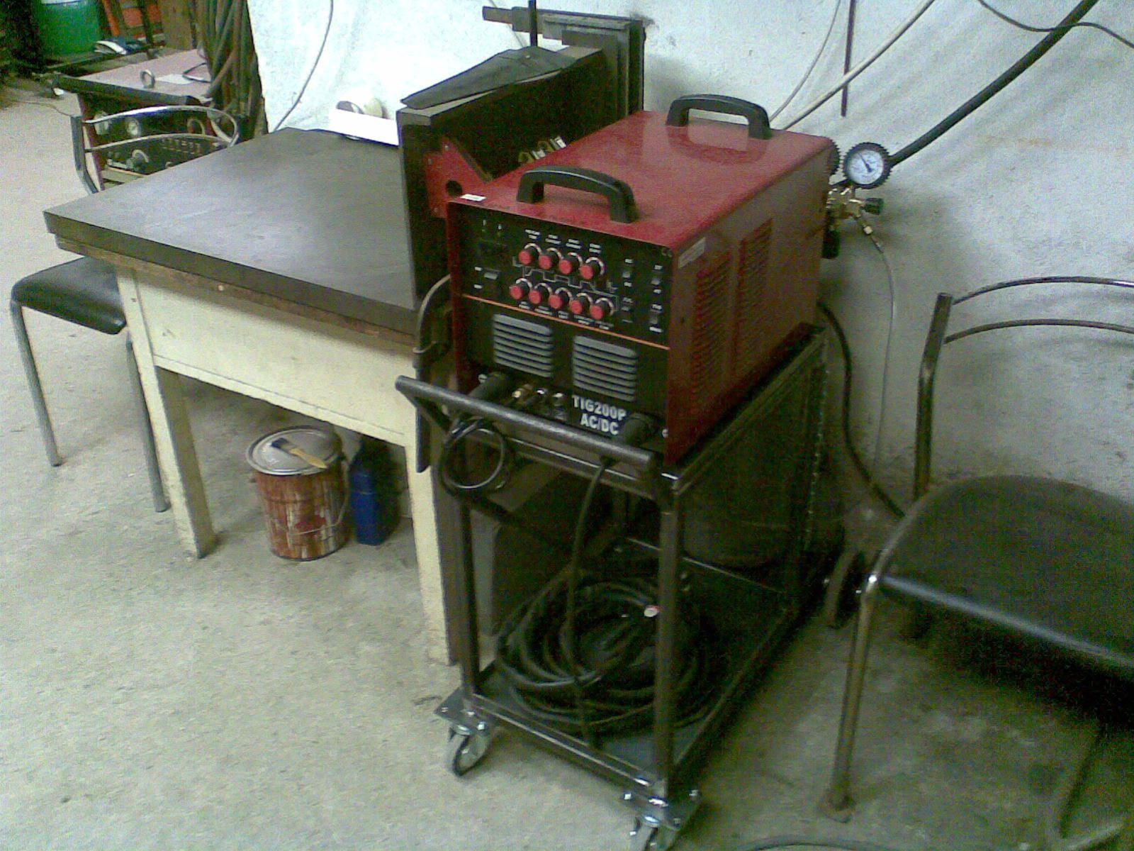

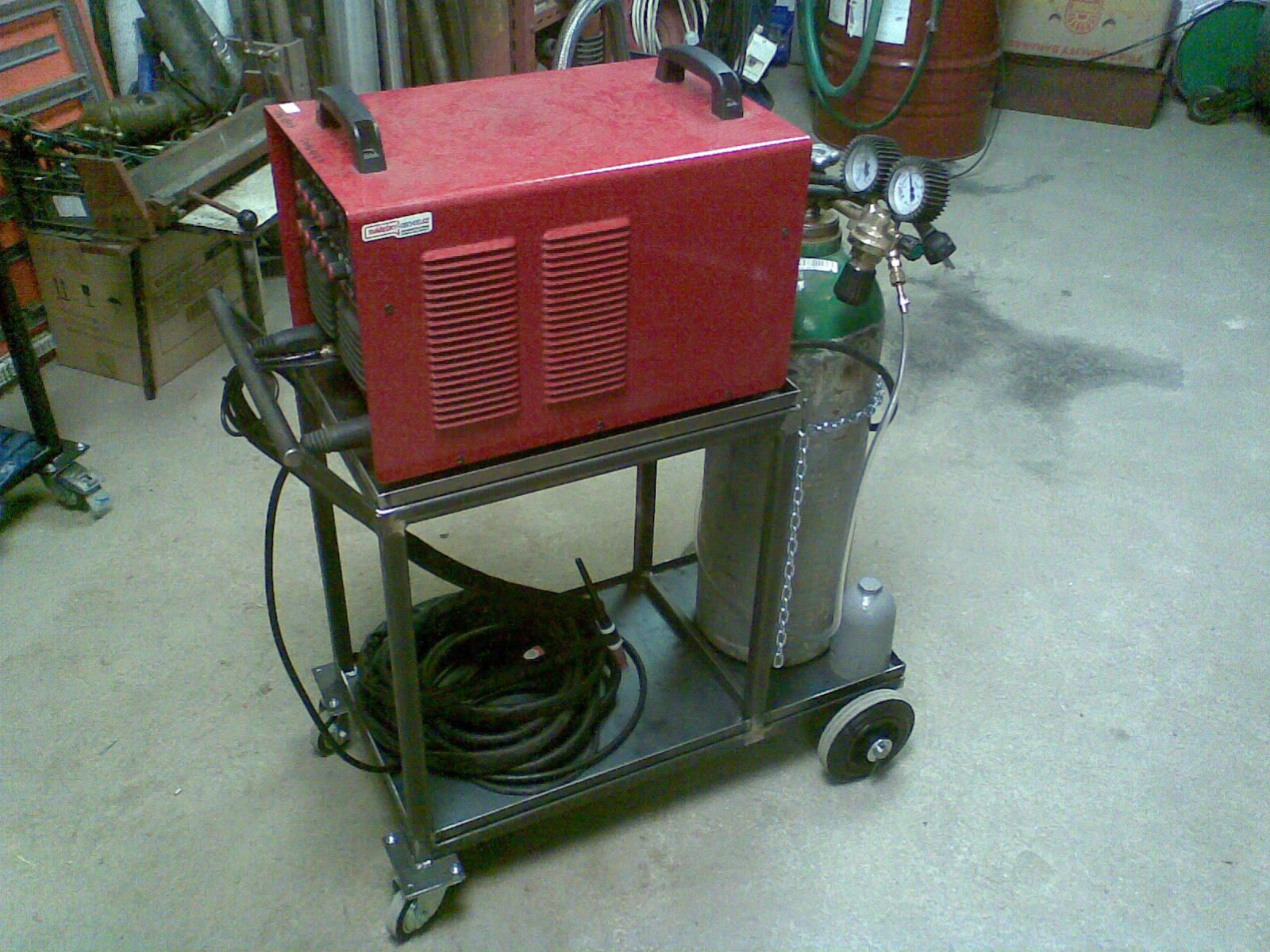

Už je to to pojízdné, ještě zítra tomu dáme komaxitový kabát.

Hezké pracoviště i s deskou ,
-tu asi nikdo jen tak neodnese :mrgreen:

Chraň ruka páně na téhle desce svařovat !!! :twisted:
To být kontrolní a rýsovací deska, svařuje se naproti na ponku na úplně jiné desce.
V práci máme svařovací stůl a než tam něco rovnat je lepší to dám na zem (každé jelito kterému se odloupl obal elektrody tento problém řešil a řeší právě na desce onoho stolu).

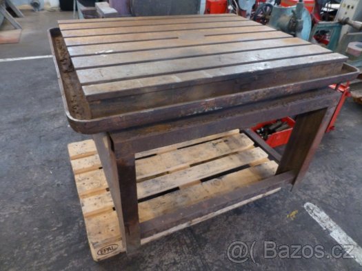

tohle by byl svařovací stůl par excellence
https://stroje.bazos.cz/inzerat/7412601 ... 900-mm.php" onclick="window.open(this.href);return false;

Tak na takové desce postavit spíše frézku ..
škoda že to bude tak 300kg minimálně ..
to do kuchyně asi nedám :(

:lol: Spíš cca půl druhý tuny.
Josef
Příspěvky: 5682
24. 4. 2017, 3:58
Podle rozměru je to stůl z horizontky snad W100 (WHN9, WHN 10), zespod žebrovaný a je tam plocha otoče. Před cca 14 dny jsem to mohl zvážit. Ale půl druhé tuny to nemá.

20tis. za to chtějí, kdyby měl někdo interes :)
