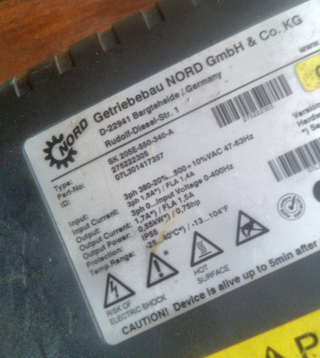

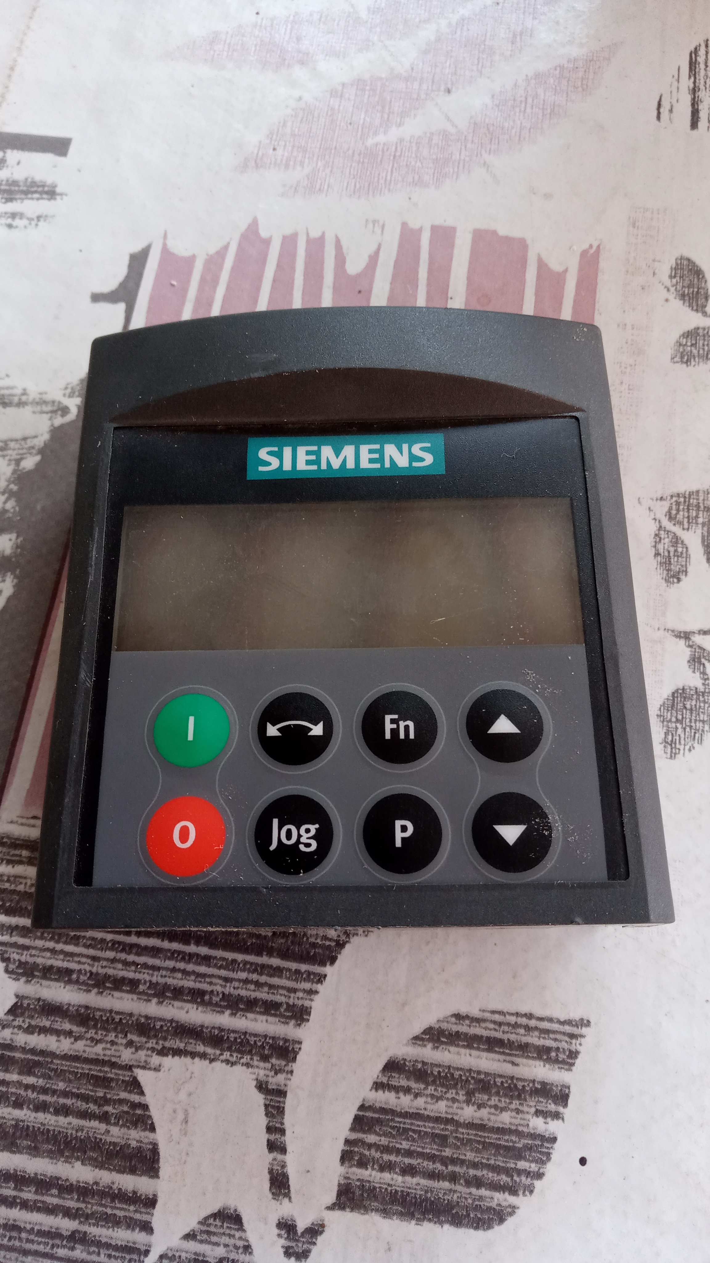

Dnešní úlovek.
A funguje.
zexner
Příspěvky: 225
Registrován: 10. 9. 2018, 2:37
Bydliště: Hradec Králové
12. 7. 2023, 8:37
trnkav píše: 11. 7. 2023, 12:58 Dnešní úlovek.
Kam se pro takové úlovky chodí? Mám tu jeden MM440 a BOP mi chybí…

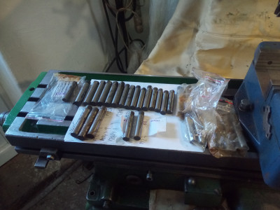

Příspěvky: 2582
28. 7. 2023, 5:07
Nějak mi došly tlačítka na stroje, tak jsem byl dneska navštívit kovošrot 8)
Příspěvky: 3600
28. 7. 2023, 7:53
To presne poznám : krámov 4 krabice, nedá sa to tam nechať.
Kde máš tie gombíky pre ktoré si tam šiel? 🤣

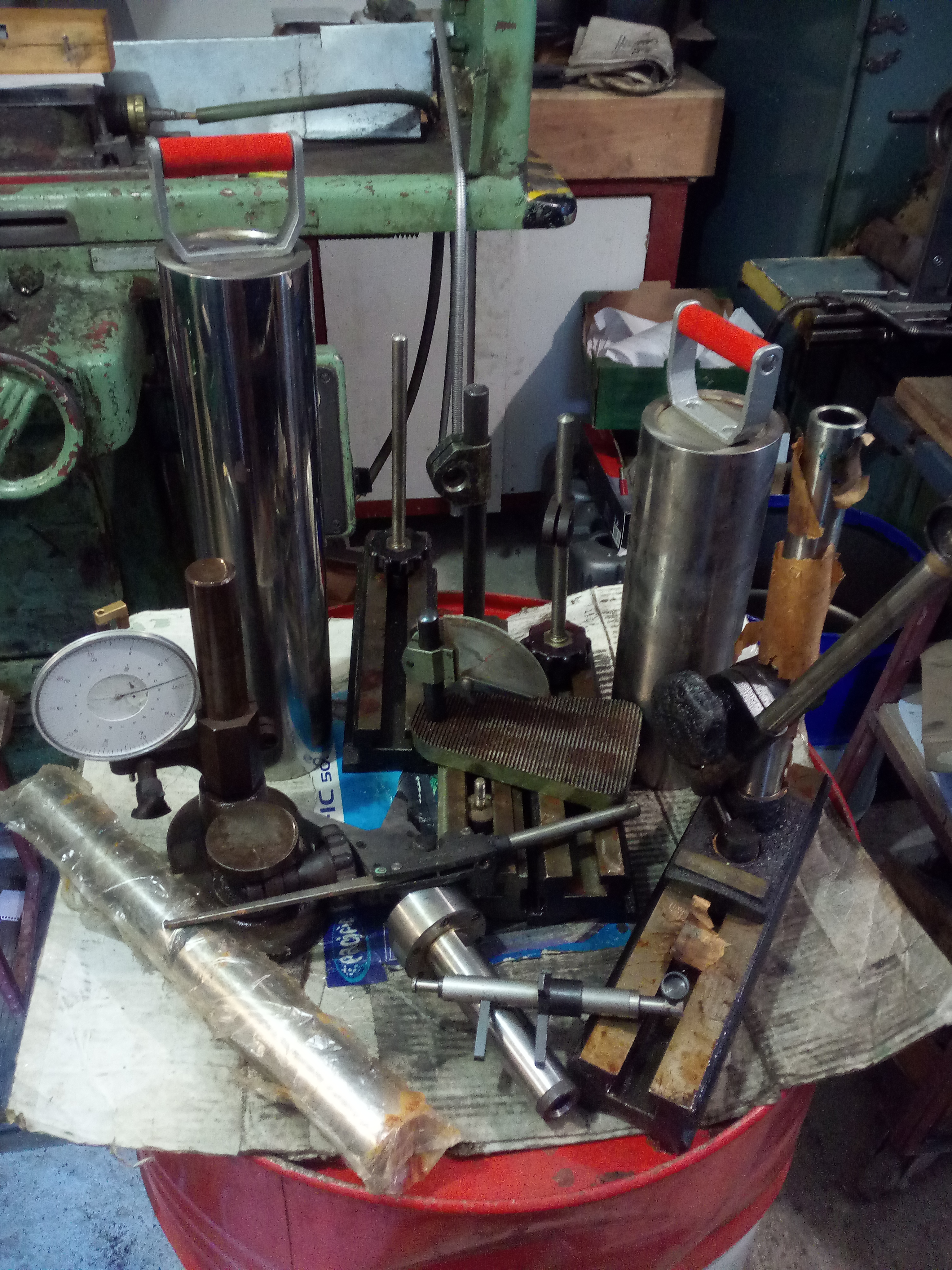

shower
Příspěvky: 215
Registrován: 12. 2. 2010, 8:14
Bydliště: Prešov
28. 7. 2023, 9:15
Dám aj ja:
