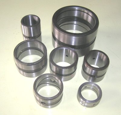

proč ne mozas? dal by jsi bronz?
jak jsi to lil,že to není porovity,to se takhle udela samo? si renovuju bagr a nejaky pouzdra spatny by byli, a starou mosaz taky škrdlim.

Lil jsem to normálně z kelímku do formy. Ale na tu mou železnou trubku, co jsem si na to odlévání svařil, ta mosaz a bronz už moc není. Musí se tam jít na teplotu kolem 1000 stupňů a docela to hlídat. Stejně v té mosazi ten zinek dost hoří a ubývá
S pouzdry a jejich vhodností na bagr ti musí poradit někdo jiný.

Já tě nechtěl kritizovat, postup i výsledek luxusní, ale z mosazi bych futra nedělal... co se odlévání týká, tak máš můj obdiv, já na to nemám vybavení a ani koule, i když by se to často dost hodilo... jak AL, tak mosaz...

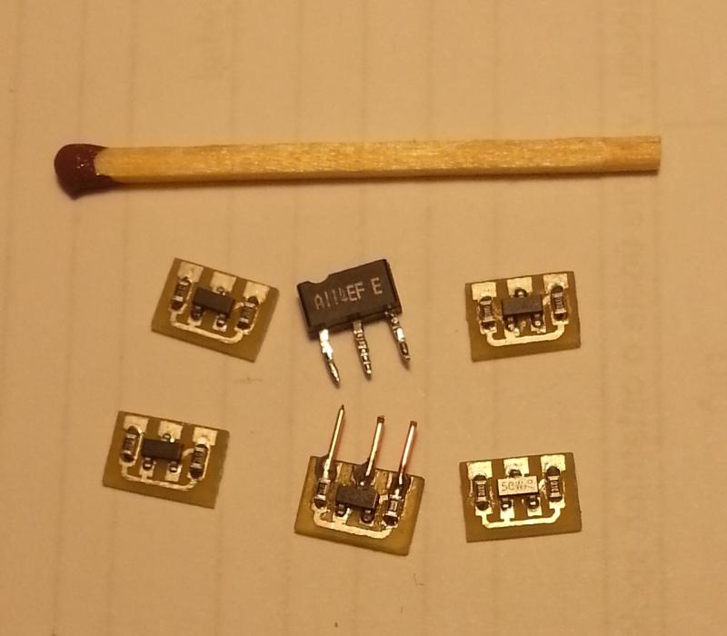

Zatím nejmenší tišťáky, co jsem kdy dělal. Je to na cuprextitu 0.8mm.
Lubošovi odešel kodér nástrojů ve výměníku jeho Brothera, umřely tam výstupní tranzistory. Jsou to naprosto nesehnatelné speciály, kde v pouzdře jsou i integrované odpory. Tak jsem místo nich udělal malé tišťáky o zhruba stejné velikosti a osadil je SMD.
Osadil jsem to do pasty, ale nedalo se to klasicky přefouknout horkovzduchem, protože i při nejnižším průtoku je to okamžitě odfouklo ze stolu. Teda šlo by to, ale musel bych to dělat po jednom a držet to třeba v pinzetě.
Tak jsem narychlo spíchnul přípravek pro kontaktní přetavení - hliníkový plech, na něho namontované teplotní čidlo (Si dioda), k tomu nejlevnější Arduino a relátko, tím pak regulovaný elektrický vařič.
Funguje to nad očekávání dobře, dokonce se mi povedlo už na 1. pokus dodržet celkem slušně teplotní profil.
Tak to asi budu používat i dál, jenom to musím uvést do koukatelného stavu a místo relé tam vrazím triak, který sice bude trochu hřát, ale zase bude možné PWM slušně regulovat výkon.
Fotka je mizerná, navíc to bylo focené ještě před umytím od tavidla, tak jsou upatlané. Jeden tišťák už má i výstupní nohy, je tam i ten původní vadný speciál.
Slovy klasika: taková blbost, a co to dalo práce.
a z čeho by futra byli lepší?Borin píše:Já tě nechtěl kritizovat, postup i výsledek luxusní, ale z mosazi bych futra nedělal... co se odlévání týká, tak máš můj obdiv, já na to nemám vybavení a ani koule, i když by se to často dost hodilo... jak AL, tak mosaz...

Většinou je u těchto strojů vhodnější šedá litina která se prodává i v trubkách za přijatelnou cenu ,třeba GG20-GG25 podle toho co se má jak opotřebovávat.Pawelson píše: a z čeho by futra byli lepší?
