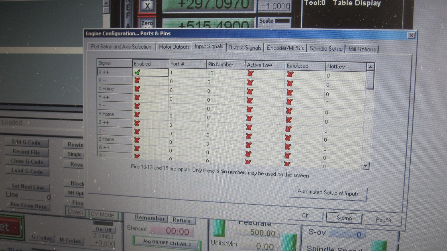

Tak jsem se dostal do slepé uličky. Zapojil jsem na stole indukční snímač, ale řeším docela dost zásadním problém. Když na snímač přivedu signál, tedy sepne, tak se aktivuje Estop - motory stojí super, ale dokud spínač nerozepnu, tak se nedá estop v MACHU deaktivovat, abych se z té polohy motoricky dostal. Má to nějaké řešení? Senzor je na X++.

No super, a jak se pak přes indukční "koncák" dostanu na referenční snímač na šroubu? Představa byla, že dojedu na první indukční snímač (alias koncák) a pak najdu signál na druhým snímači na šroubu.
To se bude muset růčo dojet z té koncové polohy kousek zpátky mimo signál a pak referovat na ten indukční snímač na šroubu?

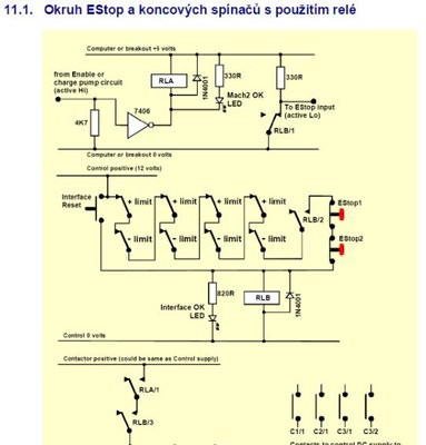

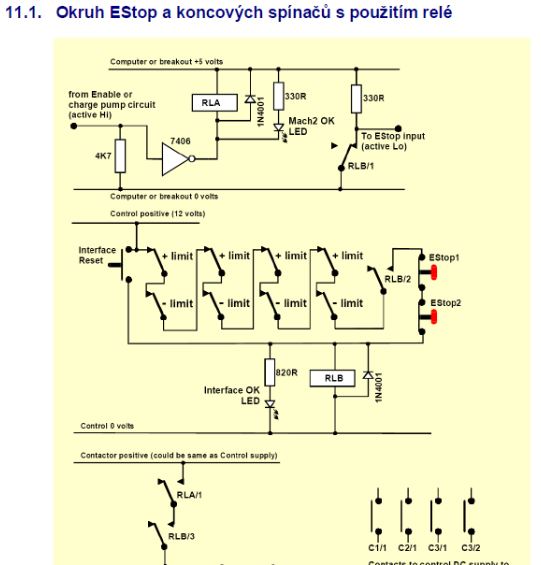

.. no tak to samozřejmě musíš rozlišovat mezi E-Stopem a spínačem "dorazu"/"koncákem" a spínačem "home" pozice.
Linux CNC umí použít jeden a tem samý spínač pro "doraz" i "home" pozici. Dokud není ukončen proces "homeování" dané osy tak spínač funguje jako spínač "home" a po dokončení procesu funguje jako "koncák".
(samozřejme se počítá s tím že z toho koncáku poodjede na "výchozí" pozici. Spravidla koncák v tomto případě sdružeí funkcí neurčuje "nulovou" polohu, ale třeba "-5mm", záleží na individuálním nastavení a zvyklostech). Dá se taky použít signály pro každou stranu pohybu osy. V tom případě systém umožní i po dojetí na doraz odjet správným směrem. ("ručně" šipkou klávesnice nebo pomocí MPG kolečka - nikliv tedy příkazem G-kódu)
E-Stop je naprosto nezávislý vstup který musí zastavit stroj ať se děje co se děje.
Chce to trochu číst návody a strávit s tím nějaký ten čas. Za 5 miut to nerzochodí ani ten kdo tomu rozumí (pokud to tedy nedělá několikrát měsíčně)

Tak to bychom měli nápad jak to udělat v Linux CNC, zatím netuším jak na to samé v Machu. Pročítáním fóra jsem se zatím ani nedostal k tomu, kde mám hledat. Něco se řešilo u Pavlaxy, ale dost obecně. Jako, že se dá najíždět plnou rychlostí na referování, kde to po projetí koncákem zpomalí a najde referenční snímač, ale nějaké softwarové nastavení jsem tu nenašel. Co kde jak zaškrtnout, zapnout, zvolit...nebo napsat makro?
Takhle by to nešlo?

Já si chci vystačit s 16 vstupy abych do systému nemusel připojovat další kartu
Na 3 osku potřebuju 3 na každou osu Limit min a max ( pak systém umožní jet jen na druhou stranu) a jeden pro referenci
Estop řeším tak že odpojím enable signál na driverech. Pak už mám jen vstupy z ATC. Z v pozici pro výměnu, Z v pozici upnutého nástroje, a kolotoč v pozici pro najetí nástoje a a 4 signáli pro identifikaci čísla nástroje. Pokud budu muset něco přidávat tak hold budu muset použít další kartu což se mi moc nechce. Podle mě limit by neměl být ve stejném okruhu jako Estop.
